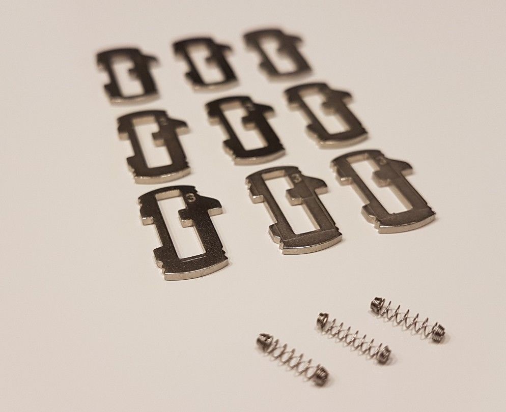

Beide Zylinder sind gleich, du brauchs nur die Plätchen und die kanst du bei mir kaufen (siehe ebay 253259291863)

Das Schloss hat 4 Plättchen beim Koffer...

Auf jeden Fall mehr als die 3 im Bild.
Aber eines wird nicht gesetzt, da das Schloss sonst hakelt.

Es sind 6 + Schließplättchen 😀

Egal wieviel, minus eins = kein hakeln

Den Schließer gibt es immer nur 1x, alle weiteren Plättchen 1,2 und 3 gibt es mehrfach im Beutel.
