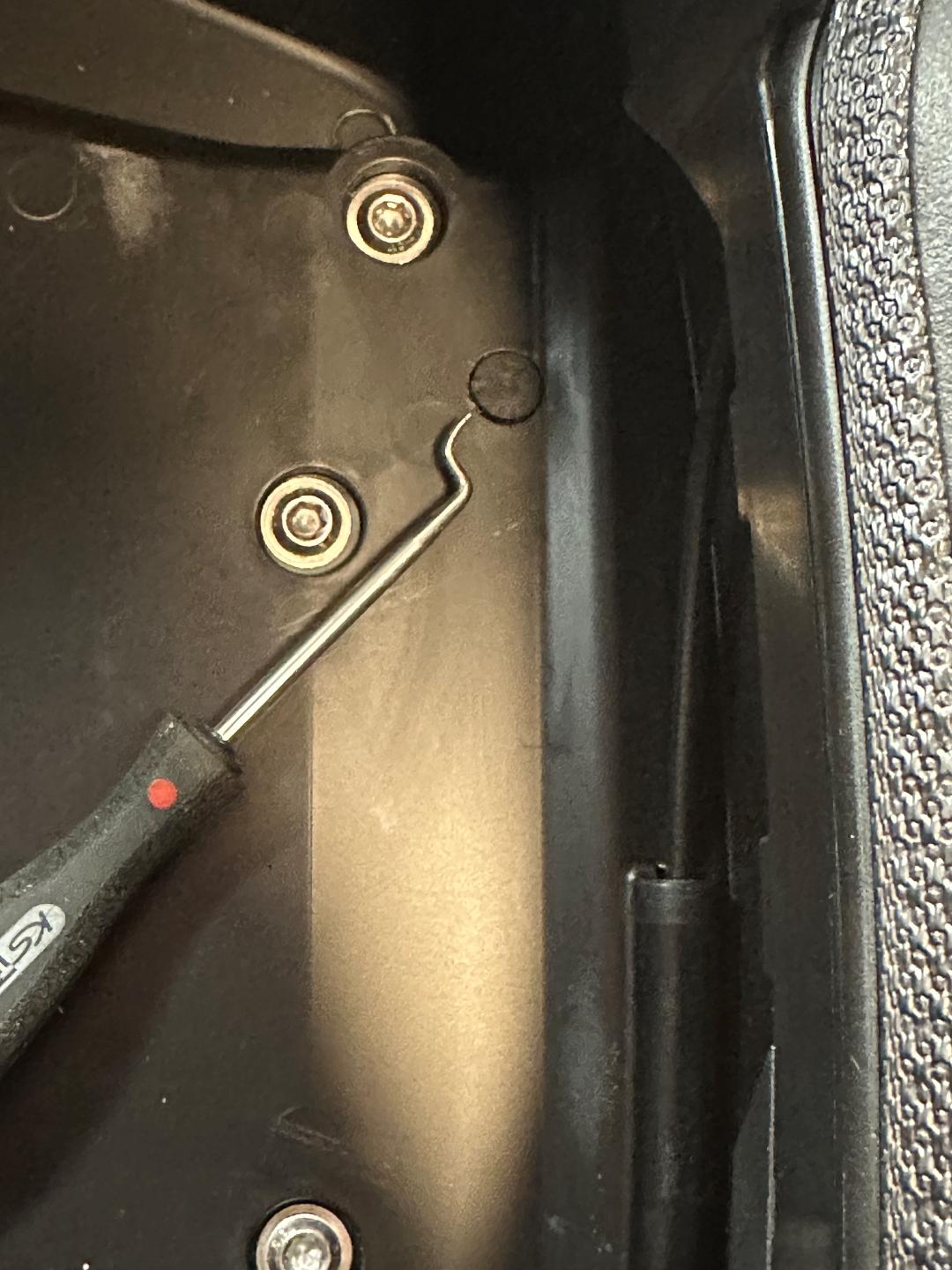

Im Topcase ist ein Gummi stops den herausnehmen dann mit dünnem Stift reindrücken dann geht er raus.

Hab ein TopCase gebraucht mit ausgebautem Schloss bekommen.
Da ich vor dem gleichen Problem stehe und keine Anleitung im Netz finde keine Anleitung.
Meine Frage:
Wenn ich den oben in dem Bild abgebildeten Stopfen raus nehme, ist dort noch ein Stift den ich durch drücken muss oder was befindet sich unter dem Stopfen noch.
Habe nur den Stopfen und das Schloss und verstehe halt im Moment noch nicht wie das Schloss in der Führung bleibt.
Da das Schloss im vorderen Bereich eine durchgängige Bohrung hat, dachte ich das dort ein Stift durch kommt !!!

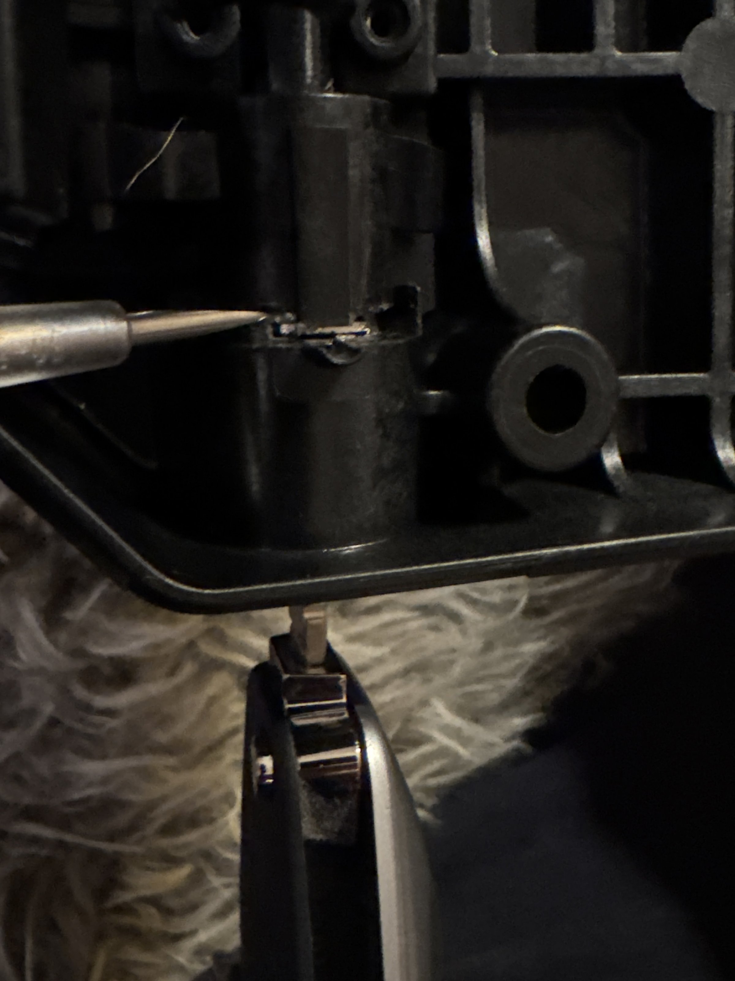

Hallo, die Bohrung im vorderen Bereich wird nur im Falle des Zünd/ Lenkschloss verwendet und bleibt für Topcase sowie Kofferschlösser einfach leer. Gehalten wird das Schloss für Topcase / Koffer durch die Sperrplatte ( Position 3 im Bild) die durch eine Feder in eine Nut gedrückt wird. Um das Topcaseschloss auszubauen muss man die Sperrplatte durch das Loch mittels eine Nadel oder ähnlichem zurückdrücken, dann kann man das Schloss mittels Schlüssel herausziehen. Zum Einbau wird die Sperrplatte zurückgedrückt und dann das Schloss einfach eingesteckt bis die Sperrplatte in die Nut einrastet. Unbedingt die richtige Zusammensetzung des Schlosses beachten, das sonst evtl. der Schlüssel nicht abzuziehen geht oder sich das Schloss nicht bewegen lässt..

Kleiner Nachtrag Ausbau Schlösser Variokoffer: zum Ausbau müssen diese teilweise zerlegt werden damit man die Sperrklinke zurückdrücken kann ( mit rotem Pfeil markiert)
Sollte das nur mit Schlüssel gehen, waren die Schlösser nicht komplett ( tief genug) eingebaut, d.h. Klinke nicht eingerastet.

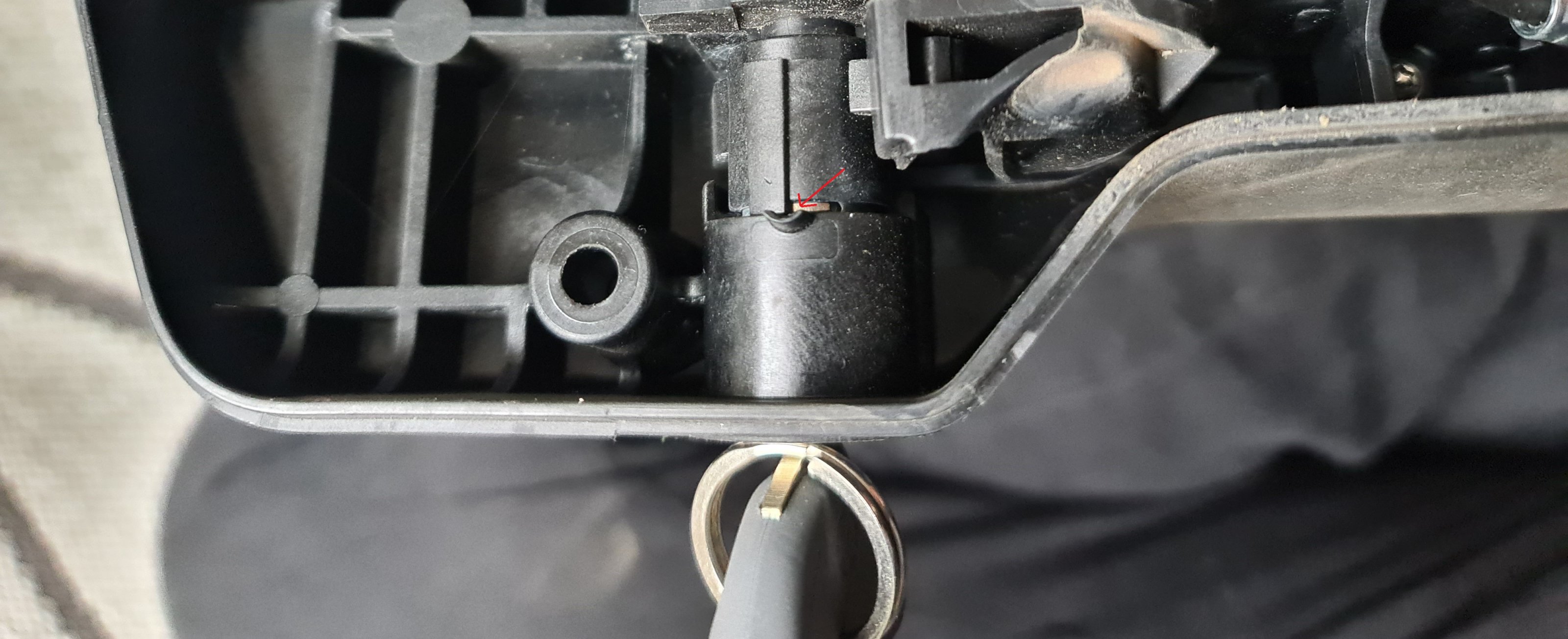

Hallo zusammen, habe gestern meine neuen Variokoffer für die 1300er bekommen und heute anscheinend das Schloss nicht richtig eingebaut.
Dachte die Lösung hier mit Stift zurück drücken ginge, aber nichts zu machen.
Der Schlüssel geht nur 3/4 rein und weg drücken kann ich nichts.
Ich glaube von oben ist das Sprerrblatt zu sehen? Das liegt aber meines Erachtens an und ich kann nirgends was zurück drücken. Natürlich auch probiert. Noch jemand eine Idee wie ich das Schloss raus bekomme? danke und viele Grüße

Hat sich erledigt, Schloss gerade raus bekommen. Habe das Schließplätchen raus gefummelt und somit war das Schloss frei.

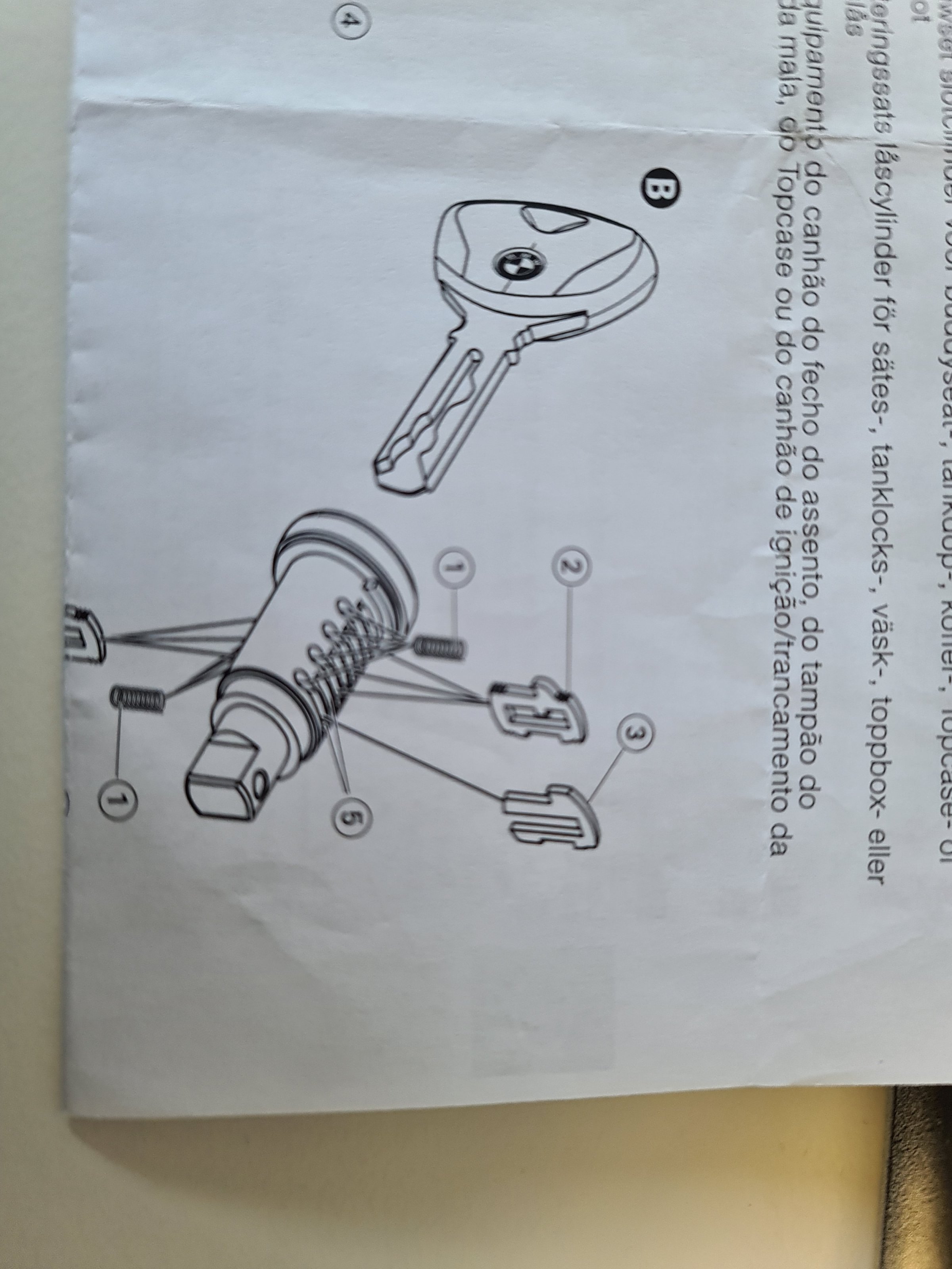

So, beide Schlösser drin und alles funktioniert.
Wichtig das die beiden letzten Schächte wo auch eine Feder reinkommt frei bleiben, also einer pro Seite.
Die Seite des Zylinders die oben die kleine Nase dran hat, da kommt die Sperre rein.
Verbaut werden 2 x 3 Schieber.
Erstmal ohne Sperre probieren, rein schieben ( Nase nach vorne, zum Koffer hin), probieren ob alles schliesst und öffnet. Zylinder wieder vorsichtig heraus ziehen, mit leichtem verkanten des Schlüssels, damit nicht alles auseinander fällt. Schlüssel sollte immer bis Anschlag drin sein.
Dann die Sperre rein und den Zylinder einfach gerade mit der Nase nach oben in die Führung bis zum Anschlag schieben (eventuell etwas bewegen) und fertig…Koffer sind dran, Licht ist da und verriegeln automatisch .Viel Erfolg

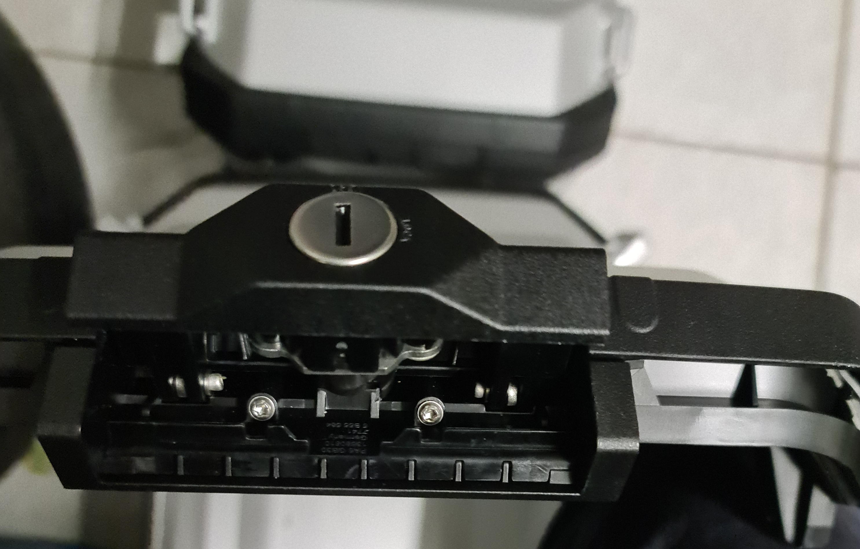

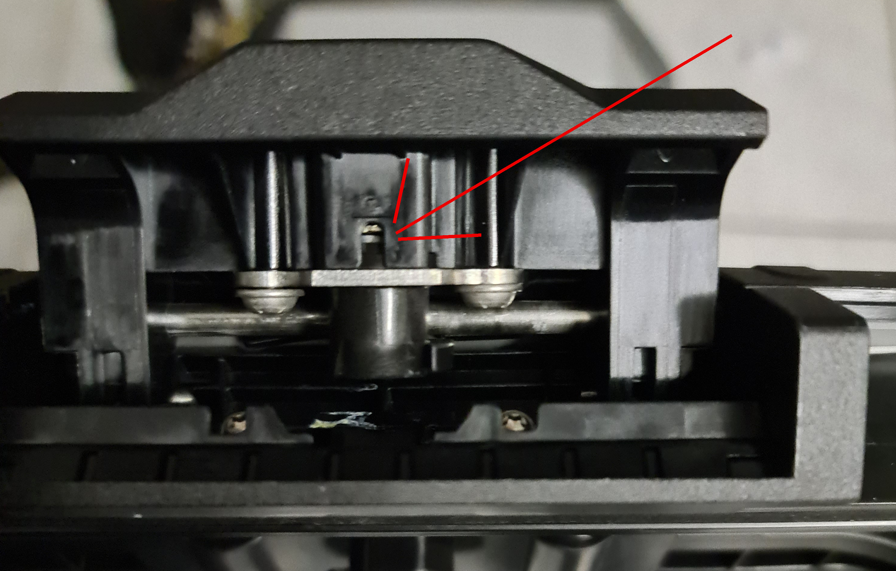

Hallo, habe mir das gerade angesehen, ja ist analog Varios, allerdings noch einfacher: Wenn der Deckel offen ist ( Schlossposition in Bild1), ganz aufklappen.
Dann sieht man das Veriegelungsplättchen ( Bild2 mit Pfeil markiert). Das Plätchen mit kleinem Werkzeug leicht eindrücken, dann kann man das Schloss herausziehen.
Beim Einbau muss das geschlossene End des Veriegelungsplättchens nach unten zeigen.

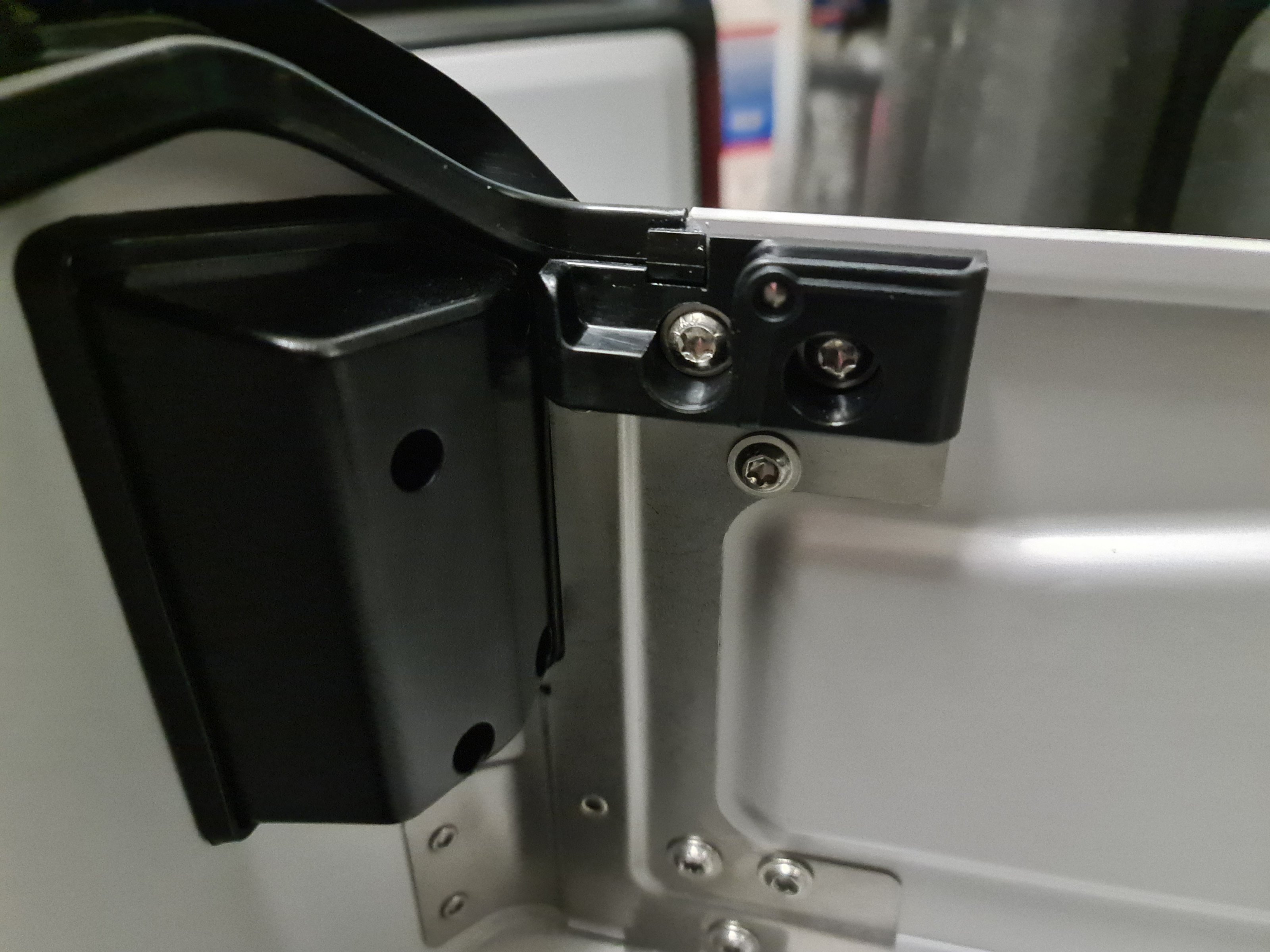

N
neok166
28.06.2024
102
Vielen Dank, betroffen ist aber leider das Schloss der Verriegelung am Halter dran. Hab gerade sozusagen eine feste Paarung zwischen Koffer und Moped 😂
Der Freundliche meinte schon das es machbar ist aber es noch nicht weis wie genau. Nagut dann bin ich halt der Vorreiter 😅
T
Tramuntana
09.03.2024
18
GS 1300 Adventure
Hallo habe mir die Koffer gerade angesehen, ziemlich sicher die Abdeckung im Bild (4 Schrauben,evtl vorher Halter abschrauben um besser dranzukommen) dann sollte man an das Rückhalteplättchen kommen.
Ab hier wie gehabt.
Grüße,Dieter
