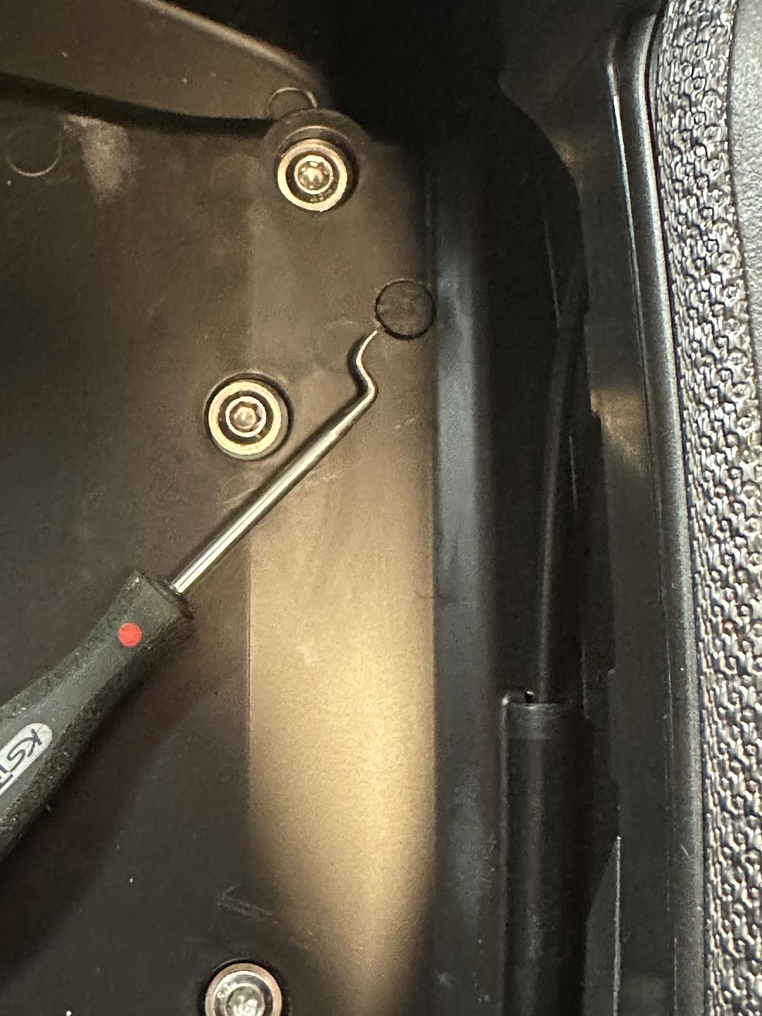

Ich habe nun zwei Variokoffer ergattern können, musste aber die Schließzylinder separat bestellen. Der Einbau des ersten Schlosses ging unkompliziert und der Koffer hängt am Motorrad und die ZV funktioniert auch. Schloß Nummer zwei macht Ärger. Schlüssel geht rein, lässt sich aber nicht drehen. Raus bekomme ich das Schloß aber auch nicht mehr. Wenn ich das richtig gelesen habe, muss ich den Koffer nun Teil zerlegen, um a die Sperre zu gelangen. Kann mir hier jemand weiterhelfen?
Danke euch.

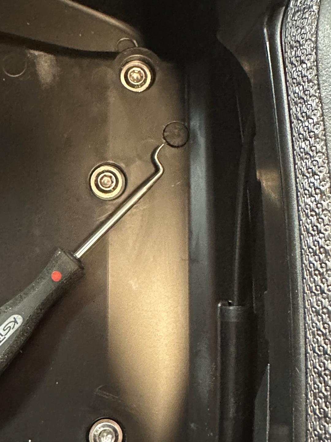

Habe nun die 6 Schrauben gelöst und konnte die Platte lösen, finde aber die Sperrplatte nicht, wo ich drücken soll
T
Tramuntana
09.03.2024
18
GS 1300 Adventure
Hallo, das Plättchen ist kaum zu sehen da versenkt eingebaut, in # 7 ist es mit Pfeil markiert. Mit dünnem Stift an der Stelle leicht draufdrücken und gleichzeitig am Schloss ziehen.
Grüsse, Dieter

Danke Dieter,
ich werde morgen mal weiter probieren. Man kommt halt schlecht an das Plättchen, weil durch die Kabel das Panel nur begrenzt beweglich ist.
Gruß Claus

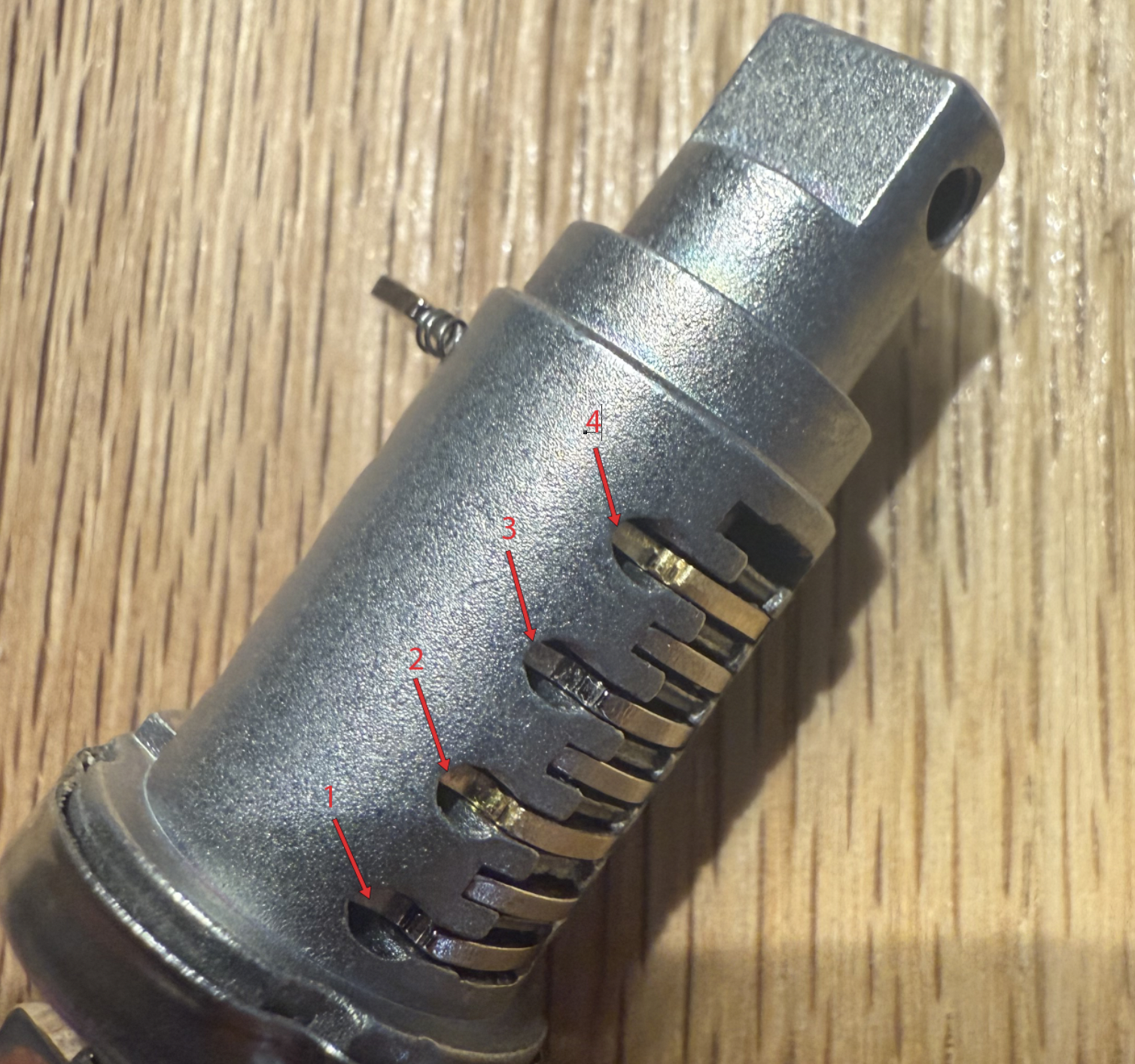

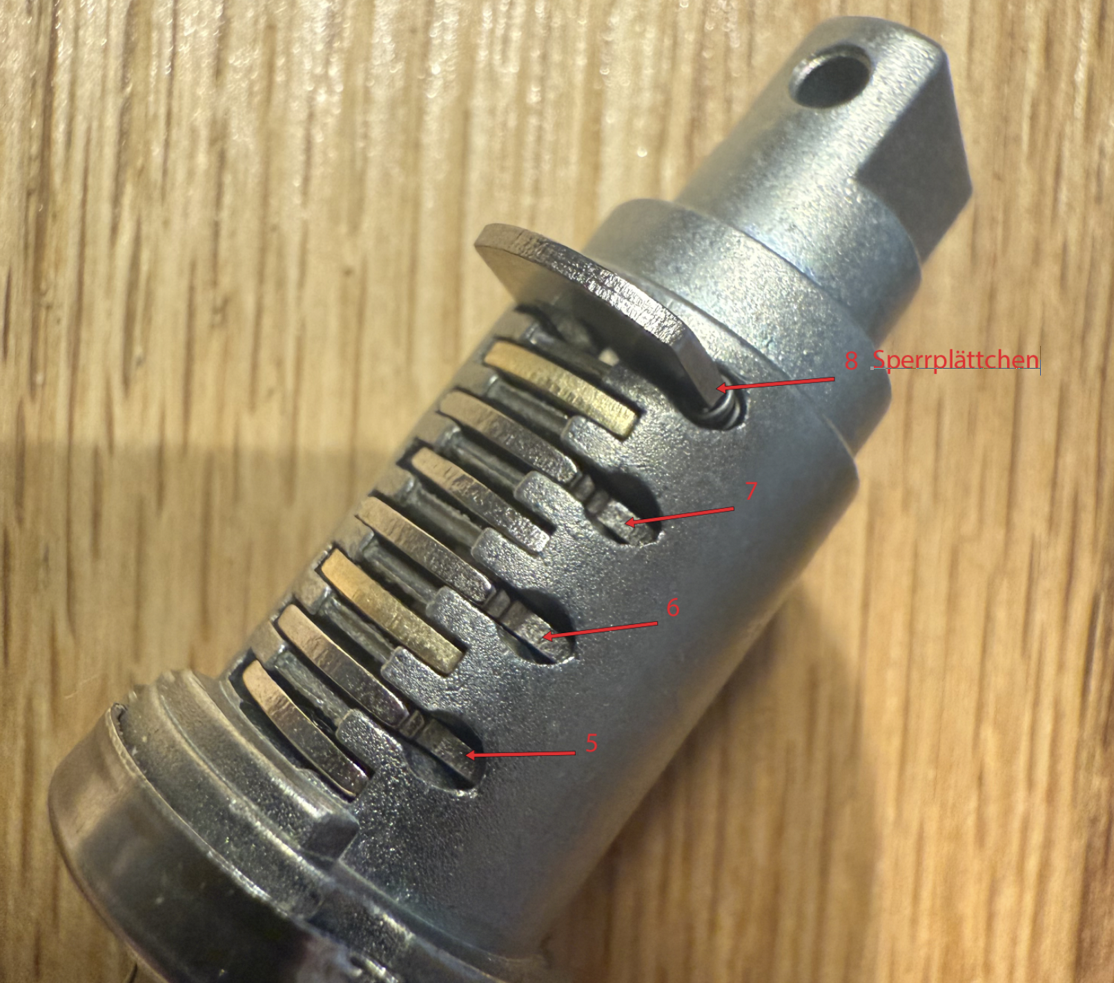

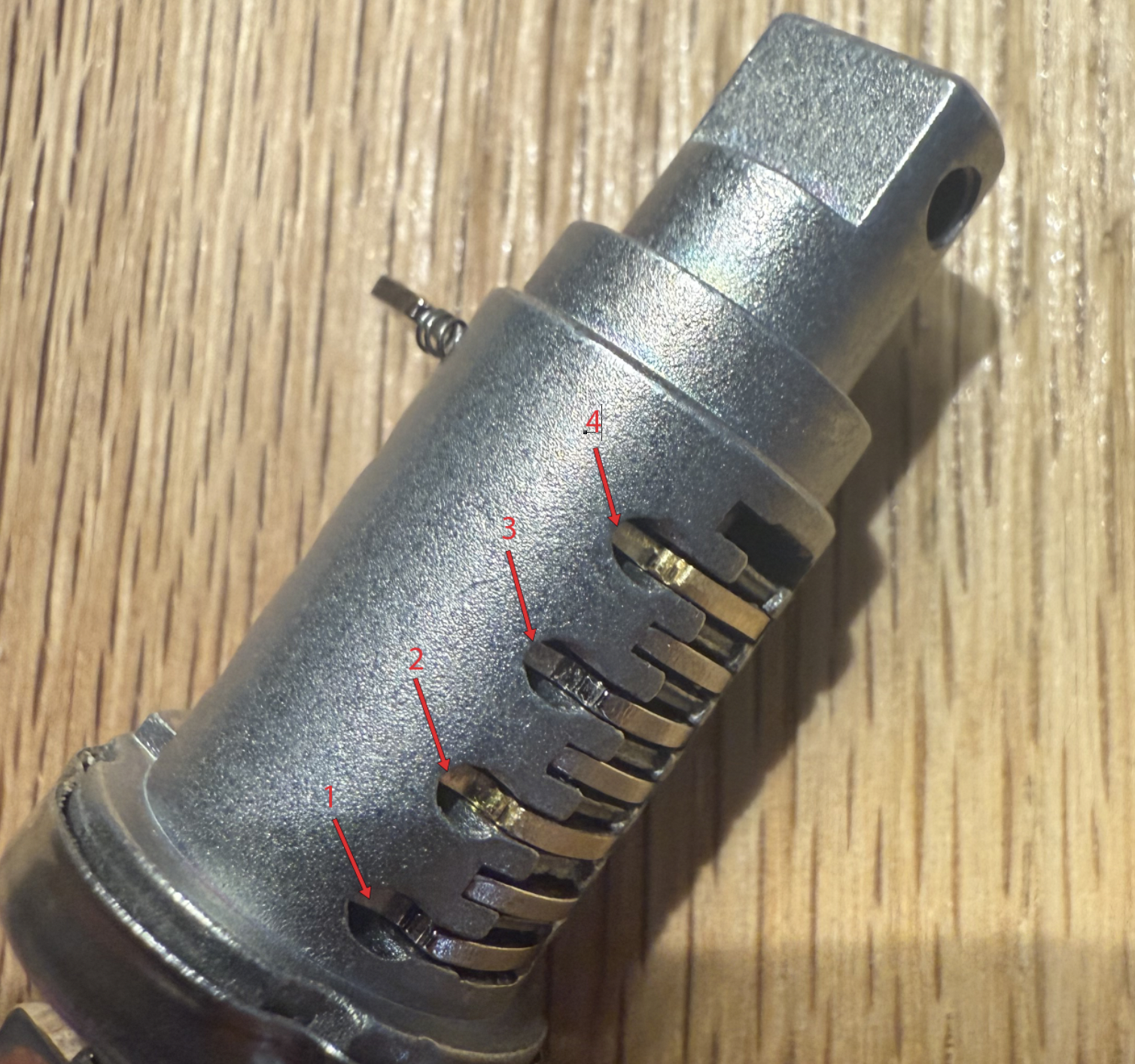

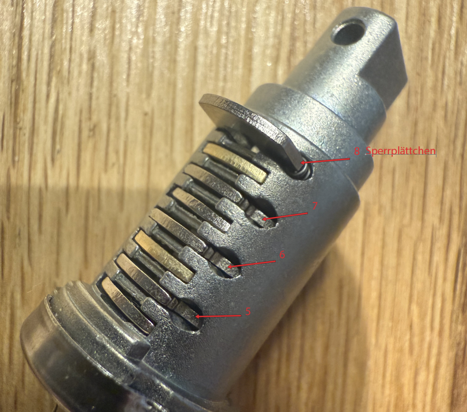

Ich habe zwei Fotos angehängt:
S1 zeigt die Seite ohne Schließplättchen, bestückt mit 4 Codierplättchen (Nr. 1 bis Nr. 4).
S2 zeigt die Seite mit Schließplättchen, bestückt mit 3 Codierplättchen (Nr. 5 bis Nr. 7) und einem Schließplättchen (Nr. 8).
Ist diese Anordnung für das Vario Topcase korrekt? Falls nicht, welches Codierplättchen müsste entfernt werden, und auf welche Position sollte das Schließplättchen gesetzt werden?
Wenn die Konfiguration passt, gehe ich davon aus, dass der Schließzylinder so in die Vario Topcase Schlossbohrung eingesetzt wird, dass das Schließplättchen nach oben zeigt (12-Uhr-Position).
Danke schon mal für eure Hilfe!
Viele Grüße, Gerd
