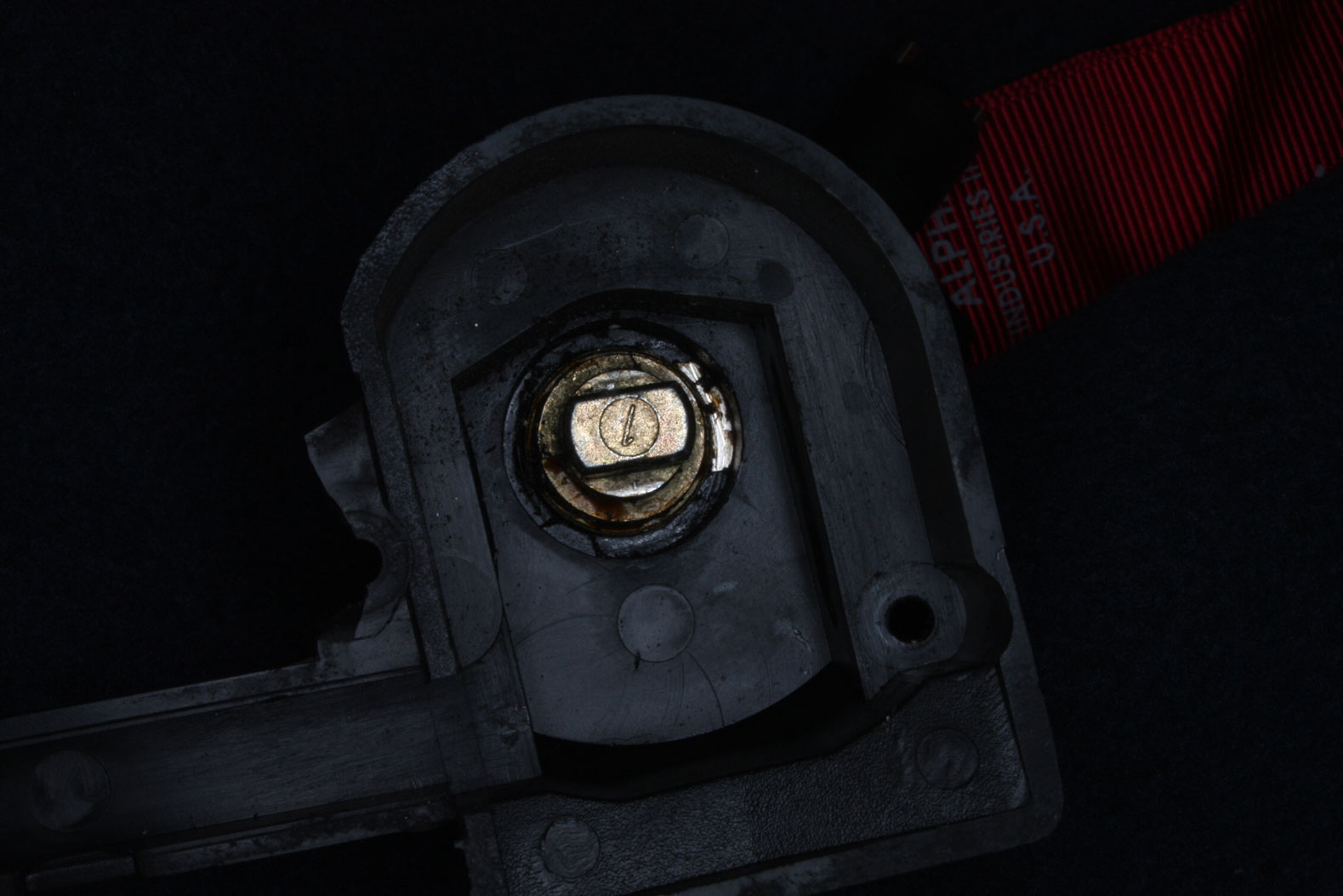

Hallo
ich verzweifel!
Habe alles zerlegt nach dem Kabelbinder nicht mehr geholfen haben!
Ist auch alles gut, aber wie bekomme ich DIESEN Fu... Schließzylinder aus dem Schloss!?
Bitte Hilfe, noch hat EDEKA offen um ne Kiste Veltins zu holen :cool: und nach gelungener Reperatur darauf ne
Flasche Bier zu öffnen!

Joes schrieb:
ich probier mal auf die eigentliche Frage zu antworten. Das Schloß baust du aus dem Plastikteil aus, indem du den Schlüssel reinsteckst und dann auf der "hinteren" Seite ein Blechplättchen ins Schloss reindrückst. Dazu nimmst du am Besten eine Reißnadel, Stricknadel oder ähnliches. Dann kannst du das Schloss in Richtung Schlüssel rausziehen. Die Plättchen müssten durch das Fett im Schloss halten.

Das habe ich auch gelesen, wo stecke ich die "Stricknadel" hin???
Ich habe es nicht verstanden :(

"auf der "hinteren" Seite ein Blechplättchen ins Schloss reindrückst"
Wo bitte???

Ich habe es bisher nur am Lenkradschloss und an den Plastekoffern gemacht. Darum kann ich auch nur mutmaßen:
guck mal bei powerboxer:
4V1 Schloss ausbauen
die Cruiserkoffer an. Das sieht wie bei dir aus.

Hoarst,
absolute Spitze!!!
Ich hab es kapiert.
Jetzt darf das Schloss nur im eingeschobenen Schlüssel/nicht im geöffnetem Modus heraus gedrückt werden da
sonst die "Stifte" aus dem Schließzylinder fallen, richtig!?

Schloss mit Schlüssel herausziehen und danach die Plättchen sichern. Isolierband, besser dickere Kunststoffolie und Isolierband/Kabelbinder. Danach kannst du den Schlüssel ziehen.
