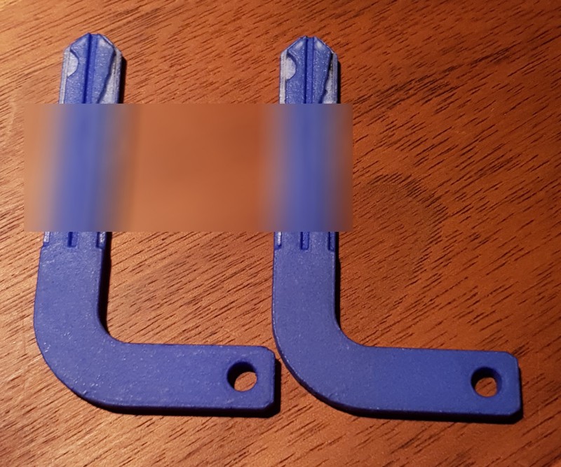

Ich habe kürzlich meine F800GS gegen eine Honda AT getauscht und bin dabei - wie andere vor mir - auf einen blöden Unterschied gestossen: Bei den Honda-Koffern gibt es auch Gleichschließung. Aber der Schlüssel läßt sich nur im verschlossenen Zustand abziehen. Bei BMW geht das auch unabgeschlossen. Etwas nervig, wenn man z.B. im Hotelzimmer die Koffer auf- und zumachen will und dazu - wenn man den Deckel nicht nur anlehnen will - jedesmal den Schlüssel braucht.
Mehrere richtige Schlüssel will und hat man aber nicht. Die Dinger sind sperrig und teuer, ist ja Elektronik drin.
Also war die Frage, ob für die Koffer nicht die Mechanik reicht - und ob man das heutzutage nicht mit dem 3D-Drucker machen kann.
Gesagt, getan: Schlüssel mit Schieblehre vermessen, in Blender designt und bei einem Dienstleister in Kunststoff lasersintern lassen. Es funktioniert! OK, der Honda-Wave-Schlüssel ist einfach gestrickt und daher gut geeignet. Aber trotzdem...
Kleine Einschränkung: Der Mittelteil sollte 1 mm dick sein und kam mit 1,1 - 1,15 mm. So tolerant sind die Schlösser nicht, da musste ich etwas wegkratzen. Aber die Bartform hat beim ersten Schuss gepasst, sowohl bei den Koffern als auch zum Entriegeln des Lenkerschlosses.
Und weil ich jetzt weiß, wie einfach das ist, gibt es das Foto nur etwas verschwommen.

Sicher Stand da auch der technische Spaß im Fokus. Aber dass es für meinen Typ Honda(!)-Schlüssel einen günstigen Rohling ohne Transponder geben sollte, ist mir nicht bekannt. BMW habe ich ja nicht mehr. Und ich habe die Schlüssel ganz flach gemacht, damit man sie leichter verstauen kann.
Zwei Schlüssel inkl. Versand 12,60 EUR. Und die Arbeitszeit verbuche ich unter Hobby :-)

Hallo Tinu,
Wo hat Du drucken lassen? Shapeways, i.materialise, Sculpteo?
Shapeways.
Die Stabilität des Kunststoffs ist grenzwertig. Ich überlege noch einen Druck in Stahlbronze... oder ich finde noch jemand mit einer CNC-Fräse für Alu :-)

Hallo Martin,
habe zwar das Problem mit den Koffern nicht, aber Deine Idee mit den gedruckten Schlüsseln ist doch genial... :daumen-hoch:
Du schreibst, dass die Stabilität der Schlüssel grenzwertig ist... Vielleicht sind die Schlüssel nur aus PLA mit dünner Hülle und wenig Füllung gedruckt. Ein massiver Druck aus ABS sollte ausreichend stabil sein.

Gschwind, das gesinterte Nylon ist „massiv“ und PLA/ABS materialtechnisch überlegen.
Der Bart ist halt einfach fast zu klein, das wird das Problem sein.
Ich hab mal die Schlossplättchen 1/2/3 gezeichnet und gedruckt, das geht technisch auch ist aber sinnlos...

ich hätte da bedenken in absehbarer Zukunft Plastikreste aus dem Schloss friemeln zu müssen.
Ganz davon abgesehen x Kilometer in Badehose nach Hause laufen zu müssen weil Schlüssel und vermutlich auch Klamotten "sicher" im Beautycase verstaut sind. "Sicher" in Anführungszeichen, ich vermute mal die Versicherung wird sich freuen wenn Dein Moped weg ist - und der hightech-Elektronikschlüssel in einer Plastikbox mit Spielzeugschloss sauber, trocken und vor allem leicht zugänglich für den Nachbenutzer hinterlegt war. Vorzugsweise inkl. Geldbörse mit Fahrzeugpapieren und ein paar Euro zum Tanken für den Vollservice :cool:
Die Stabilität der 3D-Drucke ist halt immer noch das größte Problem. Nylon, PLS, ABS etc. sind nicht eben die klassischen Werkstoffe um einen Stahlschlüssel zu ersetzen. Der Zweit-/Drittschlüssel der GS besteht aus einem sehr viel härteren Kunststoff und, soweit erkennbar, einer Faserverstärkung. Wenn es hinreichend stabil werden muss geht nur über den Weg Volumen einzubauen, aber natürlich nicht bei einem Schlüssel.
Ich hätte das CNC fräsen lassen, kann man auch aus sehr schickem Material machen, oder wenn's unbedingt mit ein wenig Bastelei einhergehen soll als Carbonteil in einer Druckform.
