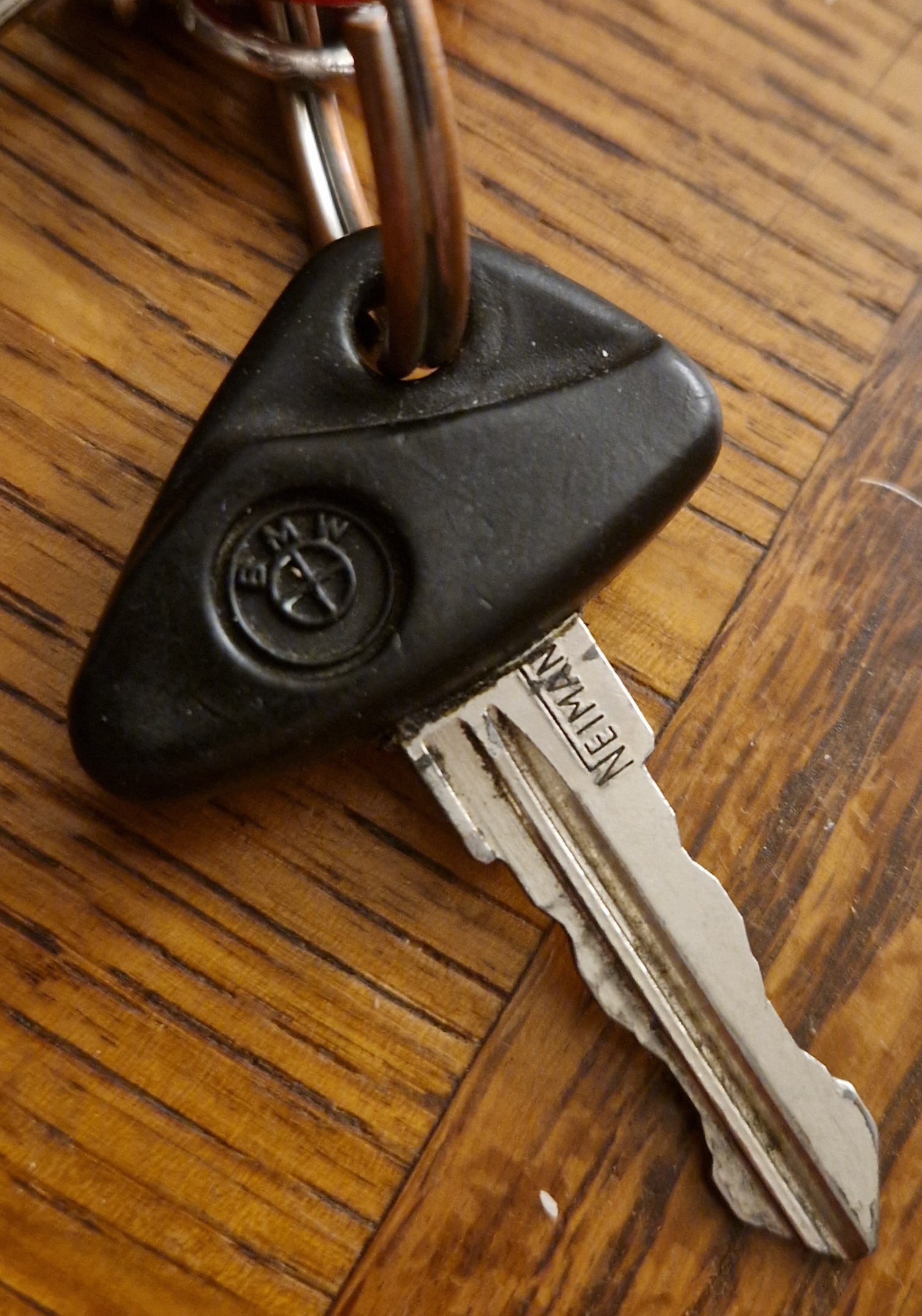

[/Klugscheiss an] Detailaufnahmen vom eigenen (analogen) Schlüssel zu posten ist nicht die beste Idee.[/Klugscheiss aus]
Ich konnte nicht anders - ist über mich gekommen ... 😏
(Bin aber emsig dabei mir ein Problembewusstsein zu Dingen aufzubauen, die ein ganzes Leben halt kein Problem waren. Ein fließender Prozess ...)

Meine bisher einzige Schlüsselpanne war ein abgebrochener Hauptschlüssel. So ähnlich wie der in #33. Den Bart aus dem Schloss konnte ich rausfummeln. Dauerte etwas länger als eine Batterie zu wechseln.
Doch das ist eine super Idee, verdeutlicht sie doch die Probleme, die man sich erschaffen hat. Außerdem hab ich gut gelacht. Die Jüngeren unter uns mögen erstmal eine KI bemüht haben. 😂
