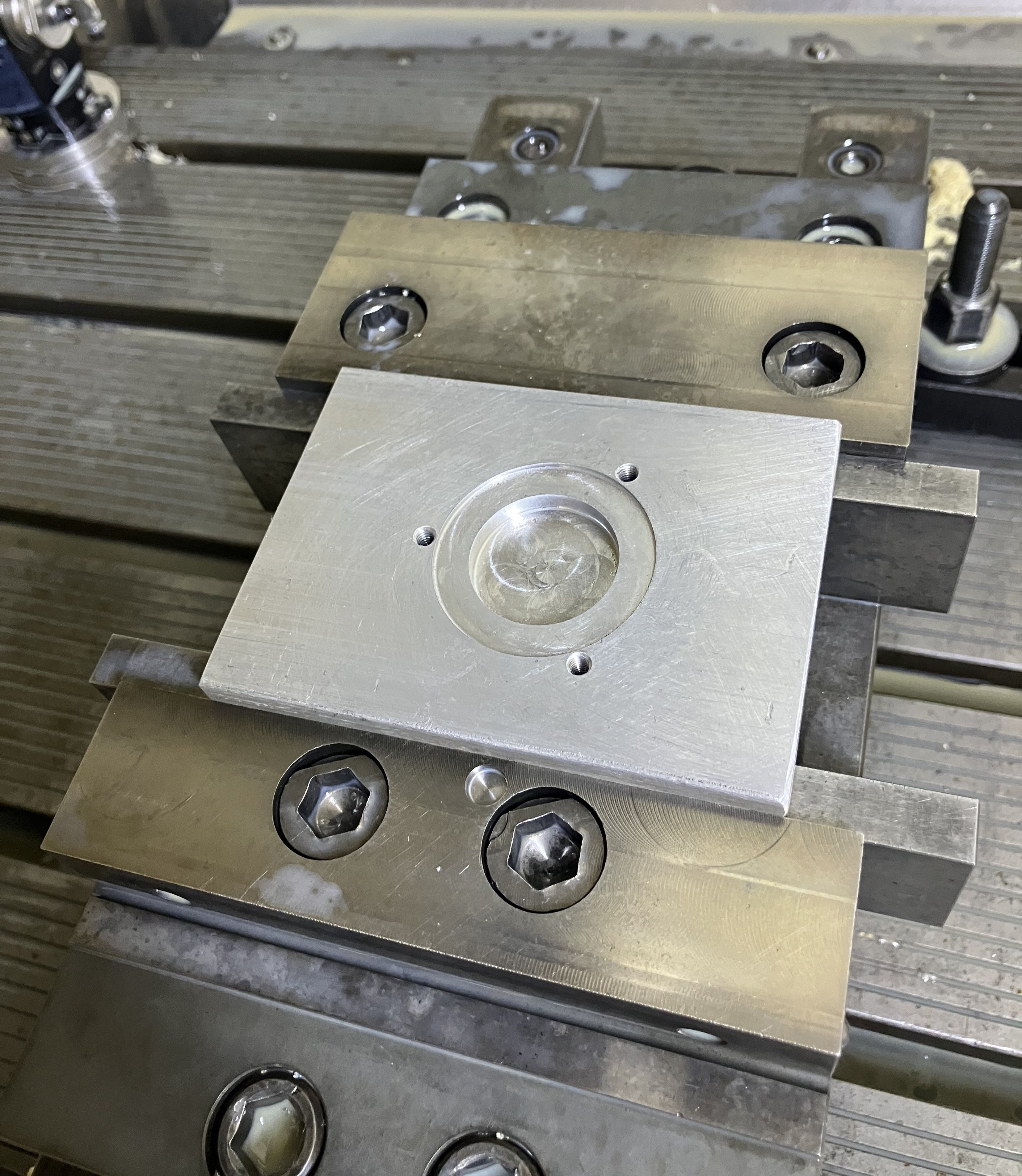

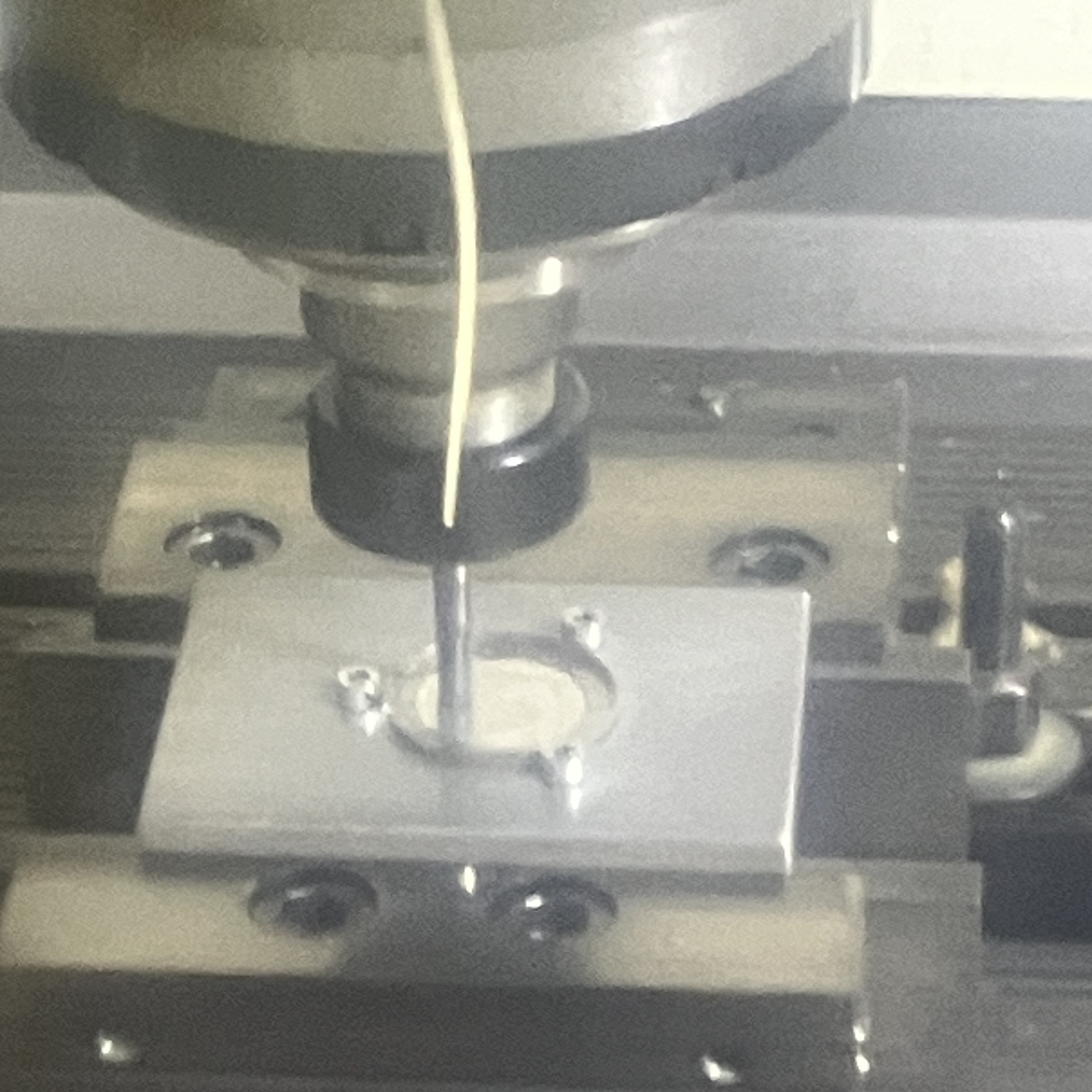

Habe einen Filzstiftstrich innen am Deckel angebracht und obige Prozedur
wiederholt. Aha... am Strich sind Schleifspuren zu sehen. Hab dann ein
wenig gemessen und hatte dann eine Idee, die ich am näGSten Tag umgesetzt
habe.
Das sah dann so aus:
Durch die softe Hinterfräsung von 0,35 mm im Bereich des Rotors
dreht sich dieser wieder so wie er soll. :round:

Normal ist ja schon genug Platz im Gehäuse eingeplant… vielleicht hätte es
ja schon gereicht den Rotor etwas zu richten oder das Rotorlager etwas weiter
einzudrücken! :)

Schöne Fortis, aber bist du sicher, daß der Boden original ist bzw nicht nur etwas eingedrückt war:gruebel: als weitere Möglichkeiten.
einzudrücken! :)
Servus Doc!
Ja, das mag sein... :)
Aber auch andere Gründe können hier vorliegen.
Ich werde der Sache auf jeden Fall noch auf den Grund gehen.
Hatte aber zum Zeitpunkt der Aktion kein passendes Werkzeug.
Was aber mittlerweile hier liegt. :cool:
Werde einen Anfängeruhrmacherkurs belegen, wobei dort ein
ETA-Werk zerlegt und wieder zusammengebaut wird. Dann erst
werde ich mich an die Innereien des Werks wagen. An solch einer
Mikromechanik ist ja schnell irgendwas zerstört. Insbesondere von
einem Autodidakten wie ich es bin.
Und das wäre schade und ich müsste mich dann zu sehr ärgern...
BigJay
BigJay
30.10.2017
2.075
Oberbergischer Kreis
Grüße Didi
Hi Didi!
Ob der Boden original ist? Keine Ahnung... Das war (und ist)
auch meine erste Vermutung. Die Uhr dürfte ca. 20 Jahre alt
sein. Wer weiß schon, wer - außer mir - schon daran geschraubt
hat.
Die Referenz (595.10.46.1) auf dem Boden scheint zur Uhr zu
passen, aber trotzdem könnten unterschiedliche Deckel zum
Einsatz gekommen sein!? Käuflich zu erwerben sind viele, ohne
dass ich sie eindeutig zuordnen könnte. Zu Preisen ab 100 €
aufwärts. Das war also keine Alternative. Wobei der Deckel auf
der Innenseite absolut eben war.
Deswegen kam dann diese "rustikale" Lösung zum Einsatz.
Man nimmt halt das, was zur Verfügung steht...:)
