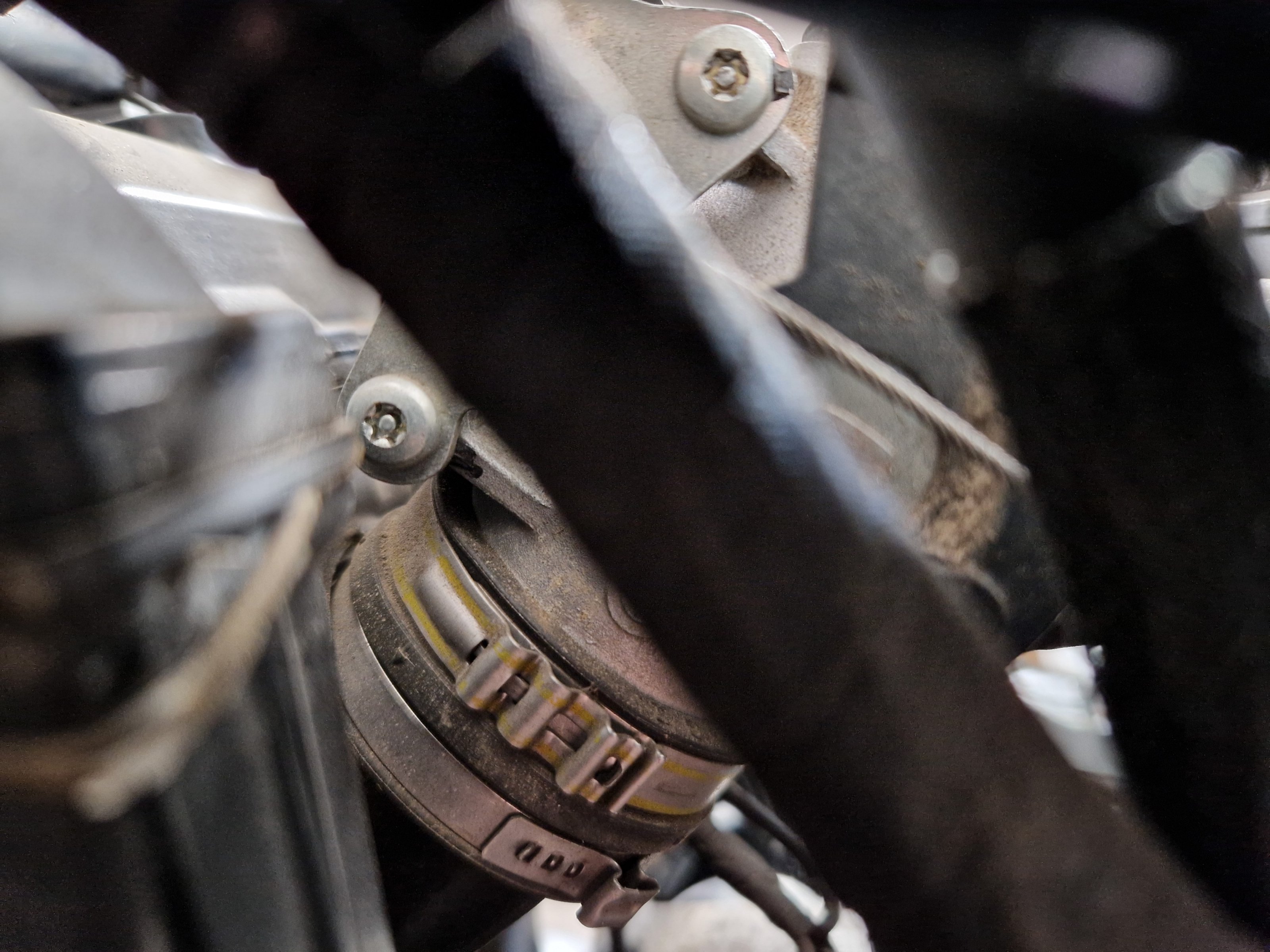

Hallo Zusammen,
ich wollte den Gaszughalter wechseln bei einer 650 Twin, um die BMW auf 48 PS zu reduzieren für meine Tochter.
Dabei habe ich festgestellt, dass die Torxschrauben einen Stift in der Mitte haben.
Was macht man da?
Gibt es einen Spezialtorx oder????
Bin für jeden Tipp dankbar.
Und weis jemand wie man die gelb gestreifte Schelle öffnet und kann man sie wieder verwenden oder brauche ich neue?
Dirk
Na klar, ich habe ein Kästchen von Lux mit "ungewöhnlichen" Bits, wo auch so etwas dabei ist und vermutlich seinerzeit in einem Baumarkt gekauft hatte, Allerdings sind die Löcher auch in den größeren größen meiner ganz normalen Torx-Schlüssel.
Franz Gans
Franz Gans
20.03.2008
6.346
So ein Kästle mit den exotischen Bits für Torx mit Sicherungsstift und viele andere gab's gerade vorige Woche bei Aldi Süd im Angebot. Dürfte zwar qualitativ die feinste Chinaware sein, wird mir aber für den einzigen beabsichtigen Zweck gute Dienste leisten. Ansonsten kann man diese Schraubendreher, Bits etc. als Markenware von Hazet über Wera bis ?? mittlerweile an nahezu jeder Ecke kaufen. Daß die in Deinem Fall alle die Bohrung haben, ist aber nicht Standard, sondern es sind die ohne.
Was die Schellen angeht, könnte man mal nach der Spezialzange für CLIC® R Schlauchklemmen suchen. Dem Bild nach könnten die das sein (Baujahr des Fahrzeuges wäre hilfreich, dann kann ich entsprechend nachsehen). Die Variante von BMW Motorrad dürfte für den angedachten Zweck aber vermutlich preislich uninteressant sein. Gibt es aber vermutlich von Dritthersellern auch etwas günstiger. Ansonsten improvisieren.

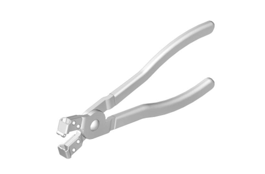

Für die Zange: die BMW ist von 2009.
Meine obigen Angaben bezüglich der Zange müßten korrekt sein. Ich schreibe im Konjunktiv, weil ich nicht 100%ig sicher bin.
Das originale Werkzeug von BMW Motorrad hat die Ersatzteilnummer 83 30 0 401 743, aber das wirst Du nicht haben, äh kaufen wollen, obwohl man es höchstwahrscheinlich auf dem Ersatzteilwege erwerben kann. Also nach Drittanbietern suchen oder improvisieren. Anhand des Bildes kann man das Aussehen der Backen erahnen.
Als (abschreckendes ;-)) Beipiel Zange 83 30 0 401 743
