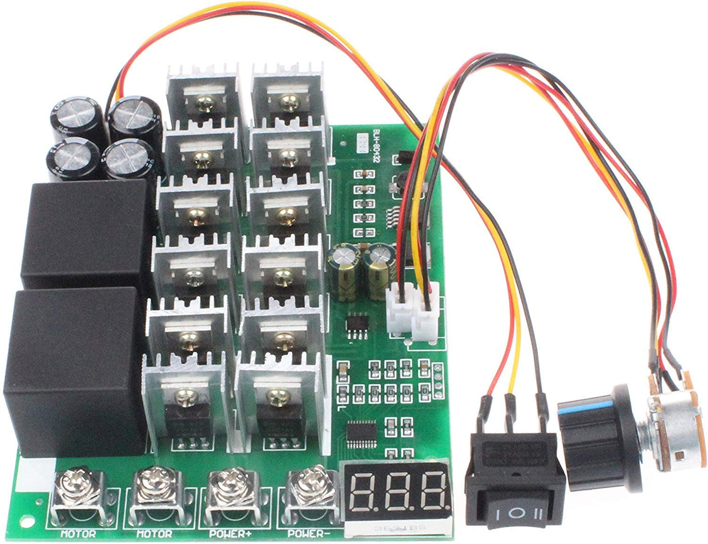

Hallo liebe Gartenfreunde
Wir sind ja technologieoffen und daher wollen wir unsere sich gerade im Bau befindliche Lokomotive mit genau diesem PWM Speed Controller, den mir jemand netterweise geschenkt hat, ansteuern.
Jetzt ist es so, dass die Platine in der Lokomotive verbaut werden soll, Potentiometer und Richtungswechsler jedoch via Kabel zum Fahrwagen geführt werden sollen.
Jetzt meine Fragen an die Elektronikversteher.
Gibt es entsprechende Verlängerungskabel mit den passenden Steckern? Wie heisst das Zeug überhaupt und wenn es das zu kaufen gibt, dann in welchem Fachgeschäft? Oder bleibt da nur Kabel kappen und Verlängerungsstück einlöten?
Ich habe schon gegoogled und irgendwelches Kabelzeugs bei Amazon uns so gefunden, aber um erhrlich zu sein habe ich keine Ahnung, ob das dann passen würde. Eigentlich weiss ich nicht mal genau wonach ich da google.
Würde mich freuen von jemandem der von Elektronik was versteht beraten zu werden.

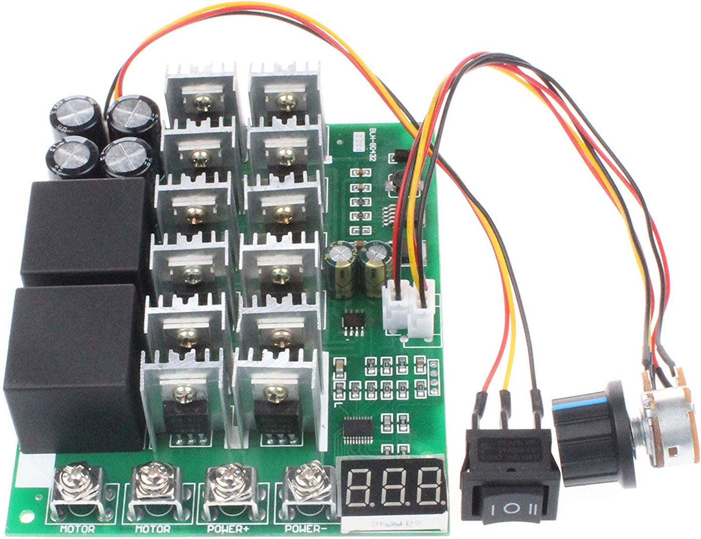

Dank und Gruss
Capri
Ciao Capri
Frag doch mal hier: Conrad Electronic – Alle Teile des Erfolgs per Mail (inkl. Bild) nach.
Hast du bei dir in der Nähe eine Modellbaugeschäft ?
Eventuell könnten die dir ja helfen.
Josef

Hi Capri,
früher hat z. B. Amphenol solche Steckverbindungen gefertigt.
LG
Bernd

Hi Capri,
LG
Bernd
Ja, das kann Amp sein, aber das kann auch Molex sein, Phoenix, das kann jeder beliebige andere Hersteller sein, das sieht man diesen kleinen Miststücken leider nicht an :(, es sei denn, es stünde drauf (unwahrscheinlich). Wissen kann das der Hersteller der Platine, wenn er denn nicht über einen Großhändler nur mit dessen PN gekauft hat und es deshalb auch nicht weiß (dann weiß es ev. der Großhändler ;)). Sowas hatten wir hier schonmal, als der Stecker für einen Akku eines Navis gesucht wurde. Selbst Profis, die tagtäglich mit solchen Dingen zu tun hatten, waren leider nicht in der Lage, den Typ des Steckers, bzw. den Hersteller zu entschlüsseln :(.
Ich würde Kabel trennen, Verlängerung einlöten (ev. Stecker/Buchsen an das aufgetrennte Kabel ancrimpen, um eine schnelle Trennung der Verlängerung zu ermöglichen, könnte ja eine andere ok als Antrieb dienen sollen ;))), fertig :).
Uli

Hallo zusammen.
Danke für die Antworten.
Wir haben den Regler gestern getestet. Leider scheint eines der beiden Relais nicht zu funktionieren (geht nur in eine Richtung). Ich gehe nicht davon aus, dass sowas reparierbar ist.
Andi#87
Andi#87
07.11.2010
21.438
42781
R 1250 GSA 2019
Wäre schon, wird sich aber nicht lohnen. (Aufwand und Ersatzteilpreis)
