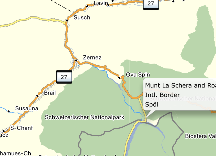

Hallo ins Forum,
seit dem vorletzten Update (ungefähr) ist die Schrift in Basecamp unscharf (siehe Anhang). Ich nutze Basecamp 4.8.8, Karte NTU 2020.3 auf einem iMac (Catalina 10.15.4). Hat jemand ähnliche Erfahrung bzw. weiss jemand, ob man da etwas machen kann? Die Linienglättung in den Basecamp Einstellungen hatte ich schon an- bzw. ausgeschaltet, aber das machte keinen Unterschied. Interessant ist auch, dass es nur die Kartenschriften betrifft. Popups auf der Karte sind scharf gezeichnet.
Danke
Reimund

Basecamp nutzt bei dir nicht die Standardschrift des Systems, bei dir ist das eine Serifenschrift, ähnlich wie Times New Roman, statt einer Serifenlosen wie Helvetica. Hast du ggf. eine andere Schriftart als Standard (in den Einstellungen von MacOS, nicht von BC) eingestellt? Oder eine Schriftart gelöscht? Oder Einstellungen für die Schriftglättung umgestellt?
Ich habe in BC keine Option gefunden, die Schriftarten zu ändern...

Klaus, Mac unterstützt das, aber in der Apple-Oberfläche geht es nicht (zumindest habe ich nichts gefunden). Mit kleinen Tools geht das aber recht einfach.
Ich kann mir nur nicht erklären, wieso BC auf einmal eine andere Schriftart verwendet - außer, wenn man sie umstellt oder die eigentlich vorgesehene Schriftart gelöscht wurde. Dann müsste das aber auch in anderen Programmen auffallen.

Ich habe keine Schriften gelöscht, zumindest nicht bewusst. Habe jetzt mal Tinkertool installiert und dort ist als momentane Standardschrift 'Helvetica' angezeigt. IN BC kann man keine Schriftart auswählen.

Reimund, beim Mac sind die Einstellungen unter "Basecamp", aber Schriften kannst du da auch nicht ändern ;)
Tinkertool ist schon das richtige Tool, aber die angezeigte Schrift ist nicht Helvetica.
Du hast auch in BC die 2020.3 aktiviert, also im Menü ausgewählt? (Dass du sie nutzt, hast du ja geschrieben)

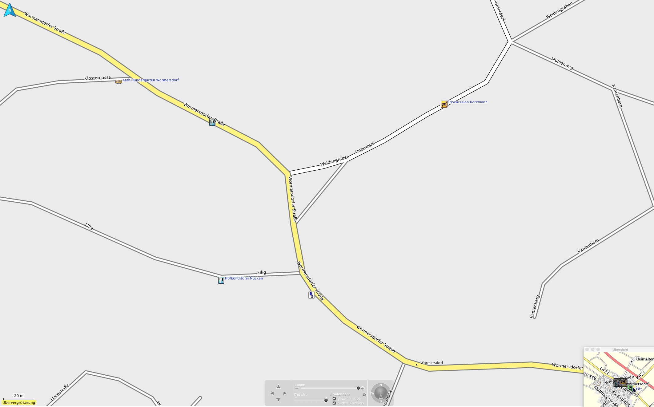

habe mal bei mir nachgeschaut. Ich habe Catalina 10.15.4 installiert und die Schriftart ist ebenfalls Helvetica.
Bei mir sieht es so aus:
Die Screenshots sind aber eher verschwommen dargestellt 🤔
Also ich persönlich kann damit leben, zumal es ja keinen Einfluss auf das Routing hat.

Deine Schriftart ist nicht Helvetica; Helvetica ist die im weißen Popup. Die Schrift in der Karte ist bei dir auch Times oder ähnlich.
Liegt das ggf. an Catalina? Ich nutze noch Mojave...

Hallo Morg,
stimmt. Im Popup ist es Helvetica. Habe jetzt Basecamp komplett neuinstalliert. Hat aber nichts gebracht. Es scheint auch, dass es ein Problem mit der aktuellen MacOS Version Catalina ist. Das zumindest wird so im Garmin Forum diskutiert.
