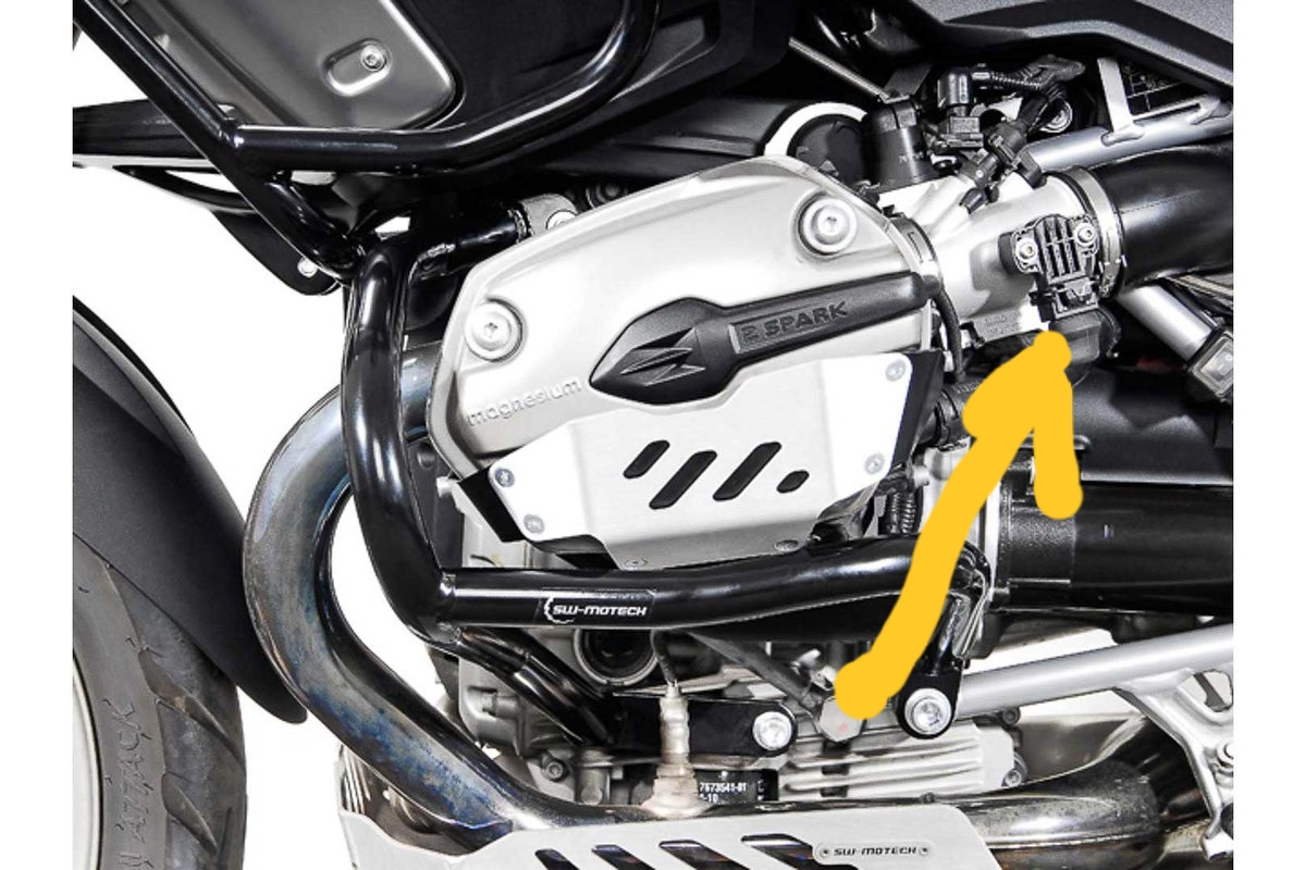

Diskutiere Schutzkappe im R 1200 GS und R 1200 GS Adventure Forum im Bereich Motorrad Modelle; Meine Frage dazu, gibt es für dieses Teil, worauf der Pfeil deutet, eine Schutzkappe und wofür ist dieses Teil?

Schutzkappe für das Poti,
schau mal bei Touratech

Wenn man da so ein "formschönes" Al-Teil antackert bleibt man noch leichter hängen. Das Ding braucht ja Platz. Ist es zudem an den gleichen Stellen verschraubt wie das Poti (Spezialschrauben), dann wird der Hebel verlängert mit dem Kräfte auf den DKS wirken können.
Um ein Hängenbleiben am eckigen Poti zu verhindern taugt genausogut ein Streifen aus 3er VA-Blech den man mit längeren Schrauben und Unterlegscheiben befestigt und direkt "nach" dem Poti schräg abwinkelt. Perfektionisten klemmen ihn noch (spannungsfrei!!) unter dem Spannring für das Saugrohr fest.
Ist aber zu billig und es ist keine Werbung eingelasert.

Hast Du schon so etwas gemacht. Evtl. Foto.

Also bei mir waren Disatanzhülsen und
passende Schrauben dabei.
Fahre jetzt 1 Jahr damit und habe keinerlei Problem

Ich habe nicht mal "ohne" ein Problem.
Wozu einen Schutz anbringen der gegen praktisch nichts schützt?
