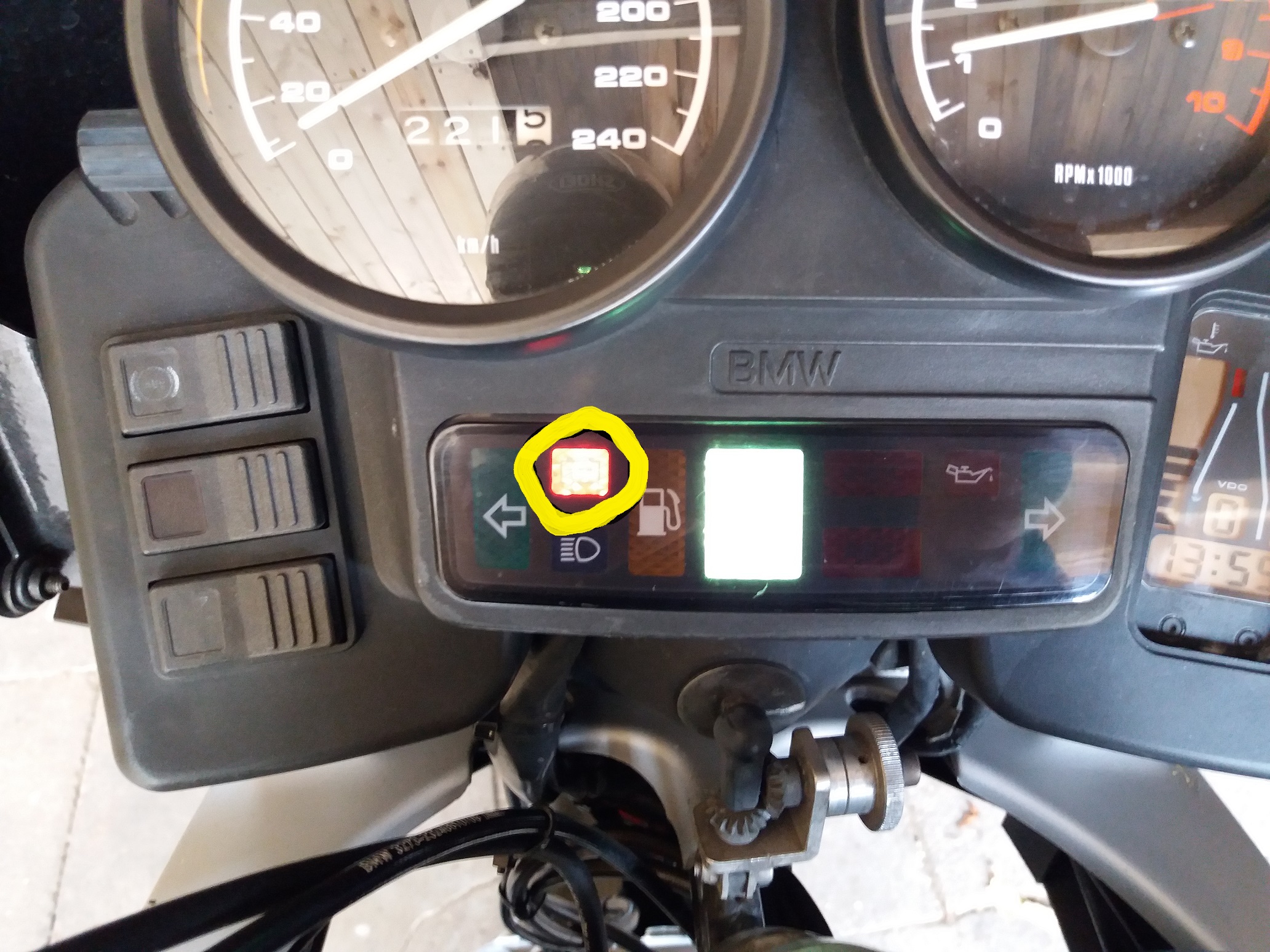

Hallo!
Meine generator lampe ist beginnt schwach zu glühen, aber die machine lauft ohen probleme, ich glaube das die generator strom produzieren, was is loss???Generator.jpg

alle steckverbindungen auf korrosion prüfen und es könnte ein hinweis auf einen defekten laderegler sein

Entweder deine LIMA produziert keine Ladespannung von mehr als 14Volt (wage Vermutung) oder sie zieht selber Strom Aus der Batterie.
Leuchtet die Lampe auch bei Zündung aus?
Einen neuen Laderegler von Hella hätte ich über. bei meiner war die komplette LIMA damals im A. Deshalb liegt ein neuer Regler bei mir rum.

Miss mal die Bordspannung während der Fahrt wenn das Lichtlein glimmt.
Es sollte irgendein Wert zwischen 13,7 und 14,4 V sein

Die lampe leucht mit zündung ganz normal, und schwacht wann die motor laufen, und es ist warm? was ist LIMA, eine generator?

Was macht deine Leuchte bei der Fahrt bzw. höheren Drehzahlen?
Was macht die Batterie, wird sie geladen oder nur entladen?

Das licht ist auf gleichen niedrigen niveau während der fahrt!
Die Batteri wird geladen..

Wenn Batterie und Generator verschiedene Spannungen (mehr als 2 oder 3 Volt( haben leuchtet die Ladekontroll-Lampe auch schwach...

Hallo Frank,
zuerst musst Du die Ladespannung des Generators bei laufendem Motor und etwas Drehzahl (ca. 3000 U/min) messen. Ca 14-14,5 Volt sind ok. Wenn das nicht so ist = Generator defekt. Hast Du ca. 14 Volt und die Lampe leuchtet schwach, musst Du den Fehler im Kabel von der Lampe zur Lichtmaschine suchen.

Hier von google translate, ich bin von Dänemark :o
Ich habe den Fehler gefunden, es der kleine + Anschluss am Generator war sehr locker sitzt, Jack abfiel, wenn ich es berühren :hot:
