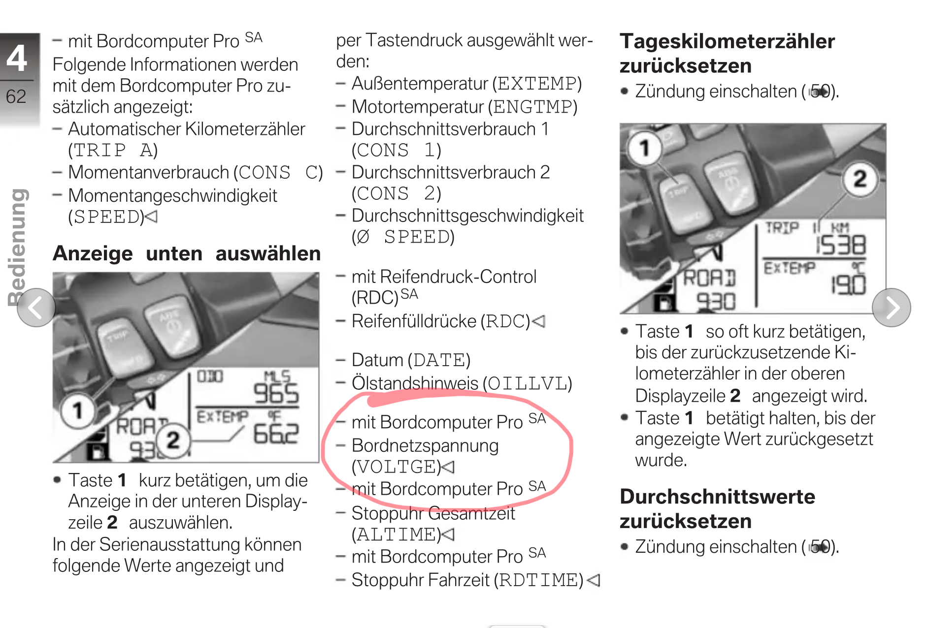

Kann die GS die Spannung der Batterie im Display eigentlich anzeigen?

Bei meiner K50 aus 2016 gibt es keine Anzeige der Batteriespannung im Kombiinstrument. Das dürfte davon abhängen, welche Ausstattungsmerkmale man gewählt hatte. Ich habe keine Pakete, kein ESA, nur ABS pro, LED-Licht, Heizgriffe und Vario-Koffer. An Verkauf denke ich nach 105.000 km weiterhin nicht.

Man kann da einen erweiteten Bordcomputer freischalten. Geht auch mit MotoScan, ist aber nach nem Update wieder weg. Jede Menge km-Zähler und auch die aktuelle Spannung.
Die im Zusammenhang mit dem Thread interessante Frage ist, wie ich oben schrieb, die Spannung während des Anlassens, also ob die Anzeige auch während des Anlassens funktioniert. Anzeichen wie ein erlöschender Bildschirm u. ä. während des Anlassens sind Vorzeichen eines Versagens der Batterie.

wie geschrieben nützt eine Batterie Anzeige für eine Startspannungsmessung nicht, da die nicht angezeigt wird und wieder auf Spannung bei Motorlauf springt.

Dann habe ich leider keinen Boardcomputer Pro.

Der Navigator 6 kann die Spannung auch anzeigen.
