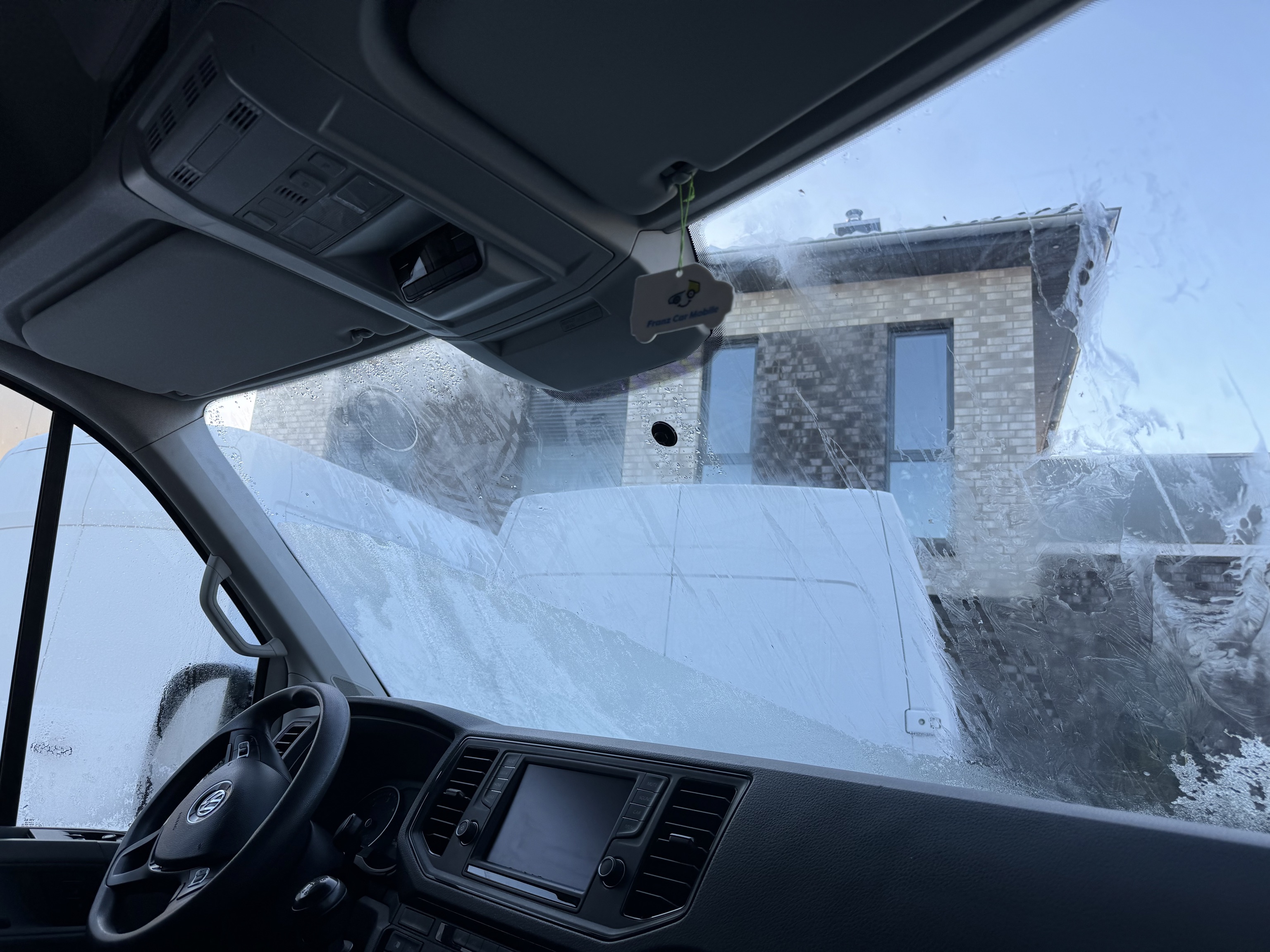

Diskutiere Schwarzen Punkt (Spiegel) von der Frontscheibe entfernen im Technik & Bastel-Ecke Forum im Bereich Modellunabhängige Foren; Hallo, hat jemand eine Idee wie man die schwarzen Punkt für den Innenspiegel entfernen kann? Leider war die Scheibe ohne Punkt nicht lieferbar...

Es gibt Schaber, mit denen man Vignetten entfernen kann. Auch ein Schaber für Ceran-Kochfelder könnte den Job machen.

ich würde mal versuchen, das Ding mit dem Heißluftföhn zu erhitzen und parallel mit einem komplett ausgefahrenen Teppichmesser ab zu schneiden. Auf keinen Fall versuchen mit einem Schraubenzieher, oder Zange da drunter gehen, sonst reißt sofort die Scheibe.
Aber viel Hoffnung kann ich da nicht geben. Die Klebstoffe sind heute so fest, das es eine nahezu unlösbare Verbindung ist.

Ist wahrscheinlich aufgedampft.
Würde auch den Tipp mit den Schaber versuchen!
Alles andere wird nicht zielführend sein.....
Danke
Ich bin nicht sicher, daß Du glücklich wirst, wenn der schwarze Punkt weg ist. Bevor derartige Dinge auf das Glas aufgebracht werden, wird die Oberfläche mit einem Primer aktiviert. Ob diese Stelle dann immer noch hochglänzend ist, kann Dir eigentlich nur der Scheibenhersteller verraten.

Mal beim Scheibendoktor fragen, die wissen das bestimmt.

Schaben, Kratzen usw. werde ich nicht machen, da mir das Risiko zu groß ist, Schäden anzurichten. Der Punkt ist ja nicht schlimm aber es wäre schon schöner wenn er nicht da wäre.
Ich denke @Uli G. liegt da schon sehr richtig.
Hatte aber dennoch gehofft, dass es eine Möglichkeit gibt.

Das habe ich oben geschrieben. Die ohne Punkt war nicht lieferbar und wir haben keinen Spiegel, weil hinten geschlossen.

Der Punkt ist dafür da um den Innenspiegel zu befestigen sozusagen als Schablone, der Punkt ist im Glas soweit ich weis.

Habe mit einem Scheiben-Doktor gesprochen. Der Punkt geht nicht ab, da er gedruckt ist. Also werde ich nach einer geeigneten Nutzungsmöglichkeit dafür suchen.

Das ist der gleiche Keramiksiebdruck wie am Scheibenrand (hat dort mehrere Funktionen) und dient dazu das man den Spiegel sauber ankleben kann.
Entfernen geht mit Nassschleifen mit unterschiedlichen Körnungen und anschliesendem polieren der Scheibe - will man aber nur machen wenn es unbedingt nötig ist.
