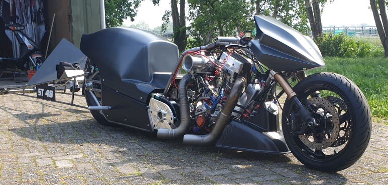

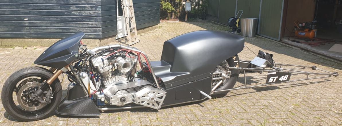

Nabend an alle Gaskranken!
Es geht weiter: Nach dem Vize-Europameistertitel in 2018 haben sich
die bösen Buben einen neuen Dragster aufgebaut. Neuer Rahmen,
wodurch ein erheblich tieferer Schwerpunkt möglich wurde, Motor
mit etwas mehr Bims, Hayabusagabel, Tank zwischen Rahmen und
Vorderrad, überarbeiteter Kupplung und Getriebe, etc, pp...
Wie bescheuert muss man sein, um das alles zu realisieren!?!? :smoke:
Seht selbst!
