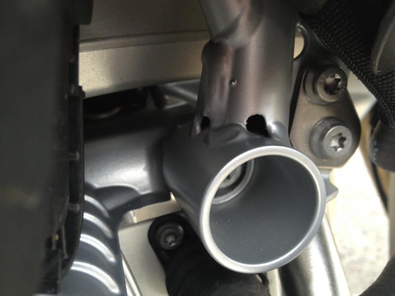

Sieht bei mir genauso aus. Denke nicht das es ein Fehler ist. Sieht halt nur billig aus.
Es ist billig gemacht aber teuer verkauft!
Man kann aber vielleicht Hoffnung haben, das es vielleicht bei weiterlaufender Produktion verbessert wird denn eine ordentliche Schweißnaht kostet ja eigentlich nix.

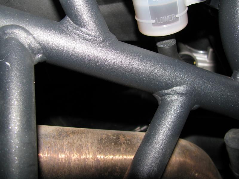

Ich habe mir die Bilder der Nähte noch mal angeschaut. Sieht beinahe so aus als wären das Löt-Schweißnähte. Das Lötschweißen hat den Vorteil, das der Rahmen sich nicht so verzieht beim Schweißen. Außerdem kann man schon vorbehandelte Materialien verbinden ohne den Korrosionsschutz zu gefährten. Aber sicher bin ich mir nicht. Der Rahmen wäre aber ein typischer Fall für das Verfahren.
Hier habe ich mal zwei Bilder von meiner Triumph Tiger 800 XC. Das "Duplikat" der 800 GS.

Das würde das verlaufen der Naht eher erklären. Weil für Mig oder Mag sieht sie sehr bescheiden aus. Ich habe mir auch Bilder und Info im Netz angesehen.Zu Glück fallen Nähte unter 3mm Materialstärke nicht in die Norm 5817.

Das scheint mir ja eher die Norm 0815 zu sein :smiley-laughing:. Meine sehen genauso aus. Hat mich bisher nicht gestört und das ändert sich auch nicht :rolleyes:.

Die Frage nach der Qualität der o.g. Schweißnaht, ist auch in einigen Motorradzeitschriften den anderen interessierten Motorradfahrern aufgefallen.
Also Fakt ist, die Frage nach dem formlosen Loch, das aussieht wie ein Versehen, ist durchaus berechtigt.
Muss das so, oder darf das nicht so.
Also schlichtes Ergebnis : Serienstreuung bei Gewinnoptimierung.
Esthetisch und handwerklich, auch für Laien erkennbar, nicht schön gelungen, aber technisch gefahrlos.
Jeder Schlosserlehrling hätte bei solchem Schweißversuch eine Freundliche Zuwendung in Form einer Beule bekommen.:hinterkopf:
