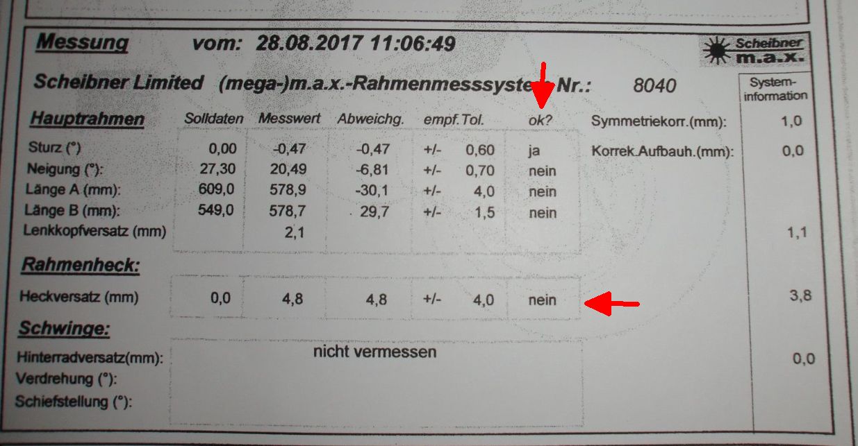

Hast Du Dir mal die Umgebung der beiden Schweissnähte angeschaut? Anscheinend nicht.
Wed

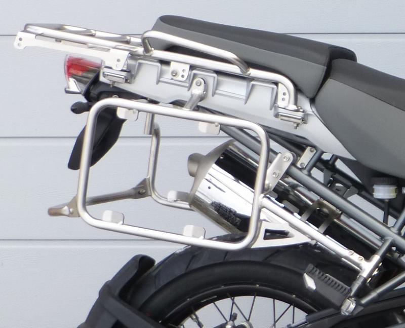

Ich dacht da an den Halter der Koffer von einer kleinen Kuh. Diese sind ja am Heckrahmen befestigt.
W
wed
21.06.2008
1.590
Ich kenne keine Kofferhalter, die nicht am Rahmenhinterteil befestigt sind.
Wed
Daddy Tool
Daddy Tool
08.02.2016
795
Bielefeld
R1200GS 30 Jahre
OK. Dann habe ich mich unpräzise ausgedrückt.
Ich meinte die filigranen Halter, die nur über 2 Punkte an dem Rahmen befestigt werden.
Ich meinte nicht die Halter der ADV, die auch miteinander verbunden werden.
