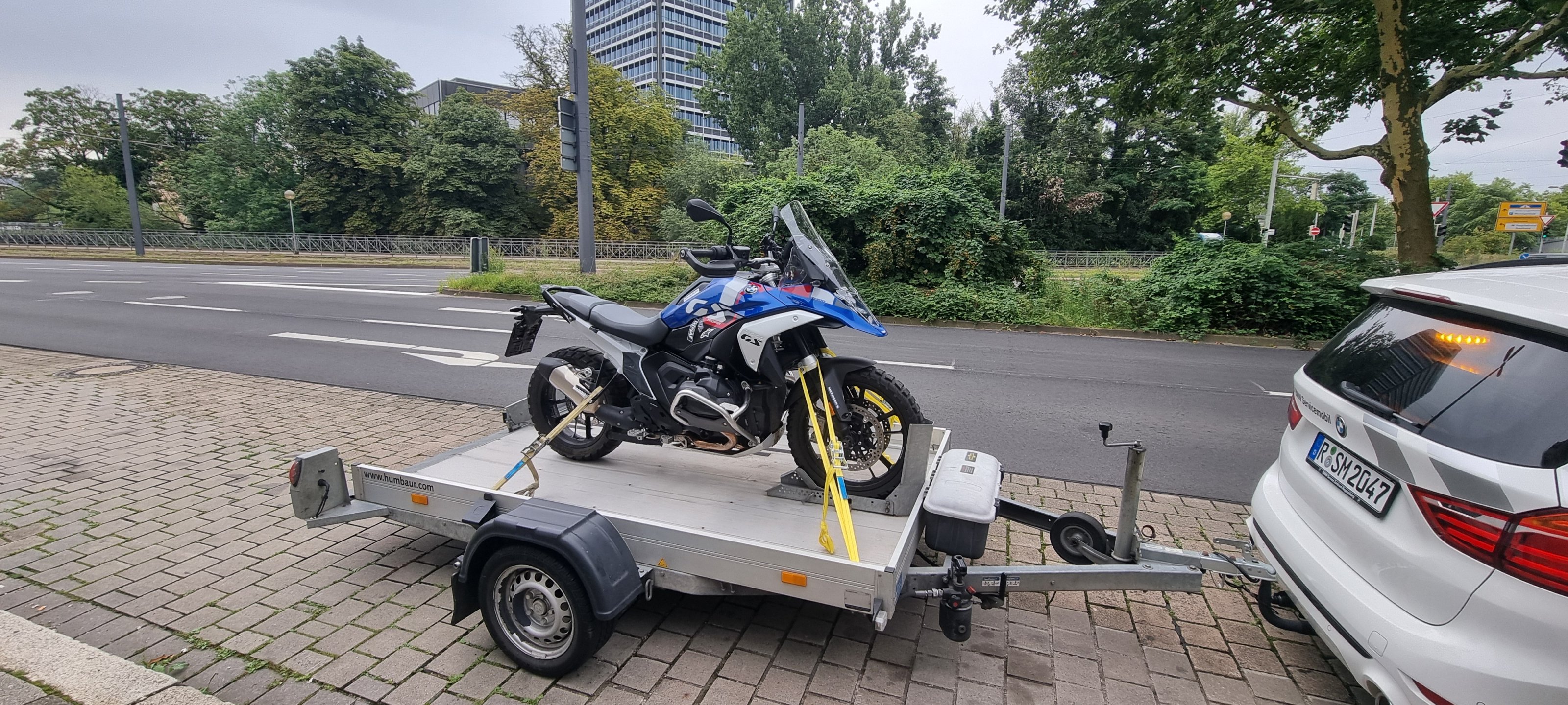

Hab se heute früh abschleppen lassen. Kamen auch ungesunde Geräusche aus dem rechten Zylinder. Jetzt mal abwarten. Werkstatt sagte sie veruschen es heute noch anzuschauen und mir ne Diagnose zu geben.

So. Ich hab Freitag und Samstag leider nichts gehört. Bin dann heute morgen mal zur Werkstatt um zu nerven. Da waren sie immerhin schon an der Diagnose. Interessanterweise bleibt die Diagnose hängen wenn man die elektrisch beheizte Sitzbank durch die niedrige Sportsitzbank tauscht. Also der Kontakt nicht mehr verbunden ist.
Nachdem sie einen beheizten Tauschsitz dran hatten gings. Ich wurde schon darauf eingestellt, dass es falls der Nockenwellenversteller iwas hat im besten Fall 3 bis 4 Tage dauert und falls der Motor getauscht werden muss im schelchtesten Fall mindestens 2 Wochen dauert. Sie würden sich melden sobald sie mehr wissen.
Hat dann aber noch bis zum Nachmittag gedauert bis ich einen Anruf bekam. Hab die Tour schon so umgeplant, dass ich mit dem Auto zur ersten Station wäre und durch einen Freund ein Ersatzmotorrad bekomme. BMW Händler meinte ich soll mich an den BMW Kundendienst wenden. BMW Kundendienst meint ich soll mich an den Händler wenden für einen Ersatz. Tolle Erfahrung.
Am Nachmittag kam dann tatsächlich ein Anruf von der Werkstatt. Motorrad fährt und ich kann Sie abholen. Vor Ort hat man mir dann mitgeteilt, dass der Nockenwellenstellmotor hängen geblieben ist und nicht mehr funktionierte. Wurde Zurückgestellt und soll wieder funktionieren.
Beide Zylinderdeckel haben Sie abgenommen und auf Folgeschäden begutachtet aber sie konnten nichts feststellen.
100 km Probefahrt heute waren gut. Wie vorher.
Gehe doe grosse Tour dann ab morgen an und schaue mal obs das war oder ob ich nochmal in den Genuss kommen darf.
Die Werkstatt kannte den Fehler bisher nicht und konnte sich auch nicht erklären warum das auftrat. Besondere Belastung hatte das Motorrad beim Auftreten des Fehlers auf jedenfall nicht. War gerade noch am Motor warm fahren auf der Landstrasse und bin von einer Kreuzung angefahren.
Schau ma mal weiter.
Grüsse,
Dominik
