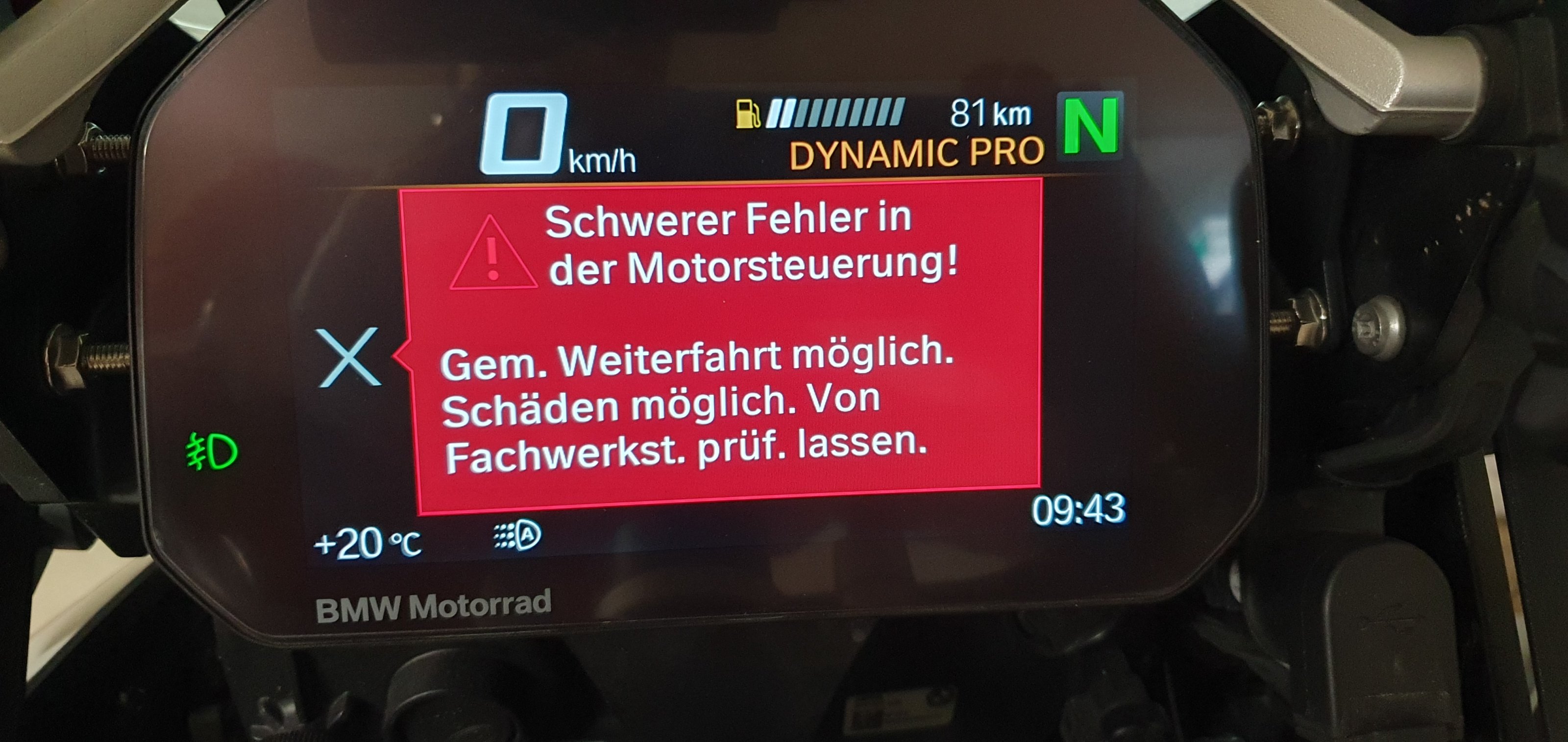

Ausgangslage: bei meiner R1250 GSA, Bj 2021, knapp 55'000km, trat auf der letzten Reise durch Südfrankreich mehrfach (2-3x pro Tag) ein "Schwerer Motorfehler", gemeinsam mit rotem Motorsymbol, auf. Völlig erratisch ohne Vorwarnung, manchmal morgens noch in der Tiefgarage des Hotels, manchmal nach 3-4 stündiger Fahrt.

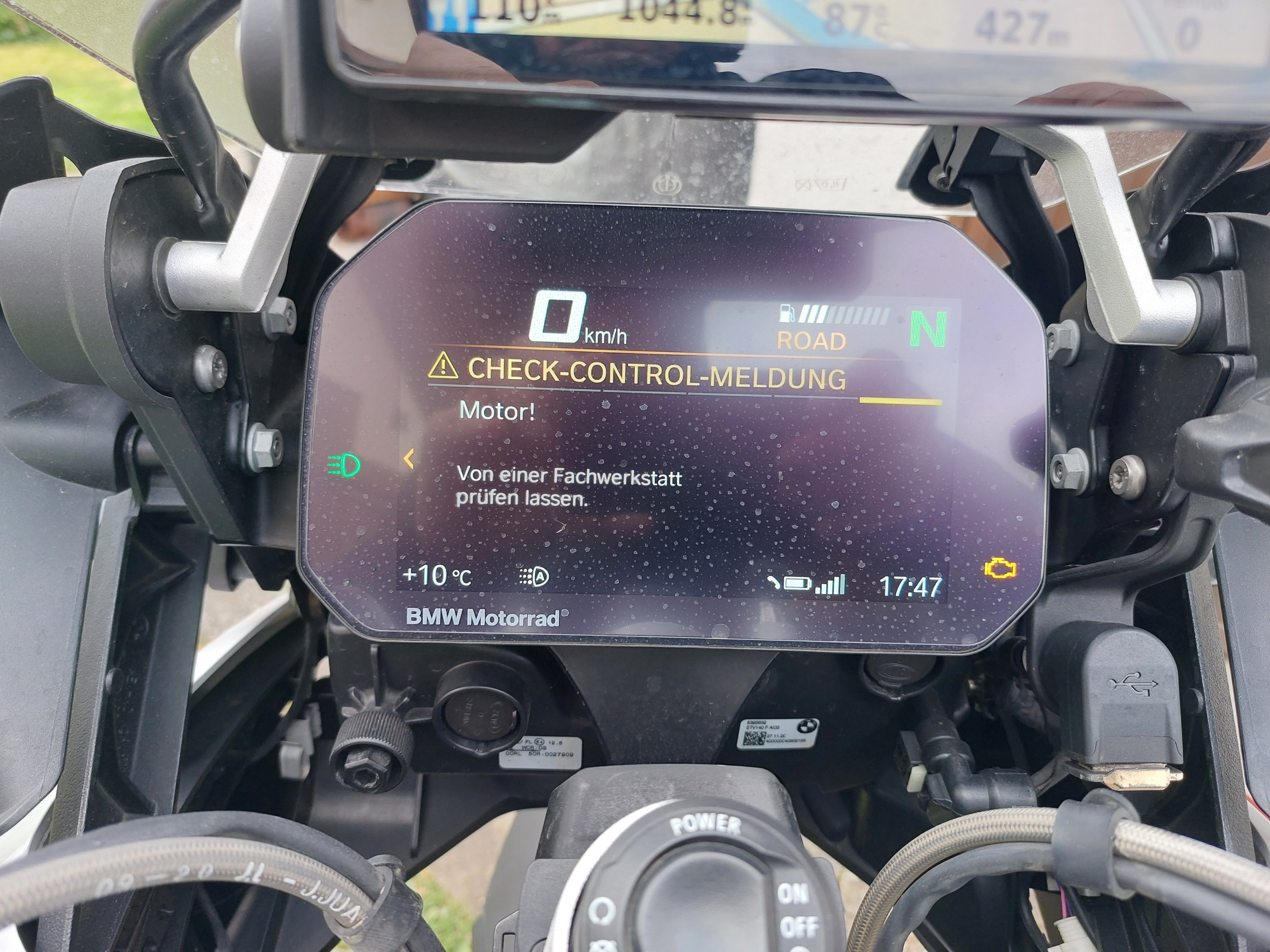

Immer derselbe Ablauf: auf dem TFT erscheint rotes Fenster "Schwerer Motorfehler", wenige Sekunden danach stirbt der Motor ab. Abschalten der Zündung, Neustart, es erscheint ein gelbes Warnfenster (inkl. gelbe Motorwarnlampe) mit dem Hinweis, ich können "vorsichtig zum nächsten Händler fahren, um das Problem zu analysieren". Nach wenigen Metern Fahrt verschwindet die Warnung, auch das gelbe Motorwarnsymbol ist weg, ich kann fahren wie immer, alles scheint normal.
Symptome: der Fehler trat immer nur im 1ten bis 3ten Gang und im Schubbetrieb bei eher langsamem Tempo auf, also wenn ich Gas wegnahm vor einer Abbiegung oder Kurve. Nie unter Zug. Bei Tagesstrecken von 300 - 400km trat der Fehler manchmal nie, manchmal nur 1x, maximal an einem Tag 3x auf.

Ohne Fehlercodes als erste Hinweise ist das aussichtslos.

Hatte an meiner 1250 GS das hier...
Bei mir war es der Stecker der Zündkerze. Das Moped ist aber beschi**** gefahren und nur rumgehüpft...

Fahr einfach. Hört/Liest sich, wie ein Kontaktproblem. Irgendein Stecker hat irgendwo bei einem bestimmten Zustand ein Kontaktproblem, was die ZFE als Sensorfehler (wie auch immer) interpretiert.
Glückwunsch an Deine Werkstatt. Diese Fehler sind so ziemlich das ätzendzste, was es gibt, weil quasi mit Logik nicht zu finden.

Unter der Fahrersitzbank befinden sich das Motorsteuergerät und seitlich davon die Steckerleiste. Hast Du da evtl. etwas draufgelegt, was Druck ausübt?

Ja, ich vermute auch, dass irgendein Sensor reagiert, wegen Wackelkontakt oder ähnlichem. Weil es keiner Logik folgt, wann der Fehler auftritt.
Die Steckerleiste am Motorsteuergerät werde ich noch prüfen.

Kurzes Update: die Werkstatt hat die (neuen) Fehlermeldungen ausgelesen. Demnach werden diese von den Zündspulen ausgelöst (von beiden). Dies könne an den Zündspulen selbst oder am zentralen Steuergerät liegen. Dies war nur ein Schnell-Check.
In einem nächsten Schritt wird eine Detailanalyse vorgenommen, diese dauert mehrere Stunden. Der erste mögliche Termin ist erst Anfang Oktober, und ich könne zwar weiterfahren, muss aber jederzeit damit rechnen, stehenzubleiben. Ärgerlich.
