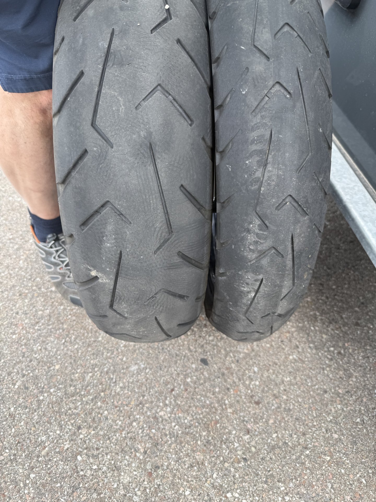

Fahrbericht Pirelli ST3 - gewechselt nach 6500 km (70% Pässe F/IT, 20% Landstr, 10%BAB)
Nicht mega-sportlich, aber solide, stabil und komfortabel bis zum Schluss, wenig Sägezahn hinten (im Vgl zum Dunlop)
Der Hinterreifen hätte vermutl noch 1000 gepackt. Aber der Vorderreifen war dann schon etwas „spitz“ fürs Kurvenlegen und die Flanken sehr abgefahren.
Ich würde ihn wieder kaufen.
Vorher Dunlop RS4 - nach 4000km platt mit Sägezahn
Aktuell Metzeler Tourance Next2 - schau mer mal

Vorderreifen ist auf den Flanken schon bestimmt seit 1000km oder mehr unter der Grenze - passt zu den bisherigen Rückmeldungen.

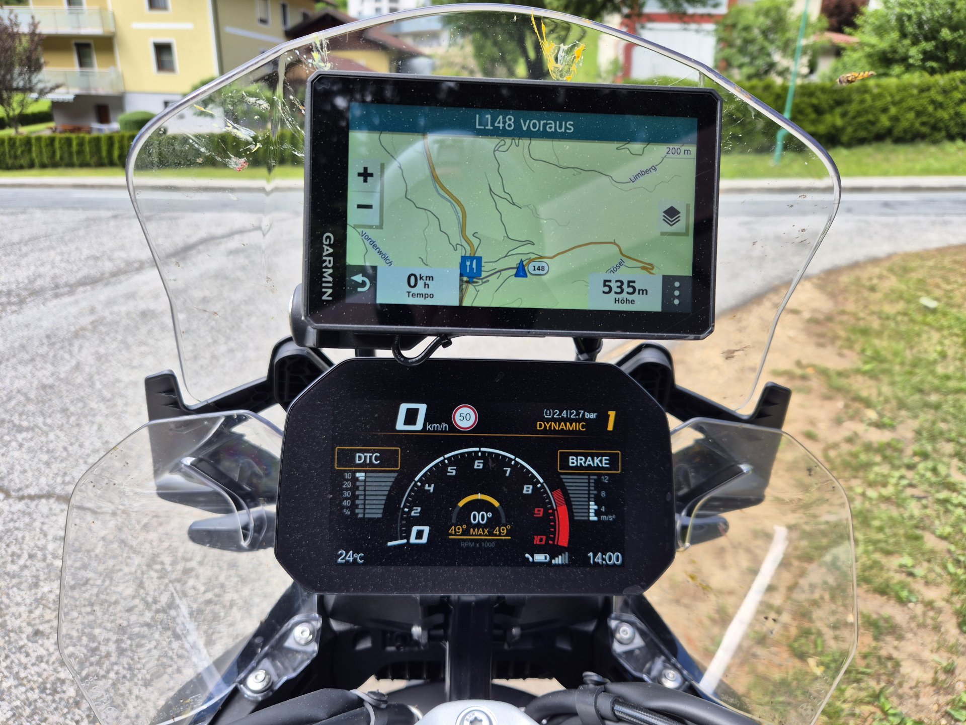

Mein PST3 hat ziemlich genau 9500km drauf. Und vor 2 Wochen auf einem Kufventraining waren immer noch bis zu 52° Schräglage möglich. Da schleifen dann die Rasten
Würde ich mir den Reifen wieder aufziehen? Grundsätzlich ja, wenn sich mein Anforderungsprofil nicht geändert hätte. So wird es eher was in Richtung Dunlop Trailmax Mixtour oder Karo 4 Street beim nächsten Wechsel

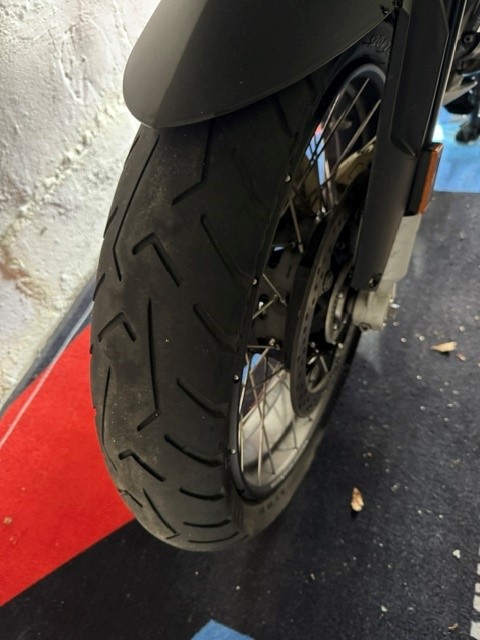

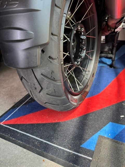

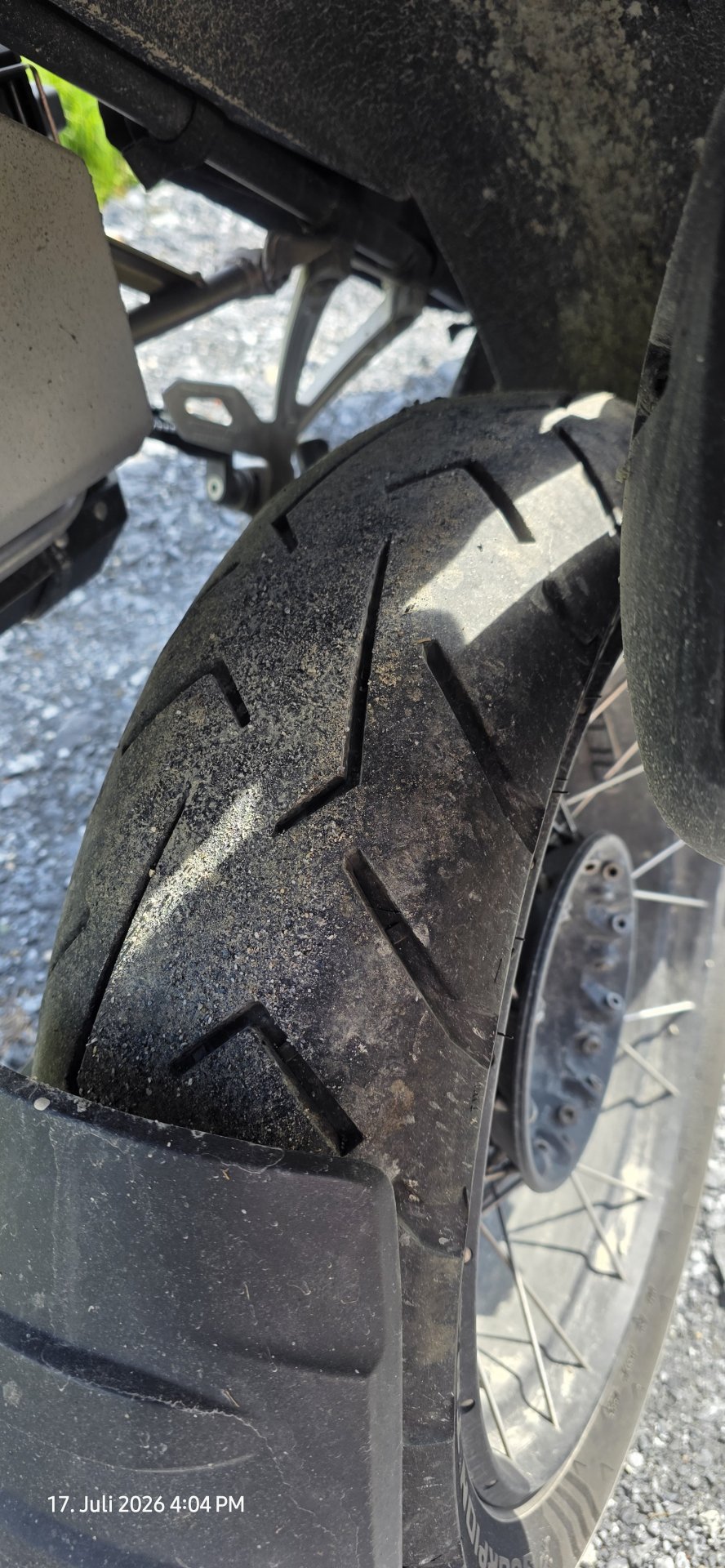

Also ich habe jetzt genau 8200 km auf dem Scorpion Trail 3 drauf, einiges an AB, viel Landstraße und auch Schotter am Weg zur Baustelle auf gut 2000m Seehöhe..
Und so sieht er aus:

.... leider ist das Bild relativ nichtssagend und dann wäre auch noch das Vorderrad interessant ;
kannst du mal die Profiltiefen messen und Millimeterangaben vom Vorderrad und vom Hinterrad machen?
Das wäre toll!

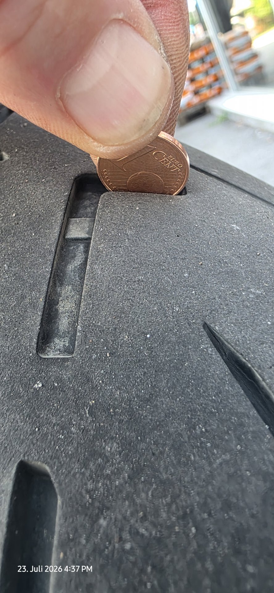

Profiltiefe messen kann ich leider nicht.

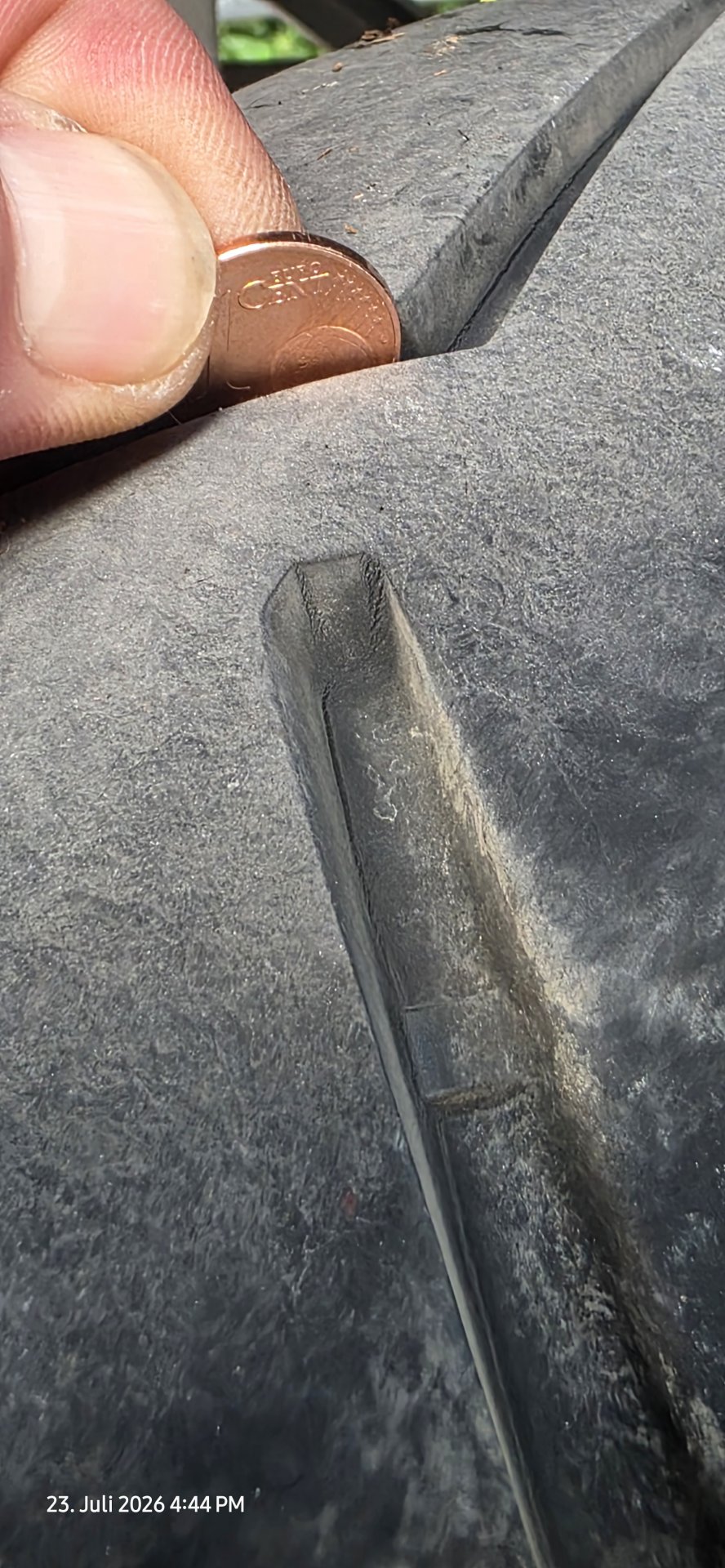

Steck'ne Euromünze rein und photographiere das von der Seite. Wenn Du ein 1 Cent Stück nimmst und das geschickt reinsteckst, wird's noch einfacher: Das hat etliche parallele Striche auf der Vorderseite, da kann jeder zuhause nachmessen, was an Profiltiefe noch vorhanden ist :) .

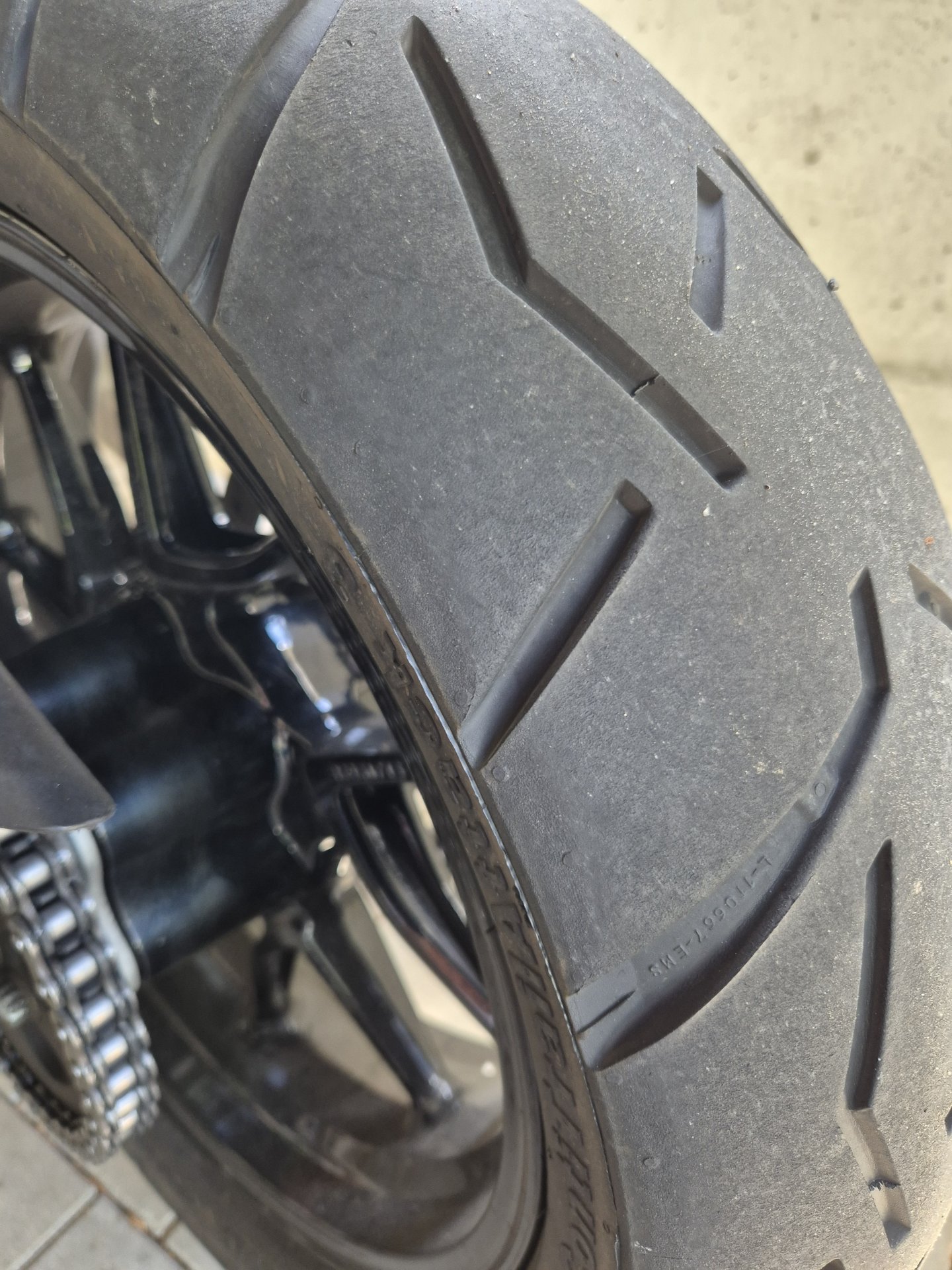

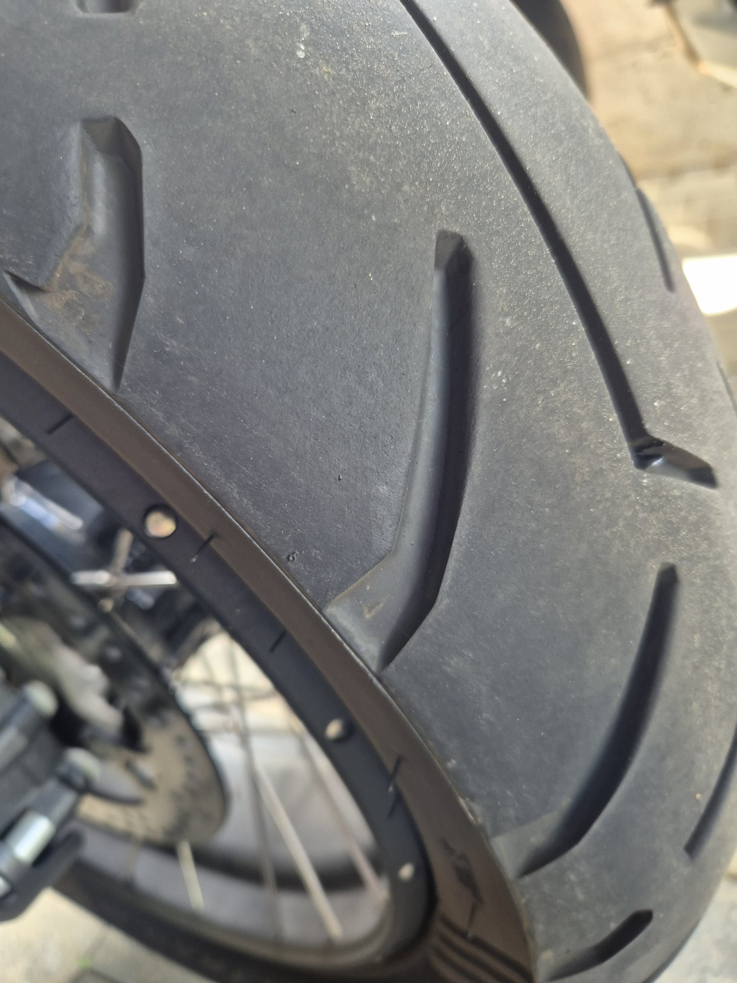

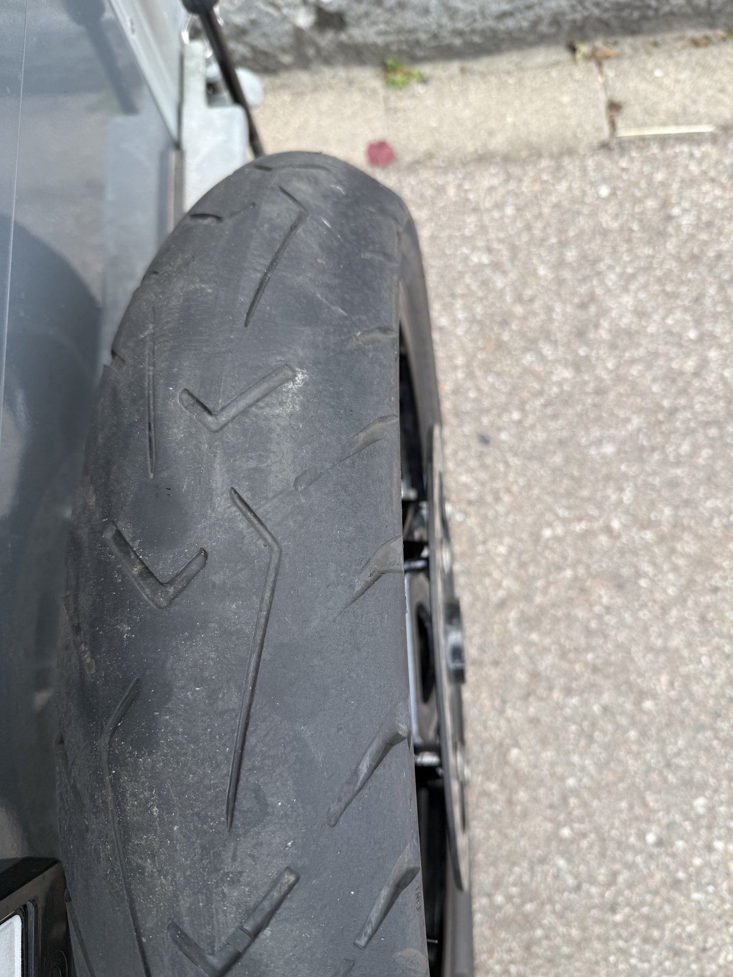

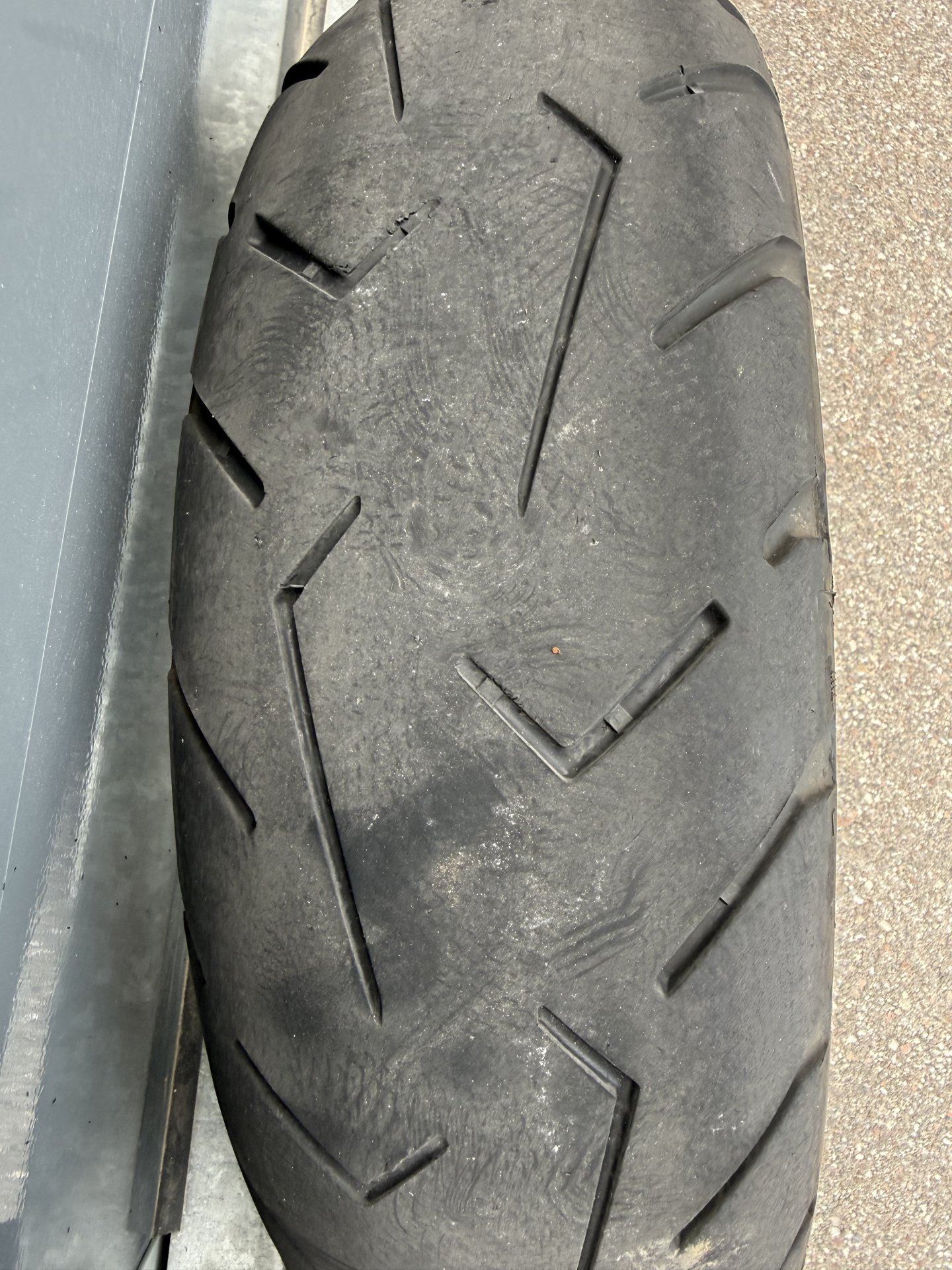

Sorry, dass ich gestern nicht mehr dazugekommen bin, um Fotos zu machen.
Die reiche ich aber hiermit ein....
Vorderrad....
Hinterrad.
Wie gesagt, jetzt was über 8.200 km.
Bin nicht der schnellste, will ich auch nicht sein.
Fahre zügig, gleichmäßig und vorausschauend.
