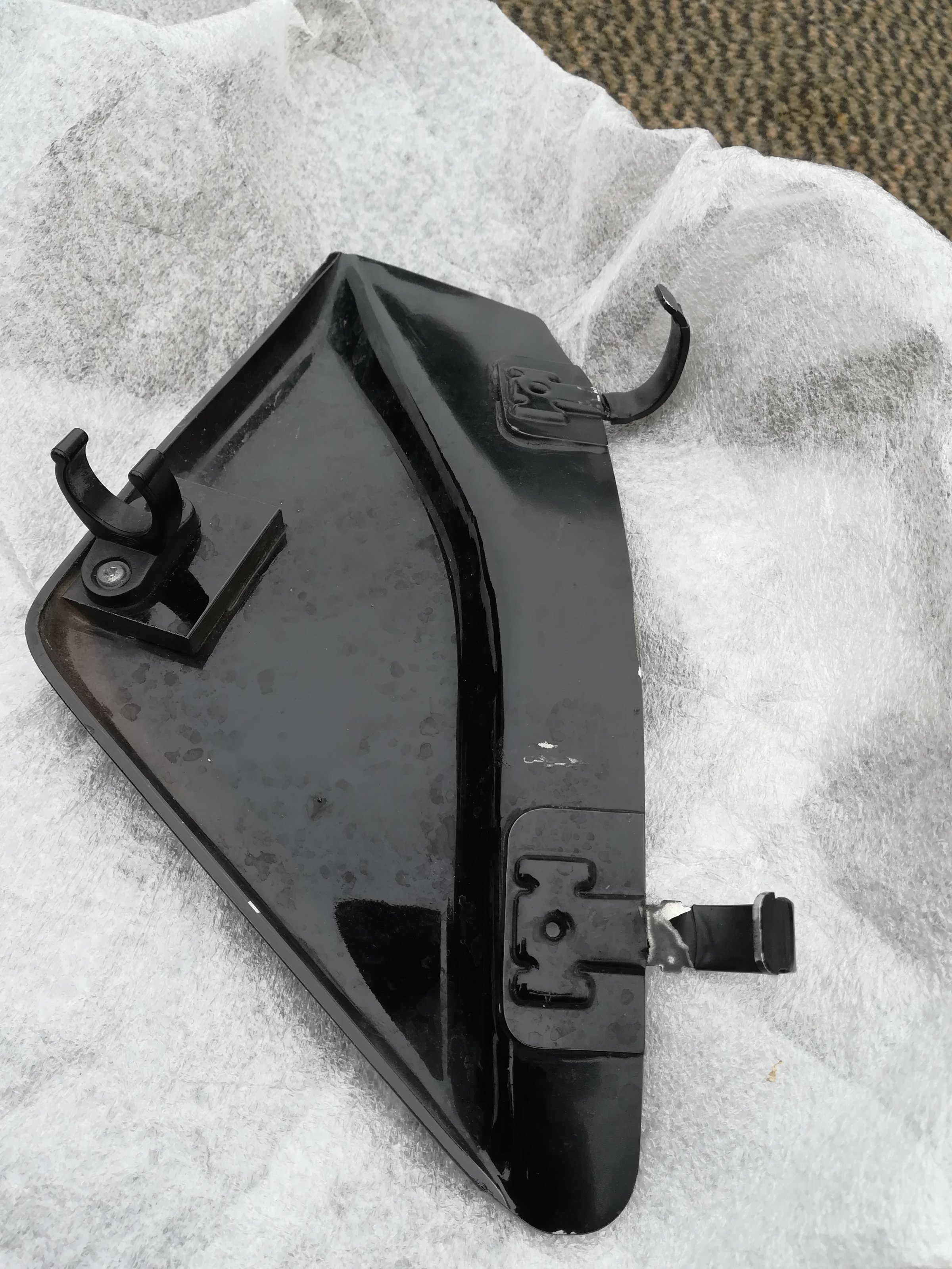

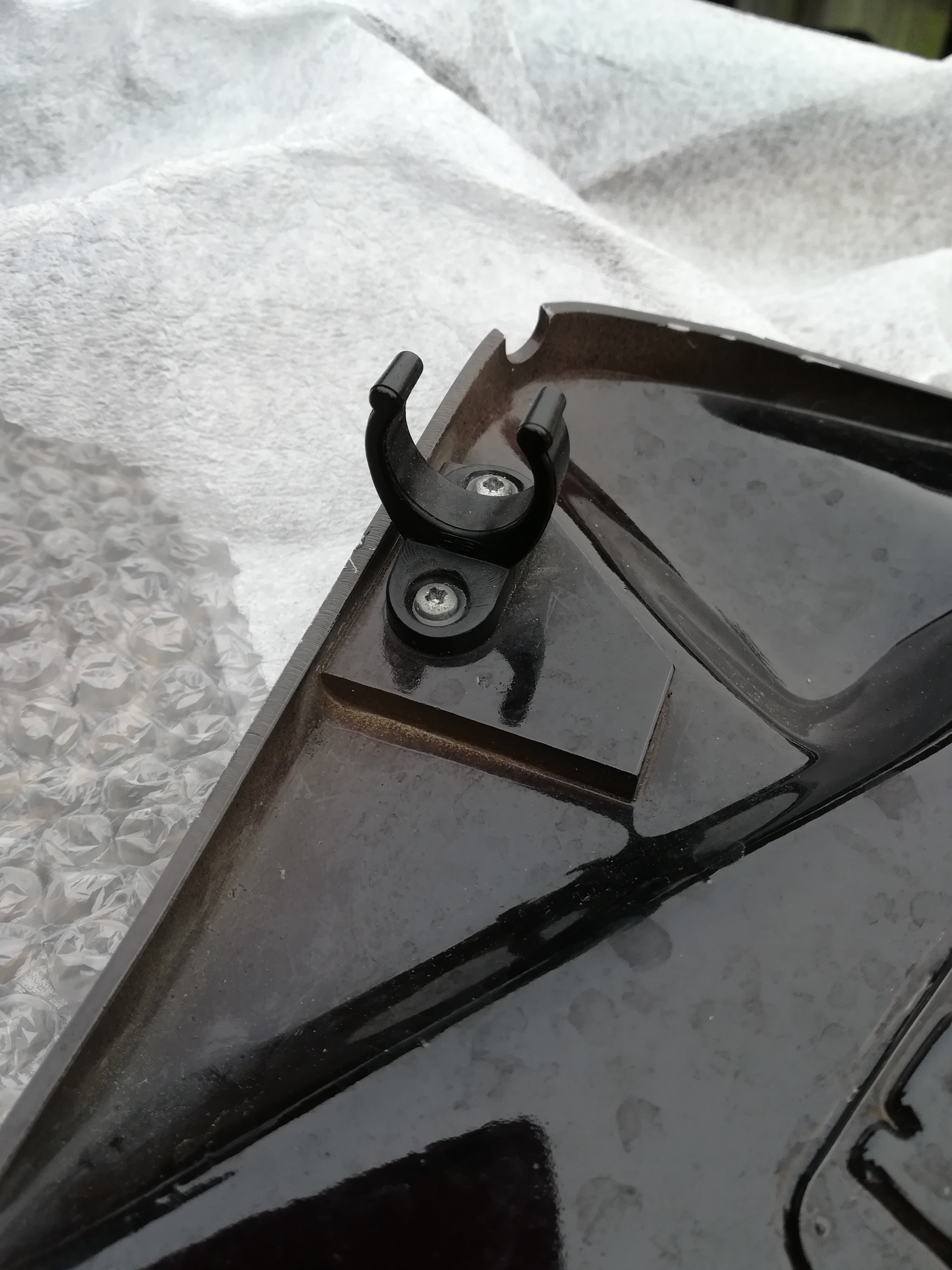

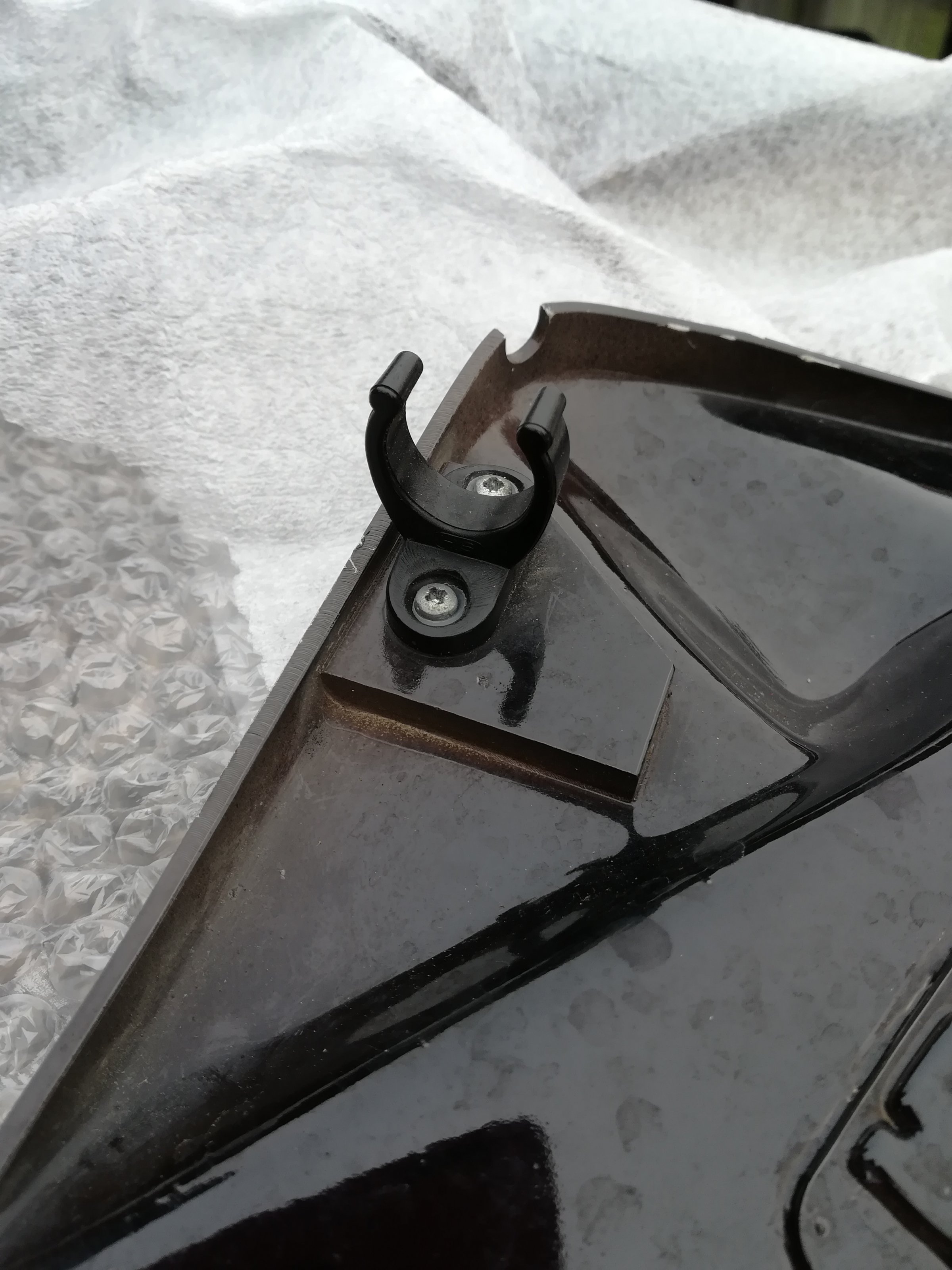

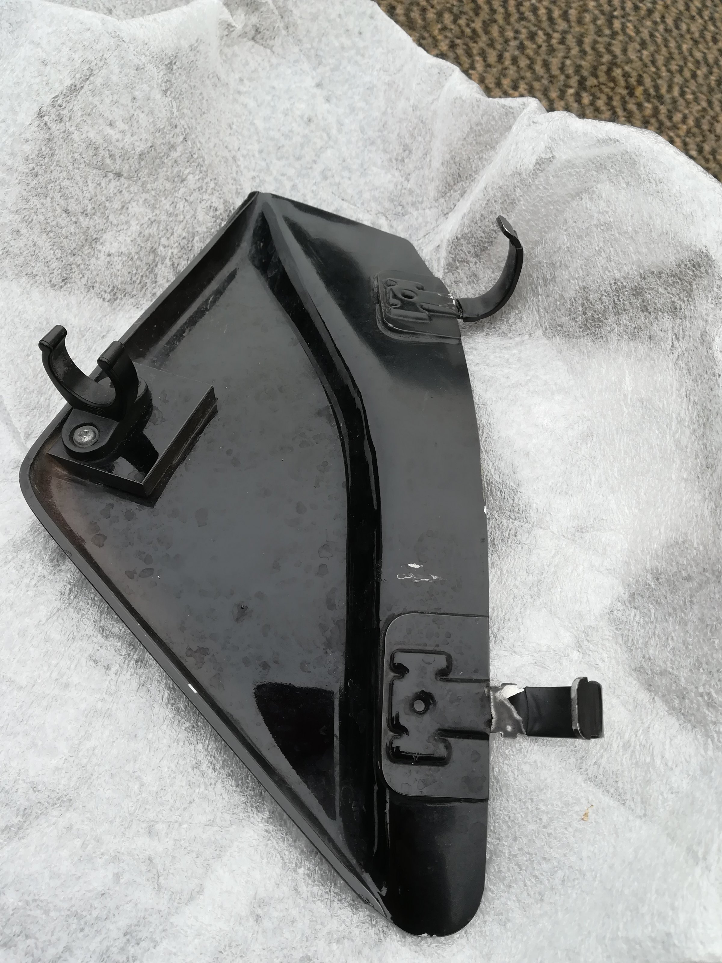

Bei meiner Dicken sind die Deckel von TT (seinerzeit dort neu gekauft) verbaut. Da waren (und sind) die Plastikdinger dran.
herbie72
herbie72
15.08.2023
81
Wien
BMW R 850 GS
nachdem ich feststellte, dass der Versand EUR 22,90 nach Österreich kostet, und mir auch niemand erklären konnte warum (könnte auch nicht sein, da die Firma auf 2 Anfragen von mir nicht mal geantwortet hat).
Dafür habe ich eine andere Firma gefunden, Sprenger Pinnenarretierung 18mm (mit 2 Bohrungen) | SEGELSERVICE.COM
der die Hälfte kostet und auch nur EUR 11,90 Versand berechnet. Hab ich schon bestellt, wurde schon geliefert und ist schon verbaut. Passt einwandfrei und auch die ArtikelNr. auf der Klammer ist die selbe.
