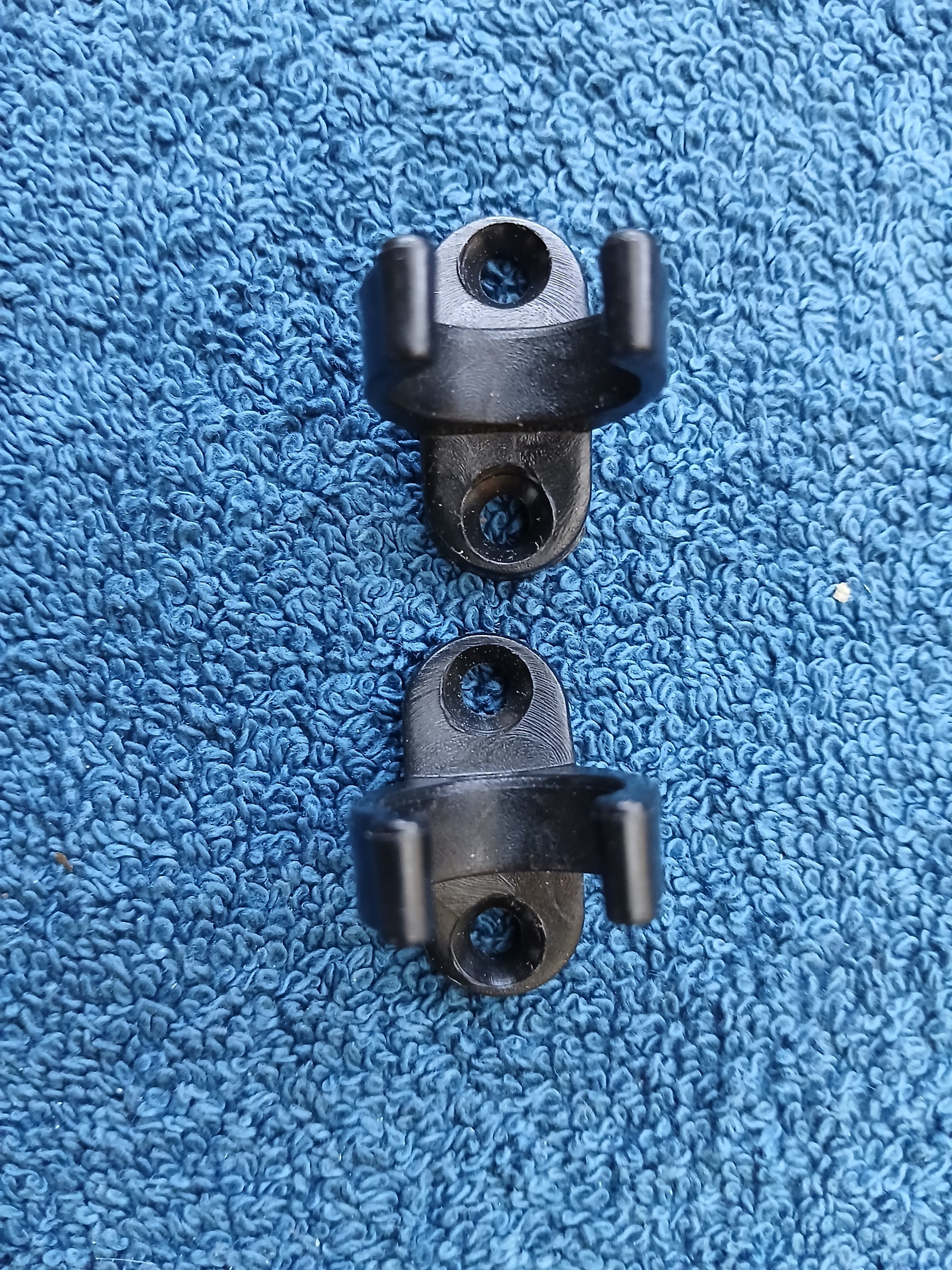

Dafür habe ich eine andere Firma gefunden, Sprenger Pinnenarretierung 18mm (mit 2 Bohrungen) | SEGELSERVICE.COM
der die Hälfte kostet und auch nur EUR 11,90 Versand berechnet. Hab ich schon bestellt, wurde schon geliefert und ist schon verbaut. Passt einwandfrei und auch die ArtikelNr. auf der Klammer ist die selbe.

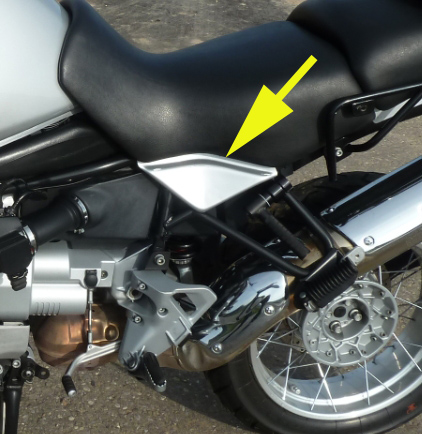

Hallo Herbi
Da ich auch eine 1100GS habe, würde ich gerne wissen, ob du uns sagen kannst, wie du die Pinnenarretierung befestigt hast: geklebt (wie das Original) oder durch die beiden Löcher? Mein Problem ist, dass der Seitendeckel einige Risse hat.....Danke. Eugenius

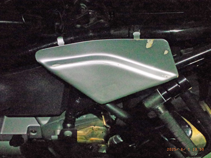

Geschraubt??? Vielleicht reden wir nicht über das Gleiche. Hier ist, was ich verstanden habe, worum es geht (Original Touratech ca. 2003)

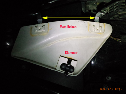

Hallo Herbie, das ist klar. Aber um den Klammer am Seitendeckel zu befestigen, dann müssen doch zwei Löcher im Seitendeckel sein, oder? Wenn das so wäre, würde man die Schraubenköpfe von außen sehen, denke ich. Eine andere Möglichkeit wäre, die beiden Schrauben auf die Rückseite des Seitendeckels kleben zu lassen, was eine dumme Lösung zu sein scheint.
Wie auch immer, da wir über das Seitendeckel (von Touratech) sprechen, das ich fotografiert habe, bei mir ist der Klammer verklebt.

Das ist von innen geschraubt.

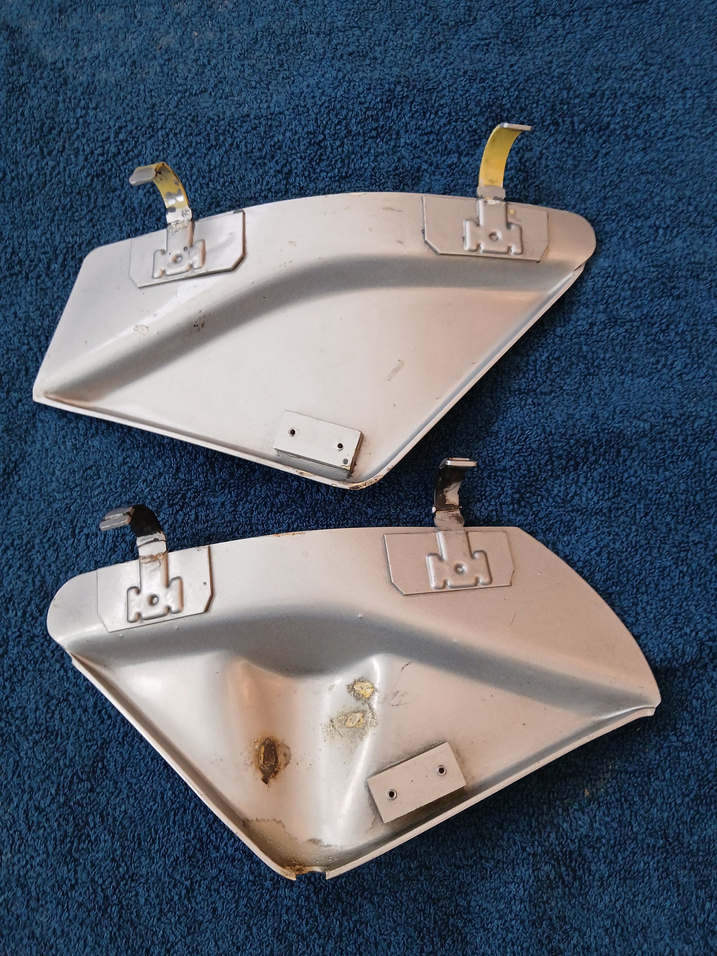

Da ist ein Plättchen verklebt und auf dem ist die Klammer mit Blechtreiber Senkkopfschrauben angeschraubt. Vielleicht hat ein Vorbesitzer das schon einmal repariert und verklebt?

Entschuldige wegen eventueller Copyrightverletzungen. Ich bin aber gerade in Frankreich auf Urlaub und hab keinen Zugriffauf meine Dicke.😃
Aber bei mir schaut es genauso aus, außer das meine schwarz sind.

Oha! Richtig! Ich habe es ab anfangs an falsch verstanden. Sie haben „eine Klammer“ gesagt, aber ich habe nicht verstanden, dass es sich um die untere Klammer handelt. Tatsächlich gibt es nur eine Klammer, die anderen beiden sind Metallhaken. Ich ging also hinunter in die Garage und als ich die Fotos machte, fiel mir die Klammer auf, von der die Rede war! Wie auch immer, wir haben eine gute Adresse für weitere Bestellungen erhalten... Schönen Sonntag!

Die Metallhaken oben sind irgendwie verklebt. Wie kann man die austauschen?
