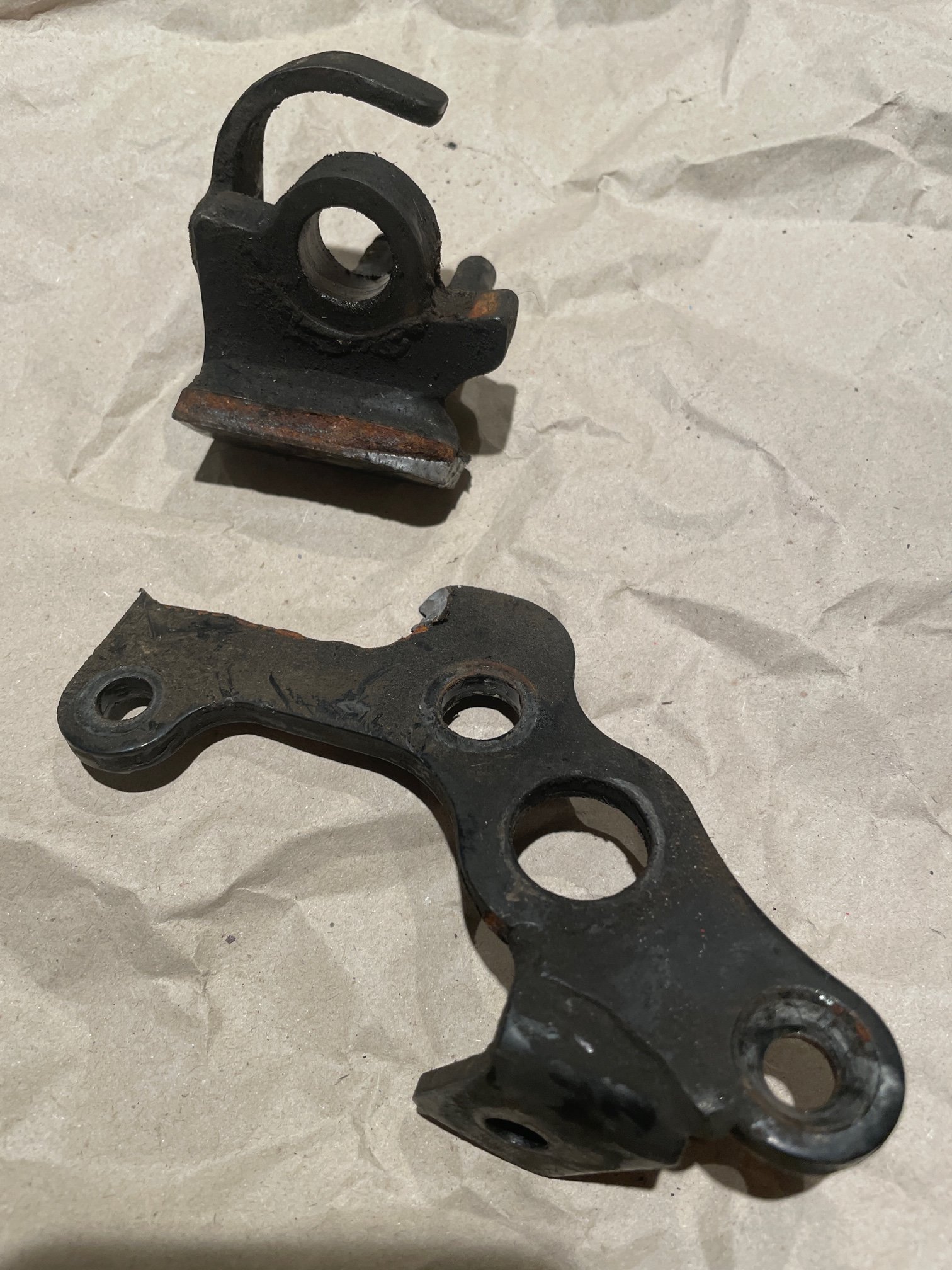

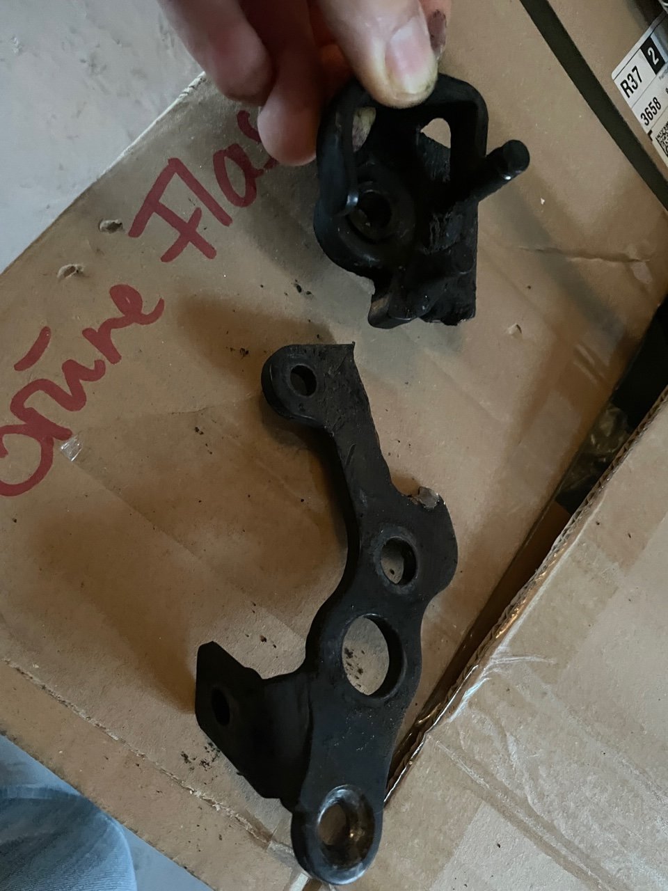

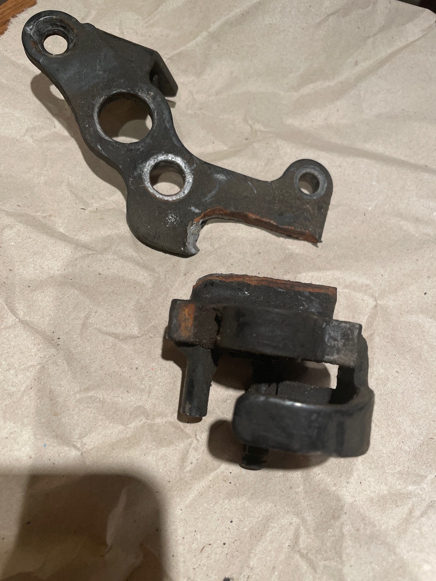

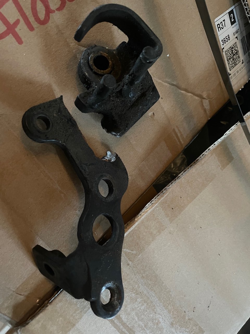

Nachdem ich mich mehrere Monate wunderte, warum sich die Schräglage auf dem Seitenständer vergrößert und immer noch eine Auflage unterlegt habe, hat sich gestern endlich der Lagerbock verabschiedet und das Mopped hat sich hingelegt.
Alle Erklärungsversuche (zu großes Spiel in der Aufnahme, ausgeschlagene Lagerbuchse, Anzugsdrehmoment Befestigungs-Schrauben) sind damit hinfällig. Für das schlecht konstruierte Teil sind 160.- Euronen fällig...

Variante 1:
Schweissen lassen, ist einfach und schnell erledigt.
variante 2:
Einen gebrauchten auf ebay für wenig Geld schießen
teileklaus
teileklaus
13.07.2010
10.736
74847 Obrigheim Neckar
R1252 R Mod 2012
na ja das kann man ggf. schweißen etwas Verstärken und zusätzlich neu Ausbüchsen. Das Problem wird durch das hohe Tankgewicht der GSA und die vermutlich zu lange tollerierte zu schräge Neigung verschärft.
Ich kann es dir zwar schweißen habe aber das genaue Maß nicht, also müsste die Maschine zum probieren und Heften hierbleiben, dann wieder abgebaut und geschweißt ggf dort verstärkt werden, wo keine Schraubenlöcher sind. Dann neue Buchsen rein und das Spiel mit dem Teileklauskit reduziert. Dann kann man immer noch was unterpacken.
Zu dem Neuteil kommt ja beim Teiletausch auch noch die neue Lagerbuchse dazu. Und dann wackelt das trotz neuer Teile wieder rum.
Beim Schweißen und ausbüchsen wackelt es danach nicht mehr so.

Erneue auch die Schrauben . Der Hauptständer stütz sich dran ab. Bei meiner ist einer der Schraubenköpfe abgeschert.

Ich bin Hinnerk aus Bremen, lese hier im Forum schon lange mit, fahre ne 2000er mit jetzt 150kkm.Habe grad nach dem Lesen hier mal meinen Seiten Ständer angeguckt und siehe da der Lagerbock ist gut zur Hälfte gerissen, also ne Frage der Zeit bis zum umkippen!
Meine Frage ist, muss zum Ausbau auch der Hauptständer demontiert
werden? LG. Hinnerk
Tommel
Tommel
24.12.2015
95
Heidelberg
1150 GS
Steckachse des Hauptständers und Federn 🤬💪müssen ausgebaut werden, die Befestigungsteile auf der rechten Seite bleiben dran, ich hatte das Mopped an einen Fahrrad-Abstellbügel gelehnt und gegen Umfallen mit einem Spanngurt gesichert. Mit Ausnahme der etwas widerspenstigen Spannfedern sind Demontage und Montage einfach. Normale und Adventure haben unterschiedliche Lagerböcke! Viel Erfolg.
