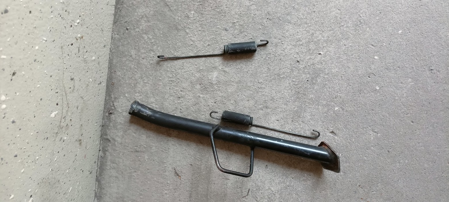

Hallo zusammen,
mir ist leider gestern beim Rangieren mein Seitenständer ab-/durchgebrochen. Nun sind die GS-Ersatzteile leider erst ab ca. 90€ zu finden.
Daher meine Frage: Ist der Seitenständer der gleiche wie bei der 1100 RS oder R1100 R? Diese sind bereits deutlich günstiger zu erstehen und daher besonders interessant.
Der Ständer war wohl schon einmal geschweißt und ist jetzt an der Naht wieder gebrochen - daher soll jetzt intakter Ersatz her und nicht wieder "nur" die Stelle geschweißt werden.
Vielen Dank und beste Grüße!

Nein, die sind unterschiedlich in der länge. Ich sollte noch einen liegen haben.
Gruß Andreas

Die Seitenstütze der GS hat eine eigen Teilnummer, die von R, S und RS eine gemeinsame. Das liegt wohl daran, dass die Stienstütze der GS aufgrund der größeren Bodenfreiheit länger sein muss :)

ich denke die Versionen der RS oder R passen nicht . Das kannst du aber z. B. im BMW Part Katalog prüfen.
Aus deinem Bild entnehme ich, das der defekte Seitenständer die "alte" Auflagefläche hat. Die Form des Seitenständers wurde mal geändert (verbessert). Ich rate dir aus eigener Erfahrung zu schauen ob du die neuere bessere Ausführung bekommen kannst.

Super, danke euch für die raschen Antworten!!
@heidjer hast du noch einen von der "neueren" Ausführung auf Lager und kannst ihn mir veräußern? Ansonsten nehme ich natürlich auch gerne einen älteren und hole mir ggf. eine Standflächen-Verbreiterung. LG
