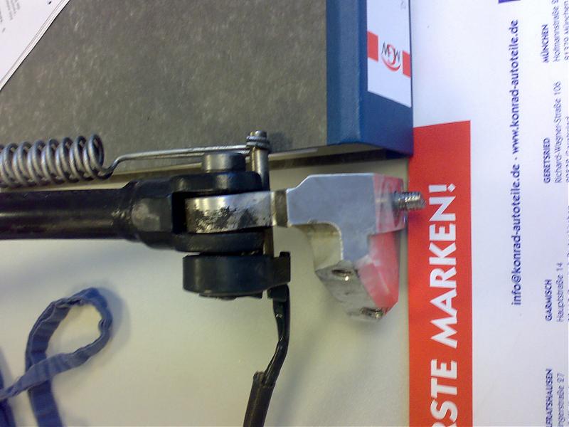

Seitenständer
Also zum Thema Seitenständer :mad:
Habe meinen heute mal so vorbeugend rausgebaut, weil er auch schon ganz schön rumeiert!
Wenn bei uns die Lehrlinge im Maschinenbau sowas verbrechen würden, gäb´s lange Ohren!
Die Schrauben alle mit Loctite in´s Alu geklebt - bescheuert! Eine Schraube geht gar nicht mehr raus!
Werde die nächsten Tage mal das Ding zerlegen und mal schauen. Als erstes gibts richtige Gewindebuchsen! Und dann lass ich mir noch was mit der Lagerung einfallen!

Ja wie ich schon mal geschrieben habe, ist ja nicht der Schalter an sich das Problem sondern der zu weiche Aluausleger, an dem der Ständer befestigt ist. Ein Loch ins Alu (eine Stahlbuchse durchgesteckt) das bei ausgeklapptem Ständer axial belastet wird. Das kann auf Dauer nicht halten, weil die Stahlbuchse das Loch im Alu ellipsenförmig aufweitet. Der Ständer bekommt Spiel und der Schalter ist nicht mehr korrekt befestigt.
Ein Ausleger aus Stahl wäre die Lösung.
Ich werde erst mal die Gewinde der drei Befestigungsschrauben mit Gewindebuchsen ausstatten, dann kann man die Schrauben auch mit Loctite fixieren. Alu in der Stärke müsste eigentlich ausreichend für die Konstruktion sein. Das Problem ist, dass die Gleitbuchse längs geschlitzt ist. An der Buchse müssma was machen ;)

Muss mein Urteil revidieren - ist nicht nur die Buchse!
Ausleger aus Edelstahl ist wirklich die Lösung!
Meiner aus Alu, wie ich gerade sehe ist total verbogen:
Hi Markus, sag ich doch.
das Aluteil ist zu weich, ich hab schon das dritte drin und das ist auch schon krumm. Glump varreckts
