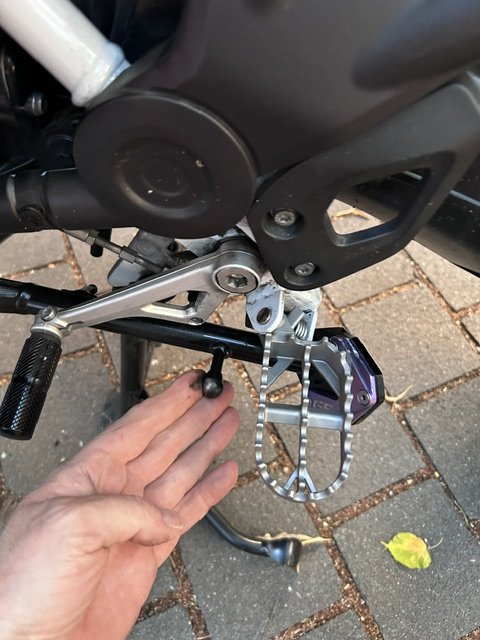

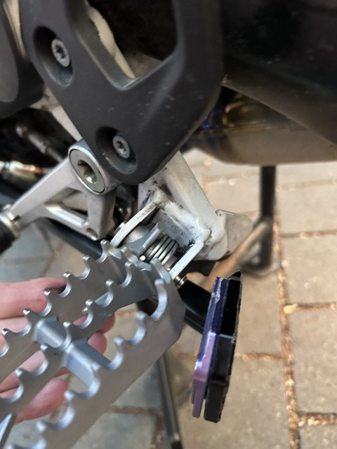

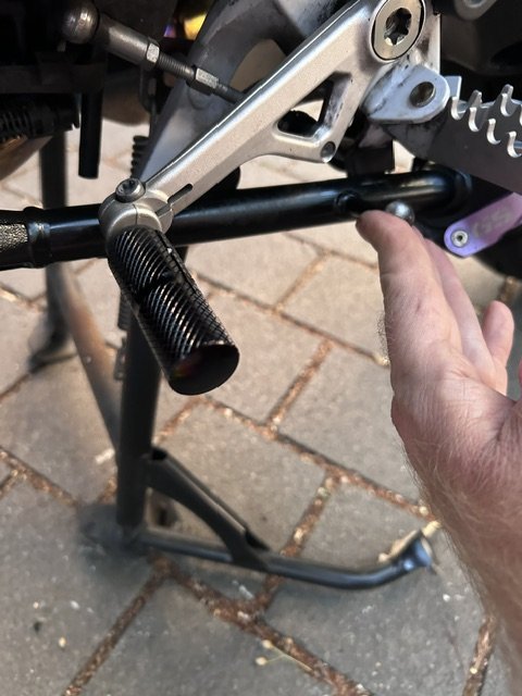

Hallo Zusammen, so heute kam der neu gebrauchte Seitenständer und der hat gezeigt, dass der alte schon eine ordentliche Biegung hat, zum Glück ! Habe den jetzt mal drangesetzt aber noch nicht fest, da er schon relativ Spiel hat und ich, wenn schon denn schon, mal neue Buchsen reinmachen möchte.
Er rückt dennoch nicht zu 100% zurück in seine eigentliche Position, was für mich heisst, dass die Rahmenaufnahme auch eine gewisse Biegung hat. Da stelle ich mir jetzt natürlich die Frage wie lange bleibt es so bis es wieder verbogen ist? Hier noch ein paar Bilder jetzt vom neuen, wobei das recht schwierig ist das richtig abzubilden.

Klapp mal nach vorne aus, geht das ggf auch zu weit nach vorne am Anschlag kann man das begrenzen
Anhang anzeigen 837283Anhang anzeigen 837284Anhang anzeigen 837285
Ist evt nicht (nur) der Ständer verbogen sondern (auch) die Fußrastenanlage?
Lag das Moped mal links auf der Seite?
Bei mir steht der Ständer mit der Verbreiterung hinten leicht über die Raste und beim fahren merke ich den manchmal an der Ferse, irgendwas stimmt hier definitiv nicht.
PS: Gebrauchter Ständer neu(wertig) oder auch verbogen?

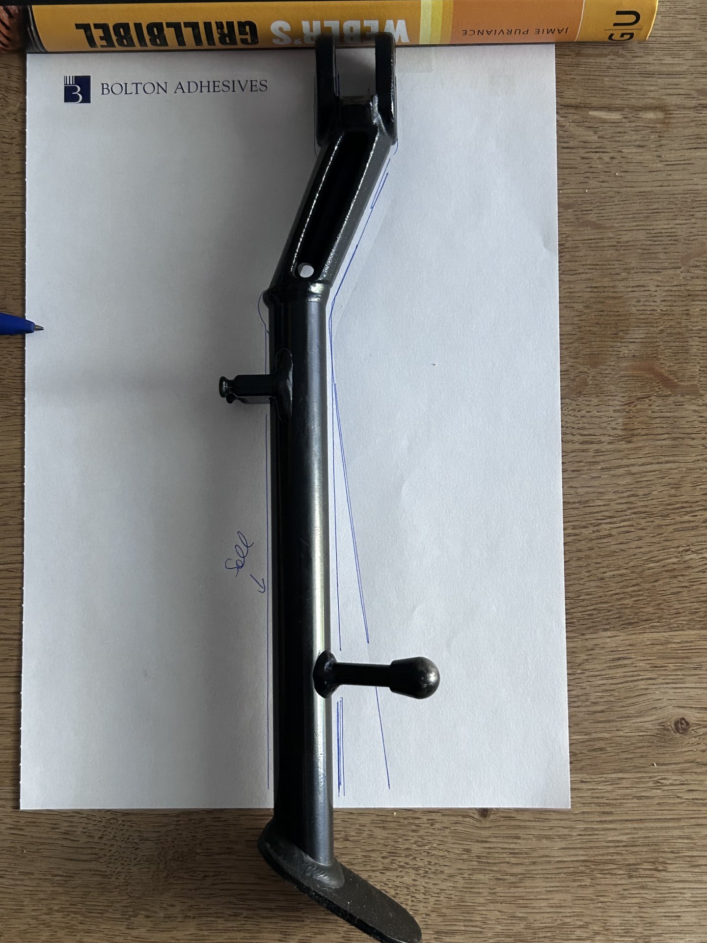

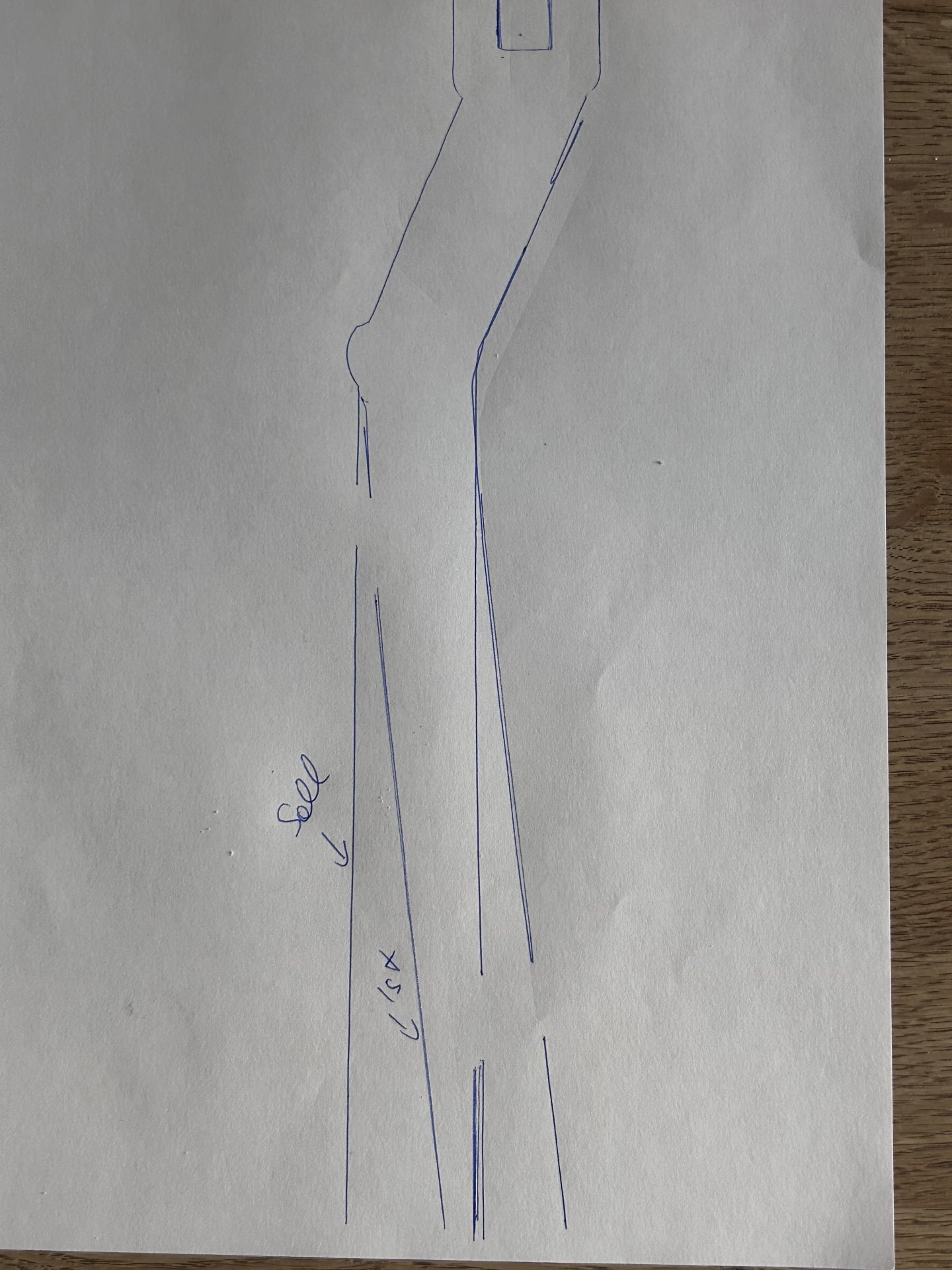

Frank macht gerade einen Test mit den Neuen Buchsen und zeichnet die Umrisse vom deutlich verbogenen Ständer über dem Unverbogenen ab.

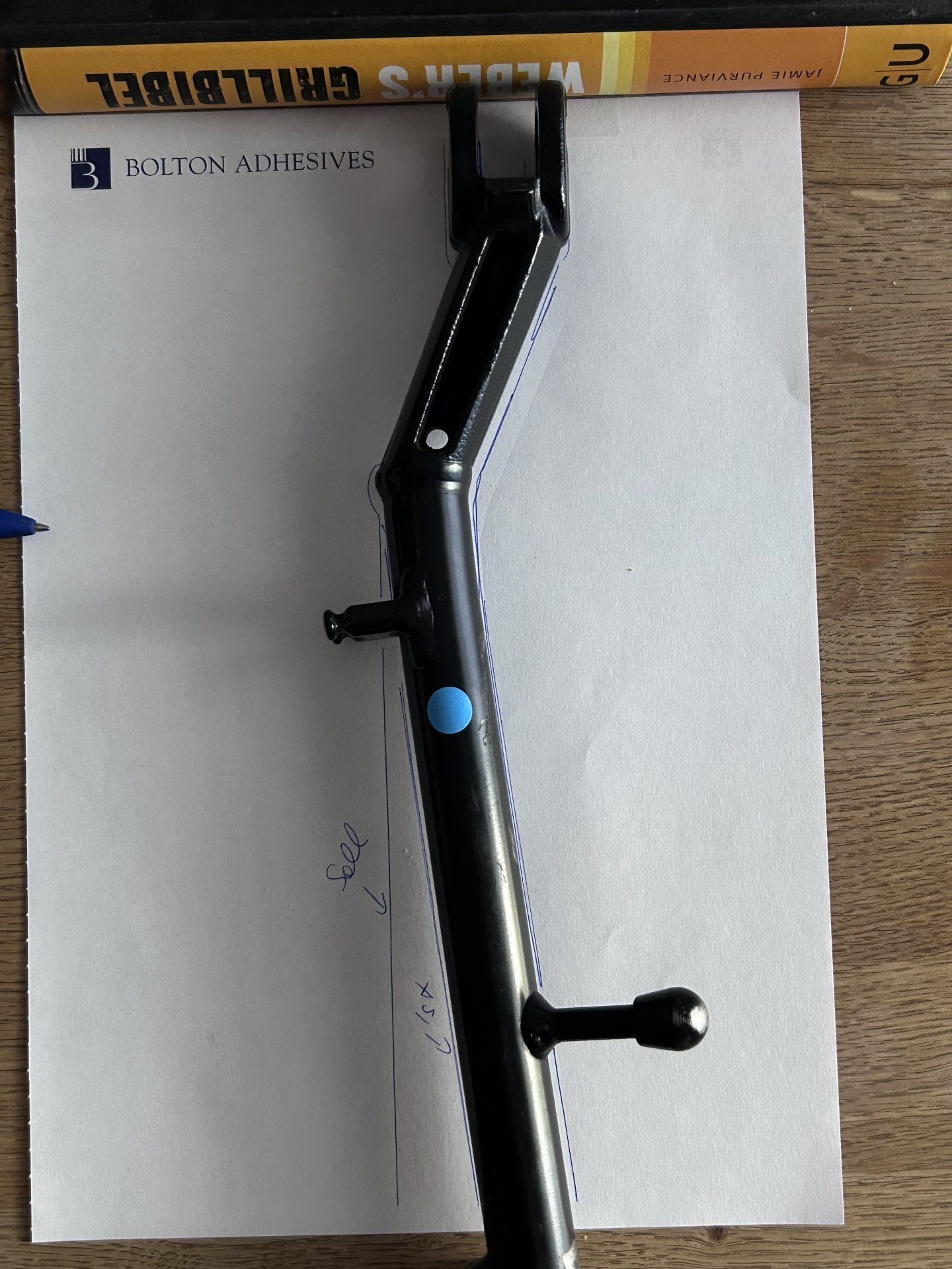

So, heute habe ich die beiden Ständer mal vermessen und hier das Ergebnis. Ich war schon erstaunt, denn mit dem bloßen Auge konnte ich gar nichts erkennen.

... das erklärt jetzt warum er gegen Fußraste und Schalthebel stößt.
Aber wenn ein Originaler auch gegen die Fußraste stößt stimmt auch was mit der Halterung nicht;
Es sei denn dieser gebrauchte Originale ist auch geringfügig verbogen.... .
