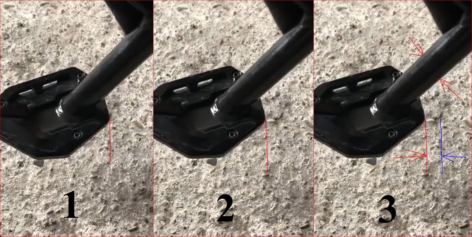

Das Video zeigt jedenfalls keinerlei Auffälligkeit. Die Auslenkung ist Auslieferungsstand. Das haben wir im Laden schon bei der LC geprüft und ist nicht anders bei der 1250er.
Vielleicht war dir die Seitliche Auslenkung bislang gar nicht bewusst.
Die Auslenkung im Video habe ich mal bebildert. Das Rohr der Stütze hat einen Durchmesser von 20mm zum Vergleich. So komme ich auf eine Auslenkung von 12-14mm und das ist wie geschrieben Auslieferungsstand. Fahre zum Vergleich doch zur Werkstatt.

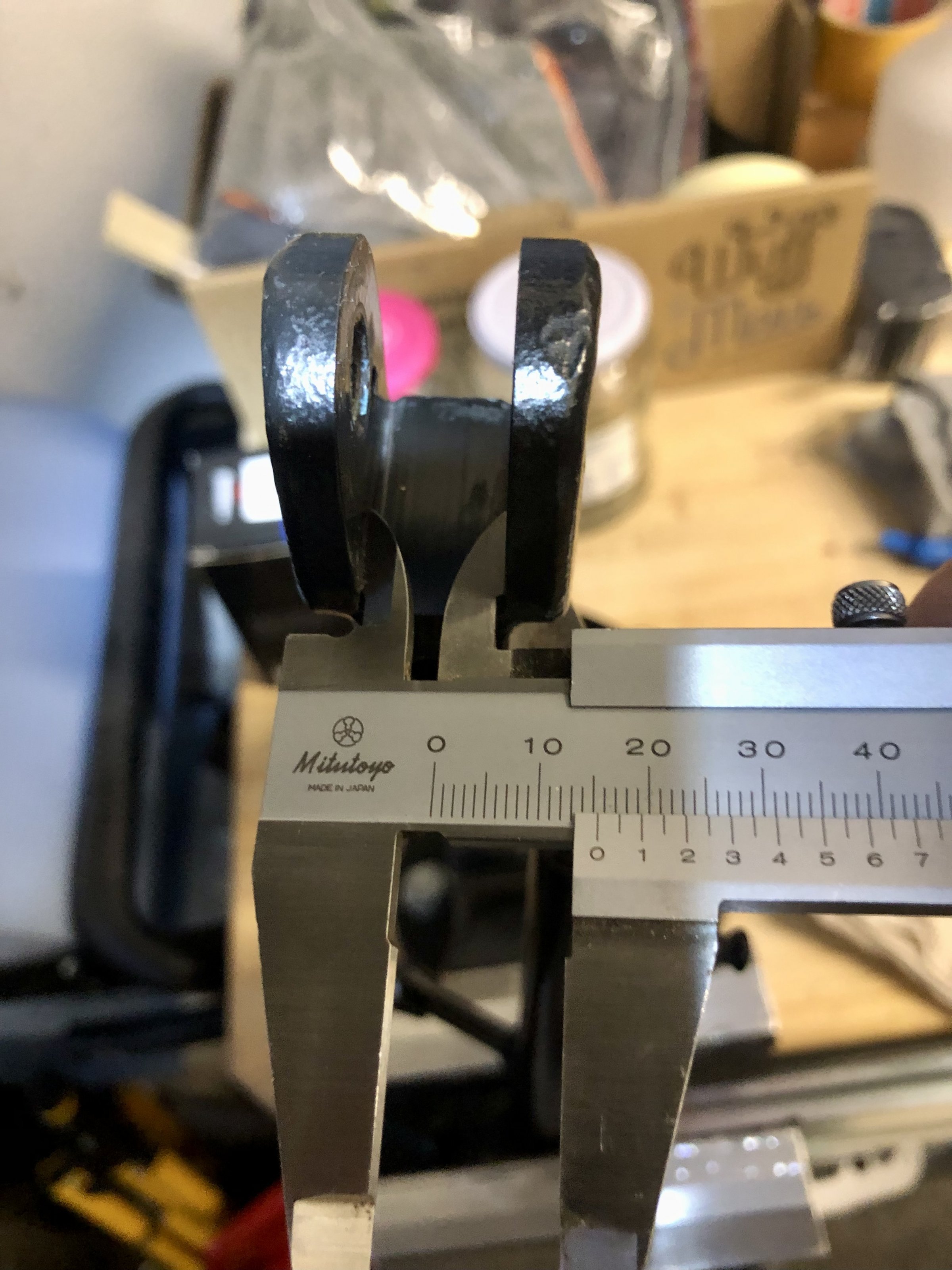

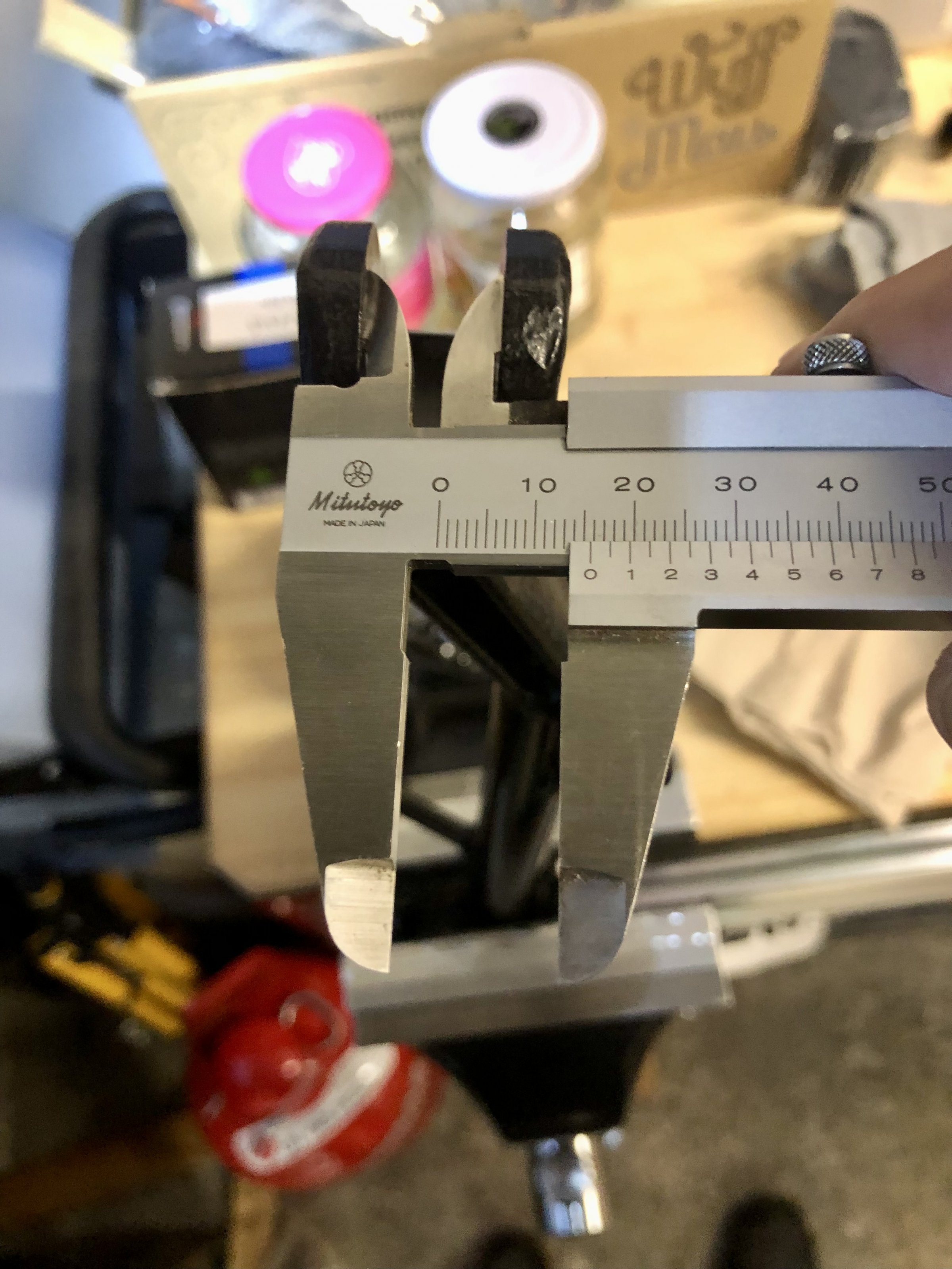

Ist an den Augen vom Hebel etwas verbogen, oder zu sehen?

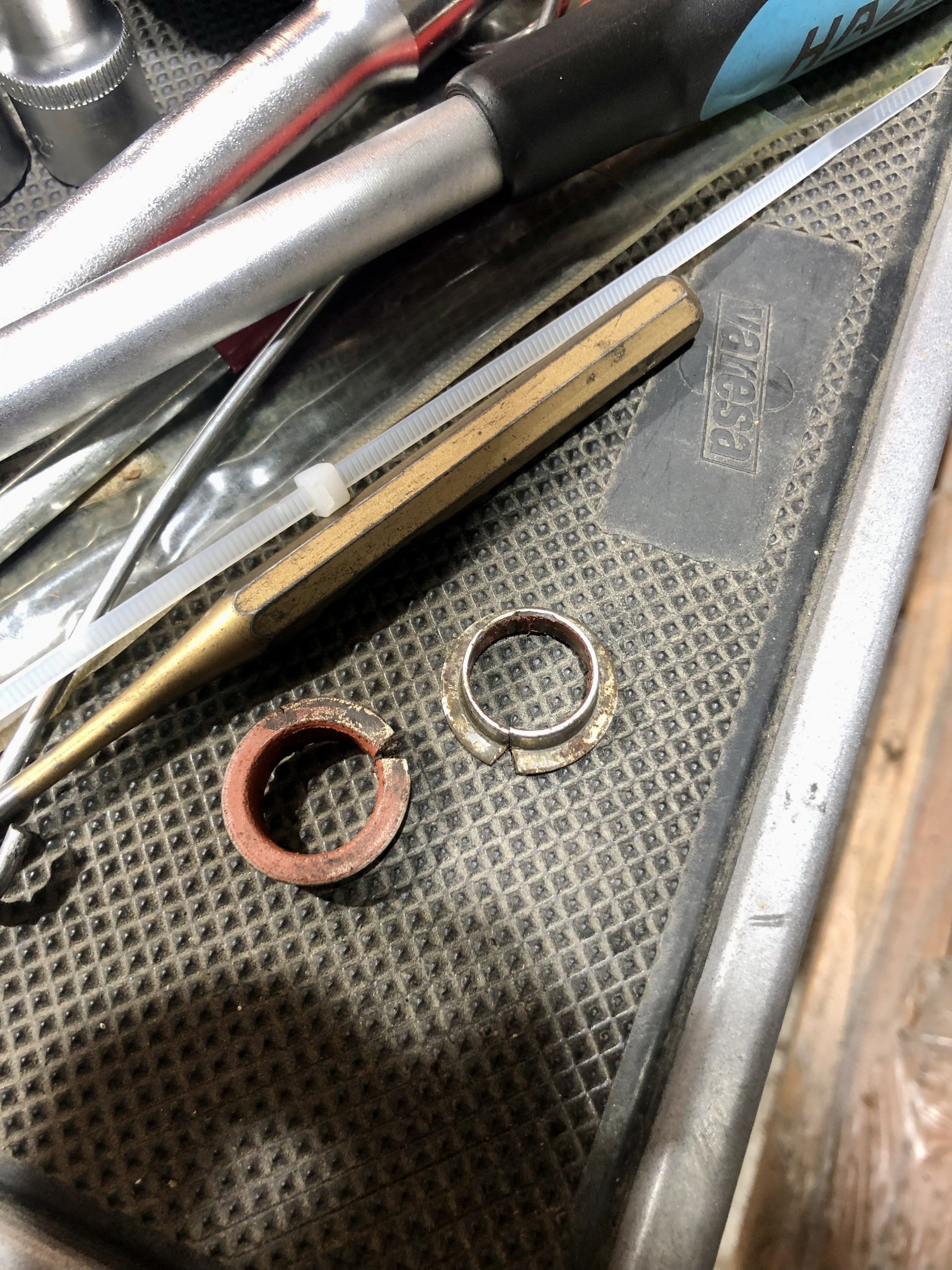

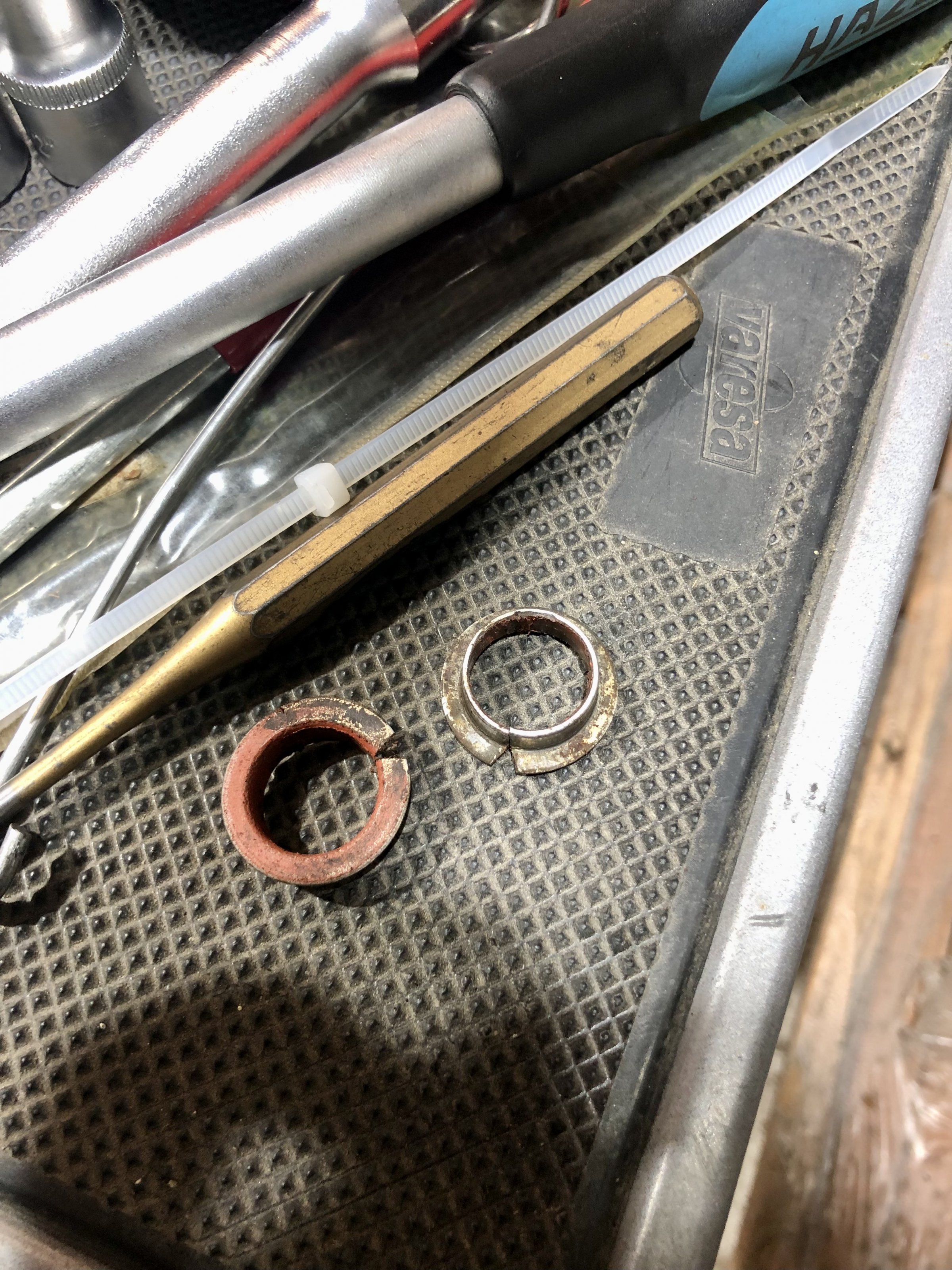

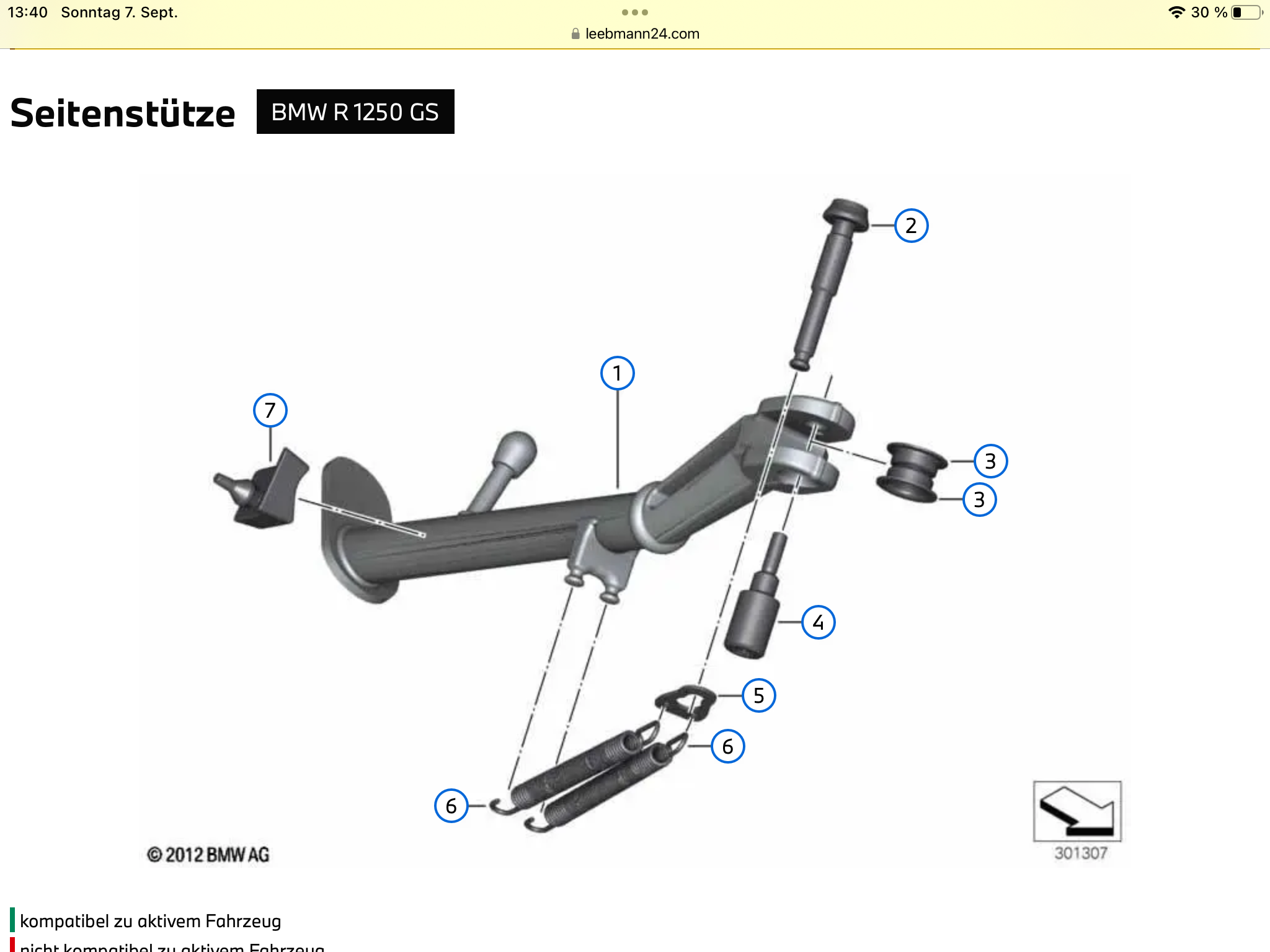

die Bundbuchsen sind etwas am Bund gequetscht das ist normal, das aufhebeln haben irgendwann alle.
man kann es lassen sicher, ich hab schon welche mit 5 cm ausgebuchst.
Aber es geht auch hier besser, wen es stört.
Die Maße sind 15,7 zu 15,3 oder 15,4?
also kommt es auf das Seitenspiel an, einfach mal die Fühlerlehre innen reinlegen, wenn die alten Bundbuchsen drin sind. Das kann man dann dazulegen an Scheiben.

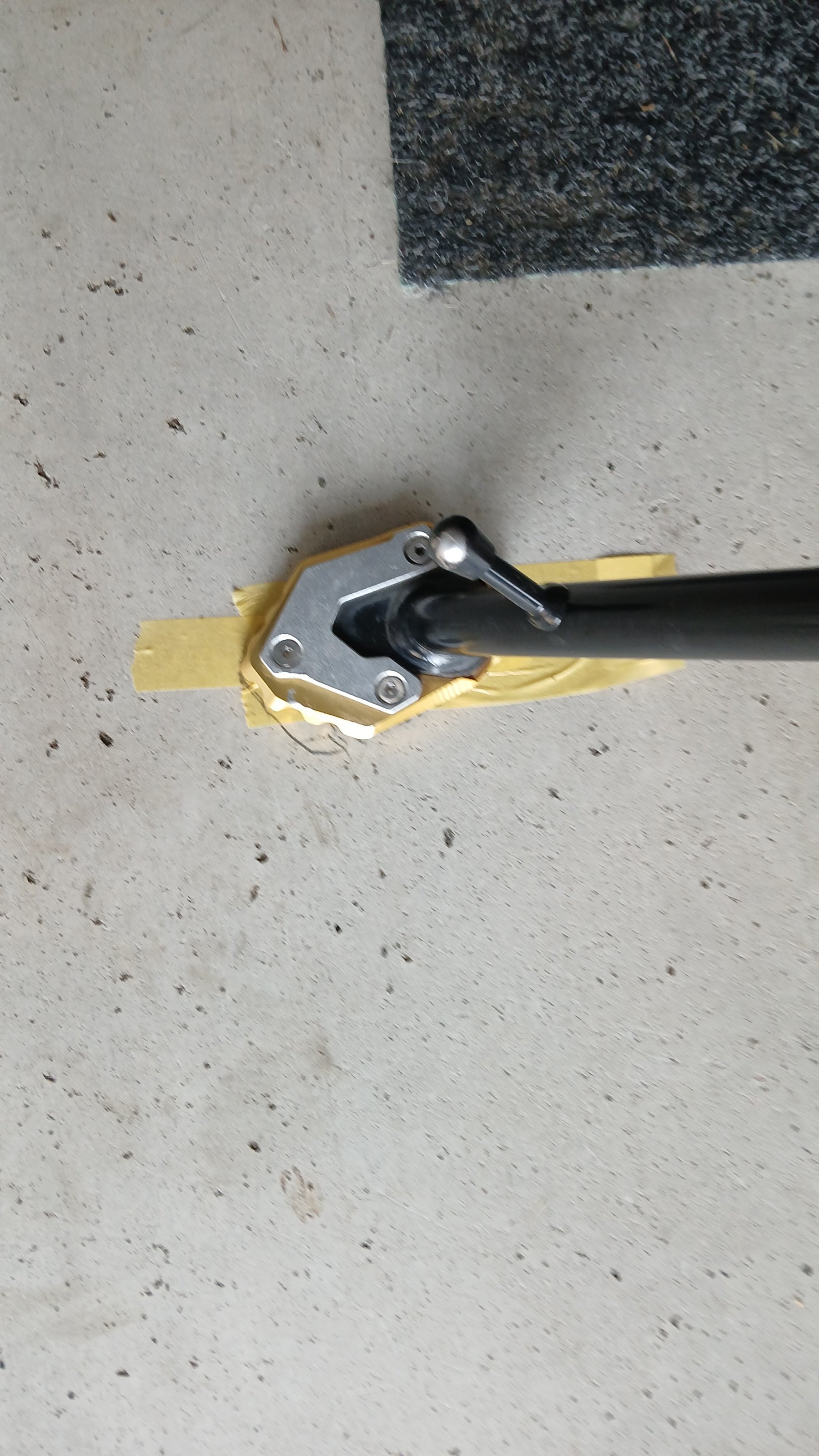

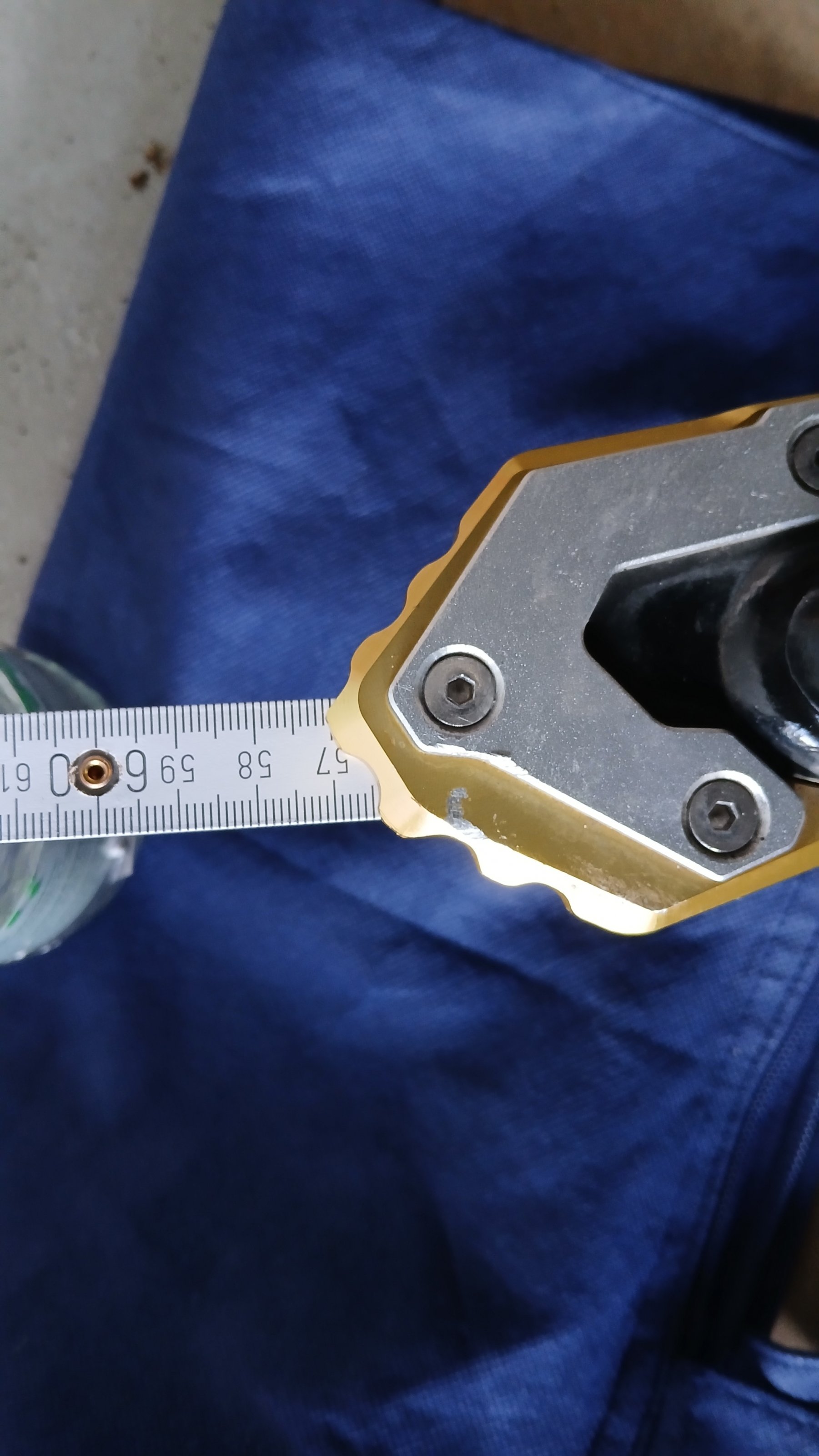

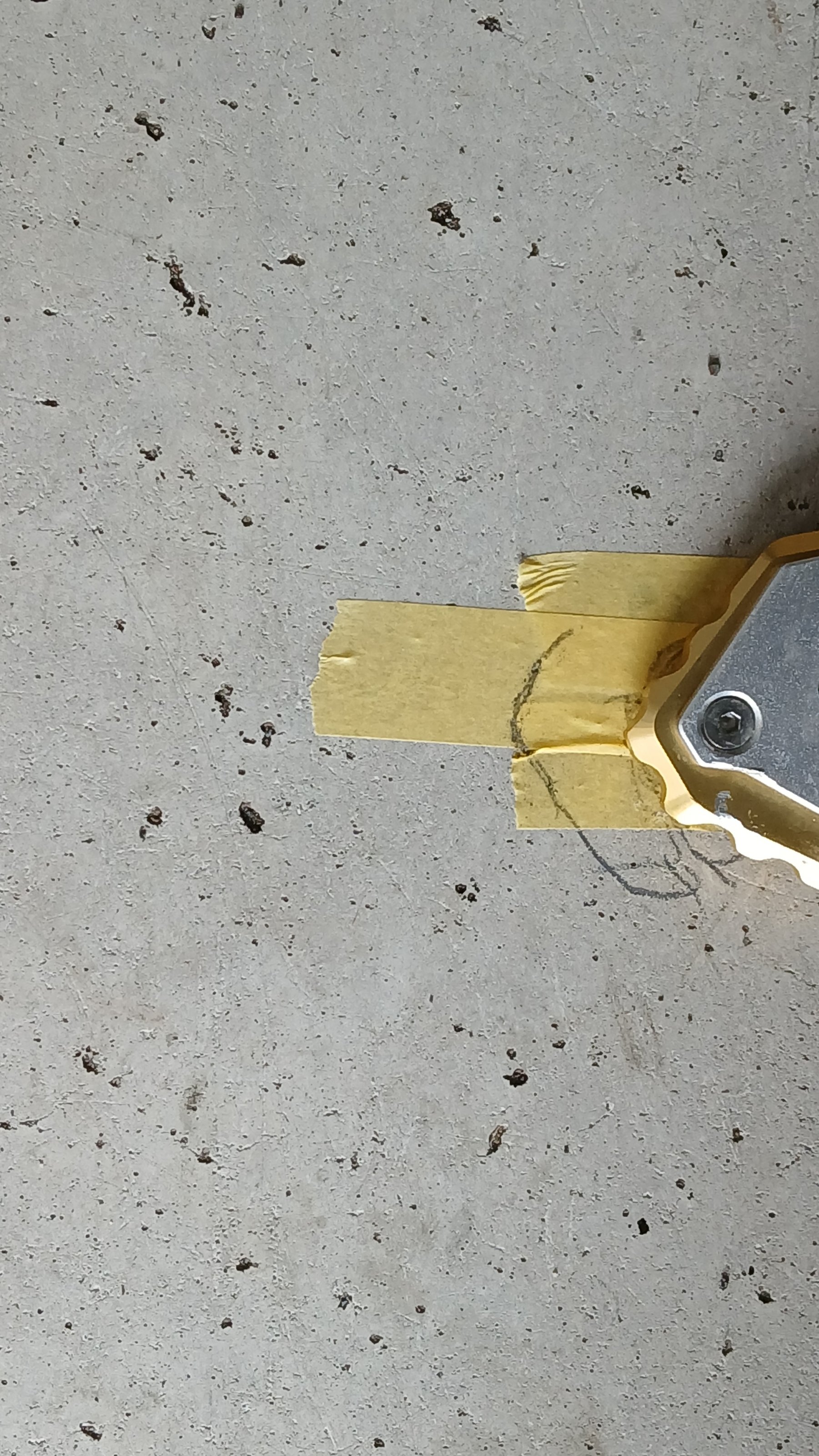

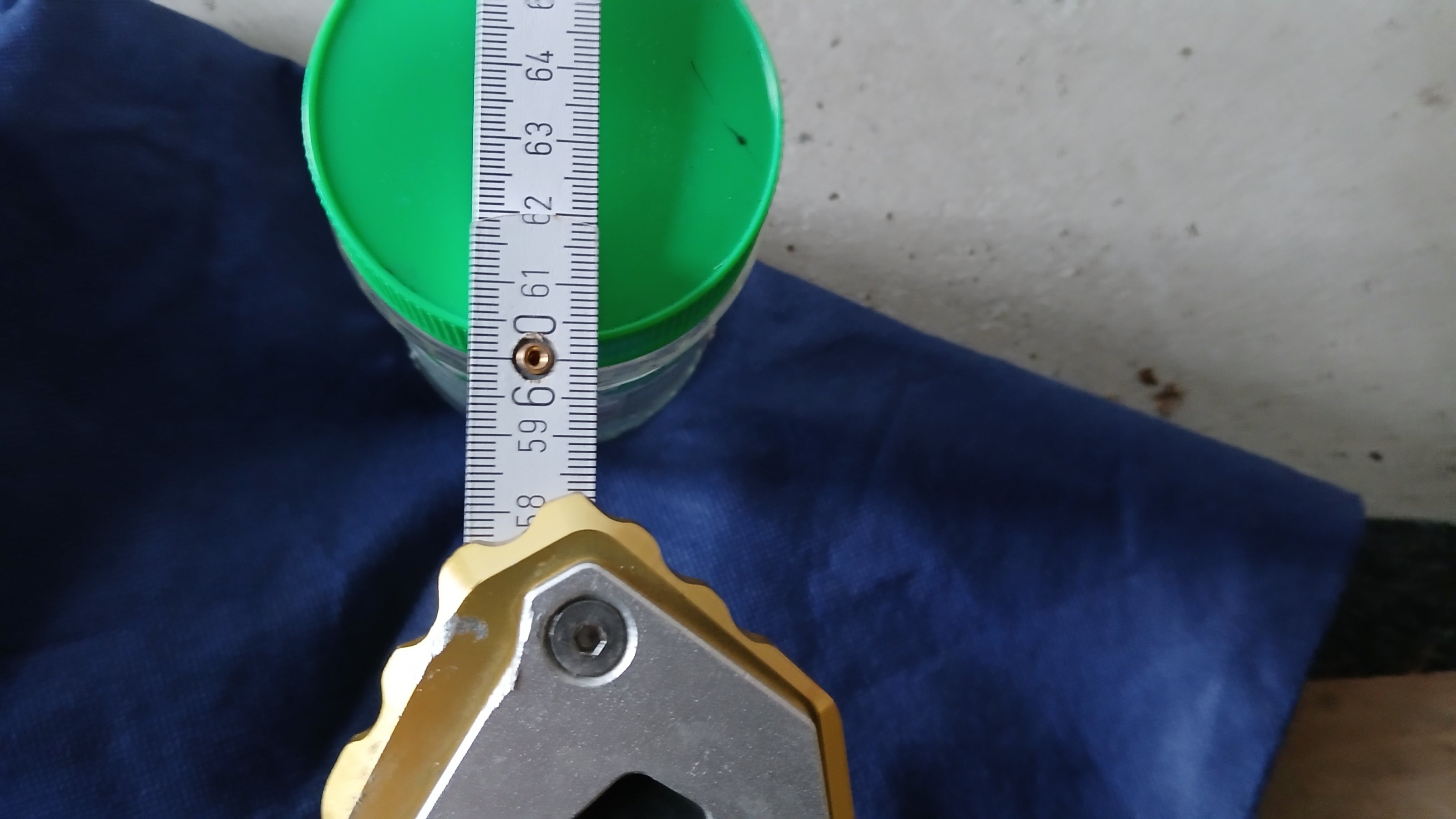

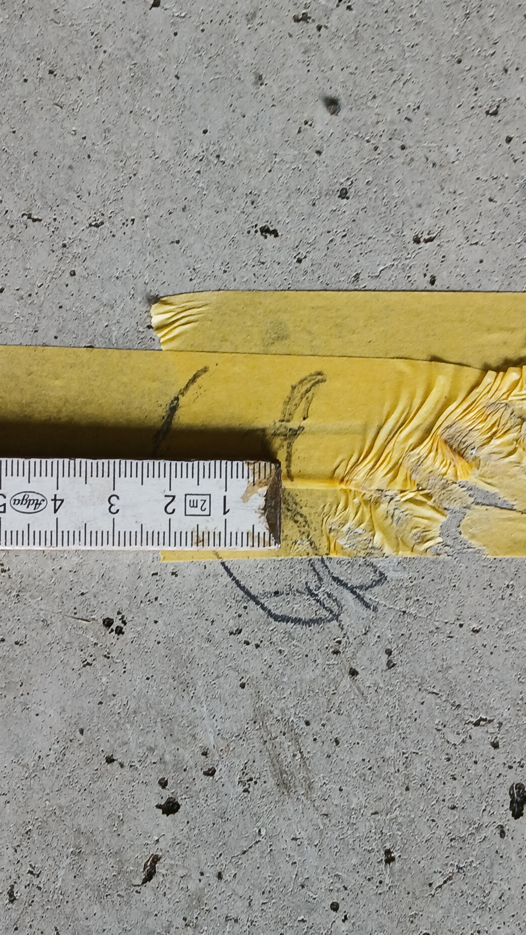

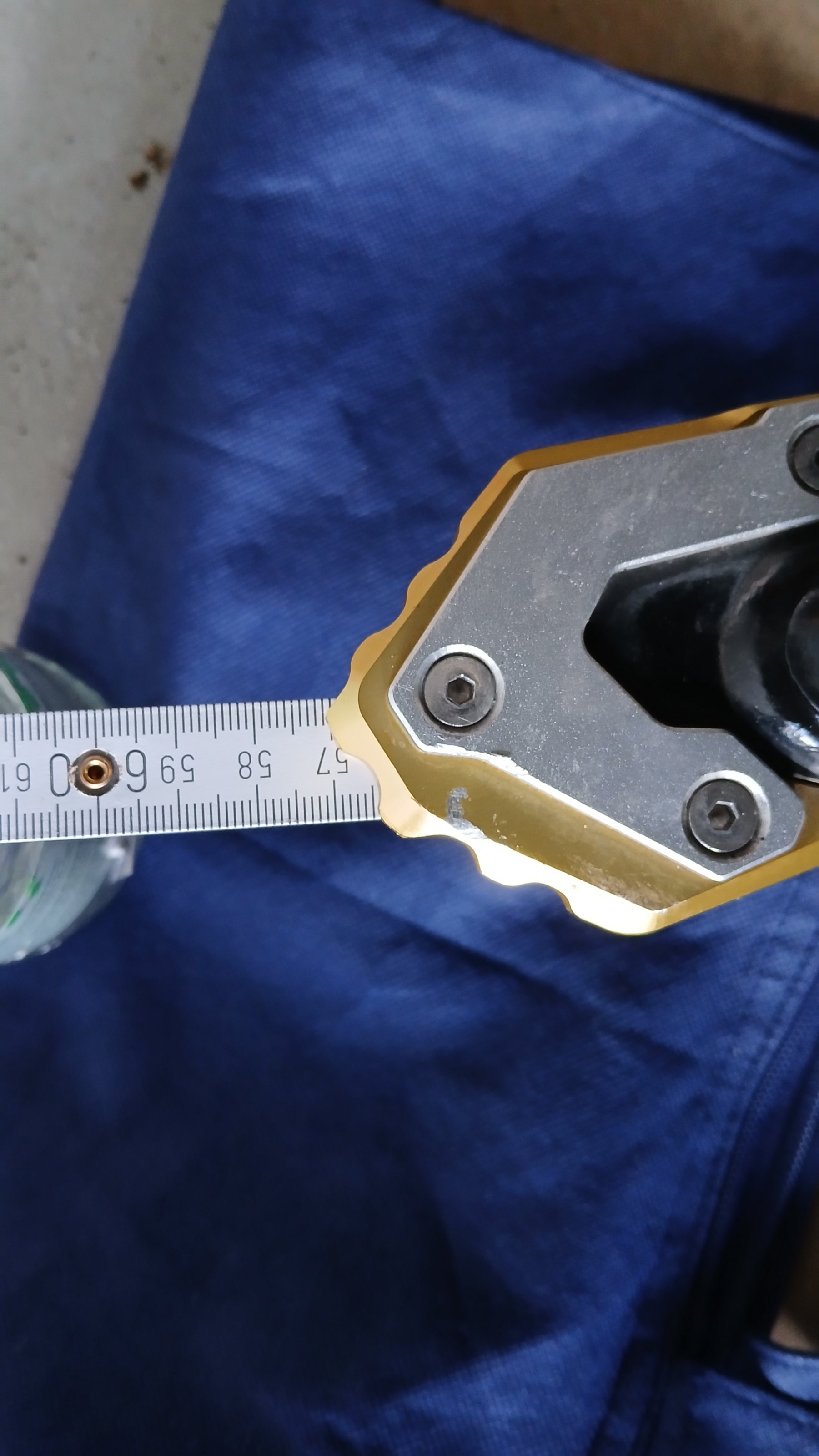

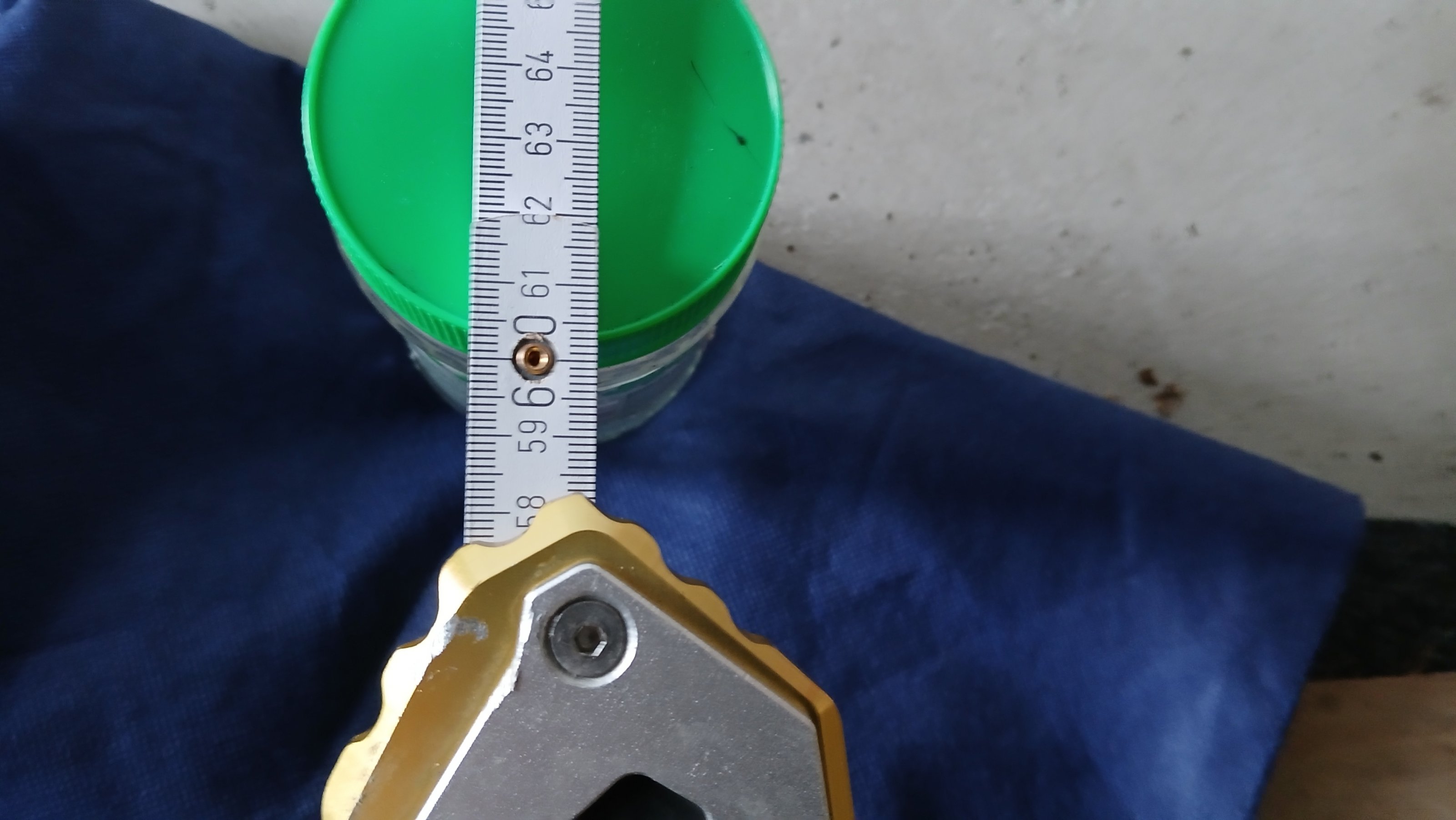

Hallo zusammen;
heute habe ich nach meiner gestrigen Reinigungsaktion dann mal genau nachgemessen.
ich habe mir am Boden einen festen Anschlag hingestellt ;
Metermaß unter den ausgeklappten Seitenständer während die Maschine auf dem Hauptständer steht, und dann einfach mal zunächst unbelastet und dann mit maximalem seitlichen Zug gemessen.
Bilder anbei, ich komme auf 1,2 mm, wobei natürlich mein seitlicher Zug sicher etwas geringer ausfällt als die Belastung, wenn das Motorrad auf dem Seitenständer abgestellt wird und der Ständer dann nach außen nachgibt.
Das kann und ich aber die Tage auch noch mal messen... .

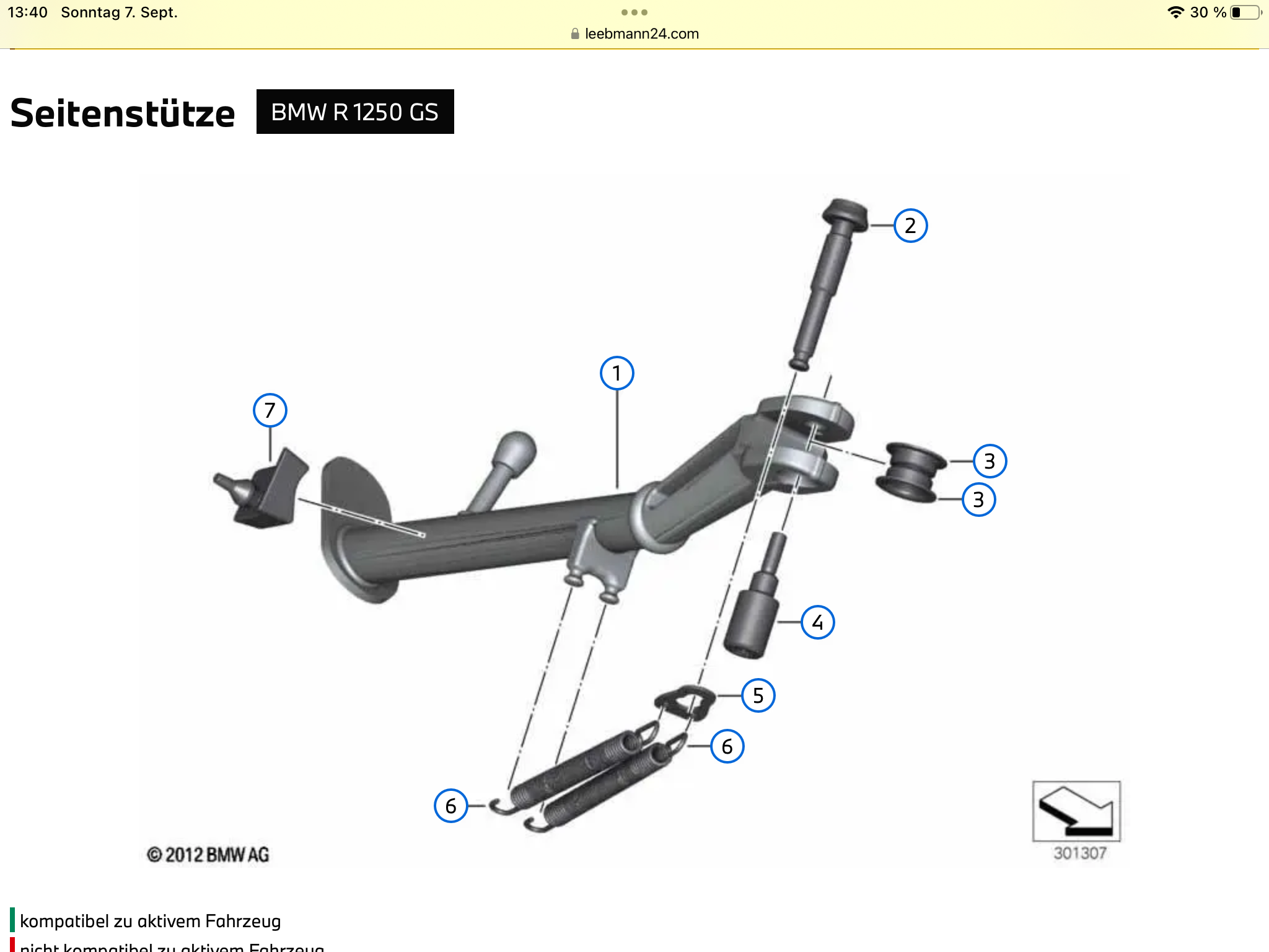

Moin zusammen,
Frage an die Fachleute: Habe die Buchsen von @teileklaus erhalten. Vielen Dank zunächst für die rasche Lieferung.
Nun sind die Buchsen innen mit einer Teflonschicht versehen. Schmiert man da den Bolzen auch? Ich meine mal aufgeschnappt zu haben, dass das bei Teflon nicht macht weil es selbstschmierend ist/sein soll. Oder habe ich da Unsinn im Hinterkopf?
Danke euch im Voraus.

......, wobei natürlich mein seitlicher Zug sicher etwas geringer ausfällt als die Belastung, wenn das Motorrad auf dem Seitenständer abgestellt wird und der Ständer dann nach außen nachgibt.
Hallo zusammen
Heute habe ich noch mal gemessen unter Belastung, da sind es dann gut 2,2 cm.
Ich werde es beim anstehenden Service auf jeden Fall mal ansprechen.
Ich habe ja auch noch Anschlussgarantie.

Moin zusammen,
So hab ich das auch im Kopf. Bei Teflon nicht schmieren.
Allerdings hat zb. der Originale Schalthebel auch eine Teflonbuchse und hier steht im Werkstatthandbuch
das geschmiert werden soll. Hm und jetzt?
Yep, dass im WHB steht, dass der Bolzen geschmiert werden soll, habe ich auch gelesen.
Habe mit nem Bekannten drüber gesprochen und der sagte, ich solle mit so nem wie auch immer gearteten weißen Fett mit PTFE den Bolzen dünn bestreichen. Was für ein Glück, habe ich sowas da und versehe damit immer die Gewinde meiner Fahrradpedale.
