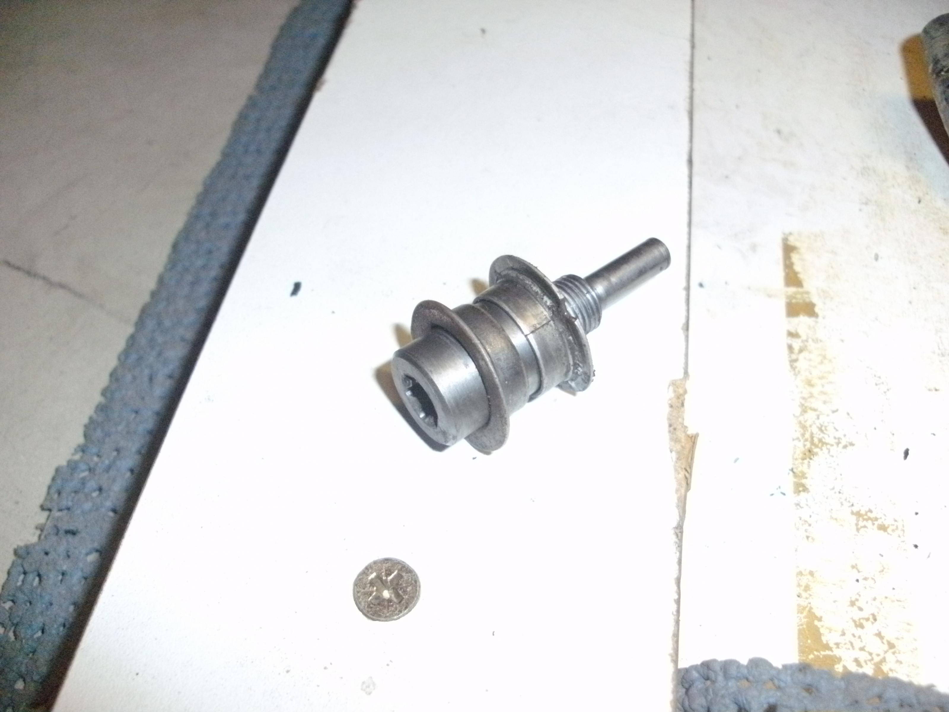

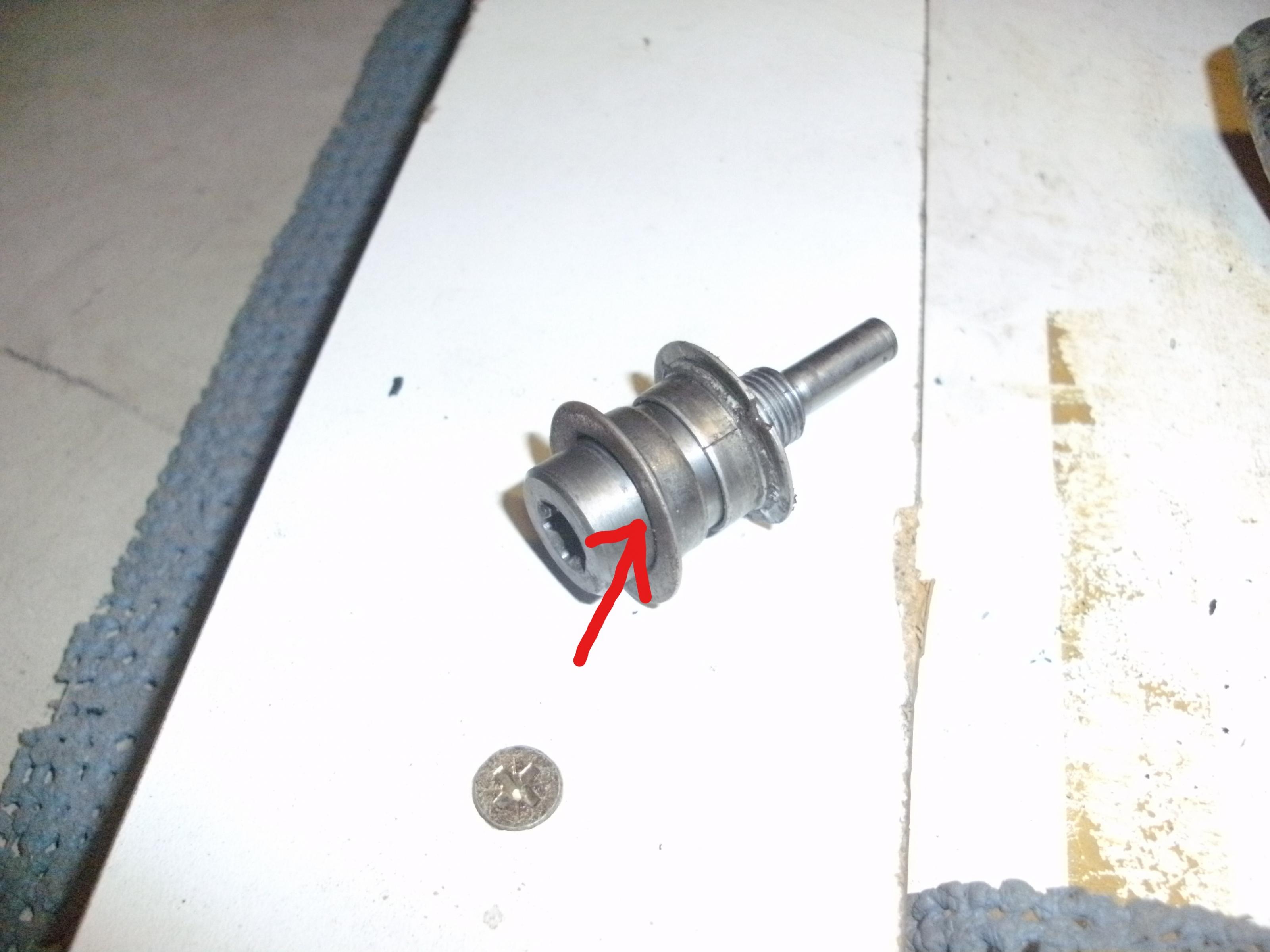

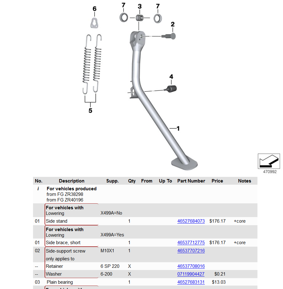

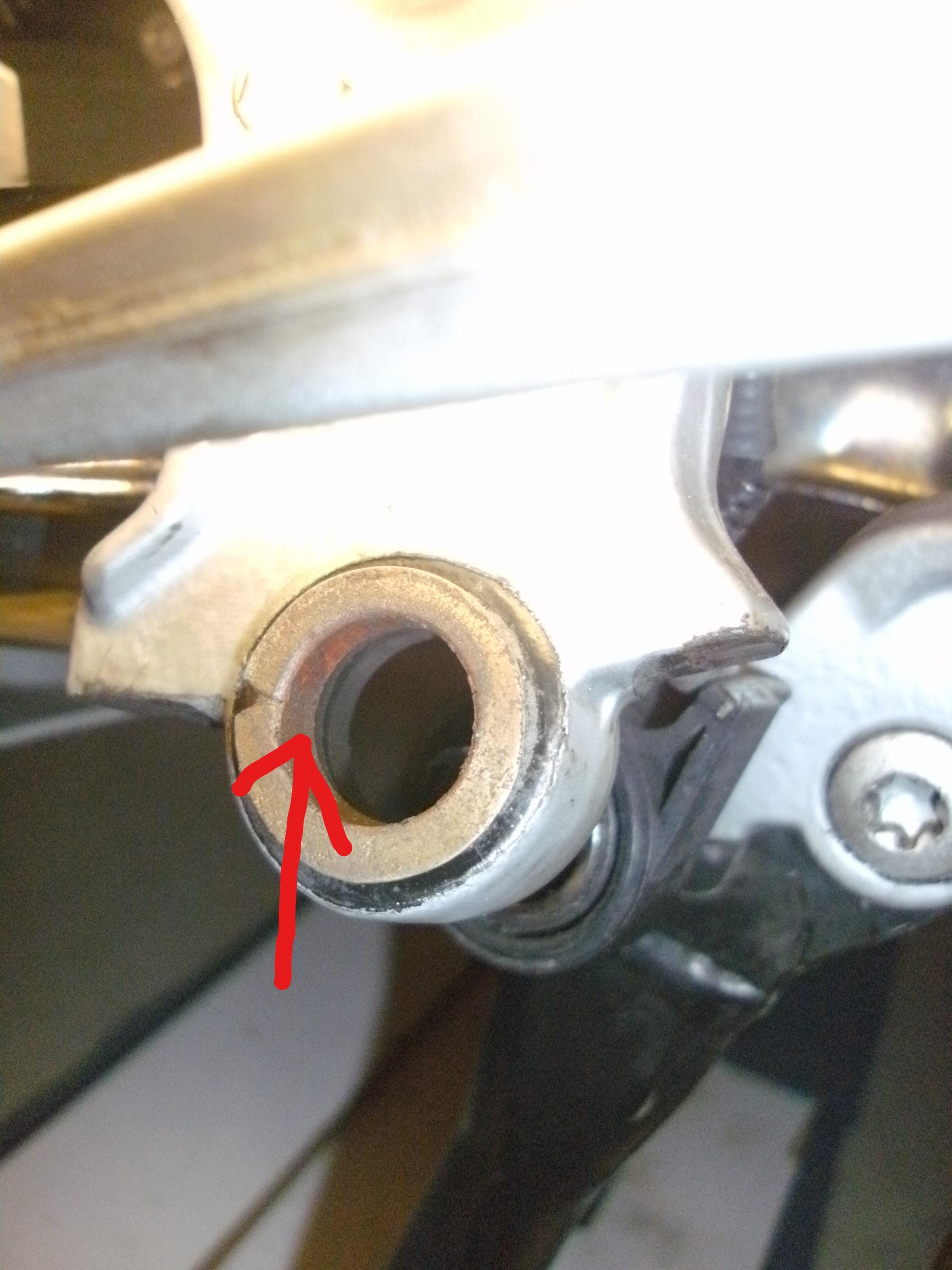

so, hab nun den Seitenständer abgebaut, die Schraube Nr. 2 entfernt, Seitenständer abgenommen,
sollte eigentlich die Plain Bearing Nr. 3 ET-Liste (Gleitlager) rausfallen, nur da ist nichts. ich konnte kein Gleitlager finden.
die beiden Collar Bush (Lagerbuchsen, Nr. 7 im ET Katalog) jeweils seitlich von der Aufhängung entfernt. gereinigt.
dann die Schraube in die beiden Lagerbuchsen, siehe Bild, eingesetzt,
da ist schon mächtig seitl. Spiel, wenn das Gleitlager fehlt.
daher kommt dann auch, das der Seitenständer am Ende des Fußes 2 - 3 cm seitliches Spiel aufweist, und das Bike extrem Steil steht.
das Gleitlager muss ja da rein, dann wäre auch kein, oder sehr minimales Spiel am Fußhebelende

46 52 7 683 131 kostet in der Niederlassung 9,10 Euro. Vorsicht, es gibt unterschiedliche, je nach Baujahr /Modellvariante mit anderen Ersatzteilnummern und -preisen. Ich schlage vor kaufen.
Ich habe hier zufaellig die in Deinem Bild gezeigte Schraube als Neuteil fuer ein anderes Modell herumliegen. Die zugehoerige Distanzbuchse (hier wahrscheinlich Stahl, aber sicher nicht baugleich zu der fuer Dein Modell erforderlichen) hat einen Innendurchmesser von 10,45mm. Die weiteren Masse duerften sowieso nicht passen.
Aber wenn Du schon alles zerlegt hast und die Neigung zu verspueren scheinst es selber zu bauen, kannst Du doch die Masse anhand der Gegebenheiten selber ermitteln und sogar mehr Praezision walten lassen als beim Kaufteil?
