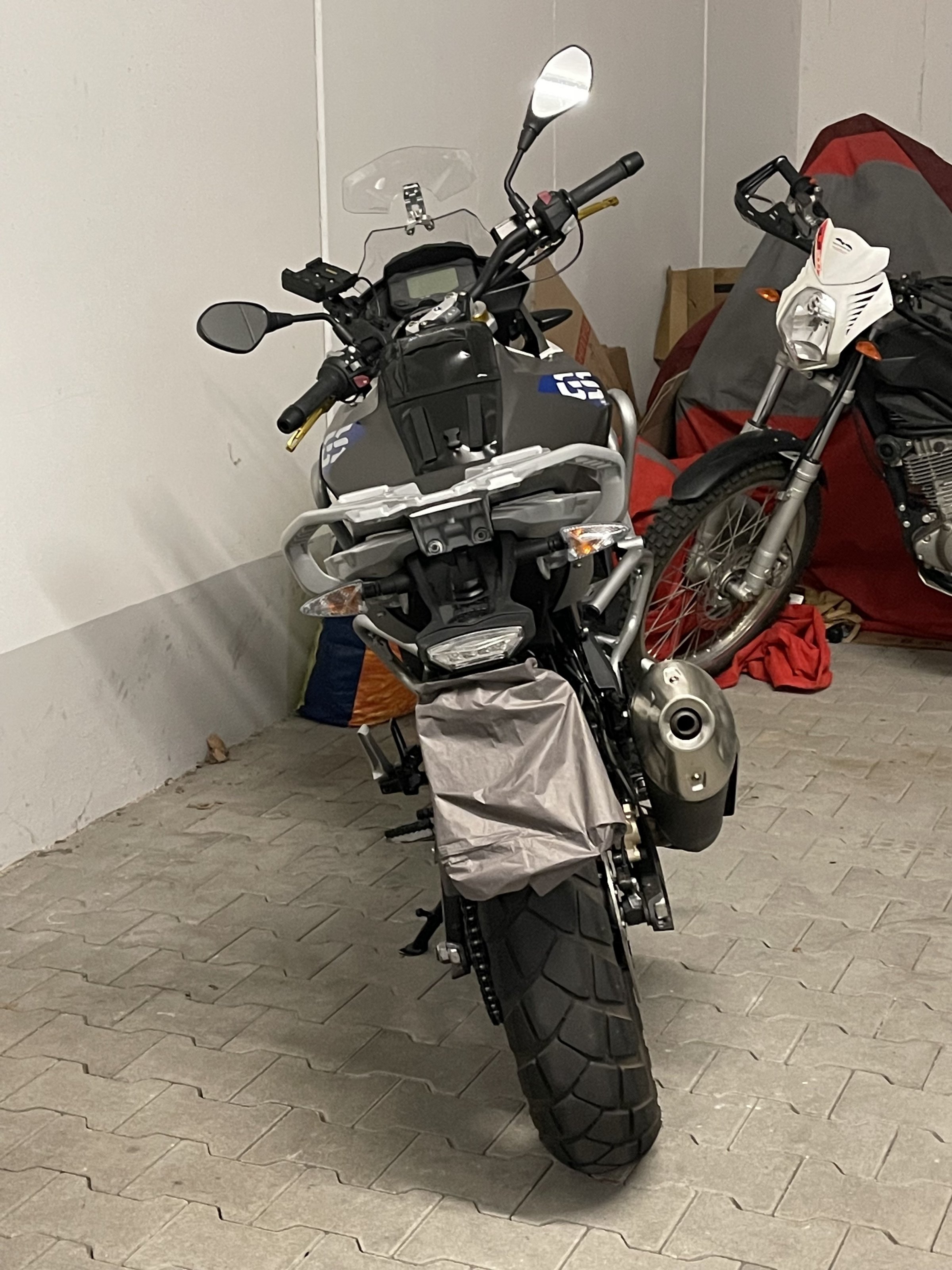

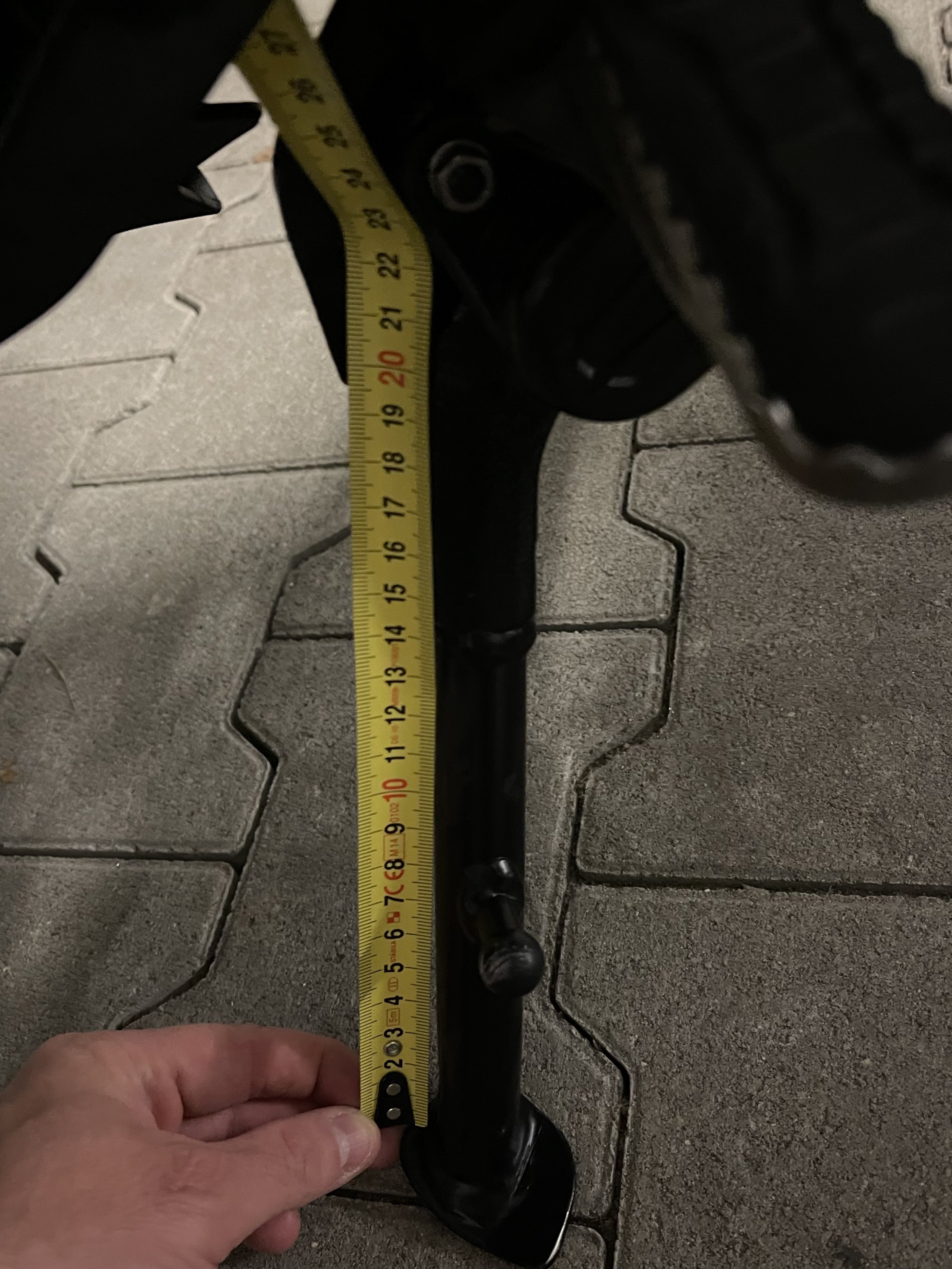

Ich habe meine Kleine heute mit erneut gekürztem Seitenständer (wurde bei der Tieferlegung schon ein erstes Mal gemacht) zurück bekommen und es ist viel besser jetzt, ohne dass sie zu schräg steht.
Mr.Oizo
Mr.Oizo
11.10.2020
3.846
Ortenaukreis
Könntest du ein Photo schießen wo man den Schrägstand sieht?
Wär klasse.

Klar, das liefere ich nachher nach, auch die Länge des Ständers, wie er jetzt ist.

Finde ich auch gelungen.
Wo hast du das machen lassen (Schlosserei?) und was hat der Spaß gekostet?
