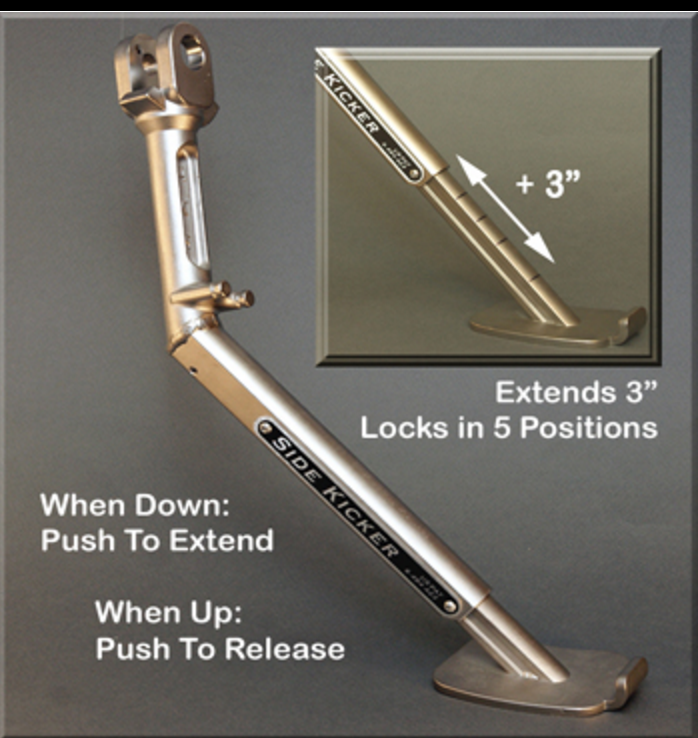

Hallo allerseits,
ich bin in Kontakt mit AKS-Engineering was eine Herstellung des einstellbaren Seitenständers für die 1150GS (Auch Adv) kosten würden: Bei einer Menge von 35...50 Stck kämen wir auf einen Preis von 299 Dollar. Für mich eine echte Alternative zum Puck oder anderen AddOns. Ich habe die Erfahrung gemacht, dass diese nicht immer ausreichend sind.
Die Funktion ist hier beschrieben:
The SideKicker
Das Bild ist die Version der 1200GS und als Beispiel zu verstehen. Ich würde mich freuen, wenn hier keine Diskussion über Sinn oder Unsinn entsteht; wer das Ding nicht will, braucht auch nichts zu kommentieren. Ich möchte erstmal den Bedarf abklären und werde mich dann mit den genauen Modalitäten an AKS-Engineering wenden..
Gruss

Das ist tatsächlich interessant! Ich habe in meiner GS ein GSA (Öhlins) Fahrwerk und den original Seitenständer umgeschweißt und mit einem Puck zusätzlich versehen. Optisch eher bescheiden (aber das liegt ja immer im Auge des Betrachters), jedenfalls funktionell und definitiv kostengünstig.
Den wesentlichen Vorteil im Side Kicker sehen ich in der stufenlosen Anpassung der Länge bzw. Neigung des Mopeds.
Der Preis ist nicht gerade ein Schnäppchen, aber es sieht zumindest professionell gefertigt aus. Ich möchte jedoch nicht in US-Dollar (sondern in Euro) zahlen und um den Zoll möchte ich mich auch nicht unbedingt kümmern müssen....
Bin neugierig, ob du genügend Interessenten findest. Ich habe jedenfalls Interesse dran.

In der Beschreibung steht etwas von fünf Stufen.

Die 3 bezieht sich wohl auf die Ausziehlänge von 3 Zoll.
Bei dem Preis müsste er eigentlich aus verchromten Gold sein.

Klingt erst mal interessant. Aber wie empfindlich ist die Technik mit dem Schnapperatismus? Als deutscher Hersteller/Importeur hätte ich Bauchweh ob er die 2 Jahre Gewährleistungsfrist übersteht.
Vielleicht auch deshalb der heftige Preis?

Seriously? 290 bucks? Ist das Ding aus Titan und vergoldet? Mal angenommen die statischen Anforderungen an einen solchen Staender - meine Q kann schon mal 300kg auf die Waage bringen - sind erfuellt! Mein Zahnarzt macht's vielleicht billiger ,,)

35 Stück ist noch keine wirkliche Serienproduktion. Da ist der Preis (wenngleich zugegebenermaßen recht hoch) durchaus gerechtfertigt. Wenn ich das bei einem xy-Werkzeugbauer anfrage, wird der Preis sicher noch höher sein. Überlegt mal die Arbeitzeit und Entwicklungskosten für so ein Teil (die Materialkosten sind definitv nicht da Thema bei diesem Trum). Und nochmal: 35 Stück nicht 35.000 Stück (da wäre der Preis ganz klar anders). :wink:
Ich denke, dass die bei der Menge nicht einmal besonders viel Marge haben....

Lässt der sich denn jedesmal "von oben" beliebig neu einstellen und auch wieder verkürzen?
Frage das, weil sich mein ADV-Seitenständer mit bereits montierter Fußerhöhung von Hornig gar nicht mehr verlängern ließe, weil mal ihn dann nicht mehr einklappen könnte. Er stößt dann irgendwo gegen, wo, habe ich gerade vergessen und das Motorrad nicht zur Hand (vielleicht war's der Hauptständer?)
Weiß bloß, dass die GS trotzdem oft ganz schön schief steht, aber sich der Ständer defintiv nicht weiter verlängern lässt.
Wenn das bei diesem Ständer einfach möglich sein sollte, wäre ich dabei! ....schwarz sollte er natürlich schon sein...

evtl. mal das Video anschauen!
Kurz mal ganz rausziehen und er geht komplett zurück. Wie beim Bettfussteil verstellen:-)

Sieht schon professionell aus, ist aber wirklich kein Schnäppchen.
Ich täte bei Bedarf den Original-Ständer oberhalb der Fußplatte kappen, dort eine Mutter (ca. M 16, ggf größer) anschweißen, außen schön verschleifen und per einem Stück Gewindestange (wieder M16), wo unten die Fußplatte verschweißt ist, das ebenso einstellbar machen.
Und mit einer Kontermutter wird die (in mm-Schritten gemäß Gewindesteigung recht variable) Stellung fixiert.
Steht doch dabei dass er sich "einzieht" wenn man hochklappt.

Das ist übrigens keine Neukonstruktion für 35 Stück Auflage. Der wesentliche Anteil ("Schieberatismus") ist ja bei den 1200 bereits konstruiert. Nötig ist nur noch der Anschluss an das Rahmenstück der 1150 und den braucht man (notgedrungen) nur kopieren.

Das man mit einem verlängerten Serienständer oftmals irgendwo anschlägt, ist richtig. Das habe ich bei meiner 2010er TÜ gesehen, nur länger nützt nix (ich hatte auf ADV-Federbein umgebaut und brauchte definitiv mehr Länge!!) . Ich habe daher auch die Kröpfung verändert (warm gemacht auf Rotglut und gebogen) und zwar so, das der Ständer im eingeklappten Zustand genau da einfädelt, wo noch Platz ist. Ist ein wenig Fummelarbeit, damit das ideal wird. Leider passte dann der Anschlagpuffer nicht mehr, so klonkerte der Seitenständer beim Einklappen immer gegen den Hauptständer, aber der Rest passte!

allerdings werden vermutlich von den 1200 auch nicht die "Wahnsinnsmengen" abgesetzt werden. Für den Kunden (also uns bzw. die die Interesse haben) ist das Teil definitiv teuer. Aber bei TT und Wunderlich bekommt man ja auch nicht geschenkt.

..tut mir leid, nicht alles bis ins kleinste gelesen zu haben, denn ich war im Nachtdienst mit schlechtem Internet und Handy unterwegs, da ist keine Zeit für Kleingedrucktes und ewige Ladezeiten. Bin froh, dass da überhaupt manchmal Verbindung ist, denn meistens geht gar nichts.
Aber das klingt ja gut und sollte eine Produktion für die 1150er ADV starten, bin ich dabei.
Ach so, eine Frage habe ich noch: Von welcher Ständerlänge wird denn ausgegangen - von der normalen GS oder der längeren ADV-Version?
Nicht, dass der normale GS-Seitenständer als Ausgangsposition genommen wird und die Verlängerung dann so lang ist wie der ADV-Ständer mit Fußverlängerung...dann kann's auch so bleiben.
