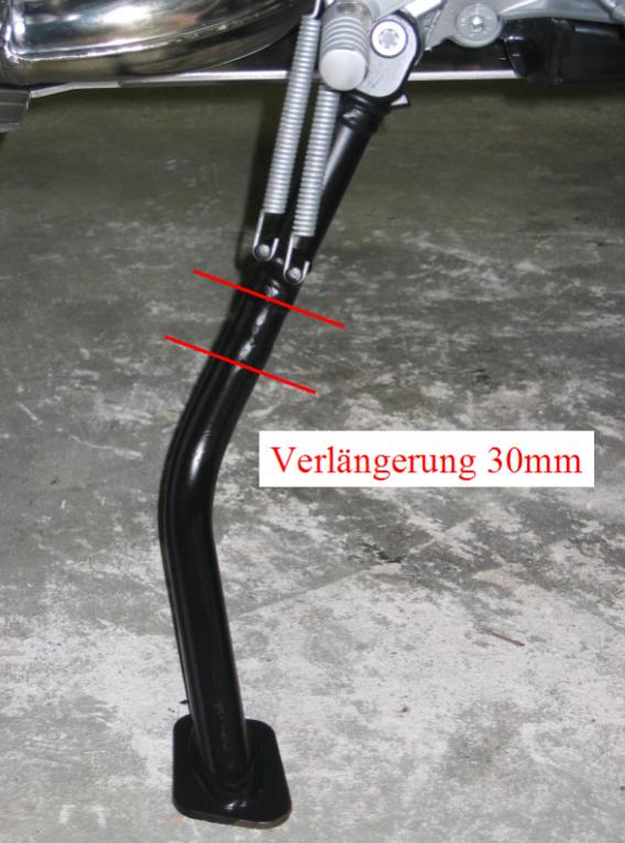

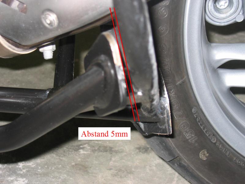

Hallo zusammen,
die Seitenständerverlängerungen sehen für mich mal richtig übel aus... Habe bei mir 30mm Rohr eingesetzt, innen mit Vollmaterial verstärkt.
Sieht aus wie original. Wenn 5 Mopeds nebeneinander stehen, 4 schief uns 1 annehmbar gerade und es ist nicht zu erkennen warum, dann bekommen die 4 Piloten schon mal ne Krise. Da geht es plötzlich dann um den Fertigungsmonat und Tauschaktion (...aber Sie haben noch kein Schreiben von BMW bekommen...)...

...genau, so habe ich es auch gemacht, jedoch mit 30mm. Hoffe die Bilder stellen dies dar.
Klasse :)
da weiß ich doch gleich, was im Winter auf mich zukommt
== einen Schlosser besuchen :D
oder gibt es schon irgendwo ein pauschales GS-Seitenständerverlängerungsangebot ??
