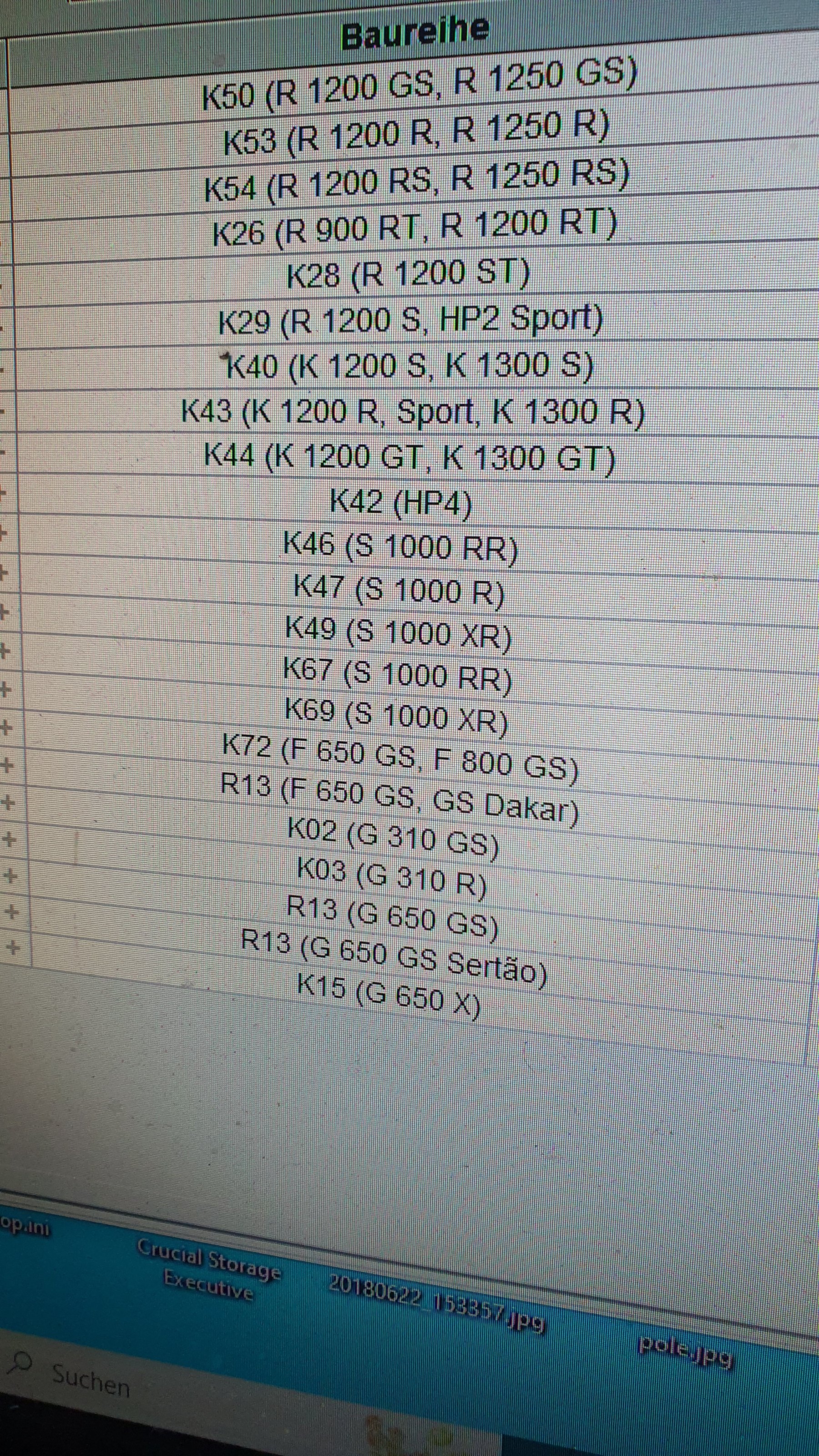

Das ist egal, 172 war die GS, 173 die GS Dakar, die Schalter sind identisch und er hat die Artikelnummer 61328535708.
Das Ding wurde an sehr vielen Modellen verbaut, siehe hier:
Das kannst du auch sehr gut hier nachprüfen: https://www.realoem.com/bmw/de/partxref?q=61328535708
Insofern macht es eher Sinn, nach der genannten Artikelnummer zu suchen ...
