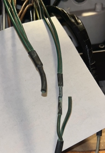

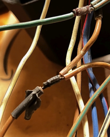

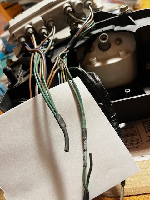

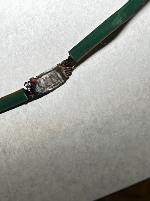

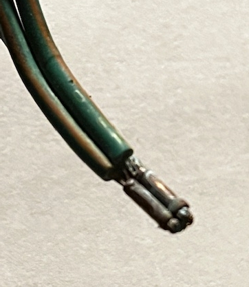

Weiter gehts, gestern standen wir vor dem Abgrund, heute sind wir einen Schritt weiter ...
Habe die "Kontrolleinheit = Info-Display" geröffnet und erstaunt feststellen müssen, dass das Teil nur aus einem Gehäuse, Birnchen und Drähten besteht. Nix Platine oder Elektronikteile!
Nehmen wir als Beispiel die Neutrallampe. Die wird wie andere auch über Masse geschaltet (kommt wohl direkt vom Leerlaufschalter) und die Plusleitung versorgt auch andere Birnchen. Das geschieht, indem 1 Leitung (grün) von dem Stecker unterm Tank kommend im Kabelbaum zur Kanzel sich aufteilt (1 in 2) und diese beiden wiederum weiter aufteilen werden (1 in 3 und 1 in 2, also insgesamt aus 1 mach 5) . Auf der Masseseite gibt es ähnliche Konstellationen.
Die Abzweige sind verpresst und mit Schrumpfschlauch versehen.
Und da steckt der Teufel im Detail, BMW, das hast Du gut gewollt aber schlecht gemacht!
Die einzelnen Litzen sind ganz knapp abisoliert und wenn man dann an der Isolierung anliegend verpresst, drücken sich die Kabel kelchartig auseinander. Der Schrumpfschlauch wird von unten übergestreift, da ist alles dicht, aber oben entstehen zwischen den Isolierungen der Drähte Lücken, die wie Trichter wirken. Wasser und Feuchtigkeit gelangen so nach unten und staut sich im Bereich der Verpressungen - mit üblen Folgen, wie man auf den nachfolgenden Biilder gut erkennen kann.
Mache ich alles neu und dann sollte das Teil wieder funktionieren. Ist aber eine blöde Fummelarbeit, die ich für schlechtes Motorradwetter aufhebe.
