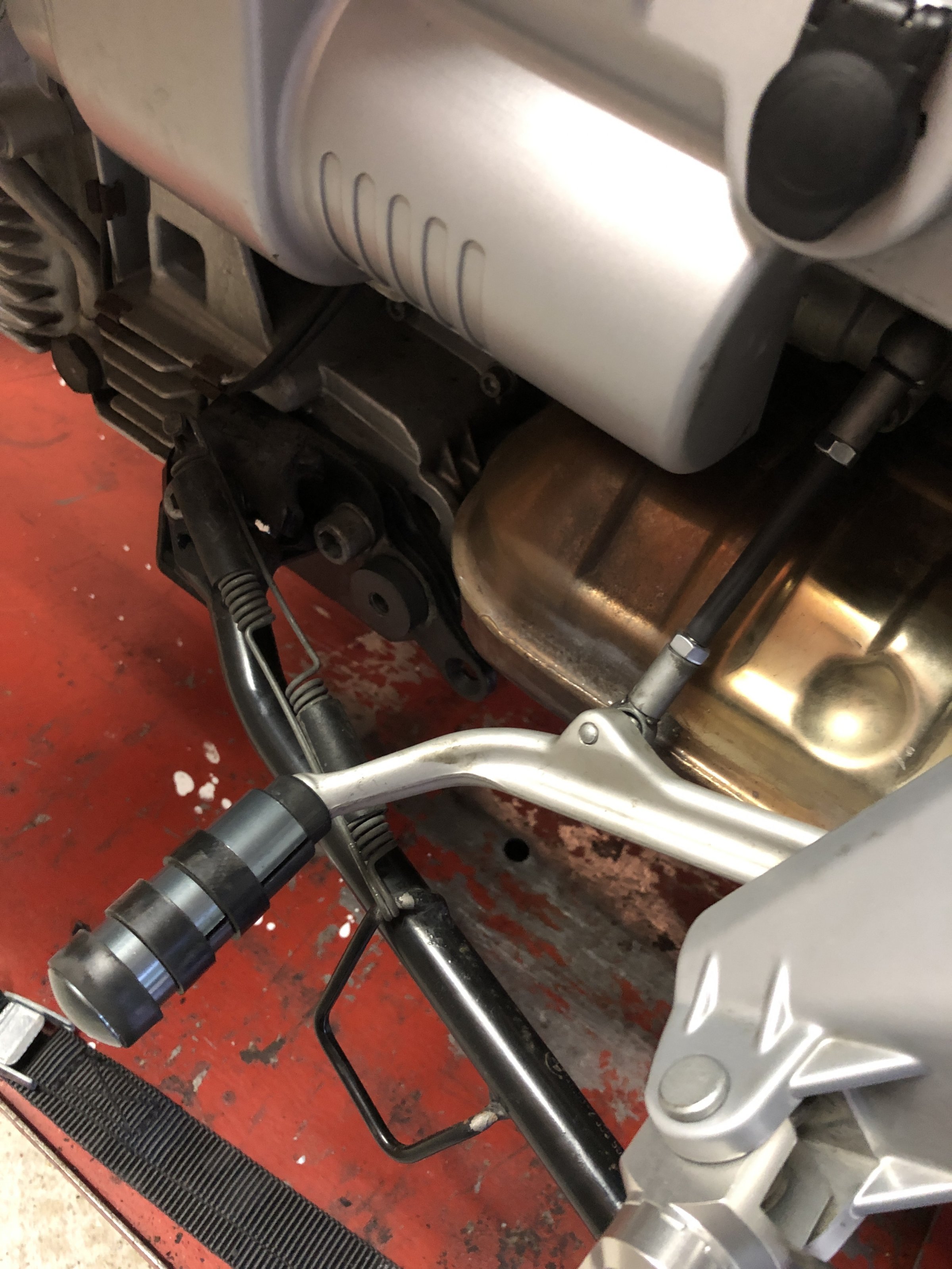

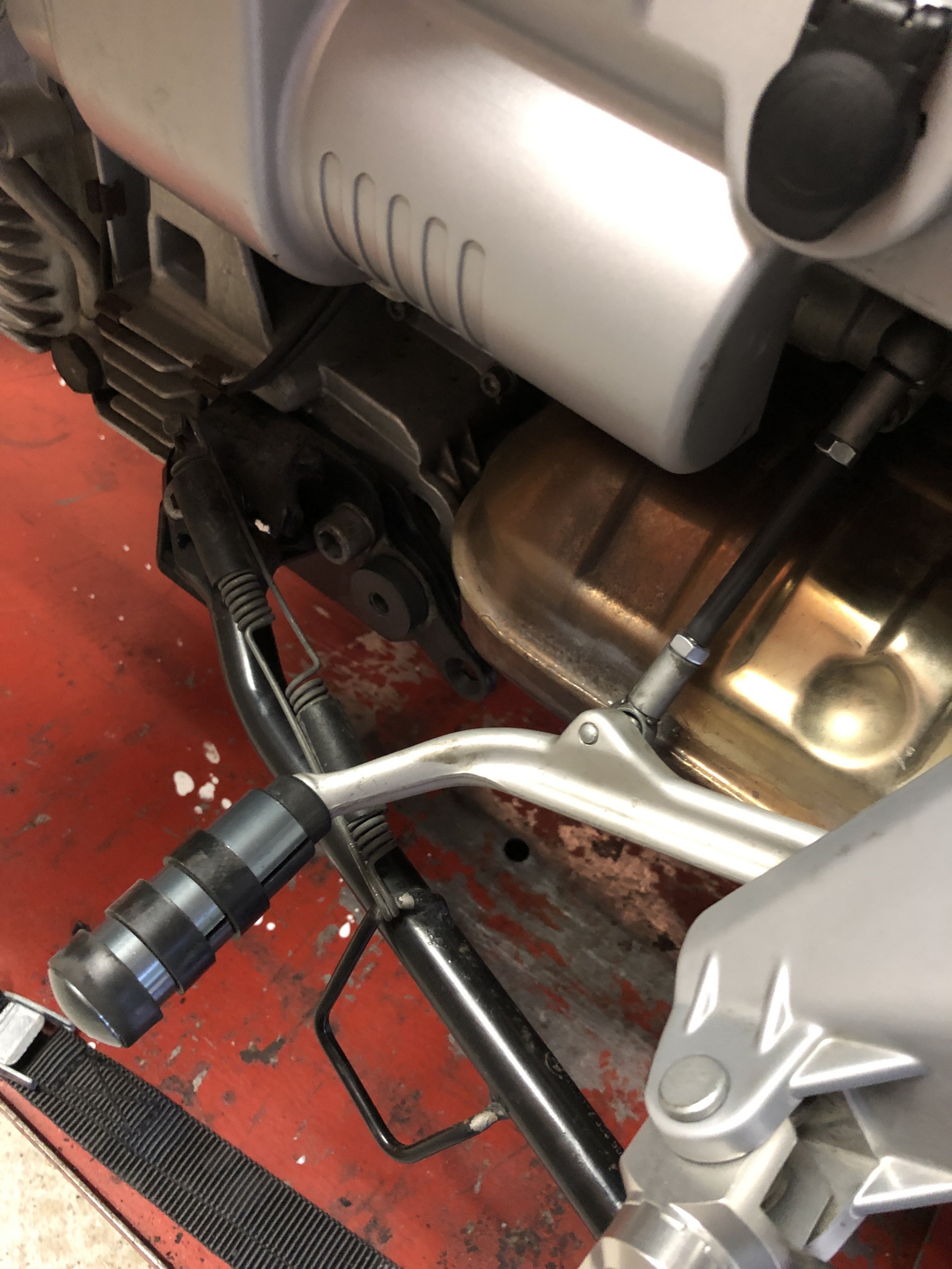

Ich habe mich - auch nach dem Kommentar von Ralf - entschieden zu Pfuschen und bin zu der folgenden Lösung gekommen:
Ich habe den Ständer mit einer Mutter M6 etwas abgespreizt, so dass ich mehr Raum zum Schalten habe.
Dann habe ich die kleine Schaltstange auf 8cm "verlängert"
Dann musste ich noch den am Seitenständer angeschweißten Bügel nach vorne biegen.
Vorteil: Ich habe immer noch einen Seitenständer, falls ich mal das Beiwagen-Gestell abnehmen muss und kann die GS auf dem Seitenständer abstellen.
Weiterer Vorteil, der Schalter ist noch da und funktioniert wenn er müsste.
