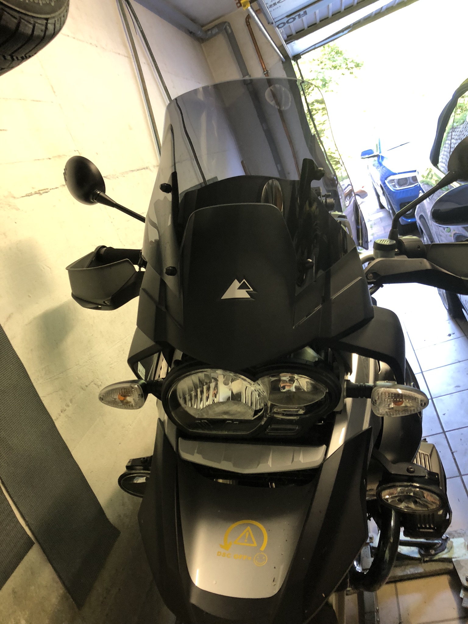

Hallo an all die, die ebenfalls an der GS 1200 eine Touratech Desierto 3 Verkleidung montiert haben.
Ich hab die Verkleidung gebraucht erworben.
Nun bin ich gerade am Montieren an meine 2012er Rallye.
Die seitlichen Halterungen, die an den Lüftungslöchern des Schnabels klemmen sollen,
bring ich nicht wirklich fest.
Wenn ich die Klemmung noch so zusammen schiebe, kann ich sie nach dem Anziehen der Schrauben
trotzdem wieder verschieben.
Gibts da einen Trick?
Wäre dankbar für eine Info.
Dominik

Ich hab mir jetzt auch eine Desierto für meine 2008er gekauft und gestern montiert.
was für ein gefummel...
ich habe die seitliche Klemmung einigermaßen fest bekommen, indem ich mit nem Schlitzschraubenzieher die Schrauben gegen das obere Blech „verkantet“ habe. Also den Schraubenzieher in das Langloch gesteckt und dann gedreht sodass die Schraube von der Verkleidung weg wandert. Das ist jetzt fester als alle anderen Versuche vorher.
