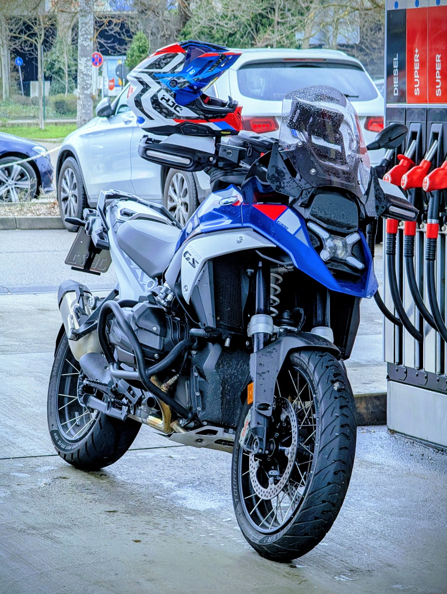

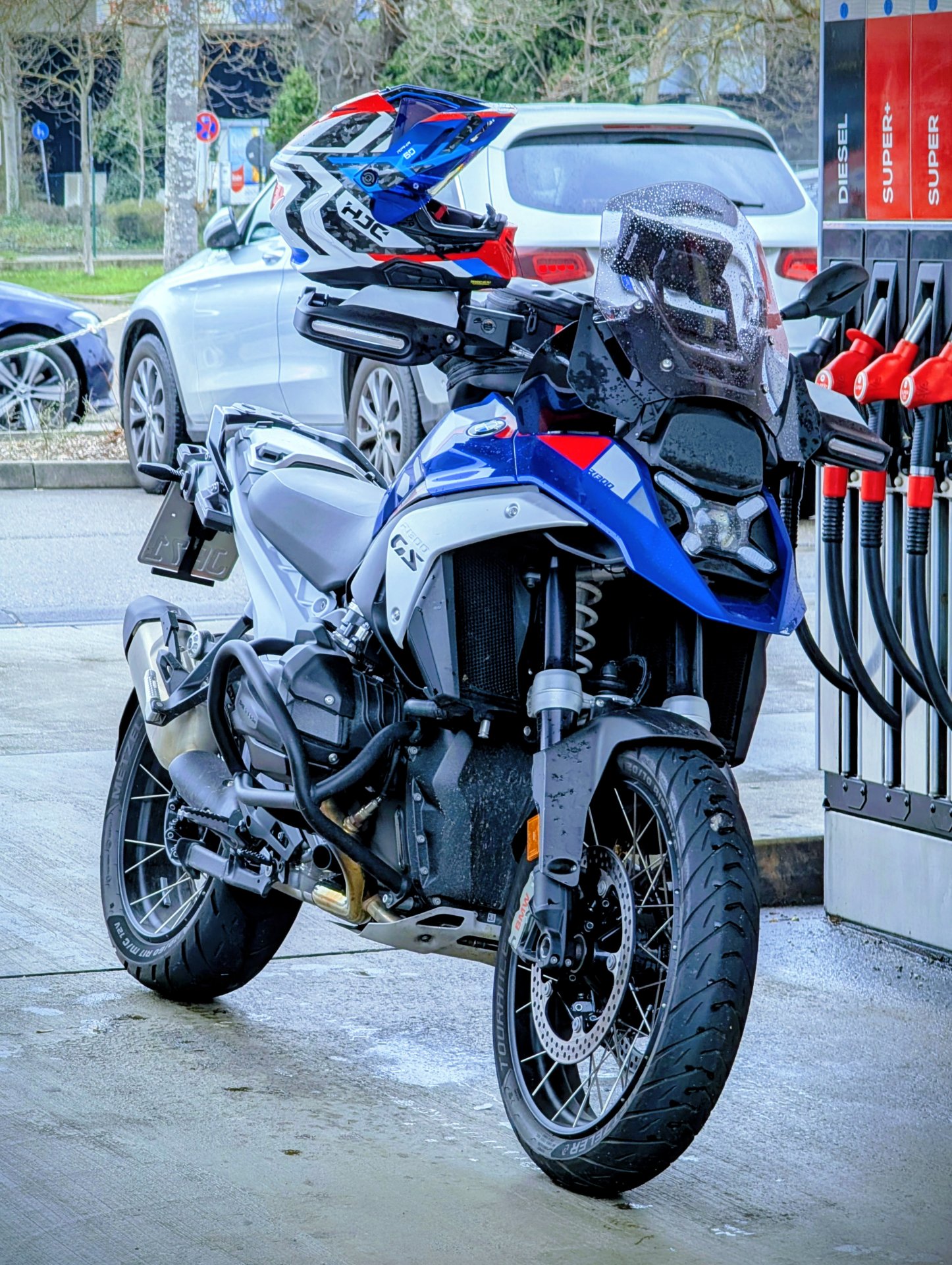

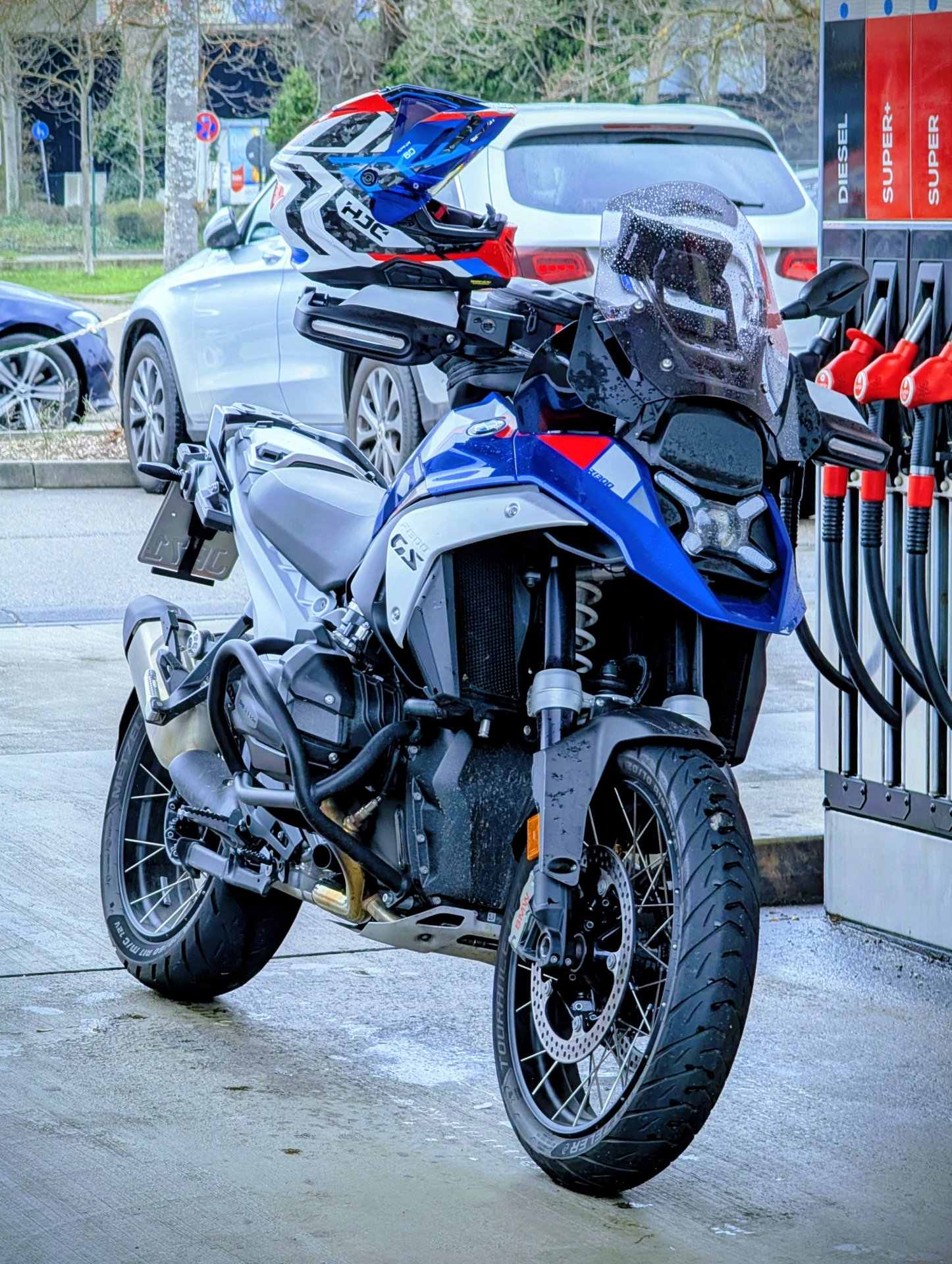

Habe auch eine GS mit manueller Verstellung des Windschilds und fahre die Original Plastik Windabweiser von BMW. Das passt zu 100%
Das Windschild ist hier in der oberen Position montiert, daher der Abstand zwischen Schild und Abweisern. Unten montiert ist das passgenau.

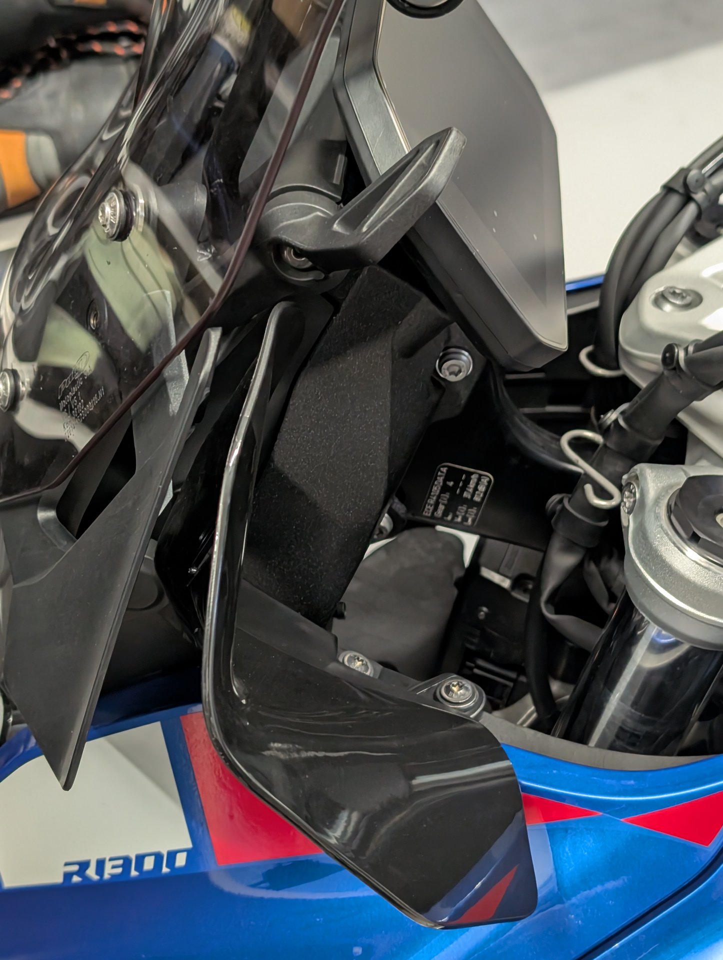

Hallo Frefined,
hast du dir die Windabweiser nachträglich als Ersatzteil bestellt und montiert?
Hättest du vielleicht noch ein Bild auf dem auch der Verstellhebel der manuellen Windschildverstellung zu erkennen ist?
Danke für die Info.
Ja, sind nachträglich beim freundlichen bestellt. Montieren einfach die 4 Schrauben des Windschilds abschrauben, Windabweiser unter Windschild, Schrauben wieder drauf. Ist eine Sache von 3 Minuten.
Hier auch noch gewünschtes Foto. Die glänzend schwarzen unteren Windabweiser sind die von Wunderlich, ebenfalls über den freundliche bestellt.
