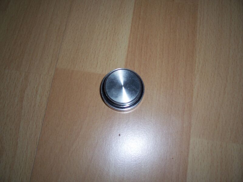

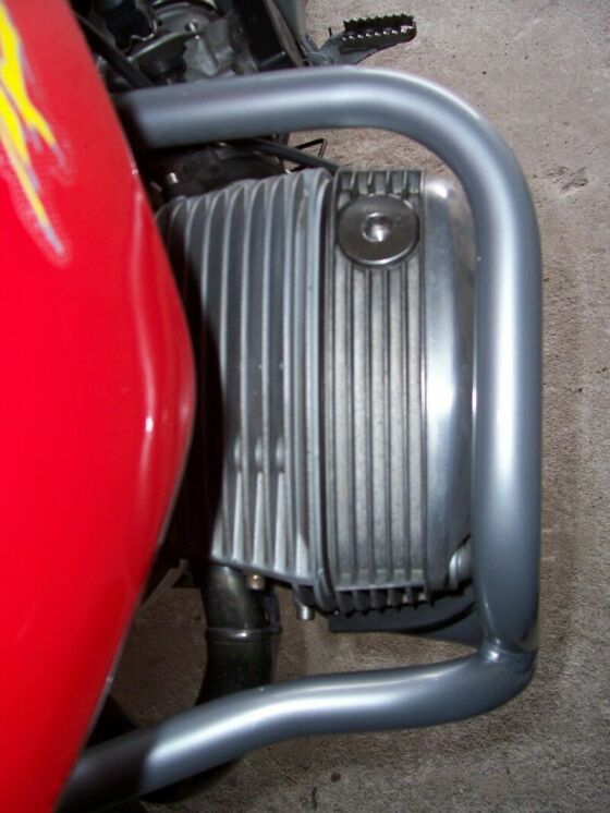

Mein Stopfen sieht zwar ähnlich aus, ist aber nicht der abgebildete.
Meiner wird mit einem Außengewinde (ca. 32mm) in die Zylinderkopfhaube geschraubt und zum Öffnen wird ein 12mm Inbus benötigt, nicht wie ich zuerst schrieb, ein 14mm Inbus.
Hier noch 2 Fotos:
