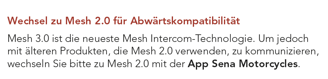

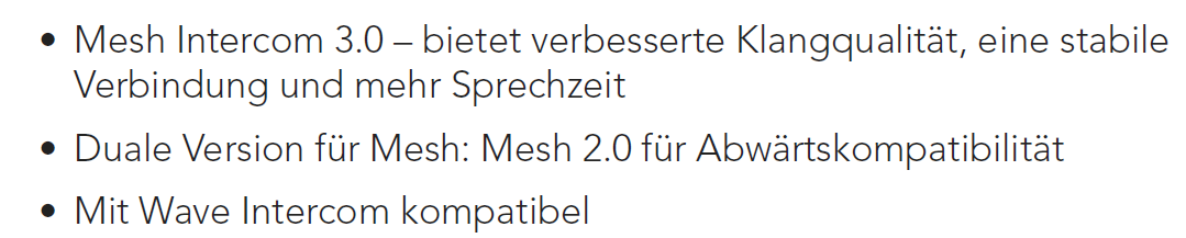

Habe jetzt auch die Firmware bei meiner 50s Geräten upgedated*. Interessanter Weise gibt es verschiedene Firmware Versionen (das sieht man aber erst nach der Installation), je nachdem wie alt das 50S ist.
Ein neueres SENA 50S Teil hat die Version 2.7.1. während ein älteres 50 S die Version 1.5 (von bisher 1.3.1. bekommen) hat. Funktionell scheinen aber beide gleich zu sein, beide bekommen zB MESH 3.0
Hier die Aussage:
Wenn man also mit neueren Geräten kommuniziert ist wohl MESH 3.0 unterm Strich nun besser. Wenn ältere SENA Geräte im Spiel sind, sollte man auf die alte Version umschalten. Ob das direkt am Helm geht, weiß ich nicht :schulterzucken:
- Ich schaue mal in der Bedienungsanleitung nach - In der SENA App gibt es auf jeden Fall dafür einen Schieberegler.
Hier der Auszug:
Das heißt also, es geht nur in der App - Ist jetzt auch ein bisschen blöde und wenn man oft per MESH mit "Wildfremden" fährt oder mit älteren Geräten, macht es vermutlich generell mehr Sinn gleich bei MESH 2.0 zu bleiben. als dauernd
am Handy dann umschalten zu müssen.
