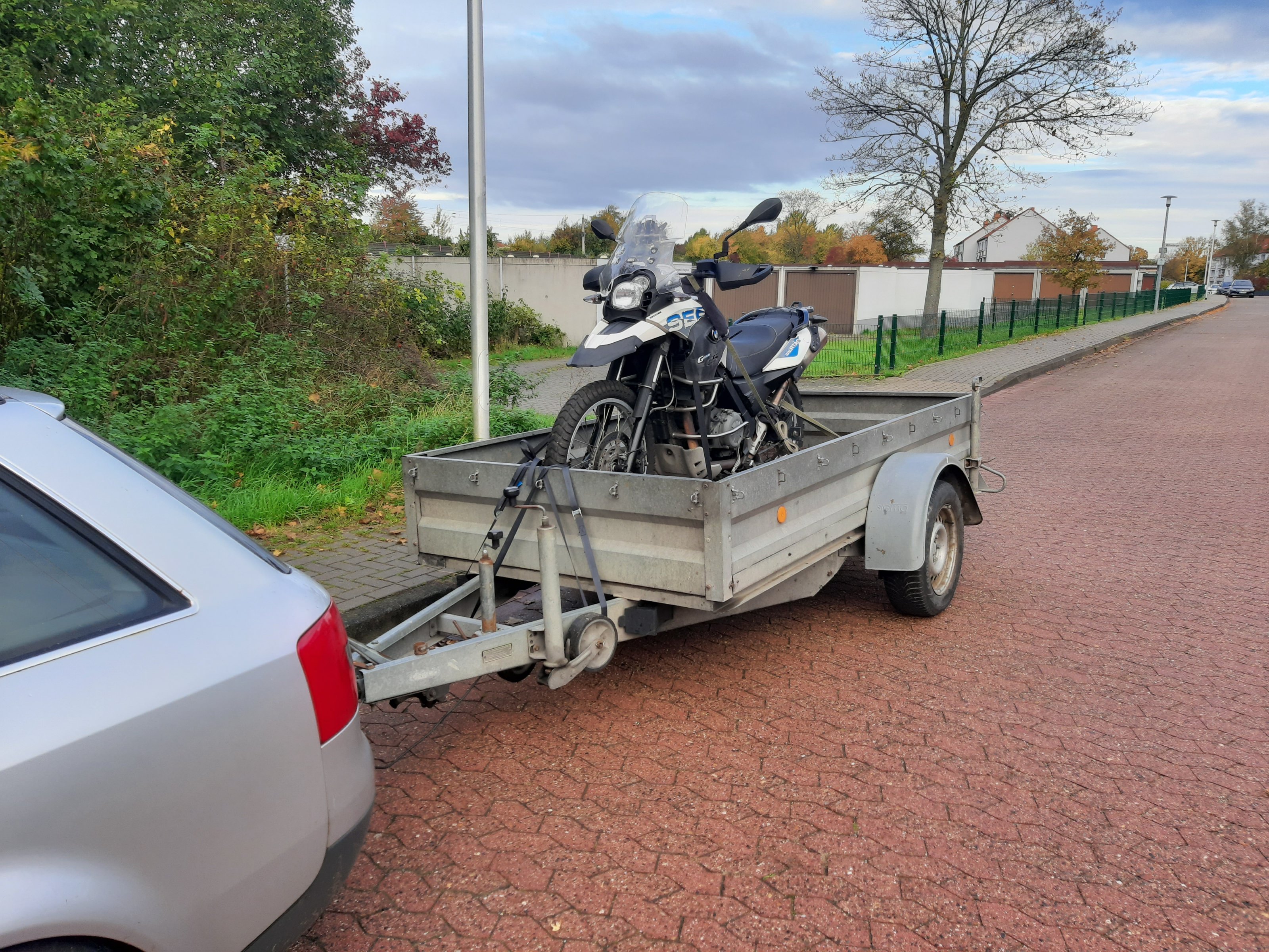

Ich hole in den nächsten Tagen meine "neue" Sertao. Das Ganze muss ich mit Standardanhänger machen.
Hat jemand Erfahrung mit dem Befestigen von Gurten an der Maschine? Vorn würde ich an die Gabelbrücke gehen. Aber hinten? Ggf. mittig?

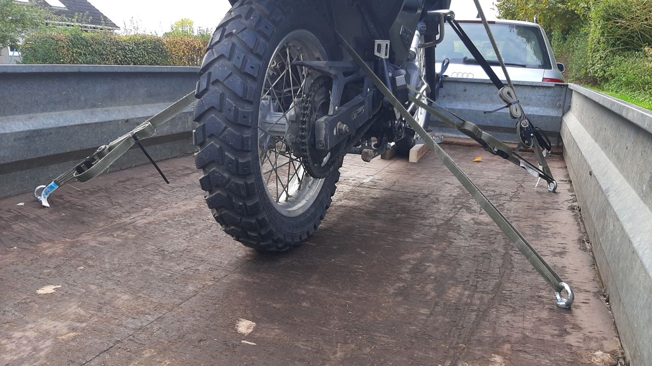

Vorne Gabelbrücke - hinten Heckrahmen bei den Soziusrasten - oben ist nur sehr nachgiebiges Material - gut in die Federn ziehen - ich mache das immer so - Seitenständer linke Seite gut verspannen und dann das Moped aufstellen und rechts verspannen - das hat seit 30 Jahren immer gehalten von Crosser bis 250kg Schiff… so kannst du alleine Aufladen - da gibt es keine Chance das beim verzurren was umkippt…
Wenn du keine Wippe oder Schiene hast - das Vorderrad an der Reling oder so fixieren das es nicht einklappen kann…
Siehe Bild hat mit 5 Gurten 1000km BAB aus Südfrankreich nach Hause gehalten (der Grund war weniger schön - verreckte Lima)

Vorn und hinten immer an ungefederten Teilen. Hab noch nie verstanden warum man seine Karre in die Knie zwingt...
Also vorn Gabelbrücke, hinten Hinterrad, maximal über die Schwinge.

Ideal ist erstmal ein Radklemmer damit die Sertao gerade steht. Ich setze die Haken der beiden Gurtes vorn in den Rahmen und ziehe das Motorrad in die Federn. Dann hinten bei den Fußrasten links und rechts noch ein Gurt und auch in die Federung ziehen. Wenn du die Gurte nicht so einhängen willst, dann nimm dazwischen noch Gurtschlaufen. 4 Stück pro Motorrad reichen.
Test ist bei mir immer, wenn ich richtig am Motorrad wackle, dann muss der Anhänger auch wackeln.
Und übrigens steht dazu auch etwas im Bedienhandbuch. Daran würde ich mich halten.

Wir haben seinerzeit in der Saison immer zwischen 30 und 60 Moppeds pro Woche in Käfige verzurrt und diese dann in LKWs oder wahlweise PKW-Anhängern gestapelt. Bei Längsparken: Bis ca 200kg haben wir auf 4 Gurte und ab 200kg dann auf 6 Gurte vertraut. Bei Querparken: Generell 6 Gurte pro Bike. Ich kann mich an kein Bike erinnern, das wir nicht in die Federn gezurrt haben.
Die einzigen, mir bekannten Transportschäden hatten wir mit Kratzer, die beim Be- oder Entladen entstanden sind. Waren aber in der Anzahl sehr überschaubar.
Fazit: Frage ob in die Federung oder an starren Bauteilen angeschlagen werden sollte ist ganz klar beantwortet: In die Federung zeihen (nicht auf Block).

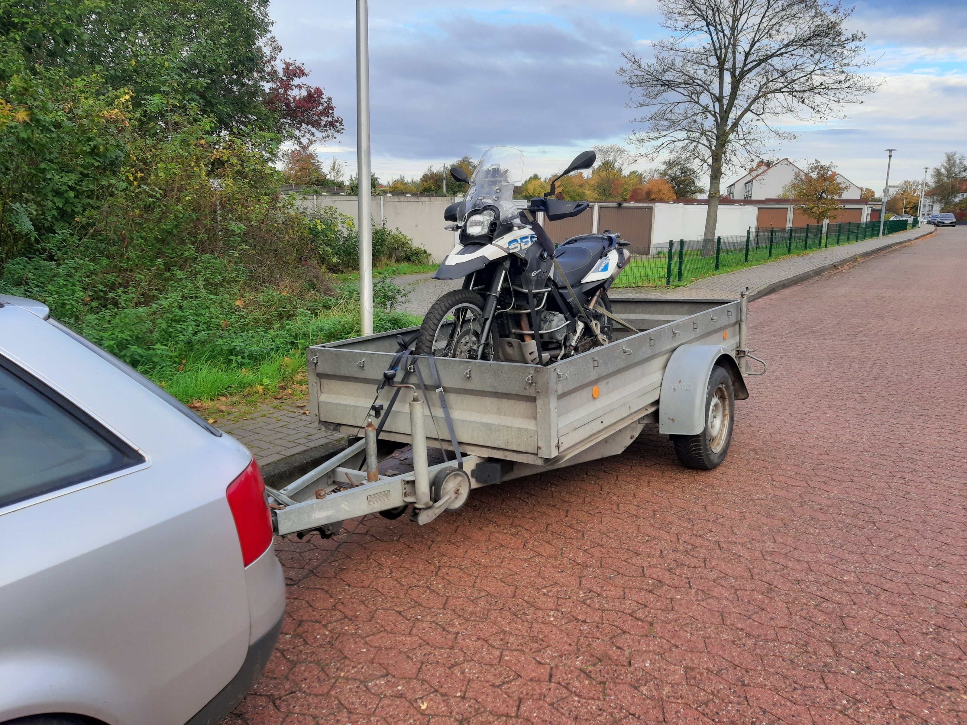

Der Transport über gute 260 km hat gut geklappt. Nichts hat sich bewegt oder gar gelöst. Es waren vermutlich auch mehr Gurte als nötig (7 + 2 am Vorderrad) aber ich hatte ein gutes Gefühl. Das Vorderrad hatte ich zusätzlich mit 2 Stück Dachlatte fixiert.

Sieht soweit sehr professionell aus, lieber viel zu viele Spanngurte als einen zu wenig ;)
Ich hab immer zwei Spanngurte vorne am Lenker und dann noch einen hinten. Fahr mein Bike aber auch nie mit dem Auto durch die Gegend :)
