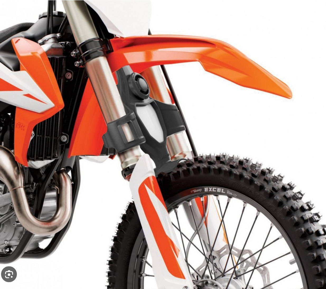

Nicht ganz richtig.
Meine EXC war auch "schwieriger" abzuspannen als die XRV , ich schiebe es auf die Gabel / den längeren Federweg.

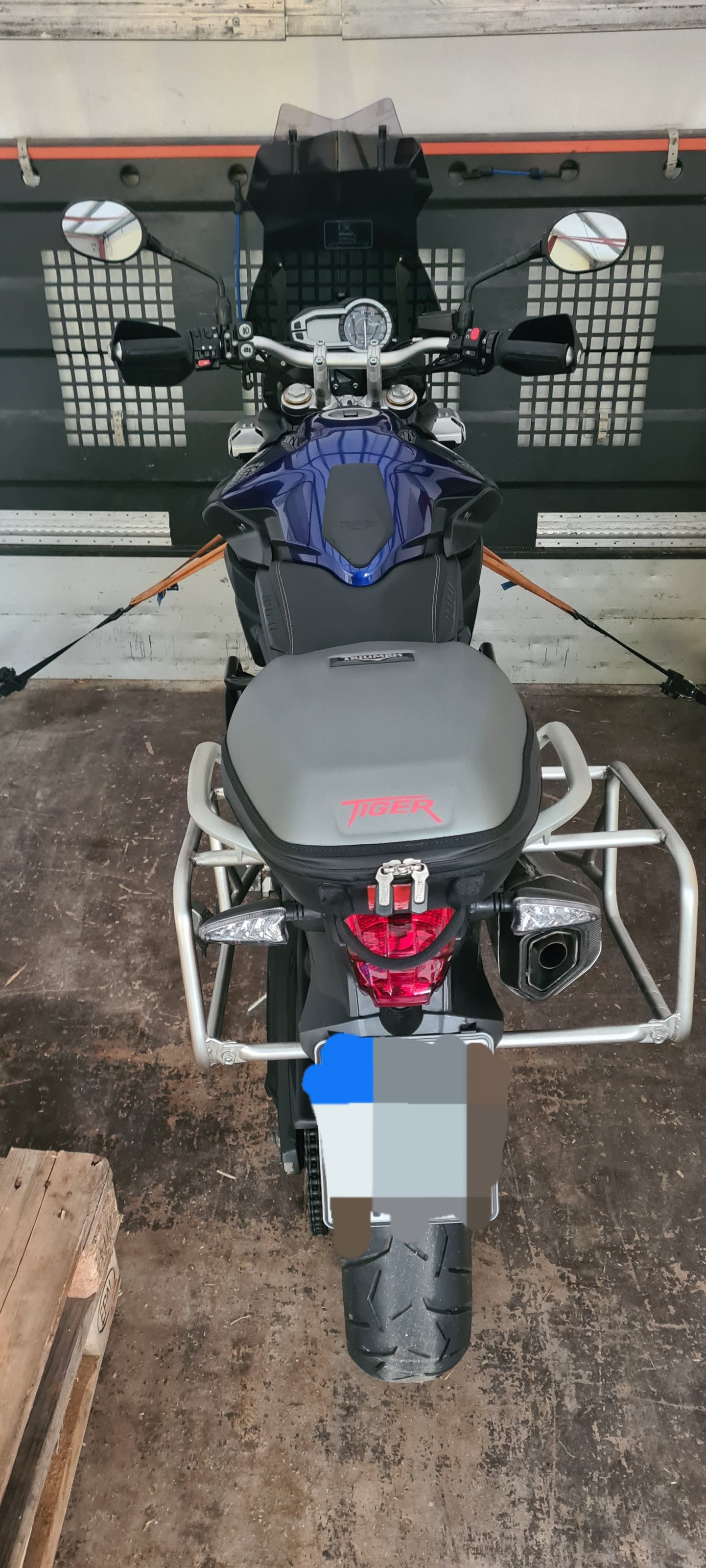

Eine gewisse Neigung zum Leichtsinn kann ich nicht leugnen... Hole gleich ein Motorrad beim Kumpel ab und bringe es zur Werkstatt. Das wird auf der Ladefläche vom geschlossenen 7,5 t geladen. Außer Wippe und 2 Gurten habe ich nix dabei, sind aber auch nur 20 km, das sehe ich entspannt.

Hat gehalten😉
