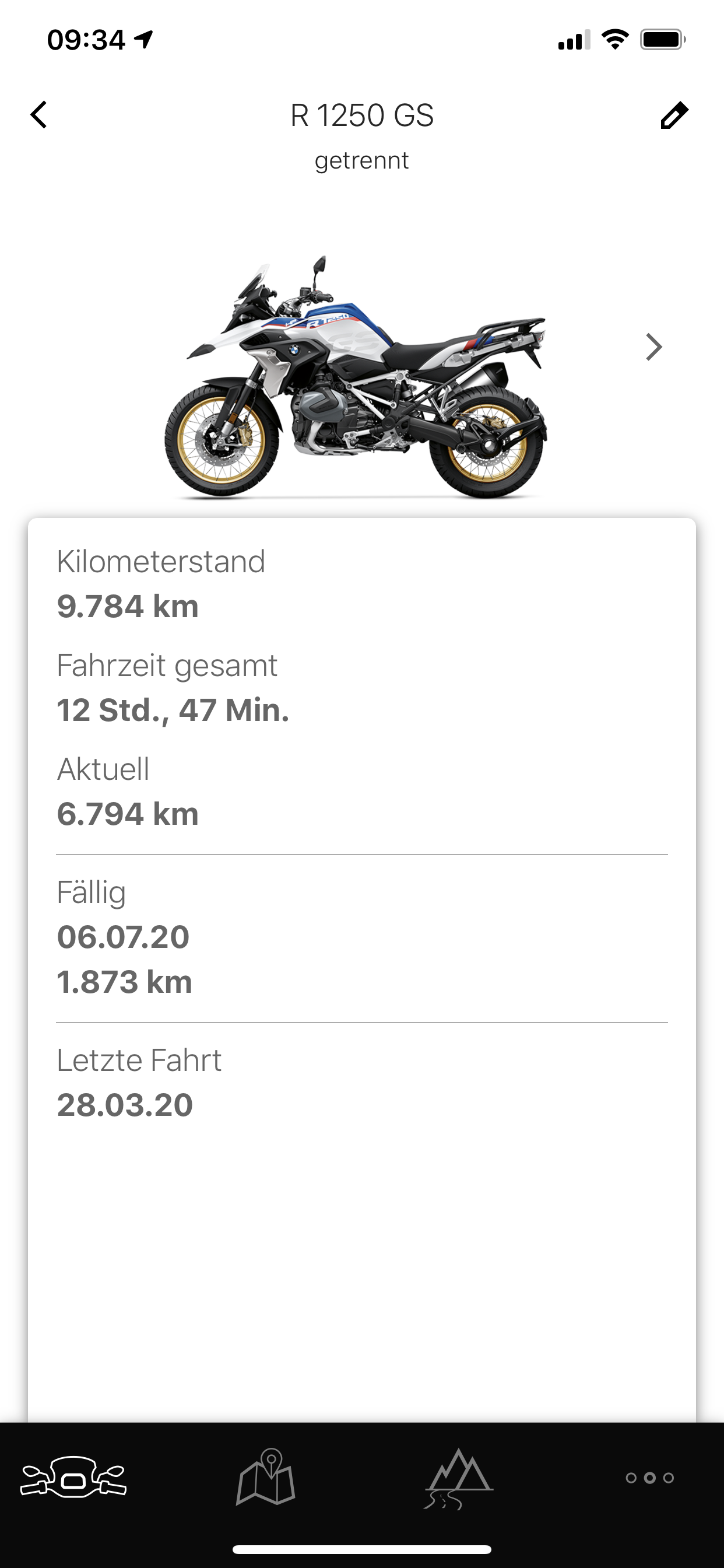

Hi, ich verstehe nur nicht warum der Bordcomputer erst in 1873km zum Service will. Wie kommt der rechnerisch dadrauf? Die Einfahrkontrolle hatte ich bei 862km. Müsste also theoretisch bei 10862 zum Service wollen.

Moped war bei 862 bei der Einfahrkontrolle. Müsste also eigentlich bei 10862 wieder hin. Da das Moped jetzt bei 9784km ist und erst in 1873km hin muss laut BC wäre es dann bei 11657km
also Theoretisch 10862km aber laut BC 11657, die Differenz davon soll 11 sein? Wie hast du das gerechnet?😅

Laut BMW ist die Einfahrkontrolle keine Inspektion also hat man nach der Einfahrkontrolle keine 10000bis zur Inspektion sondern nur 10000 minus Km bei Einfahrkontrolle. So hab ich es schriftlich von BMW München.

Genau, wird vom Händler eingetragen, halt dich an das Datum, sollte ja stimmen.

Kann ja nicht dein Problem sein, der Händler hat ja eine falsche Eintragung gemacht, kannst du ja nicht wissen, nach der App sind es ja noch ca.1800 und so wird es ja auch im Instrument sein.
