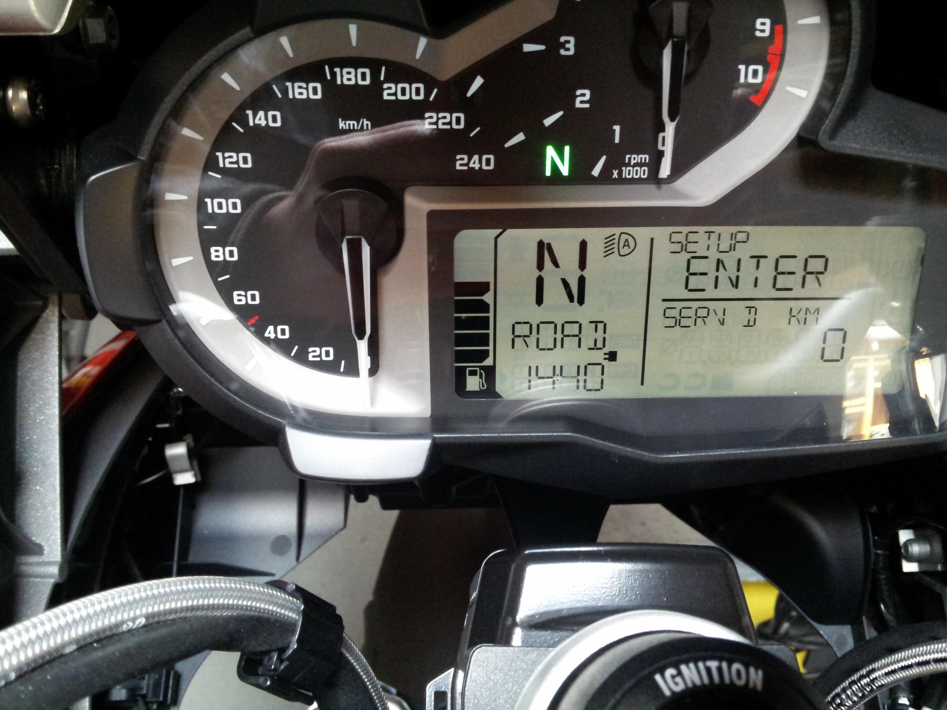

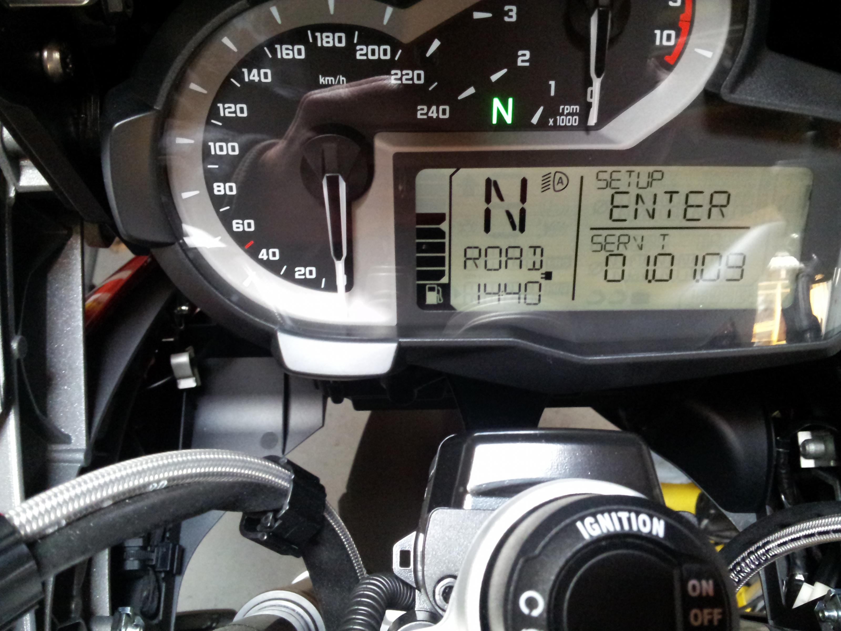

Laut Anzeige des BC hat meine 2015er im Jahr 2009 den ersten Service. Und Service D in 0 km.
Wat soll dat ?

Werde ich bei 1 Inspektion ansprechen.20150412_144038.jpg20150412_144049.jpg

Bei meiner Einfahrinspektion hat der Monteur mit dem Taschenrechner die Kilometer ausgerechnet, bis zum Kilometerstand 10.000 und das dann in das Diagnosegerät eingegeben und auf das Motorrad überspielt.
Kann es sein, dass Dein Motorrad ziemlich neu ist und Du mal in den Anzeigen rumgespielt hast? Möglicherweise wurde bei der Übergabeinspektion vergessen, "das Ding" auf aktuelle Werte einzustellen. Auf jeden Fall würde ich das mal mit dem Händler besprechen. Vielleicht nur ein Versehen, dann werden die das richten, vielleicht kaputt, dann kriegst Du neu. Aus dem Grund würde ich nicht bis zur nächsten Inspektion warten (es sei denn die ist in den nächsten Tagen)

Welche Uhrzeit hast Du eingestellt und wieviel km Laufleistung?
Was sagt Dein Navi unter 'my motorbike'?
Die Aktuelle natürlich und Laufleistung keine oder was meinst Du damit ?
TomTom kennt my motorbike nicht.

Na, wenn das Datum bei der 'Abnahme' vom Händler auf 01.01.08 stand, ist die Jahresinspektion am 01.01.09 fällig.
Und die D-Anzeige ist ja, wie lange Du noch bis zur Inspektion hast, wenn Du jetzt also über 1000 km bist, wäre das auch erklärbar.
Nichtsdestotrotz => Händler

Anzeige war schon bei 5 km so. Zur Zeit 487 km.
Der Händler hat bestimmt rein gar nichts gemacht. Meine Übergabe Inspektion ist im Handbuch auch nicht ausgefüllt.
Na ja ist auch unwichtig, Moped läuft bis jetzt prima.
Mache Grundsätzlich auch gerne vieles in meiner Werkstatt selbst. Leider kann man ohne BMW Diagnose Gerät vieles nicht machen.

Naja, wenn Du jetzt eine Panne hast und den guten BMW Dienst anrufst, gibt es erst einmal Diskussionen...

Genau das gleiche Datum steht bei meiner 2015 auch. Hat keine Bedeutung da der erste Service kilometerabhängig ist. Nach der Einfahrkontrolle wird alles stimmen.
