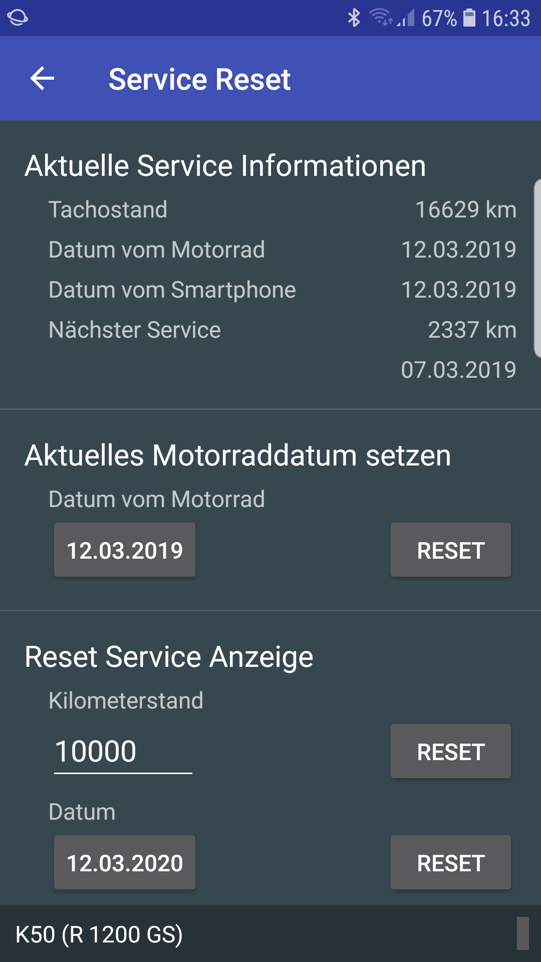

Habe den UCSI Adapter gekauft.
Habe jedoch Probleme den Reset durchzuführen.
Alle 3 Reset Felder lassen sich nicht reseten.
Hat jemand eine Idee woran es liegen könnte?

Ja ich verwende deswegen ja bereits den Adapter mit der Motoscan App. Gehen tut es trotzdem nicht.

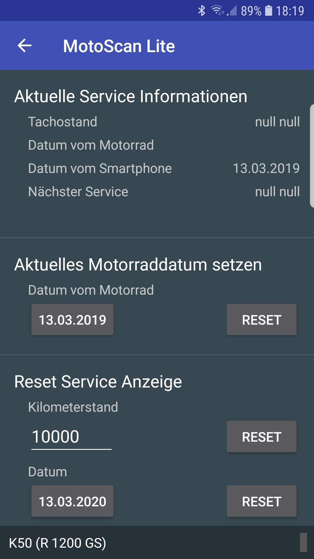

Hallo
Bj. 2014
Das Kombi ist von Continental
Mit Wladi stehe ich im Kontakt.
Ich habe es auf Anraten nun auch mit einem anderen Handy probieren- leider ohne Erfolg.
Es kommen bei jedem Versuch andere Meldungen. Entweder keine Kommunikation oder Reset not ok...

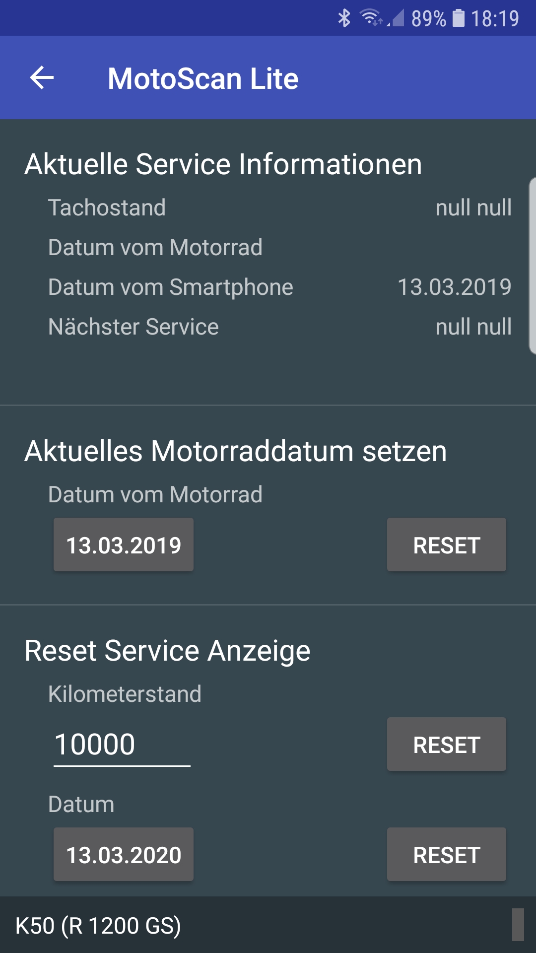

Nach dem letzten Versuch gestern habe ich nun die Ansicht in der App im Anhang. Im Kombiinstrment ist aber alles beim Alten.
CB-Olaf
08.05.2014
208
21509 Glinde bei Hamburg
R 1200 GS LC
da ist etwas "faul". Bei Tachostand darf nicht "null null" stehen. Da müssen Zahlen stehen.
Da scheint die Kommunikation nicht zu funktionieren.
