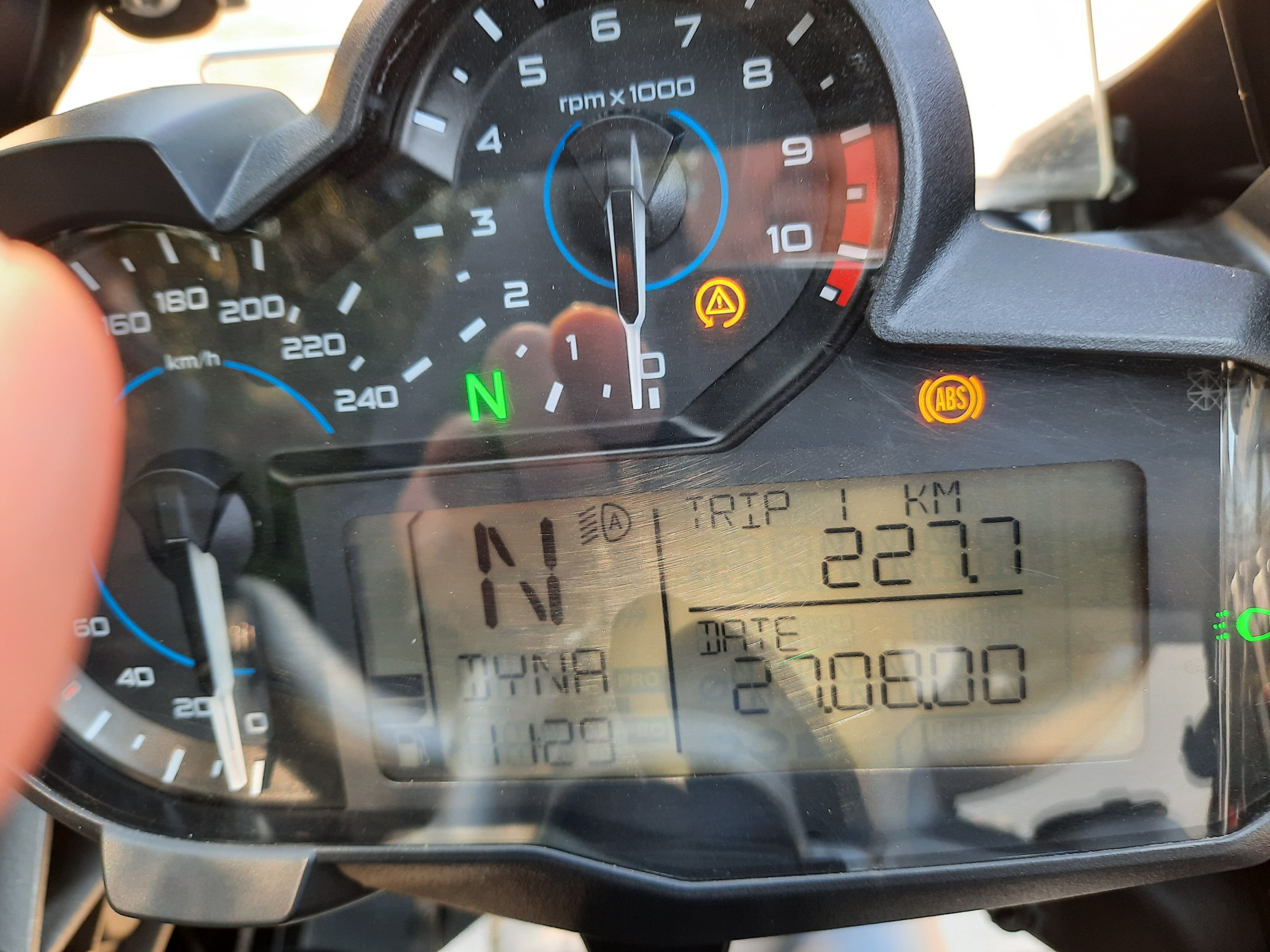

Meine Triple Black (gebaut nach den Sommer-Werksferien in 2016, EZ September 2016) zeigt seit Neuestem (zuerst aufgefallen am vergangenen Samstag) ebenfalls ein falsches Datum an. Soeben nochmals geprüft: 27.08.00 (!!!)
Das, obwohl ich meine Services gewissenhaft habe durchführen lassen. Ich vermute also einmal eher einen Programmierfehler o. ä. (?).

hast Du einen BMW Navigator V?
ohne Update v3.50 ist der Navigator noch vom GPS Week Rollover Bug betroffen und stellt somit das Datum im Navigator V falsch.
Dieses falsche Datum übernimmt die GS vom Navi.
Also Navi mit Garmin Express updaten, dann mit dem Navi an die frische Luft und Sat-Fix abwarten.
Danach Navi in die Halterung und das Datum/Uhrzeit stimmt bei der GS auch wieder.

@1200GSRider,
ja, ich habe einen Navigator V, mit der Softwareversion 3.40. Nachdem ich die aktuelle Version 3.50 geladen habe, den Navigator gestartet und in dann aufs Moped gesetzt habe, war alles wieder schön; Tagesdatum aktuell, Servicemeldung wieder im display angezeigt und Servicedatum wieder auf dem bereits ueberschrittenen Datum (hier 27.02.20).
Was soll ich sagen, gewusst wie und vielen lieben Dank für den Support!!!
