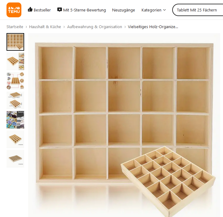

Wenn es nicht so drauf ankommt - einfach nach Setzkasten 25 fächer, oder 30, o.ä. suchen und die dann nebeneinander kleben.
Dann hast Du eine quadratischen, oder länglichen, oder sonstwie geformten mit ausreichend Fächer.

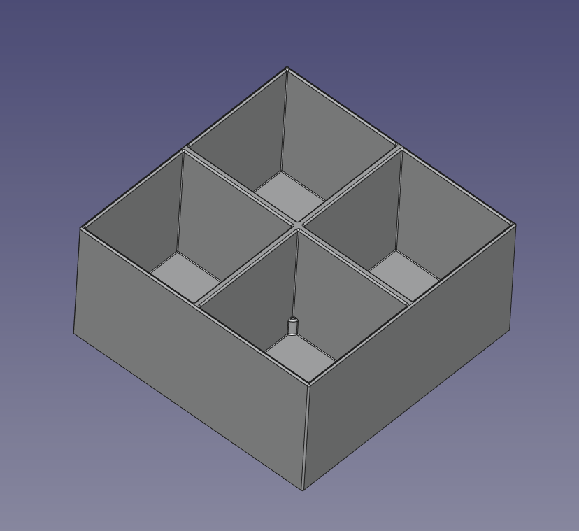

Ich hab mir noch gedacht, wenn der nicht unbedingt (komplett) aus Holz sein muss, könnte man den auch 3D-drucken.
Aus Einzelelementen: hohle Würfel an einer Seite offen, und die hinterher auf eine Sperrholzplatte schrauben oder kleben.
Man erkennt, ich habe keine Holzfräse oder brauchbare Säge. Aber einen 3D-Drucker. Und die Sperrholzplatte kann man im Bauhaus zugesägt kaufen..

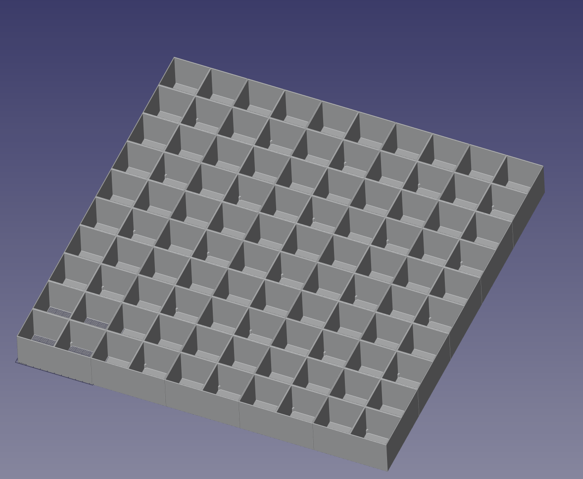

Wieviel Stunden Laufzeit & Kosten?
Muss ich gerade mal überschlagen.
Ich habe mit meinem Drucker brauchbaren, aber auch begrenzten Druckraum, der ca. 25x22x21 cm beträgt. Also müsste ich z.B. 25 Stck. 2x2 Würfel drucken, sowas hier:
(Unten in der Mitte ist eine kleine Verdickung, darin ein Gewindeeinsatz, um die 4er-Elemente von unten anzuschrauben).
Druckzeit veranschlagt mein Slicer pro Stck. auf 3:13 Std, 25 Stck wären 82 Std.
Kosten bei 83 g Stückgewicht und PLA als Material ca. 2,25 €, 25 Stck = 56,25
+ Sperrholz + Einsetzmuttern und Schrauben, plus Versand = 60 €.
Abzug für karitative Zwecke berücksichtigt: 30 €.
Ganz klar, aus Kostensicht, vor allem, wenn man die passende Ausrüstung hat, ist Holz dramatisch billiger.

82h Maschinenzeit und Rüstzeiten vergessen - wer läuft alle 3:13 an die Maschine und baut um?
Ich glaube das wird noch ein bischen teurer, oder? ;)

Ich... senile Bettflucht..
Man muss immer betrachten, macht jemand sowas wie ich als Hobby und jemandem zum Gefallen, oder muss er/sie damit den Lebensunterhalt bestreiten? Auch Energiekosten habe ich hier schon bewusst weggelassen.
Man könnte ja mal ein Angebot eines 3D Druck Dienstleisters einholen, die sowas natürlich auch automatisieren können und genauer durchkalkulieren.
Die Rüstzeiten würde ich mit 3-5 Minuten pro Druckteil veranschlagen, da sich das auf die Entnahme des fertigen Teiles, reinigen der Druckplatte und starten des nächsten Druckvorgangs beschränkt.
Dazu für den gesamten Satz einmal Filamentspulenwechsel mit 3 Minuten.

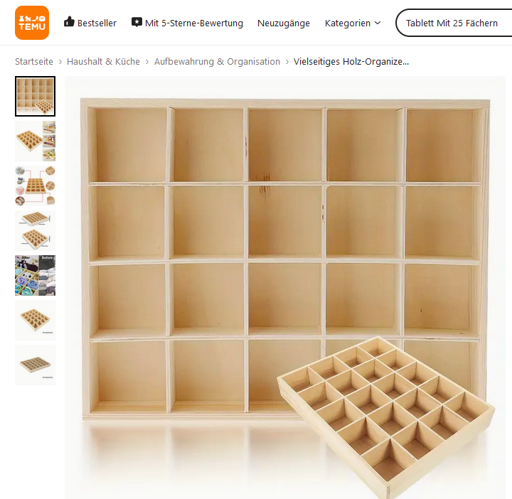

4 davon aneinanderkleben.....
https://craftelier.com/de-de/artemi...MI1-rM9-D6igMV55SDBx2DAxe5EAQYASABEgJrevD_BwE

Erstmal sorry für die lange Reaktionszeit, ich war gestern nicht online.
Vielen Dank für die Angebote!
Aber ich werde auf den Link hier von Brauny zurückgreifen, mit der Idee, 4 von den fertigen Kästen zu nehmen. Die kann ich dann mit Schrauben aneinander befestigen, was das Handling vereinfachen wird.
Die knapp über 100€, was das dann kosten wird, sind noch so gerade im Budget.

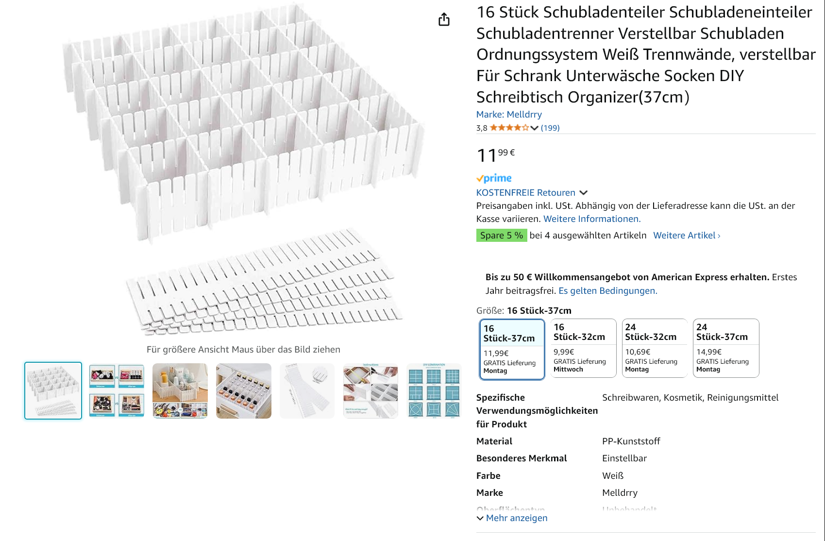

Alternativ kannst Du auch noch nach Schubladenteiler schauen - wenn das Projekt so preissensitiv ist - evt wird das in Summe günstiger - Muster ohne Wert.

Ja, hatte ich. Tolles Angebot. Danke vielmals dafür.
Beim drüber nachdenken bin ich aber doch auf die 4fach-Lösung gegangen.
Das Budget geht ja nicht von den Erträgen für den guten Zweck ab.
