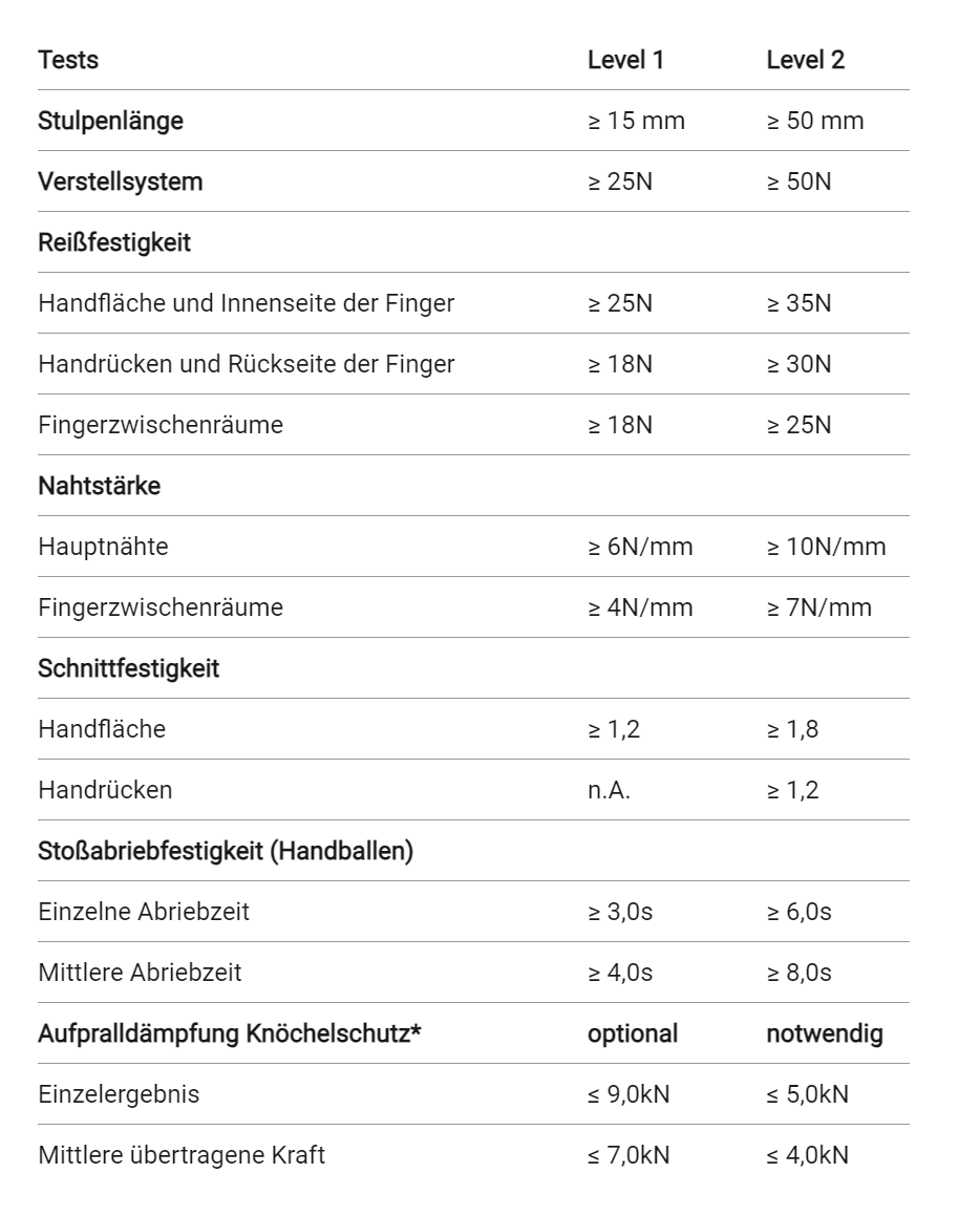

Ich finde die Detailinformationen sehr interessant, wenn es sowas im Forum schon gibt bitte einfach löschen.
Gemäß der europäischen Norm EN 13594 sind die Stufen wie folgt:
Stufe 1
  • Schaftlänge: mindestens 15 mm
  • Griffigkeit (Befestigung des Handschuhs an der Hand): Mindestkraft von 27N für 30 Sekunden.
  • Reißfestigkeit (Handfläche, Fingerseiten, Stulpe und Handrücken): 18N oder 25N.
  • Nahtfestigkeit: 4 N/mm (Finger) und 6 N/mm (Rest).
  • Abriebfestigkeit: muss mindestens 3 Sekunden standhalten und wird dreimal getestet. Der Durchschnitt der drei Messungen muss über 4 Sekunden liegen.
  • Knöchel: fakultativ.
Stufe 2
  • Schenkellänge: mindestens 50 mm
  • Griffigkeit (Befestigung des Handschuhs an der Hand): Mindestkraft von 52 N für 30 Sekunden.
  • Reißfestigkeit (Handfläche, Fingerseiten, Stulpe und Handrücken): 25N und 35N.
  • Nahtfestigkeit: 7 N/mm (Finger) und 10 N/mm (Rest).
  • Abriebfestigkeit: Die drei Tests müssen mindestens 6 Sekunden dauern, und der durchschnittliche Mindestwert, der eingehalten werden muss, beträgt 8 Sekunden.
  • Fingerknöchel: Die Kraft, die die Hand nach dem Aufprall auf den Knöchelschutz erreichen muss, muss unter 4 kN liegen.

Ist auch ein Witz, es gibt kaum noch Handschuhe die ich über die Jacke bekomme, wo messen die denn, Ende Finger?
15mm von Ende Finger hab ich die erste Handlinie, das ist noch Weit zum Ärmel.

sucht mal Handschuhe die dem Level 2 entsprechen..
Wird´s denke ich nicht viele geben. Der Held Titan XR2 wäre so einer. Aber bei aller Liebe zur Qualität, der Preis ist jenseits von Gut und Böse. Und ob man in der freien Wildbahn viel Spaß damit hat bezweifle ich mal stark.
