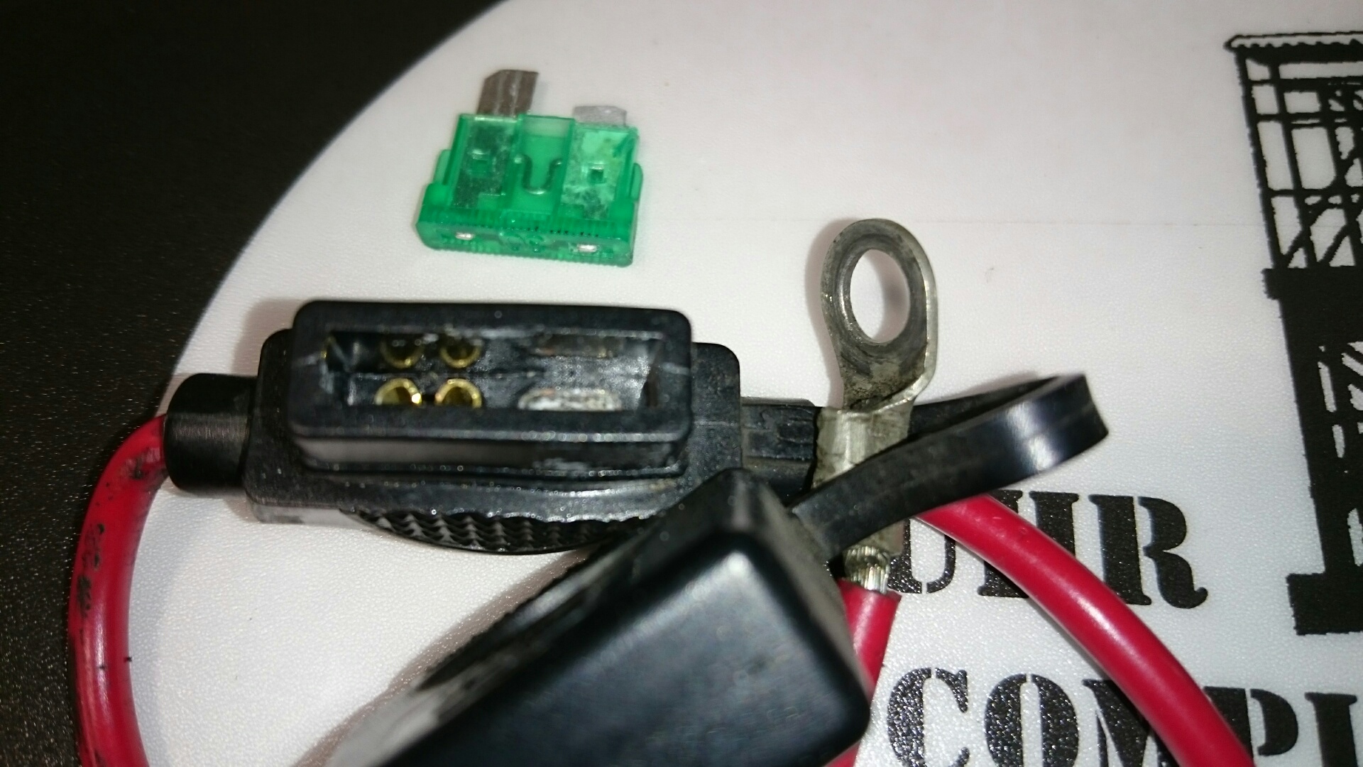

als mein Navi nicht mehr funktionierte dachte ich zuerst an die Sicherung.
In meinem Wahn habe ich die unter dem Tank verbaut.
So sah es aus als ich die Sicherung rausgezogen habe.

kommt leider öfter vor.
ich verbaue bei nachträglichen sicherungen mittlerweile nichts "wasserdichtes" mehr.
da zieht dann doch wasser rein, aber nicht wieder raus.

Hast Du das Navi wirklich mit 30A abgesichert?
Hallo
ich habe mir eine dicke Leitung nach vorne gezogen, da klemmt dann das Navi, Lenkersteckdose wie Auto und USB
dran und die Zusatzscheinwerfer, die ich schon lange habe aber noch nicht angebaut habe.
Das Navi hat in seinem Kabelstrang noch seine eigene Sicherung verbaut, ist mit den 3 Kabeln verrödelt und wasserdicht verpackt.
Erkennt man die Sicherung an der Farbe? Die 30 kannst Du ja kaum gelesen haben, ist aber eine.

Die "30" lässt sich lesen obwohl sie köpfüber steht (das Foto ist gut) und natürlich fällt bereits die Farbe auf. Zwar könnte ich auswendig die Farbe nicht einer Stärke zuordnen denke aber "was ist denn das für eine?". Serienmässig ist ja keine dieser Art verbaut.
Beim Halter könnte man zuerst versuchen zu reklamieren oder wenigstens auf Kulanz etwas zu erreichen. Wenn das nichts bringt machen wir uns Gedanken über die Instandsetzung. Vielleicht kann man ja was aufschweissen :-).

serienmäßig ist so ein Halter gar nicht verbaut, war wohl bei irgendeiner Hupe, Zusatzscheinwerfer o.Ä. dabei gewesen.
Da ich den sowieso unter dem Tank hervorhaben wollte und dafür die Kabelführung verändert habe,
habe ich einen neuen genommen, ich denke nicht, dass es sich lohnt sowas rauszupulen. :-)
Ist eine Handy Foto Sony Xperia Z3, macht gute Bilder, leider kommt nicht das Bild raus was man im Display sieht
man muss immer etwas mehr Abstand lassen.

Wenn man sich den übrigen Kontakt der Sicherungsdose anschaut, wundert es nicht. Messing ohne irgendwelchen galvanischen Überzug. In Verbindung mit dem Material der Sicherung und dem entsprechenden Mikroklima durch Feuchtigkeit und Motorwärme gute Voraussetzungen für sowas.

Den Sicherungshalter bekommt man für keine 2,-€ in der Bucht.
Da lohnt wohl kaum eine Reklamation.
Bei mir hat es auch 2x die Sicherung für die Nebler weggebruzzelt.
Jetzt habe ich eine Halterung, ähnlich der hier gezeigten, und hoffe Ruhe zu haben...
