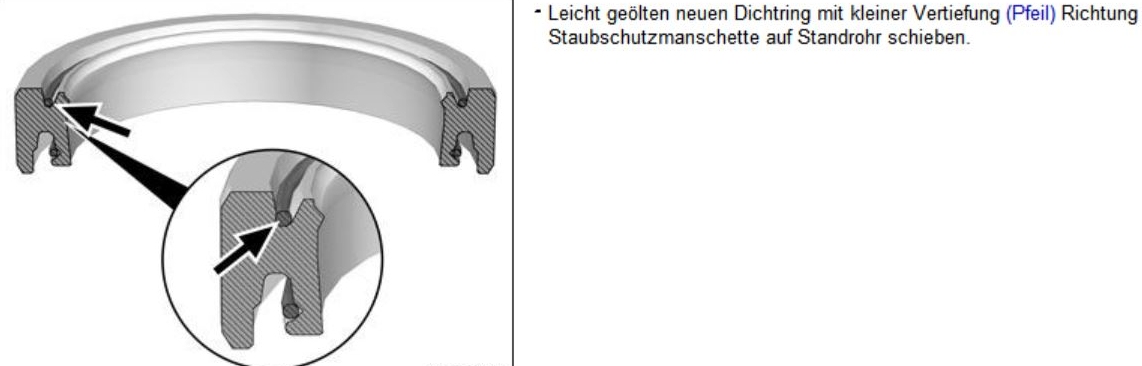

Anbei noch ein Bild aus dem Netz unklarer Herkunft ;-) (einer K25-Telever-Gabel entstammend), mit eventuell geeigneten Hilfestellungen?

Es gibt oben und unten am Dichtring!
Bei den konventionellen Gabeln - im Gegensatz zu den USD - Schrift oben, korrekt.
Evtl. sieht man den Metallring im Innern des Wedi. Der muß nach unten.
Füllhöhe in mm entspricht zufällig ziemlich genau der Füllmenge in ccm. (470)
Die Höhe der Luftsäule ist m. W. nicht definiert, ließe sich aber natürl. ruckzuck ermitteln.

Das könnte stimmen, wenn nicht jemand den Ring verkehrt eingesetzt hätte.
Ja, man muss nur wissen, was ist oben. Ich habs aber kapiert. Beschriftungsseite ist die drucklose Seite, ohne Beschriftung ist Öl-/Druckseite.
Das hatte ich nur so gemessen, weil ich gerade die Hände sauber hatte und nicht mit einem Gegenstand ins Öl tauchen wollte bevor ich ins Wohnzimmer verschwinde. Ich werde die verbliebene Ölmenge nach dem Ausgießen feststellen.
Jetzt kann ich weiter, nochmals Danke. Für mich bleibt zu bemerken, nirgendwo habe ich eine sichere Aussage gefunden, wo Druckseite und wo Atmosphärenseite am Siri ist. Seltsam, dass da so ein Geheimnis draus gemacht wird.

Das Bild taugt dafür nicht?

Ich denke auch das Bild bringt Dich weiter...da die Staubmanschette der äusserste Teil ist...Muss der darunterliegende Dichtring wie beschrieben positioniert werden.

Also "Geheimnis" kann ich auch keins erkennen.
Allgemein die offene(re) Seite Richtung Öl bzw. zu dichtende Flüssigkeit, die geschlossene(re) Ri. außen.
Bei allen mir bekannten Wedis kann man in eingebautem Zustand von außen die Typenbezeichnung lesen.
Den gezeigten Ring verkehrtrum zu montieren, wäre mir jetzt nie eingefallen.
Vielleicht versteht ihr mich besser, wenn ich korrigiere "... nirgendwo hatte ich eine sichere Aussage gefunden..."
Dann kamen Eure Erläuterungen und ich kapierte und kann nun weiter. Mit dem Geheimnis meinte ich die Hersteller. Ich hatte erwartet, dass ein Hersteller irgendwo im Internet oder auf ein Datenblatt hinweist und ein paar Worte dazu verliert.
Ne, mir auch niemals. Genau deswegen habe ich Euer Wissen und Erfahrung angezapft. Dafür bedanke ich mich nochmals.
