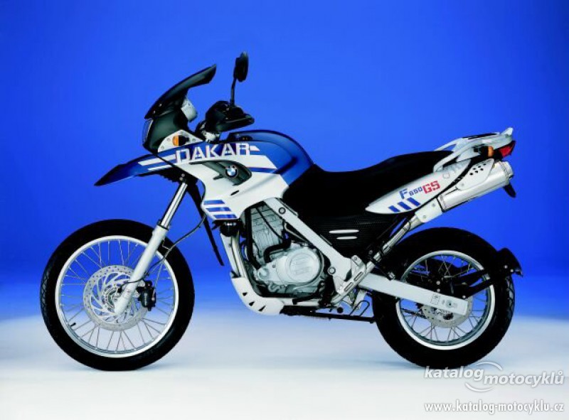

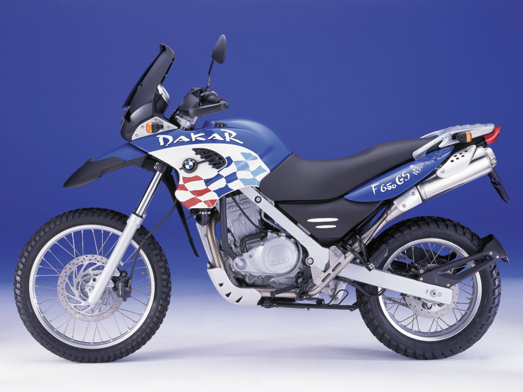

Was mir jetzt vorschwebt ist eventuell das Dakar Winschild zu montieren:
Im Gegensatz zum aktuellen Windschild erhoffe ich mir einen besseren Windschutz:

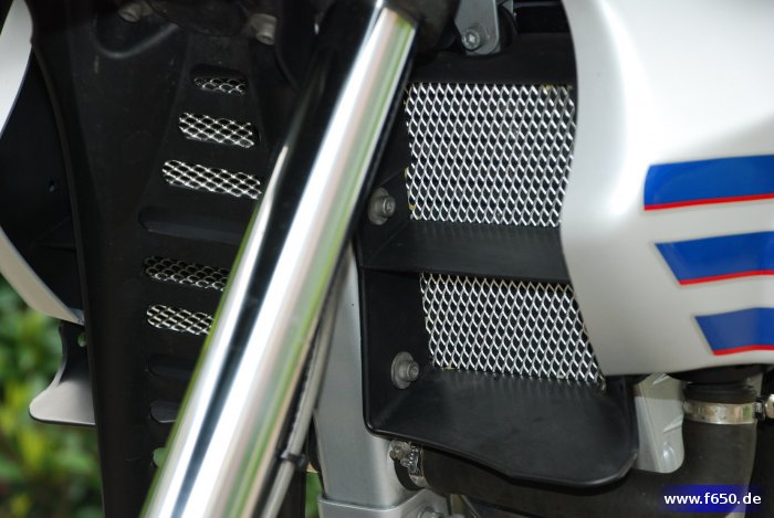

- Kühlerschutzgitter aus Lautsprechergitter selbst anfertigen und mit Kabelbindern befestigen.

Deine Basteleien gefallen mir gut. Gerade die "Verkleidung" der Kofferhalter. Da sind mir auch schon die Stellen aufgefallen, auf denen die Haken aufliegen.
Dieses Dakar Winschild auf meinem ersten Bild müsste ja auch auf der TwinSpark passen oder? Da wurde doch vorne nichts verändert.
Hatte ich bei meiner letzten F650GS, würde ich aber nicht nochmal machen, weil der Windschutz nicht so viel besser wird als das Windgeräusch am Helm lauter.

"Kühlerschutzgitter aus Lautsprechergitter selbst anfertigen und mit Kabelbindern befestigen" Gute Material gibt es im Bauhaus... Siehe Bild...
Für richtige Off-Road Fahrten sind Softbags schon allein wegen dem verschwindend geringen Eigengewicht besser. Aber bei Urlaubsfahrten auf diesem Kontinent sind mir die Alus lieber. Die halten ordentlich was aus und das wichtigste: Sie sind abschließbar. Da kann man auch mal bei der Rast das Motorrad vor der Altstadt oder vor dem Cafe stehen lassen. Natürlich kann man die Schlößer auch knacken, aber schwieriger als die Softbags zu öffnen und mal eben rein zu greifen.
