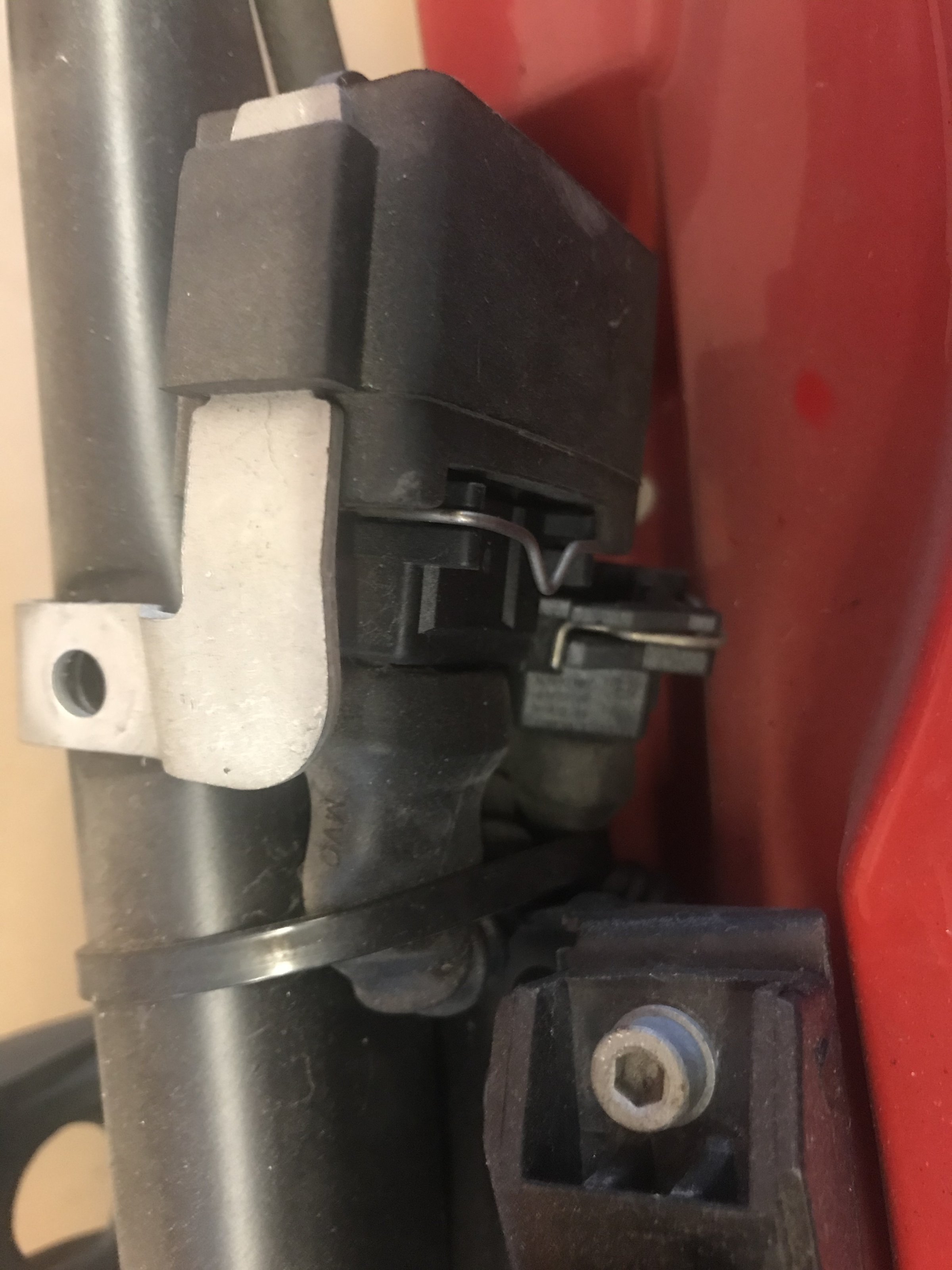

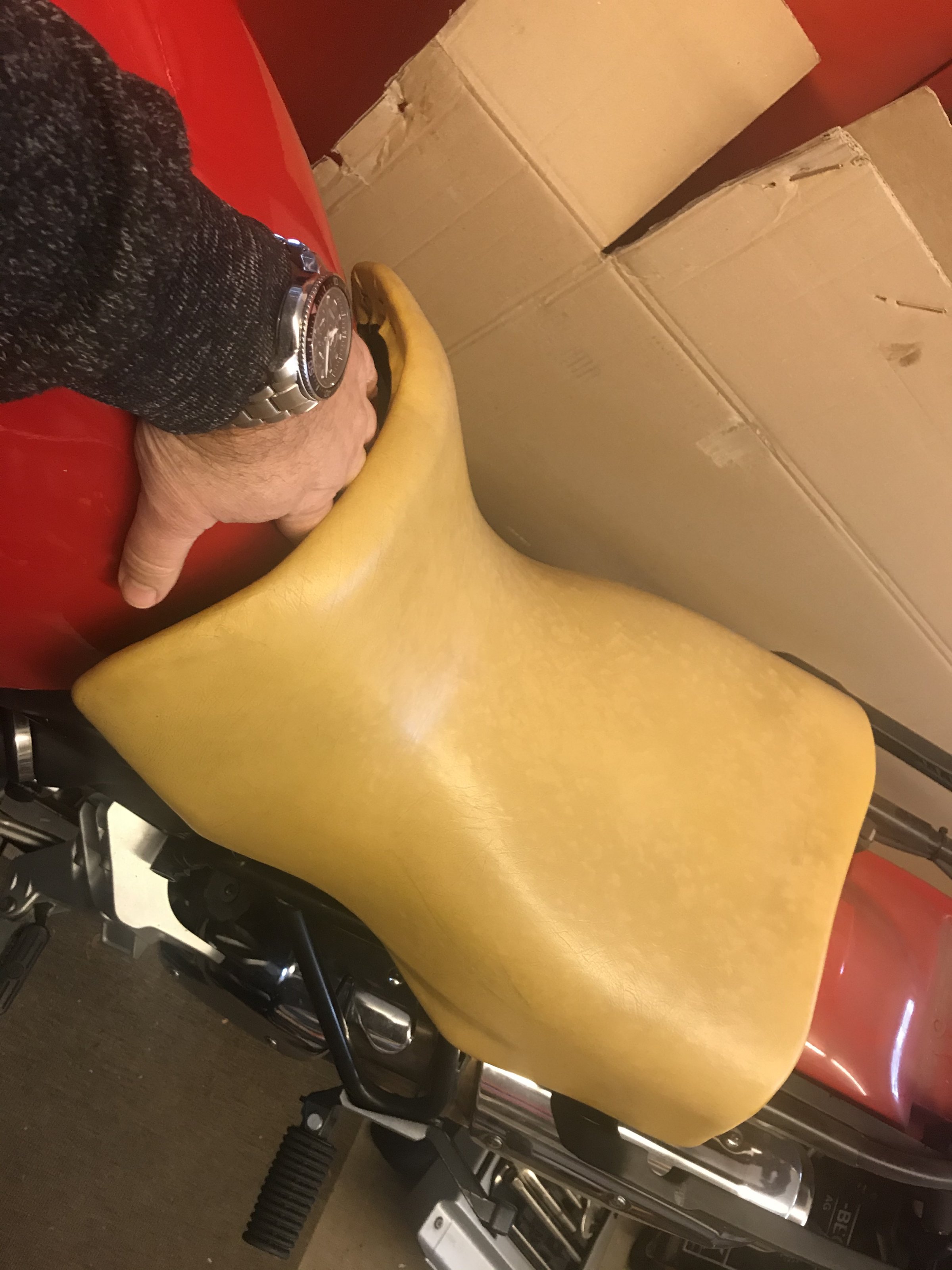

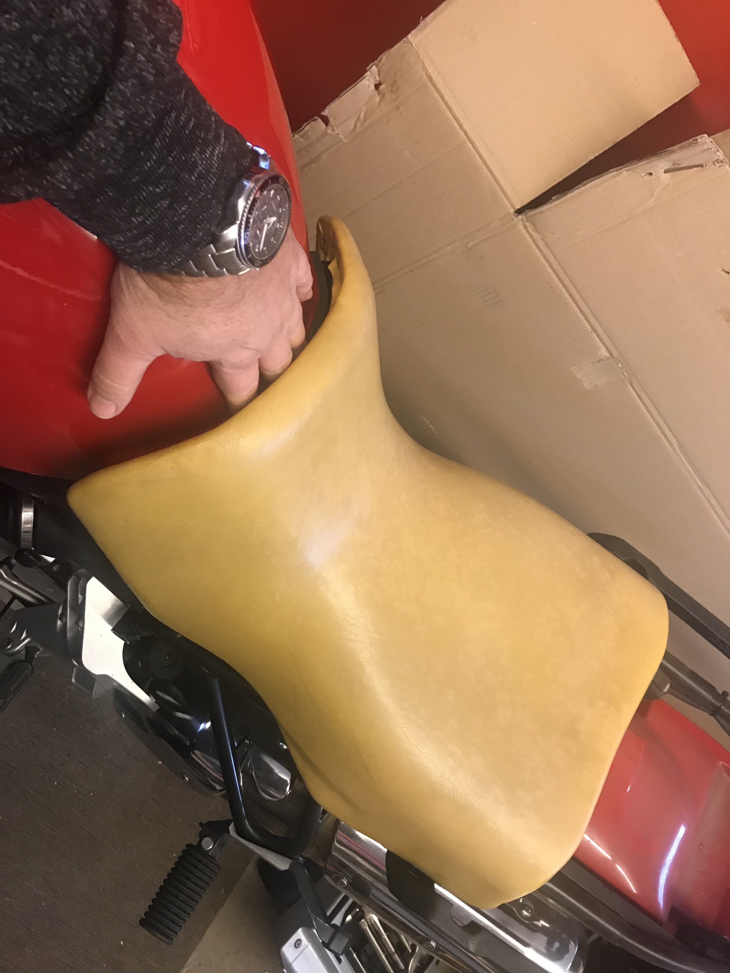

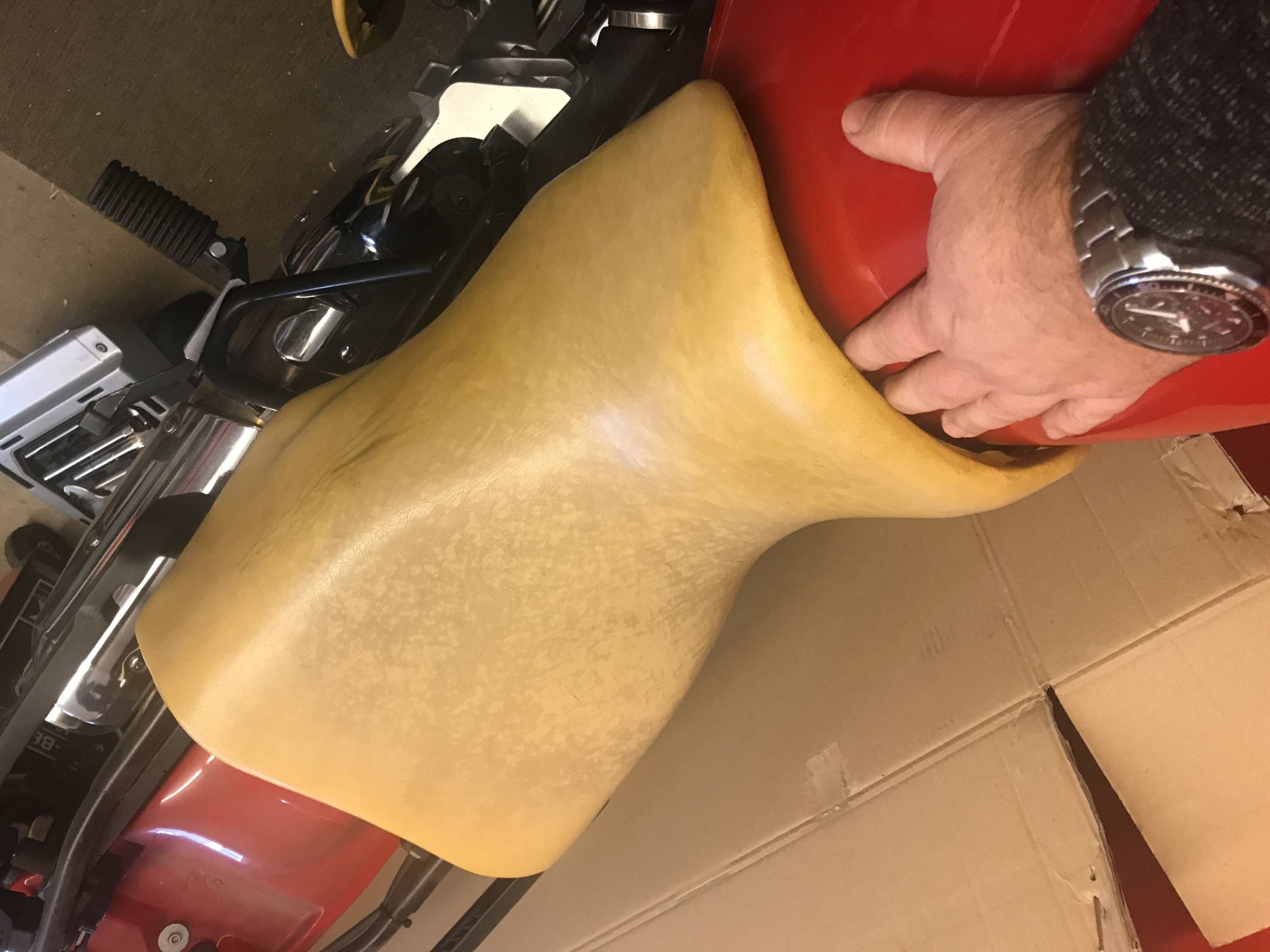

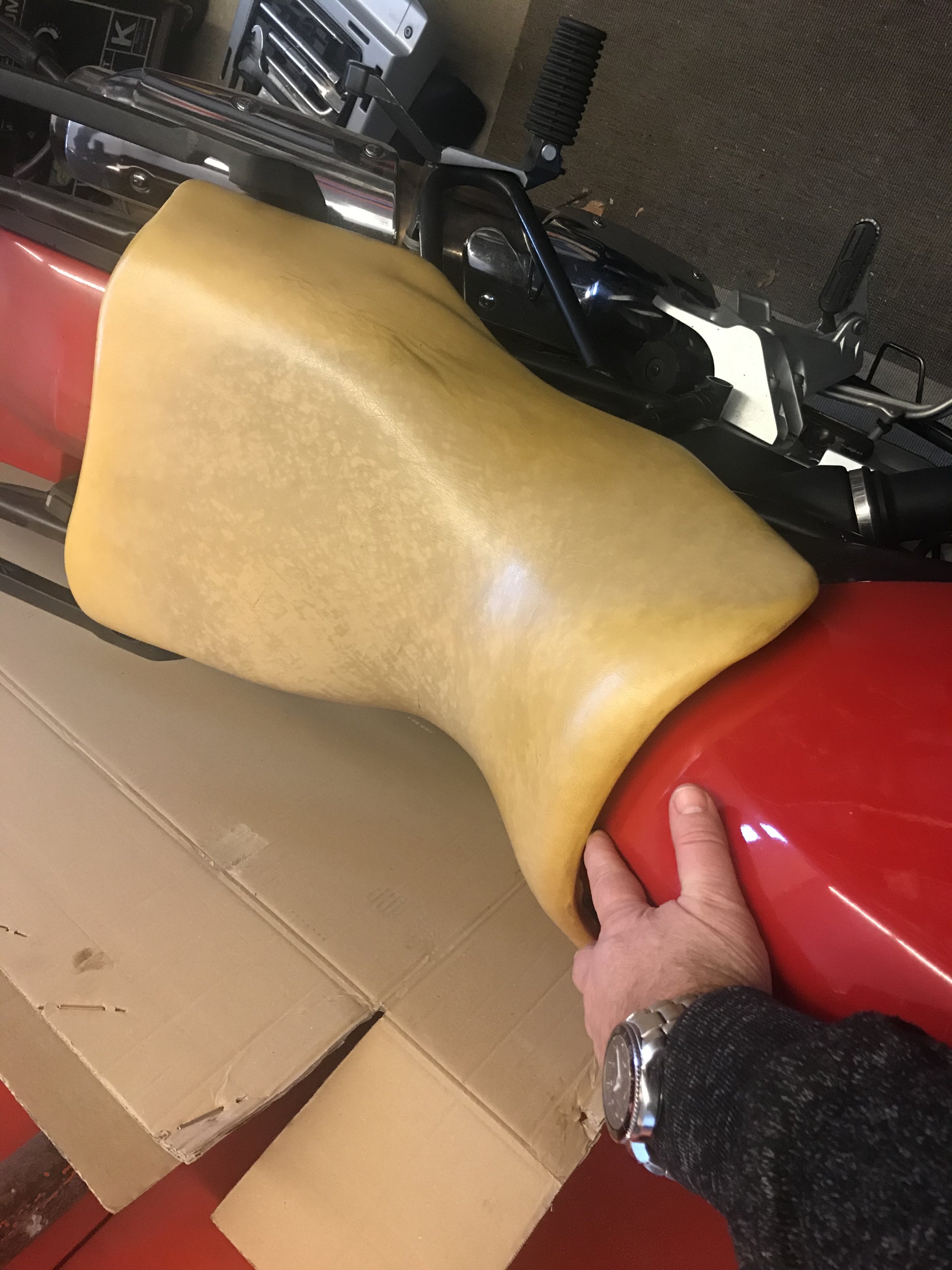

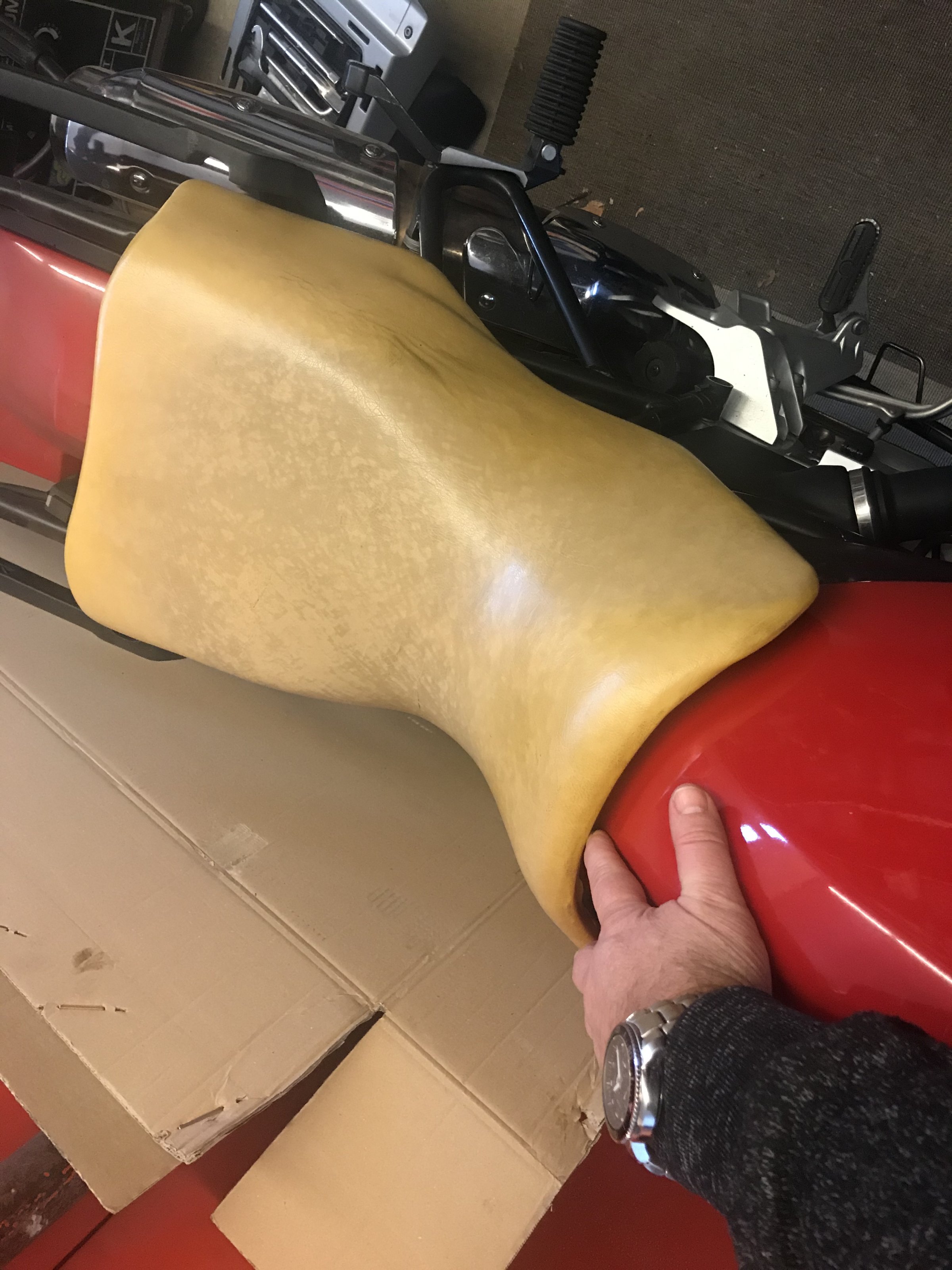

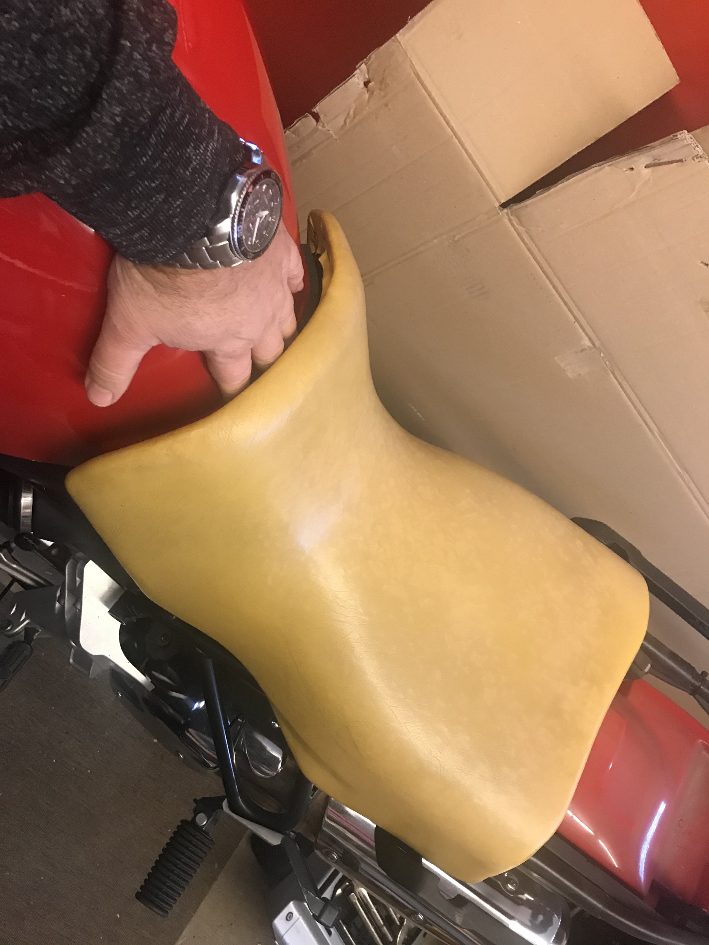

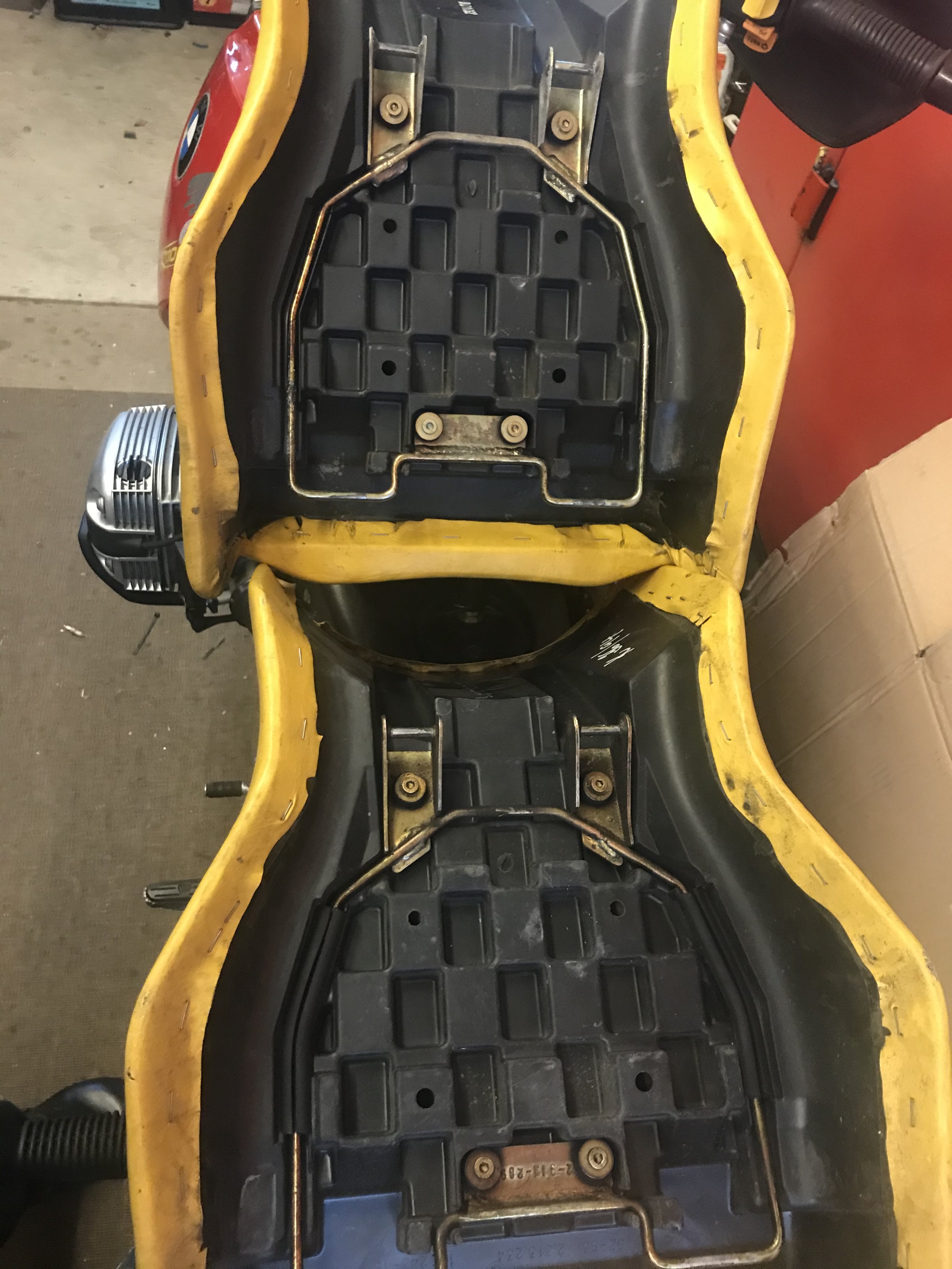

Moin Moin, sagt mal sind die Sitzmöbel der ganz frühen 1100GS mit Kunststofftank anders als die späterer mit Blechtank? Ich habe Ersatz gekauft, nun habe ich einen „riesigen“ Spalt zwischen Tank und Sitzbank ... gruselig 😖 ... Fotos kommen..

Könnte es vielleicht daran liegen, dass man die Sitzbank in zwei unterschiedlichen Stufen festmachen kann?
Es gibt vorne unten hinten zwei Stufen in denen die Sitzbank festgemacht werden kann -> zur unterschiedlichen
Sitzhöhe.

Hallo Rainman,
obwohl es ja mit den K-Tanks die merkwürdigsten Erfahrung gibt (meiner wächst 😳) glaube ich auch nicht, dass es am Tank liegt.

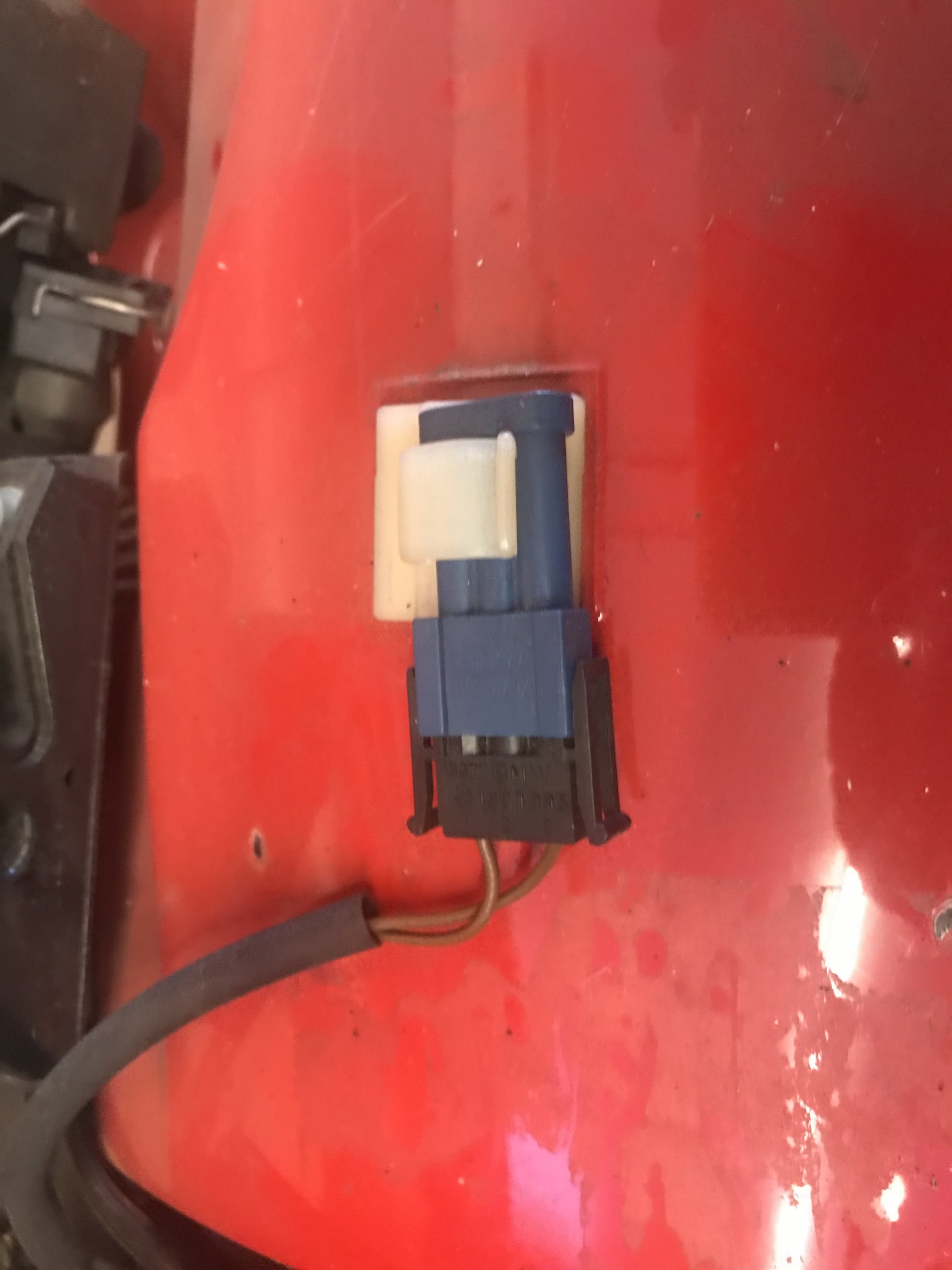

Eher an der Position des Drahtes der sich in die Aufnahmen hängt.
Grüße Jürgen

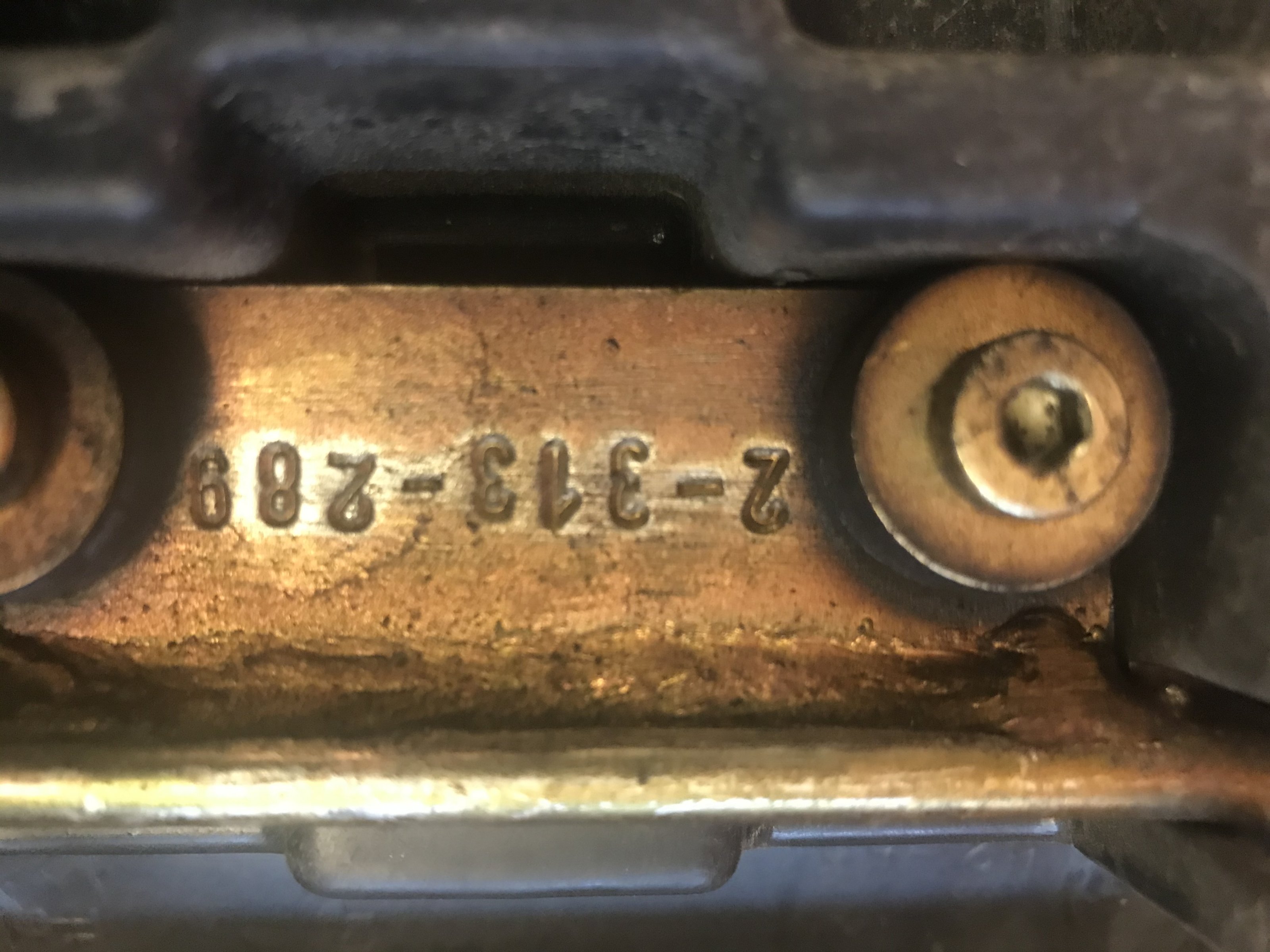

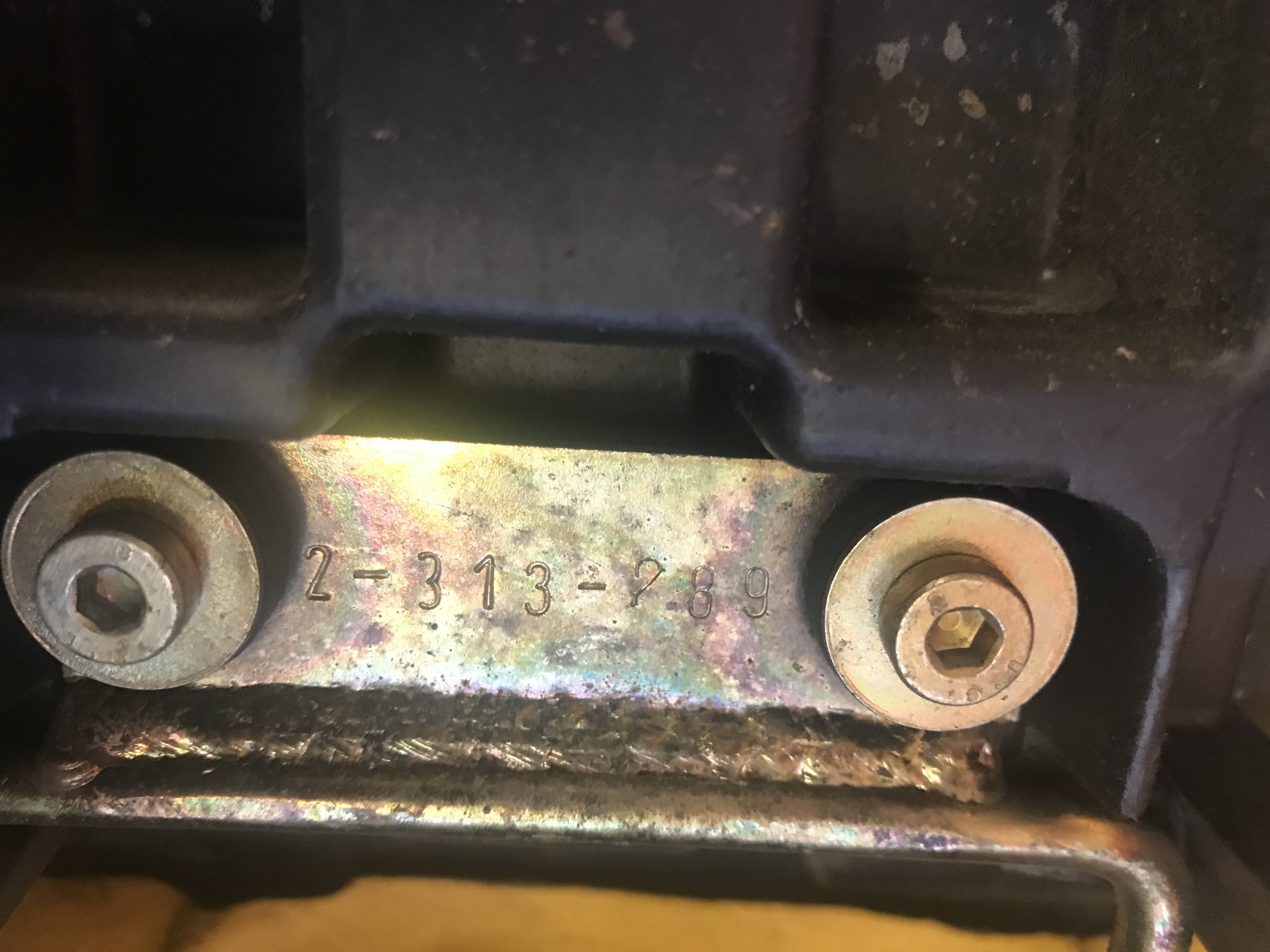

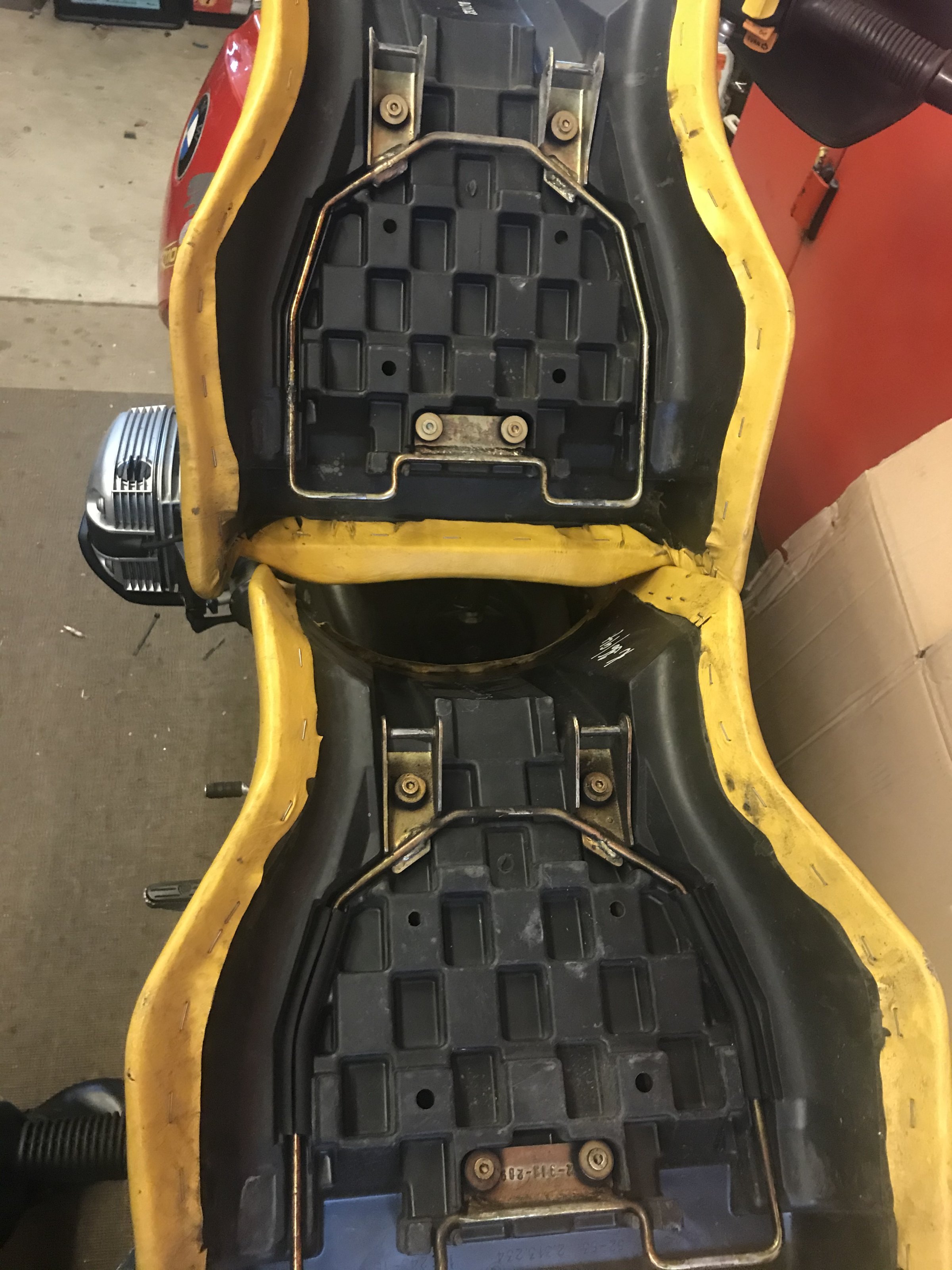

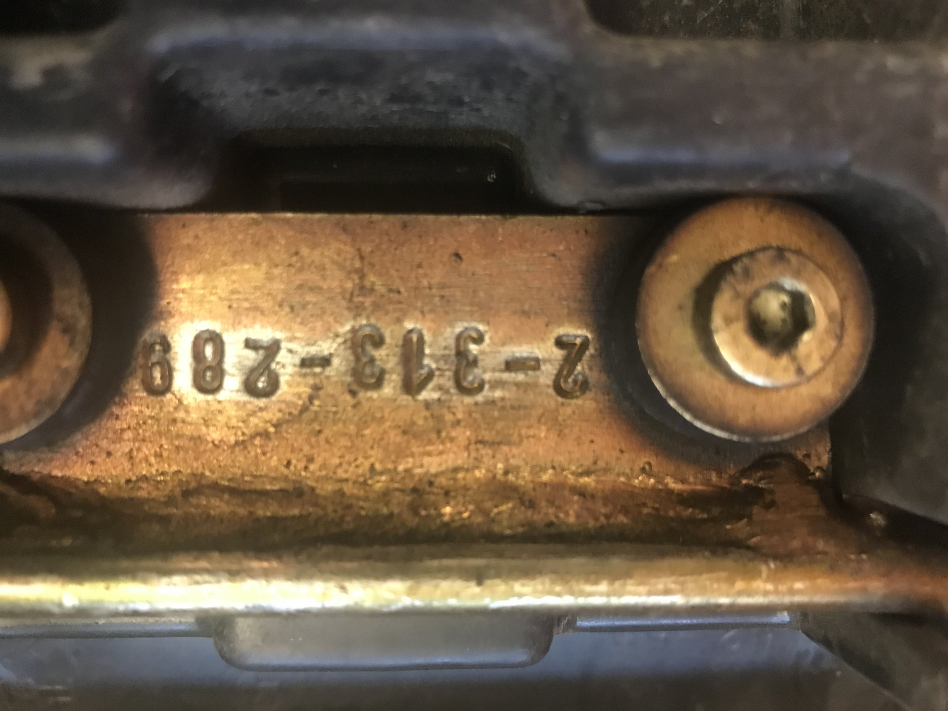

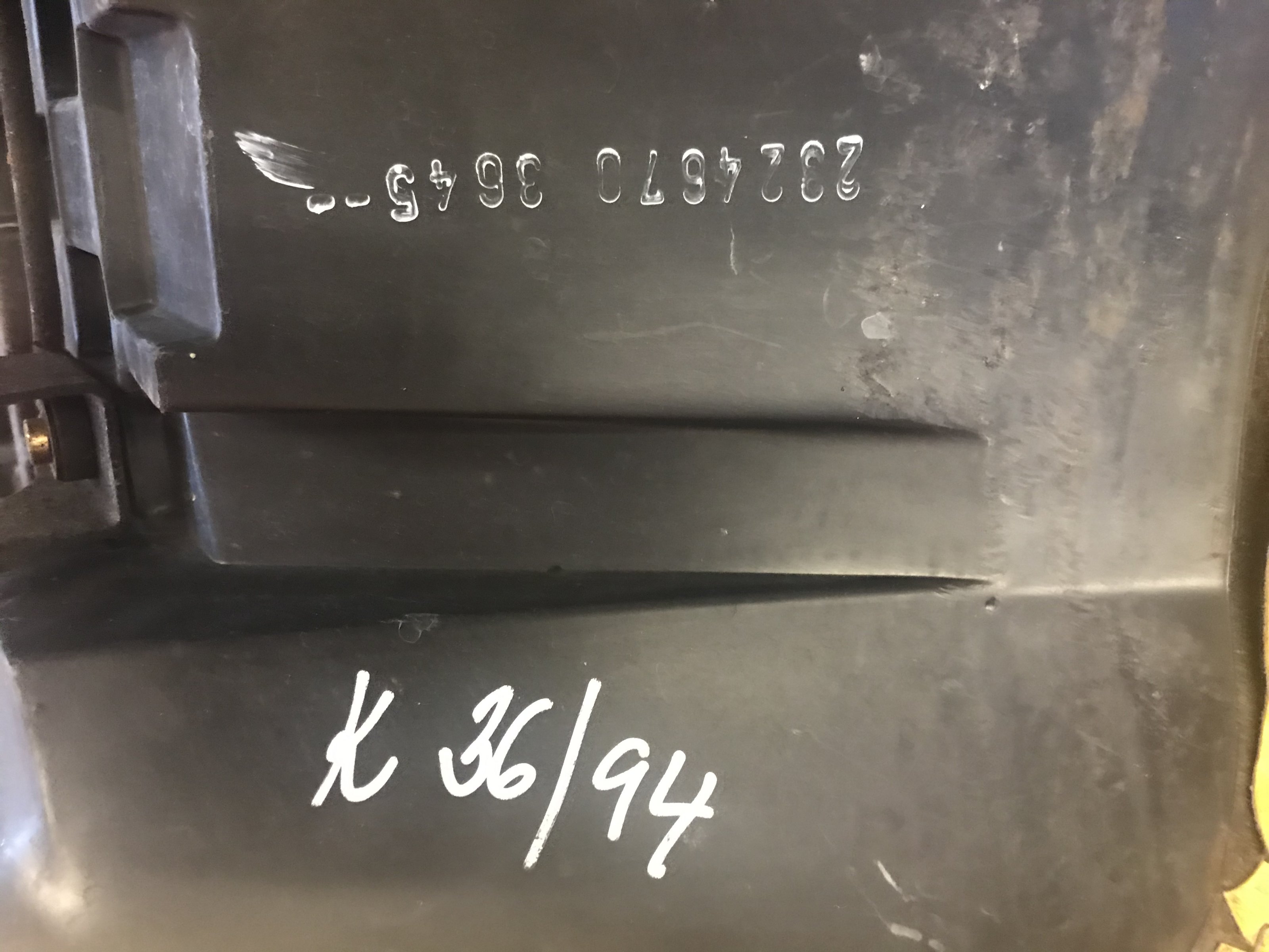

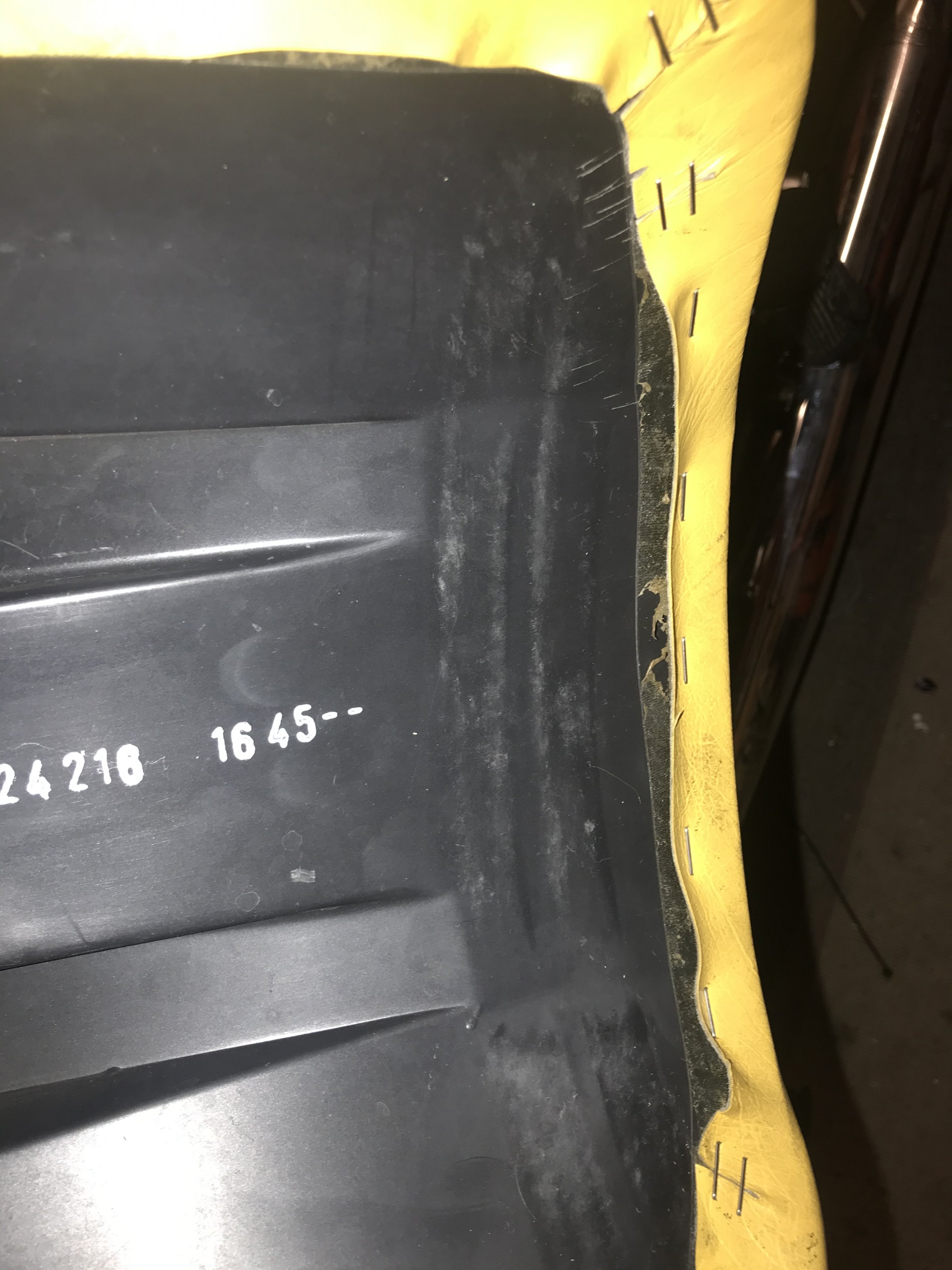

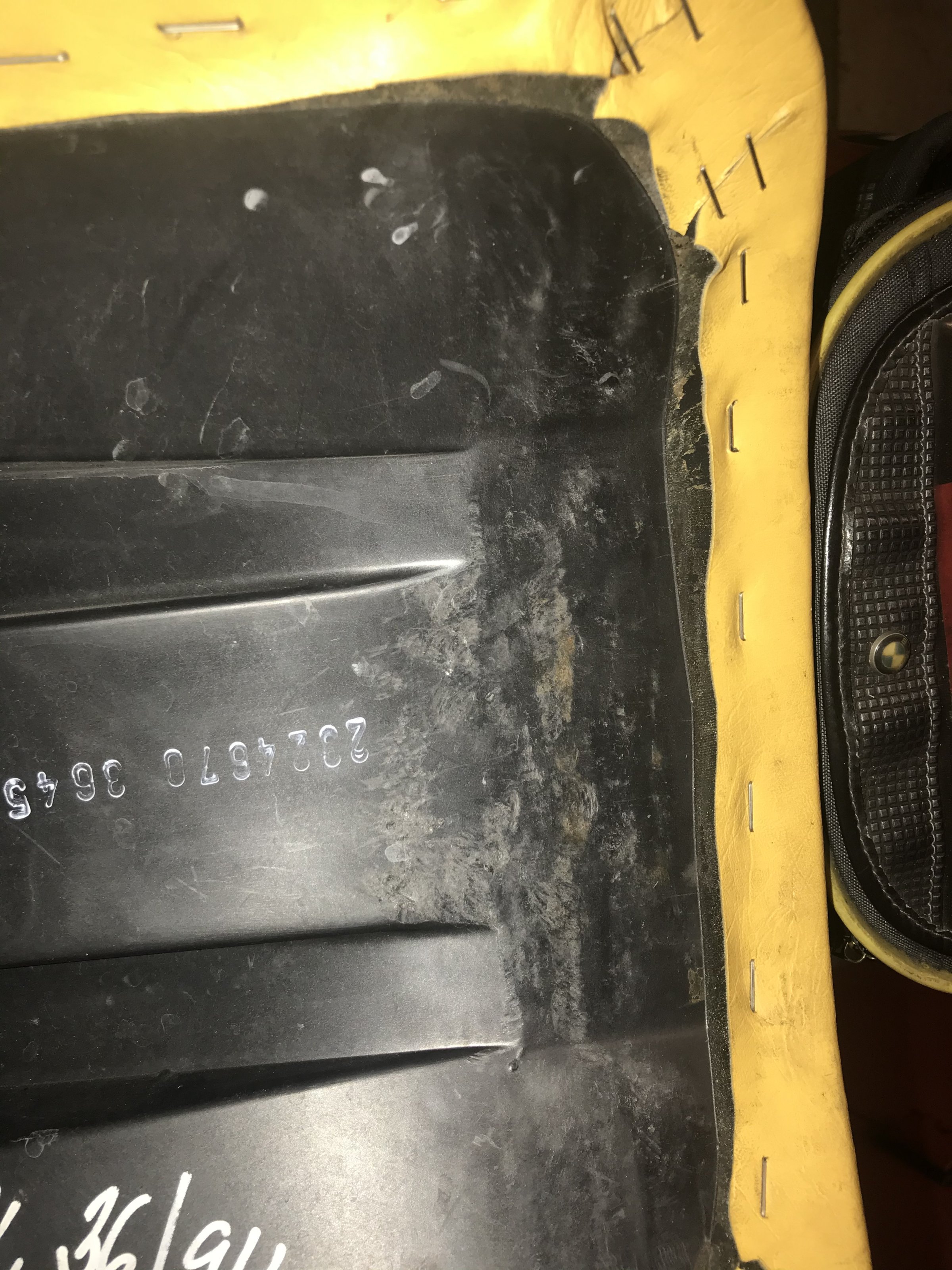

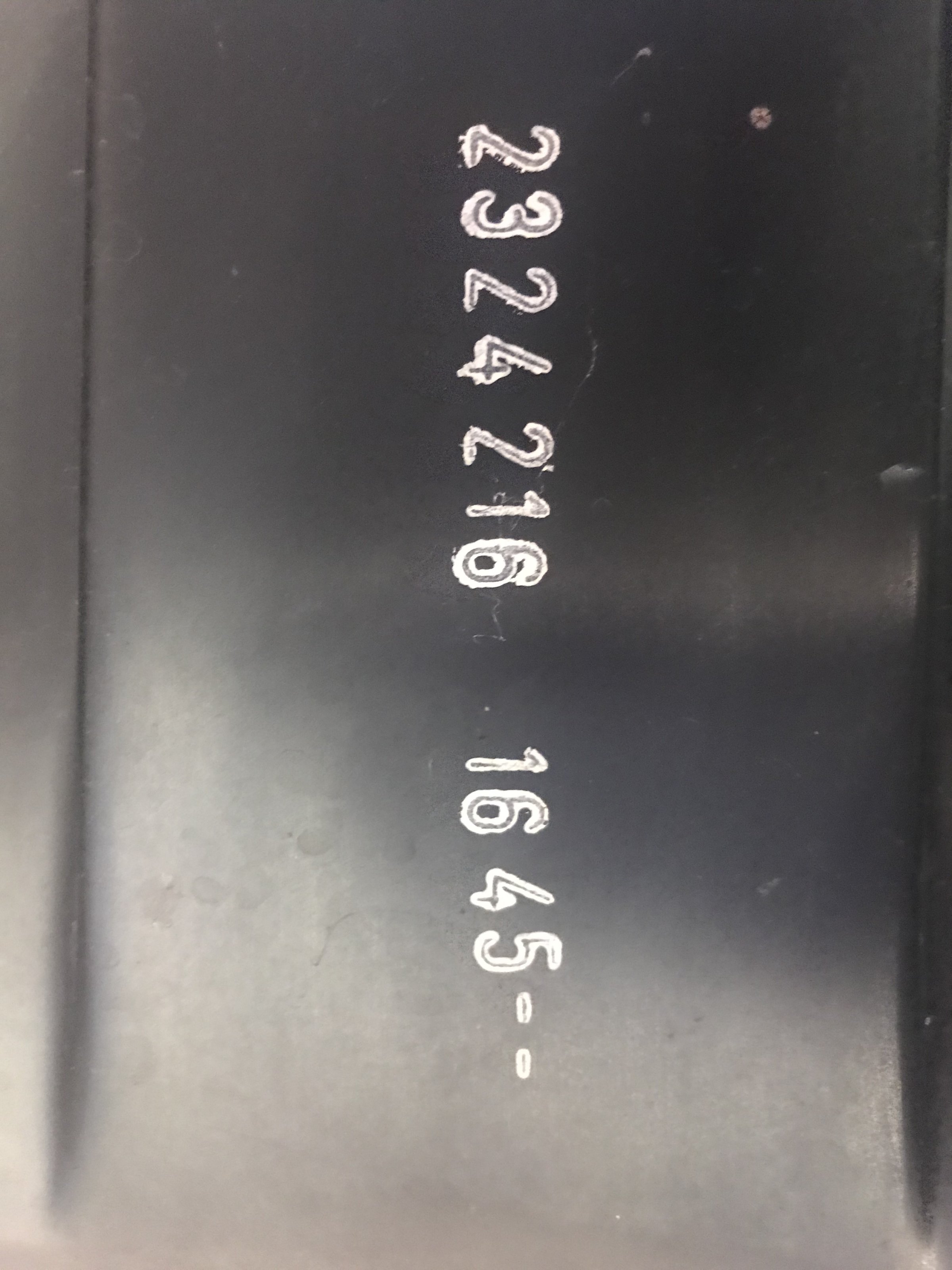

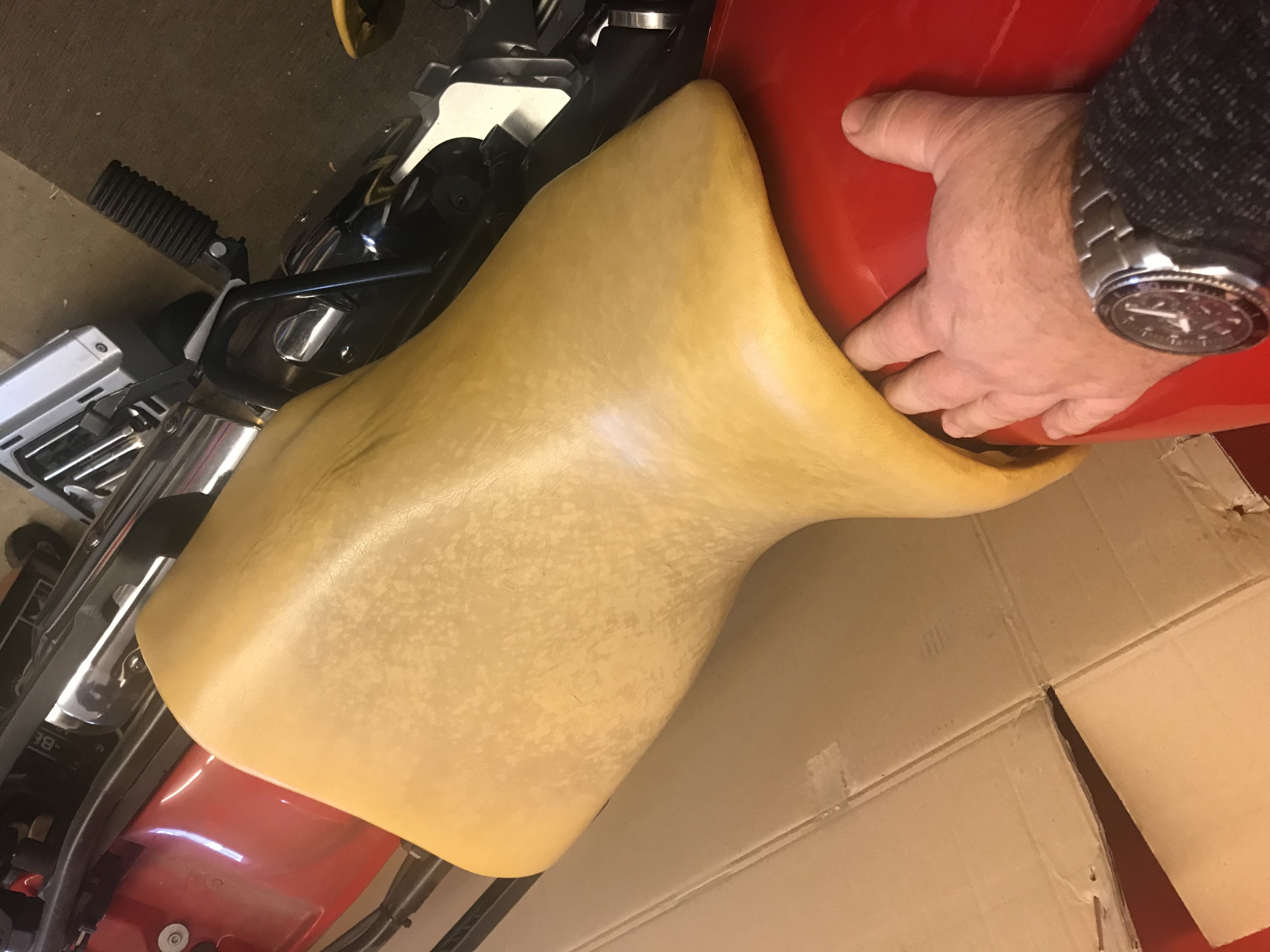

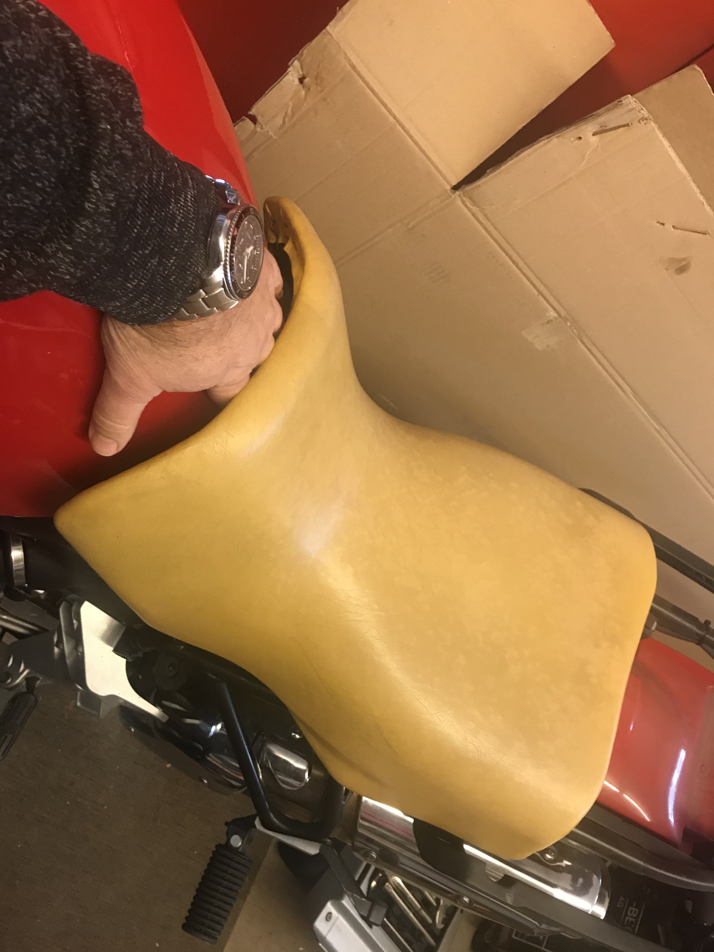

Bilder alte Sitzbank (niedrig/hoch/Halterung)
Neue Sitzbank (niedrig, hoch, Halterung)
wernerju
wernerju
11.04.2019
479
Landkreis Lörrach
R 1100 GS 1994
Hallo Rainman,
Schraub doch einfach mal die Drahtaufnamen um und probier die (naja) neue Sitzbank mit der alten Drahtaufnahme.
Vielleicht bringt Dich das der Lösung näher?
Grüße Jürgen

...gute Idee... Danke 👍

DA bin ich gespannt, meine Sitzbank hat auch diese klaffende Lücke - die ist nach Neubespannung auch nicht besser geworden...:confused:

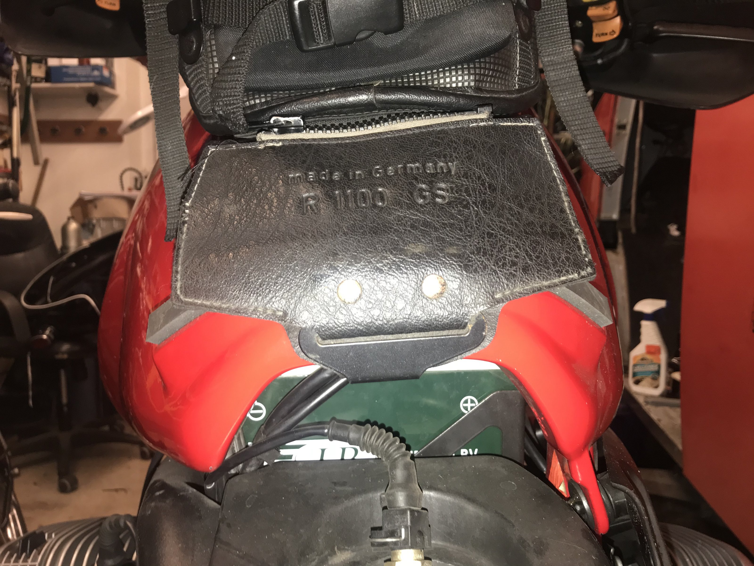

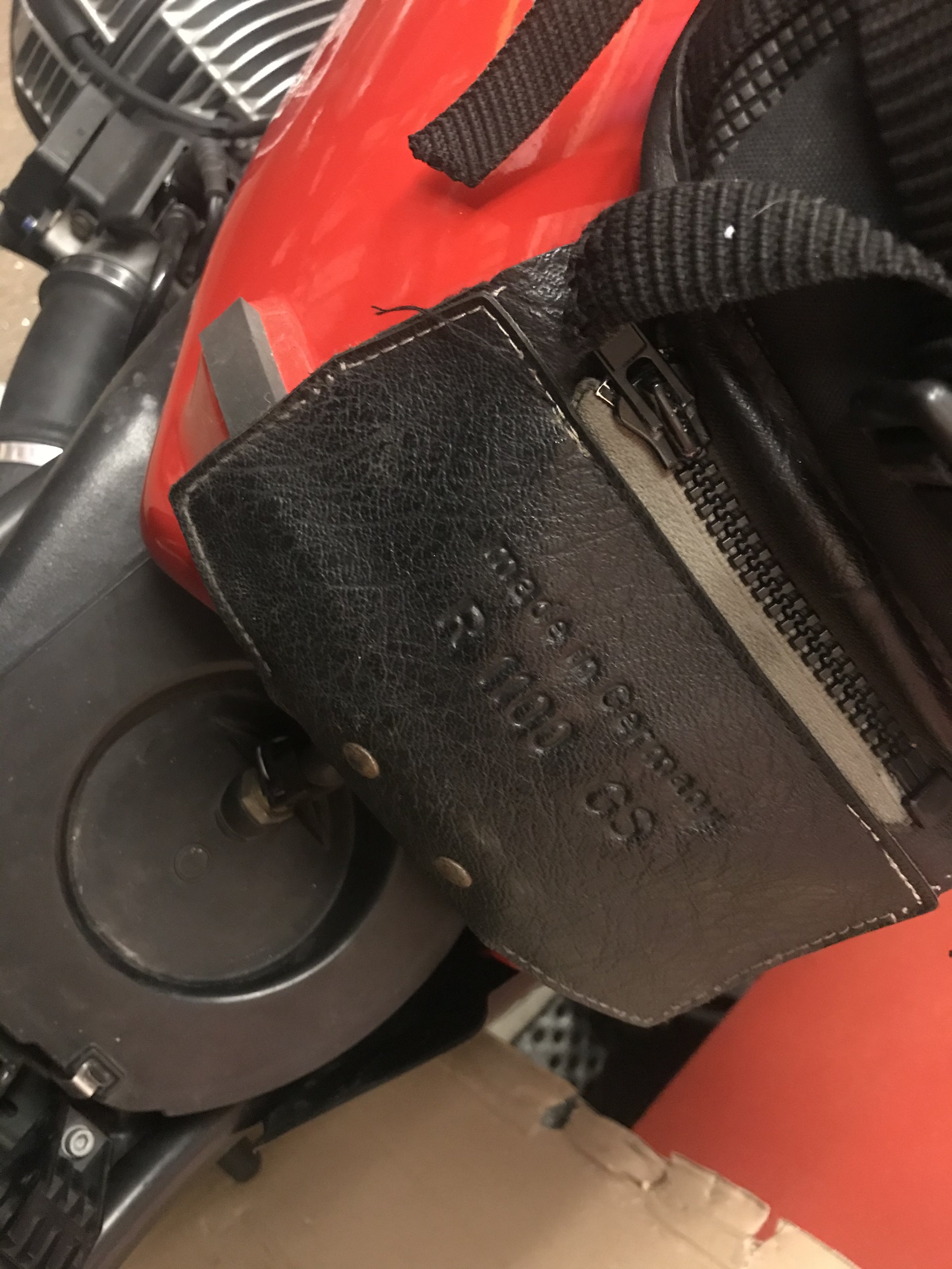

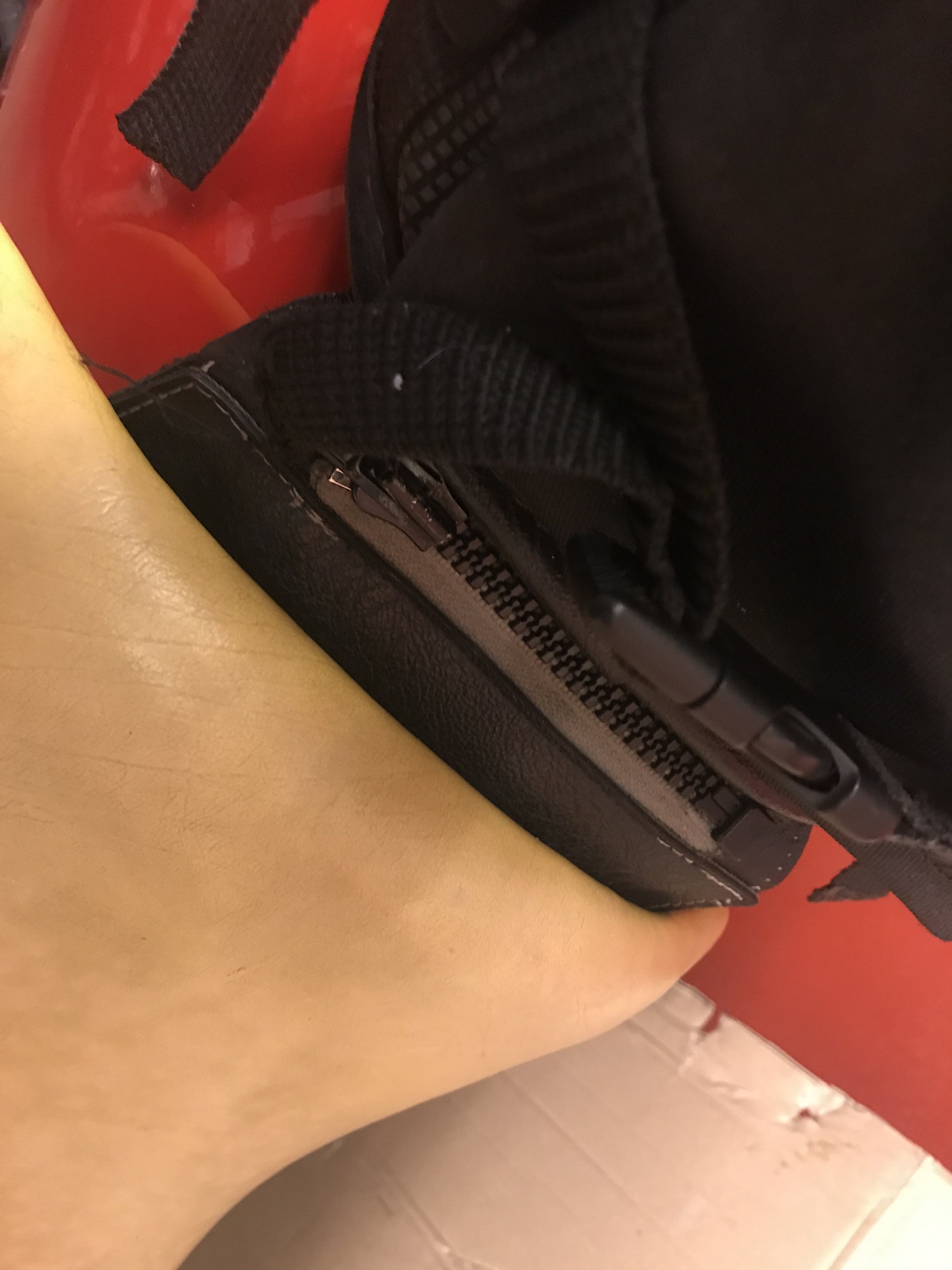

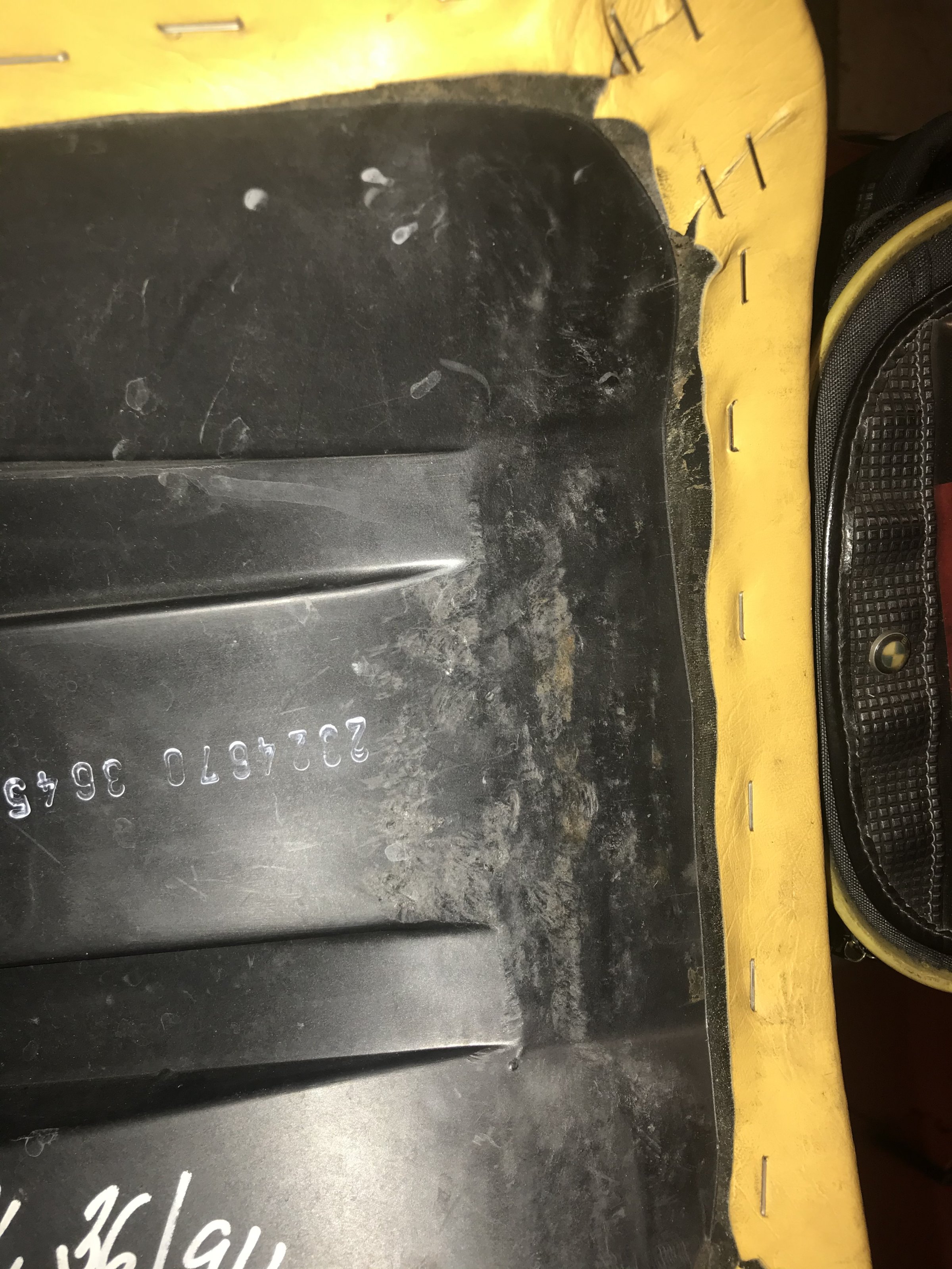

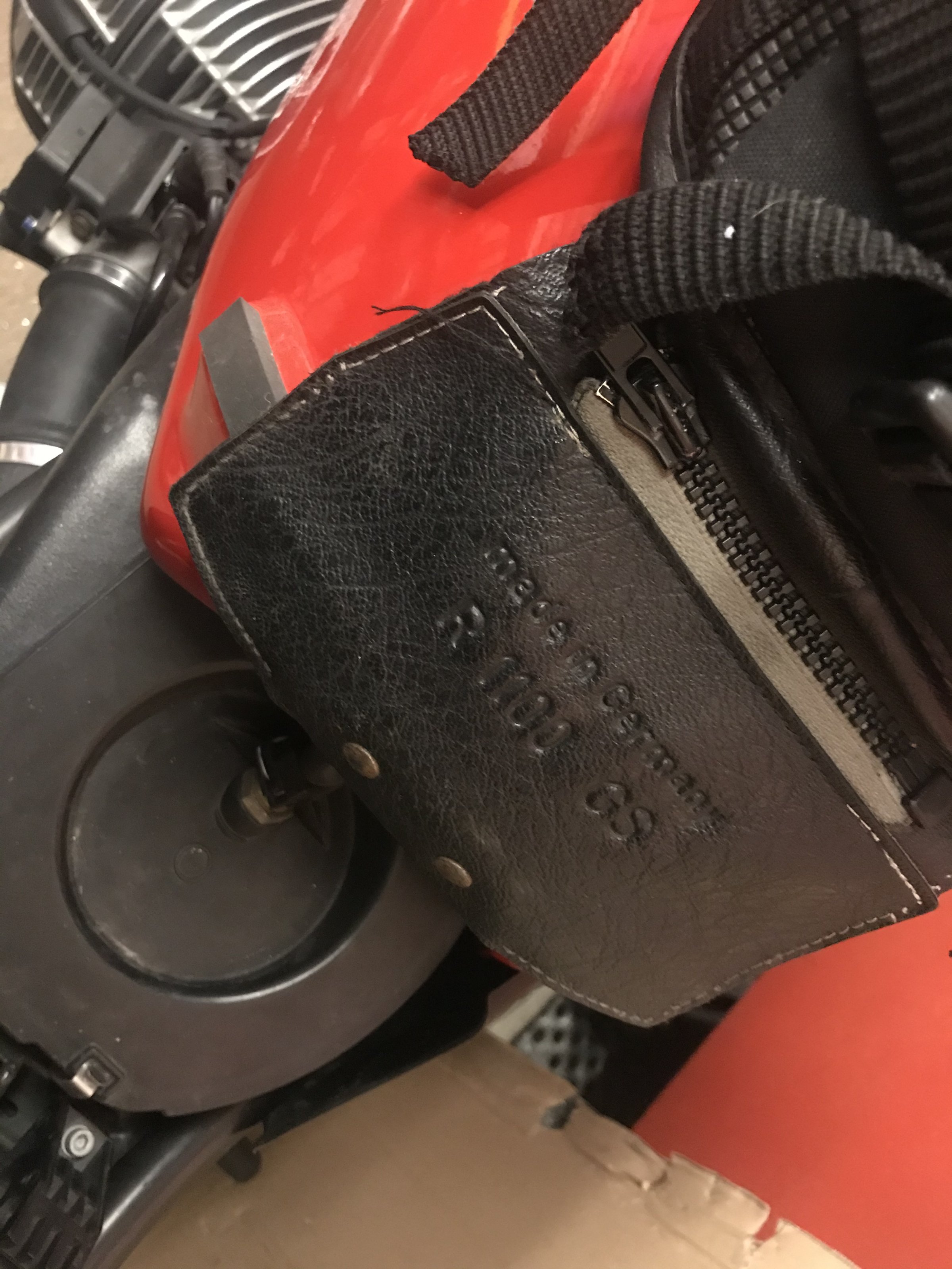

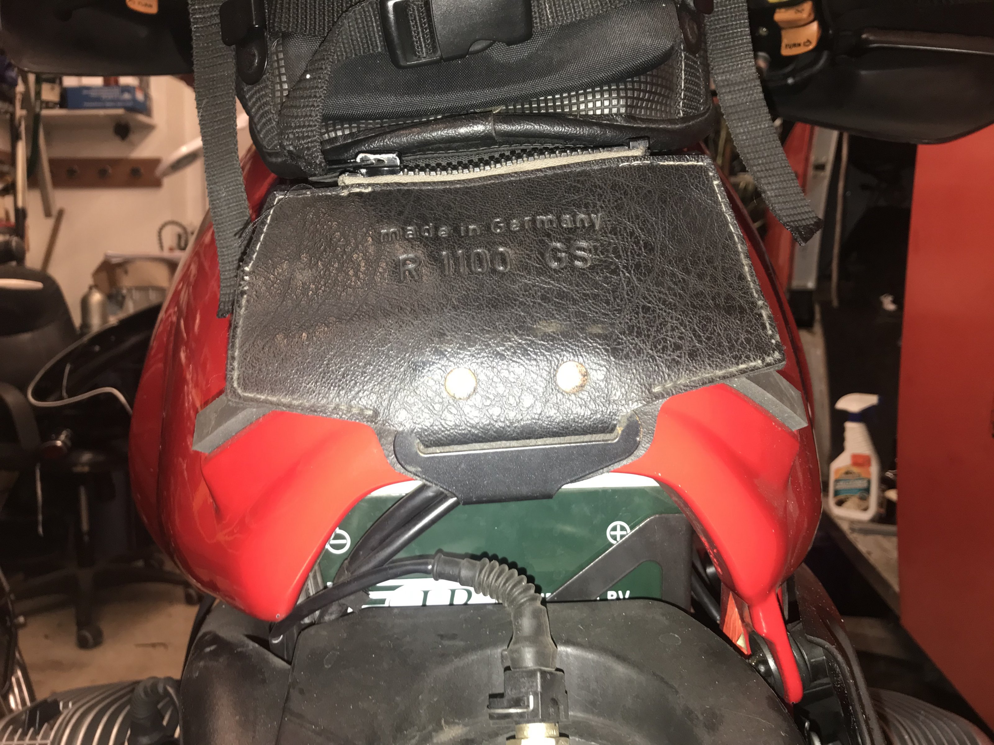

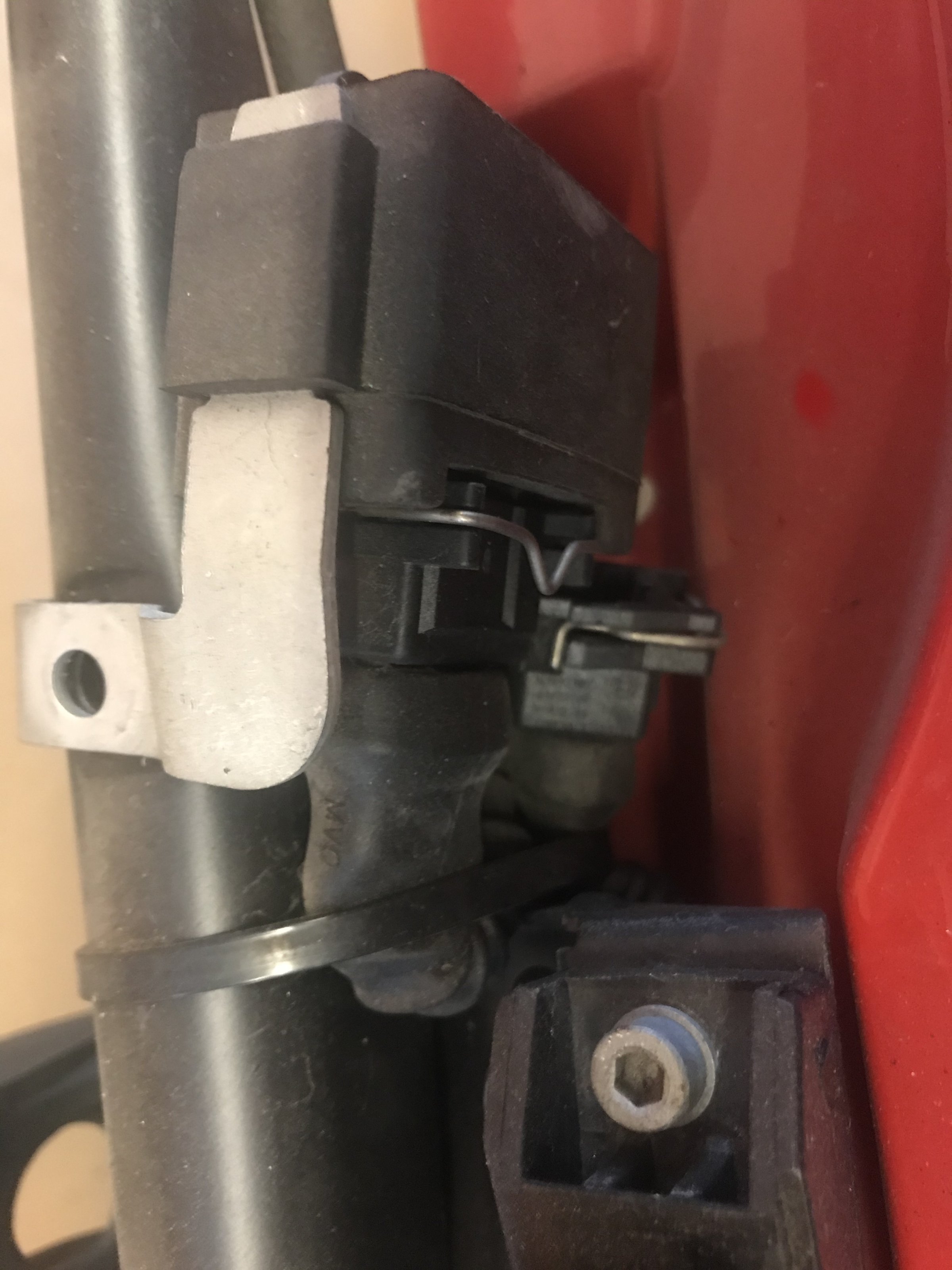

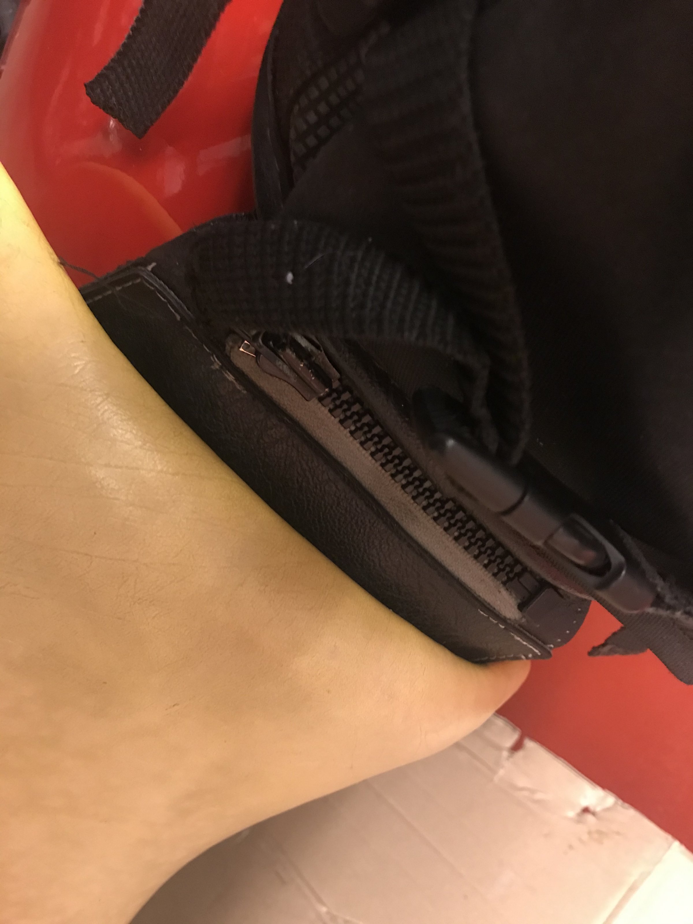

...ich glaube ich hab’s gefunden! Kann es sein, dass die Sitzbank „verbogen“ ist? Klingt komisch oder? Ich habe mir die Bank genau angesehen und konnte keinen Unterschied zu meiner Bank feststellen. Wollte die Bank schon weglegen und aufgeben, dann sind mir aber doch noch Scheuerspuren und Druckstellen ... vorne ... innen ... direkt unterhalb der Bespannung aufgefallen. Ich habe dann, meinen neu erworbenen, BMW Tankrucksack montiert und siehe da, die Stellen sind genau da, wo der Halter des Tankrucksacks liegt. Die Halterung liegt dann genau zwischen Sitzbank und Tankgummi und hält die Sitzbank auf Abstand. Wenn nun der Rucksack ständig montiert war... dann muss die Sitzbank das ausgleichen. ...kann das sein? Was denkt ihr? Fotos folgen
Rainman 67
Rainman 67
13.02.2008
27
R1100GS
...oder das muss so! 🤔

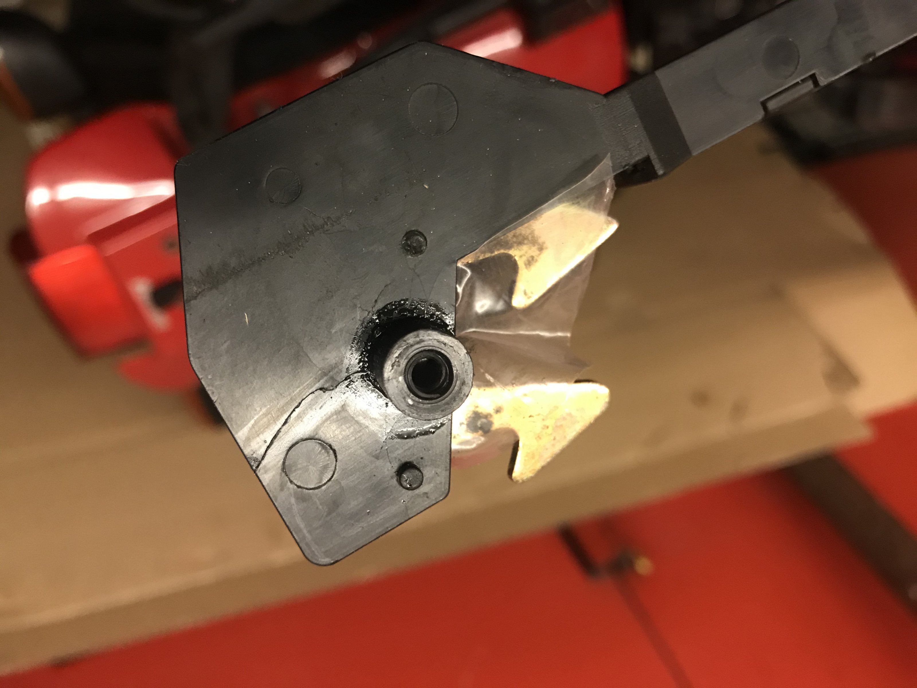

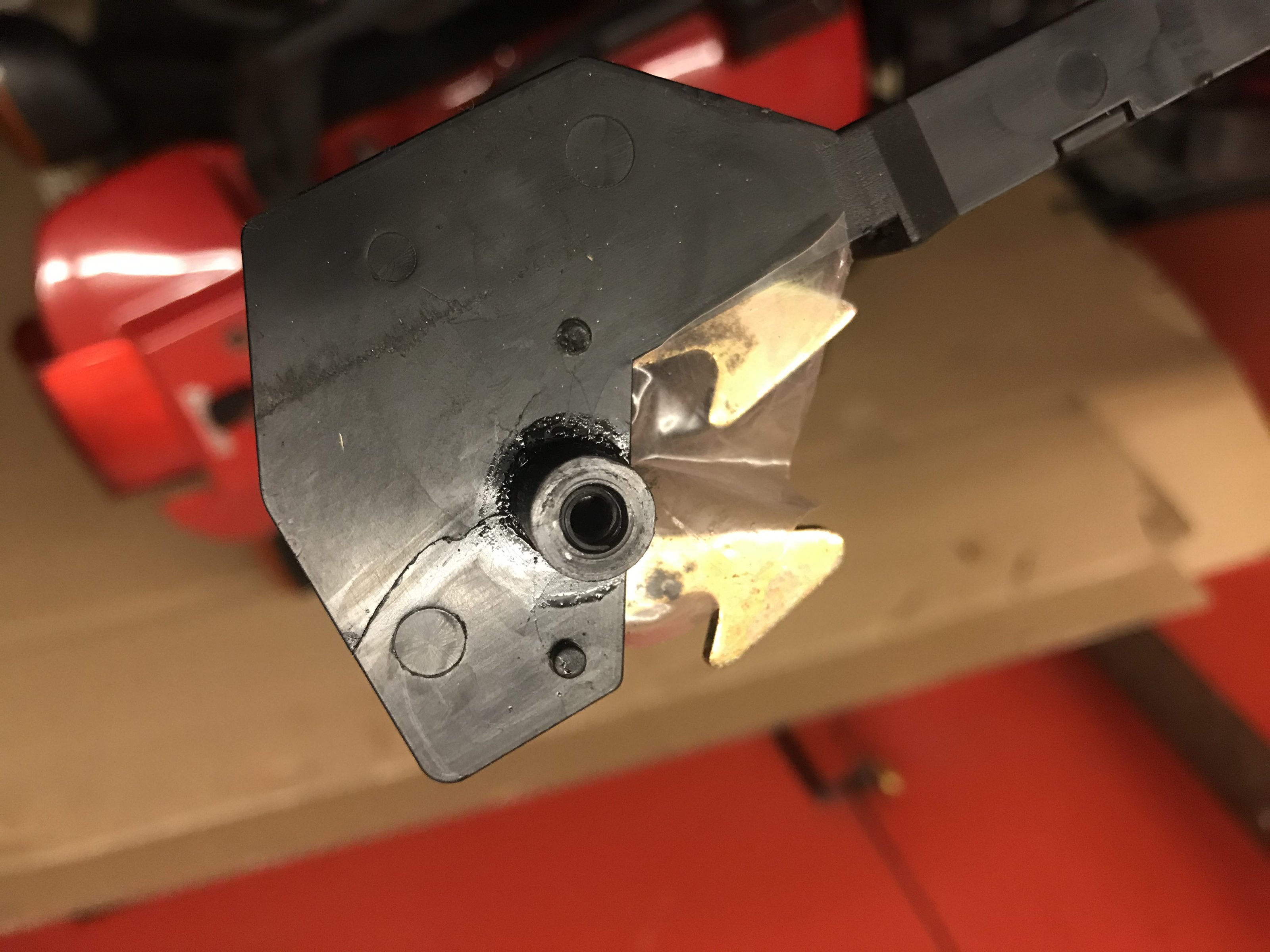

Bei der Gelegenheit auch gleich festgestellt, dass die Verrieglung zerbröselt ist 😖 ...wo gibt es eine neue? ... für schmales Geld? 🙄 ... meine Versuche, dass wieder anzukleben werden wohl def. nicht lange halten😩
Rainman 67
Rainman 67
13.02.2008
27
R1100GS
...alles wieder angeklebt! Mal sehen wie lange das hält. Werde mal Ausschau nach einem Ersatzteil halten. Ist ja wohl ein Verschleißteil, wie ich im Forum lesen konnte 😖
Da Problem kenne ich.
Bei mir hab ich das irgezwie mit Kabelbinder hin bekommen.
Ist jetzt wohl stabiler wie orginal.
Grüße Jürgen
